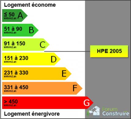

Après avoir relevé périodiquement mes compteurs de gaz et d'électricité, je suis heureux de pouvoir inscrire mes résultats sur un an courant, sur ce post que je suis depuis longtemps.
Période de référence : 8 décembre 2010 - 8 décembre 2011
Région : Bretagne
Altitude : 90 m
Surface habitable : 143 m²
Type de construction : Maison à étage en brique BGV construite en 2010 - Maison non labellisée BBC
Matériaux et isolants : Placo partout. 12 cm laine de verre GR32 sur les murs, 6+16 dans les rampants de l'étage, 26+10 au plafond de l'étage
Vide sanitaire avec hourdis polystyrène ; chauffage au sol RDC + étage => isolant TMS de 8 cm (RDC) et 5.3 cm (étage).
Exposition facade principale : SUD-EST
Nombre d'habitants réguliers : 2+1
Type d'installation de chauffage : 100% gaz. naturel. Chaudière gaz à condensation basse température avec sonde extérieure.
Production eau chaude avec ballon 130L inclus dans la chaudière.
VMC SF Hygro
Appareillage divers elec : four à gaz, LL, LV, 2 ordis, 2 TV, 1 congélateur, 1 réfrigérateur
Température moyenne : entre 20°C et 21°C partout.
1 pièce non chauffée en permanence (environ 13M²)
Conso Gaz: (unité + prix) : 743m3 soit environ 8 500 Kwh à 0.0531 € TTC (tarif actuel) = 451.35 € + abonnement = 186.86 € / an. Total = 638.21 €
Conso Electricité : (unité + prix) : Puissance 6 kVA : 2 500 Kwh à 0,11517 € TTC = 287.93 € + abonnement = : 76.71 € / an. Total = 364.64 €
Total consommation énergie : 11 000 kWh
Coût : 1 002.85 €
Cela me convient au regard du confort de la maison et des températures intérieures.
A voir sur la durée
Cordialement
Vos avis sont les bienvenus.

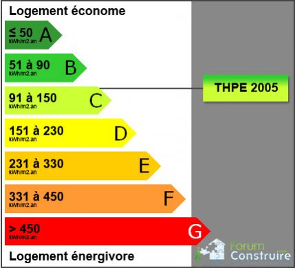

Période de référence : 17 décembre 2010 - 21 décembre 2011
Région : Nord-Pas de Calais
Altitude : 57 m
Surface habitable : 171,42 m²
Type de construction : Maison à étage en mur composite, construite en 2006-2007 (Maison non labellisée BBC)
Matériaux et isolants : Prégystyrène en 80+13 sur les murs, 24 cm de laine de verre dans les rampants de l'étage, 24 + 20 cm de laine de verre au plafond de l'étage
Garage (au nord) isolé (polyuréthane 60+10)
Construction sur terre-plein (isolation en TMS 57 mm)
Chauffage : placher chauffant gaz au RDC & radiateurs acier gaz à l'étage
Exposition facade principale : plein sud
Orientation des façades :
> au Sud (entre le Sud-Est et le Sud-Ouest) : 29,20 m2 (14 %)
> à l'Est (entre le Sud-Est et le Nord-Est) : 64,00 m2 (31 %)
> à l'Ouest (entre le Sud-Ouest et le Nord-Ouest) : 57,70 m2 (27 %)
> au Nord (entre le Nord-Ouest et le Nord-Est) : 56 m2 (28 %)
Orientation des ouvertures :
> au Sud (entre le Sud-Est et le Sud-Ouest) : 10,30 m2 (50% du total)
> à l'Est (entre le Sud-Est et le Nord-Est) : 3,60 m2 (19% du total)
> à l'Ouest (entre le Sud-Ouest et le Nord-Ouest) : 2,1 m2 (10% du total)
> au Nord (entre le Nord-Ouest et le Nord-Est) : 4,4 m2 (21% du total)
Nombre d'habitants réguliers : 2 adultes + 2 enfants (3 ans et 10 mois)
Type d'installation de chauffage : 100% gaz naturel. Chaudière gaz à condensation avec sondes extérieure et intérieure.
Production eau chaude avec ballon (130 litres) inclus dans la chaudière.
VMC Simple Flux
Appareillage : four à gaz, LL, LV, SL, 3 ordis, 1 plasma 127 cm, 1 congélateur, 1 réfrigérateur, 1 surpresseur (EDP)
Température moyenne : 20°C (RDC), 17-18° (chambres)
CONSOMMATION ENERGETIQUE en 2010-2011 ??
Gaz : 1071 m3 x 11,15 = 11941 kWh (687 euros / an)
Electricité : 994 (HC) + 4060 (HP) = 5054 kWh (802 euros / an)
> Un 2ème enfant est arrivé en début d'année = BEAUCOUP plus de machines à laver et de lave vaisselle !
TOTAL : 16995 kWh / an
Soit 16995 / 171,42 = 99,14 KwH/m2/an
On se rapproche de la THPE, mais je crois que ça sera impossible de passer en dessous !

pour le diagnostic il ne faut pas tenir compte de la consommation hors Chauffage/ eau chaude et clim.
Si la conso d'electricité est cuisine, machines a laver, frigo etc, elle ne compte donc pas.
(heureusement d'ailleurs car pour l'electricité ce n'est pas la conso qui compte mais le nb de kw nécessaire pour fournir cette conso, il faut donc multiplier par 2,6 le nb de kw consommés pour avoir le nb de Kwep/m²)
sans l'electricité vous etes en B.

Maxicool, il me semble bien que tu devrais multiplier ton 5000kwh en électrique par 2,58. C'est le facteur de conversion d'énergie primaire.
Ton bilan est alors effectivement à 145.7 kwh/m²/an, ce qui est très bien!

je viens de faire mon diagnostic energetique et il ne faut compter que Chauffage et eau chaude, pas le reste.
Donc dans votre cas, l'electricité ne compte pas pour calculer la tranche.
D'ailleurs, vous devriez revoir votre abonnement edf, car avoir un abonnement HC/HP vous coute plus cher que le gain obtenu par vos 994 kw dHC.....
plus de 800€ d'electricité pour vos 5054kw c'est énorme ! vous avez probablement aussi un abonnement trop important style 12kw, alors que 9 voire 6kw suffiraient.

ngm a écrit:Maxicool, il me semble bien que tu devrais multiplier ton 5000kwh en électrique par 2,58. C'est le facteur de conversion d'énergie primaire.
Pour le calcul du label ne sont pris en compte que les consommations en énergie primaire du chauffage, de la production d'eau chaude et de la ventilation.
Maxiccol étant tout au gaz cela donne à peu prés, sachant qu'il manque la conso électrique de la chaudière et celle de la vmc, 11941 kWh / 171.42 m2 = 69.66 kWh ep/m2/an (pour le gaz le coefficient de conversion en énergie primaire est de 1)
Petit rectificatif - J'avais un doute et j'ai vérifié sur le site Effinergie (http://www.effinergie.org/index.php?Itemid=119) :
Quel est la surface à prendre en compte pour effectuer le calcul de la performance énergétique ?
La surface considérée est celle utilisée dans le calcul RT 2005 à savoir "la surface de plancher hors oeuvre net (SHON) au sens de l’article R. 112-2 du code de l’urbanisme"
La SHON-RT s'obtient à partir de la surface hors œuvre brute du bâtiment (égale à la somme des surfaces de plancher de chaque niveau du bâtiment), après déduction :
a) Des surfaces de plancher hors œuvre des combles et des sous-sols non aménageables ou non aménagés pour l'habitation ou pour des activités à caractère professionnel, artisanal, industriel ou commercial ;
b) Des surfaces de plancher hors œuvre des toitures-terrasses, des balcons, des loggias, des vérandas non chauffées, ainsi que des surfaces non closes situées au rez-de-chaussée ou à des niveaux supérieurs ;
c) Des surfaces de plancher hors œuvre des bâtiments ou des parties de bâtiment aménagés en vue du stationnement des véhicules ;
d) Dans les exploitations agricoles, des surfaces de plancher des serres de production, des locaux destinés à abriter les récoltes, à héberger les animaux, à ranger et à entretenir le matériel agricole, des locaux de production et de stockage des produits à usage agricole, des locaux de transformation et de conditionnement des produits provenant de l'exploitation.
Concernant le a) ci-dessus, les surfaces de plancher des locaux ou parties de locaux situées en combles ou en sous-sols qui correspondent à des hauteurs sous toiture ou sous plafond inférieures à 1,80 m sont considérées comme non aménageables, et donc non comprises dans la SHON-RT.
Donc cela reste un calcul approximatif
