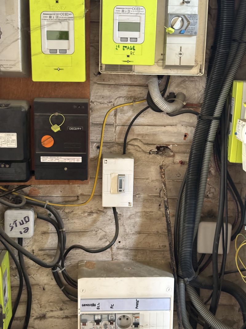

Je trouve que mes factures sont très chère par rapport à ma consommation.
J’ai trouvé des branchements bizarre sur mon disjoncteur.
Quelqu’un peut m’expliquer mon linky c’est celle en haut écrit 2 étage.

Oui mon PLD correspond bien ( facture et compteur).
le soucis c’est quand je coupe tout chez moi mon linky continue de tourner.

oui le PLD me correspond .
nous sommes 2 dans l appartement de 50m2 .
ce que je trouve bizarre c’est quand je coupe le disjoncteur de mon appartement le linky continue à tourner.

Et aussi j’ai trouvé bizarre que quand je coupe le disjoncteur du linky les lampes dans l’espace commun s éteignent.
Ancienneté : + de 5 mois
De ce que vous dites vous payez l'électricité des communs on pourrait penser que au milieu c'est un compteur afin de défalquer cette consommation de votre loyer mais sans ouvrir les capots de votre disjoncteur abonné et du tableau commun difficile dans savoir plus.
Steph
Je viens de parler avec le propriétaire de mon logement je lui ai dit ce que je viens de vous expliquer et il me répond qu’il a signé avec le syndic un contrat.
Et que le syndic lui verse chaque année 100 euros pour les lampes en commun mais il m’a rien dit quand on signait le contrat.
je trouve cela bizarre et je doute que ce soit seulement les lampes qui soient branchées chez moi.

Sans rien démonter, pour savoir si d'autres apparts sont branchés sur vous : attendez que tout le monde soit chez soi et coupez l'alimentation générale de votre appart (à droite de votre Linky).
Ceux qui (éventuellement) n'ont plus de jus dans leur cabane devraient rabouler très vite.

Pour faire avancer : hormis les lumières dans l'escalier, y a t-il des caves, des garages, des dépendances transformées en logement ou pas, un ascenseur (vraisemblablement pas), des prises dans les communs, des câbles qui bizarrement partiraient d'un luminaire ou d'une prise vers un appart?
Dept : Ille Et Vilaine
Env. 30 message Rhone
Oui il y'a un cave, deux garages , des RBN pour le reste je n'en sais rien.

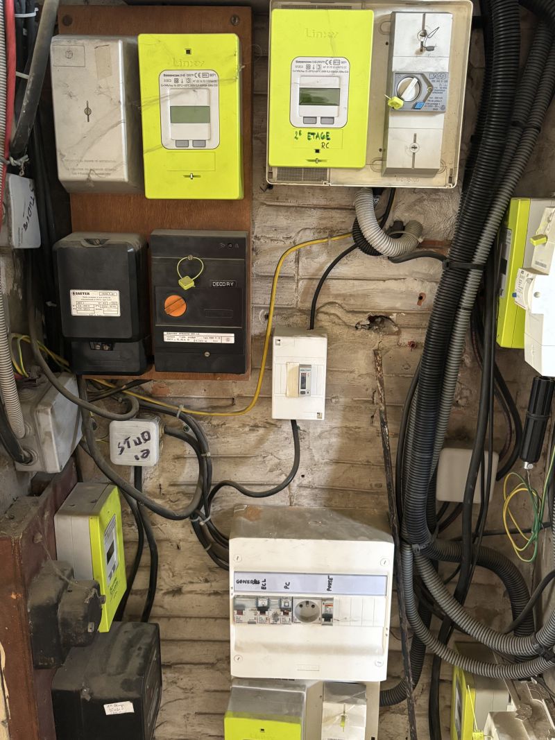

Combien de logements? Combien de Linky?
Je ne vois pas bien mais la boite de dérivation marquée "studio" m'interpelle.

J'ai l'impression qu'il y a un sous compteur en amont du tableau des communs.
Vous avez fait des relevés réguliers de la conso indiquée.
Cela permettrait de voir si cela correspond à votre surconso potentielle et si c'est corrélé avec les 100€/an

Coupez le disjoncteur PC sur le tableau des parties communes et voyez si quelqu'un réagit.

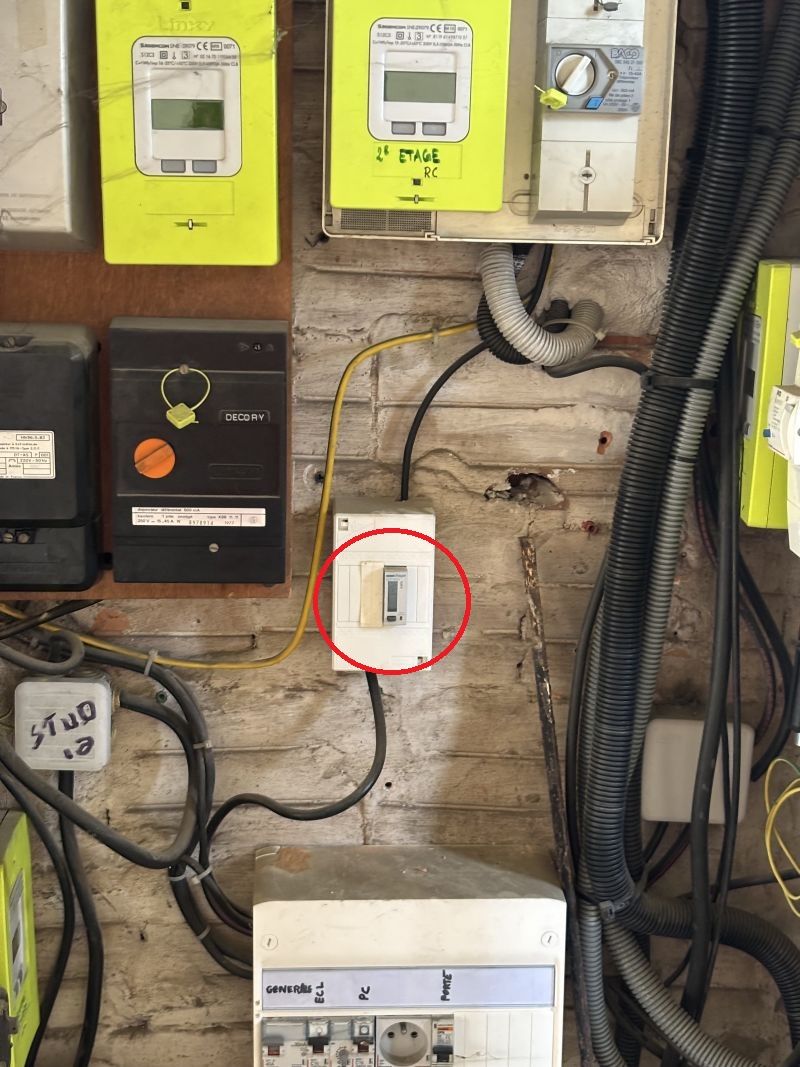

stephdespieds a écrit:Bonjour,
Steph
au milieu de la photo
Vous avez un fil câble qui part dessous votre disjoncteur abonné va au compteur et va vers le tableau des communs lumière et portier.
Serait-il branché sur votre abonnement?!...
Steph
Edité 1 fois, la dernière fois il y a +5 mois.

Salut, un appartement de 50 m2 avec 3 clim réversible ! C'est une plaque, vous devez avoir une sacrée passoire thermique ! De plus, si vous voulez comprendre votre problème, il va falloir écouter les conseils donner par les autre intervenant. Couper votre compteur quand il y a du monde dans les autres appartements
Et imposer à votre propriétaire de vous reverser les 100€ De plus je vous informe que je paie moins de 100€ par mois pour une maison 4 fois plus grande que votre appartement, je chauffe le tout uniquement avec une clim, et nous sommes des très gros consommateurs en électricité.
J'ai plusieurs appartements que je loue, et mes locataires on environ 50€ par mois de consommation électrique !
C'est clair que votre conso est trop élevée.
A minima le propriétaire doit vous reverser les 100 euros, mais ce n'est pas suffisant.
Quand on regarde le tableau des communs, il me semble qu'il y a un câble qui entre et 3 qui ressortent.
Avec 3 circuits (éclairage, prises, porte) cela n'a rien de déconnant jusque là.
Le rôle du sous-compteur est sans doute de vérifier que les 100€ sont pertinents (conso d'une semaine x 52 x prix du kWh chez TotalEnergie)
Si vous constatez une consommation anormalement élevée sur le sous compteur c'est que :
- soit des personnes utilisent les prises des communs pour un usage inusuel (recharge de véhicule électrique par exemple)
- soit un des câble a été dérivé pour alimenter un ou des logements (studio par exemple)
Comme cela vous a été suggéré :
- couper votre disjoncteur à côté du Linky le soir quand tout le monde est chez soi.
et/ou
- couper le disjoncteur des prises sur le tableau des communs.
... et voyez si quelqu'un réagit (ou réenclenche).
Et s'il y a une fraude potentielle, voyez le propriétaire pour qu'il contacte le syndic afin de faire cesser cela.

Je vois régulièrement des branchements 'pirates' de prise de courant dans les copro raccordés depuis les circuits éclairages dans les box il y a ce qu'il faut phase neutre et parfois... la terre.
Steph
Dept : Charente Maritime
Nioda a écrit:
Carminas a écrit:Quand vous dites : très chère par rapport à ma consommation : vous estimez à combien ce "très cher" ?
Les 100€, le propriétaire vous les reverse ?
Par exemple au mois de janvier je vois une consommation de 1616 kwh  d’un montant de 309 euros ttc.
c’est moi y’a 3 Clim réversible , un chauffe eau,un réfrigérateur , un four que j’allume pas beaucoup.
globalement je dirai que supprimer des compteurs, donc des abonnements dans une copro, permet globalement de réaliser des économies pour les usagers. faut-il après qu'elles soient équitablement réparties.
vous n'êtes pas la première copro où la minuterie est repiquée sur un cpteur individuel. En tant que locataire il est vrai que vous devriez être officiellement informée, avec un mode de dédommagement prévu  ( il y a un solde de tous comptes une fois l'an, c'est là où la justif de toutes les charges doit être faite: SAUF si vous réglez un forfait. par contre un forfait plus une part proportionnelle via votre compteur : bof ).
Ensuite, si vous n'êtes pas mensualisée avec lisage sur l'année, où bien que vous venez d'arriver et que les factures ne reflètent pas encore votre conso moyenne, une facture mensuelle d'élec l'hiver peut surprendre. mais l'énergie coûte cher avec une hausse exponentielle ( j'avait relevé environ +100% d'environ 2015 à 2025 ). Perso je paye toute l'année ce que vous avez payé en janvier. mais ça signifie en réalité que Janvier coûte plus de 1000€, et que je règle cette différence en Juillet-Août quand la chaudière est au mini ). Voilà, si je n'étais pas en mensualisé/lissé, la facture de janvier serait dure.
difficile de juger sur un mois, sans connaître les volumes, niveau d'isolation, la région et les usages.
    si vous venez d'arriver, votre proprio a l'obligation de vous avoir fourni le DPE avec une estimation de conso moyenne à l'année pour un usage normal. ( après un an d'appels+correctif de fin d'année il faudrait que ça corresponde à ce qui est annoncé ( en Kwh, ( pas en euros car ça ne cesse de monter )).
    et ça pour un usage normal (??? c'est quoi normal, c'est surtout subjectif. faut pas chauffer les fenêtres ouvertes, et pas être frileux  ( disons 20° pièce vie, 18° chambres...)
Quel est la superficie et également la hauteur sous plafond de votre appartement ?
Et dans quelle région êtes-vous située ?
