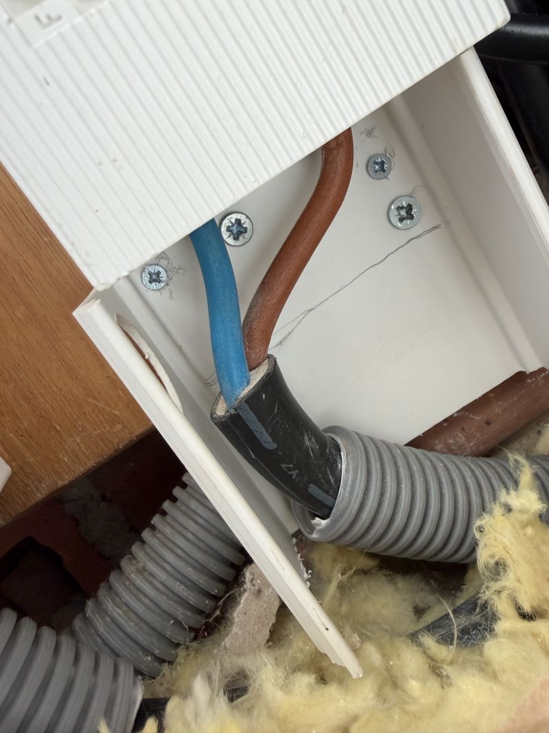

Petit sujet rapide mais important pour la suite de mes travaux.
Je voudrais être certain de la section de mon câble partant du DA vers mon premier différentiel.
Il s’agit à priori d’un câble R2v rigide 2g16mm2, mais comment en être sûre ?
J’ai mesuré au pied à coulisse :
Diamètre câble avec isolant = 15,5mm
Diamètre fil avec isolant = 6,30mm
Sur le câble on peut voir un liseré gris clair, apriori c’est le code couleur des R2v rigide 2g16mm2.
Voici la photo :
Qu’en pensez vous ?
Sinon je peux enlever la gaine pour chercher l’écriture sur le câble, mais ça m’embête…
Merci d’avance pour vos retours.

Il y a un liseré gris, donc a priori, c'est du 16²

Bonjour, les codes couleur sur les câbles est une très bonne aidée, cela permet de bien voir la section des câbles. Rouge pour du 1.5, jaune pour du 2.5, bleu pour le 6 mm, marron pour le 10 mm et gris pour le 16 mm
sinon une rèf est présente le long du liseré, ou gravée dans l'isolent noir. En démontant aux deux extrémités et en faisant un peu avancer le câble, la rèf apparaît. délicat, faire hors tension, et plutôt par un électricien. Sinon le fil est apparent, possibilité de comparer avec une chute de 10 ou 16. évite le démontage. mais comme dit plus haut, la couleur est conventionnelle, peu de chances qu'elle vous induise en erreur.

MerciCarminas Home-electricity plaquisteheureux pour vos retours. Pas vraiment de doute entre le code couleur et la mesure, c’est un 16mm2.
Je passe le sujet en résolu.
