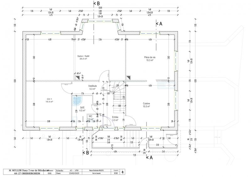

Bonjour à tous

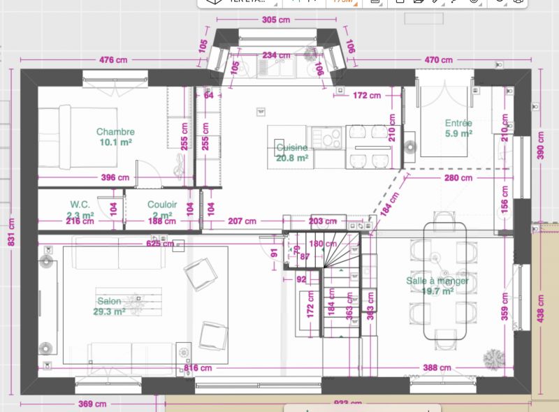

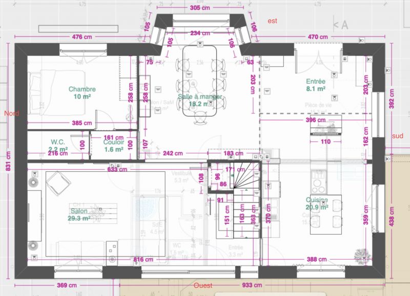

Je sollicite vos regards avisés et vos conseils pour m'aider à trancher entre deux variantes d'agencement pour le rez-de-chaussée ( 90m2 ) de mon projet. ( rénovation d'une maison des années 60, 180m2 )
Nous avons fait beaucoup de versions de plans et nous avons besoin d'un oeil extérieur. ( les expositions de la maison sont indiquées sur le plan )
Nos interrogations :
Selon vous, quel est l'agencement le plus fluide en termes de circulation au quotidien ?
Voyez-vous d'autres idées bien mieux optimisées que ces deux options ? ( nous ne sommes pas du métier )
Quelle est la meilleure manière d'exploiter la luminosité et le volume ?
Voyez-vous des erreurs de conception ou des optimisations flagrantes sur l'un de ces deux plans ?
Je vous joins les captures d'écran pour que vous puissiez comparer les cotes et les ouvertures.
Un grand merci d'avance pour le temps que vous prendrez pour me lire et m'éclairer !
Option 1 : Salle à manger à l'est ( bow window ), cuisine au sud
Option 2 : Cuisine à l'est, Salle à manger au Sud

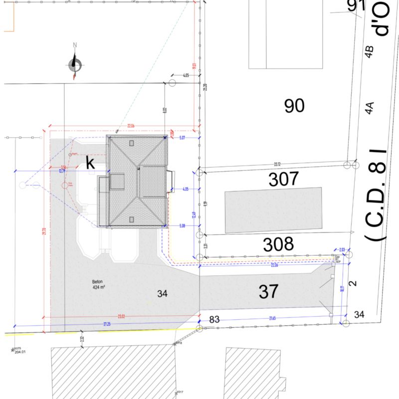

On ne peut pas donner un avis pertinents sans un plan de masse de la parcelle,
et sans le contexte : pentes, vues, quartier, famille...
Vous avez raison, merci de votre retour !
Pas de pentes, il s'agit d'un quartier avec maison aux alentours, famille : couple avec enfants à terme
Voici les éléments en espérant que cela pourra vous aider :

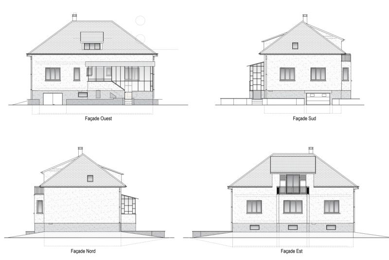

Cha.c bonjour

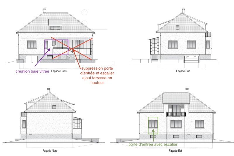

Les plans 2D de l'existant seraient bien car j'ai l'impression que vous avez modifié les façades et l'entrée de la maison.
La grosse contrainte pour moi est d'avoir une chambre au rez-de-chaussée sans salle d'eau.
De : Royan (17)
424 m2 de béton, tout ça imperméable en plus de la maison ! Vous avez le droit de faire ça ?
Sinon : maison semi-enterrée, attention à ce que soit faite une étanchéité de mur enterrés irréprochable, faite par une entreprise spécialisée avec assurance décennale pour ce risque spécifique.

Manu-d.en-haut a écrit:424 m2 de béton, tout ça imperméable en plus de la maison ! Vous avez le droit de faire ça ?
Nous l'avons acheté comme cela, c'est une rénovation maison de 1960 pas une construction. C'est un avis sur les plans dont j'ai besoin, la maison en elle-même est déjà construite.

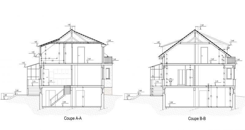

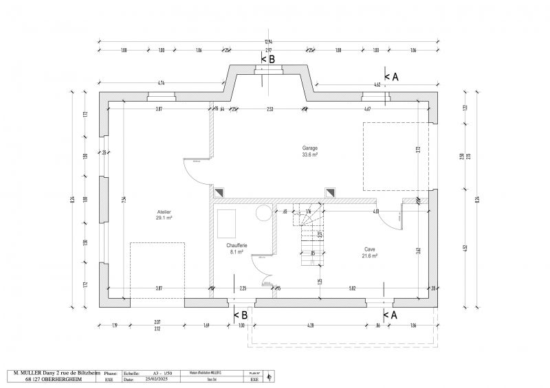

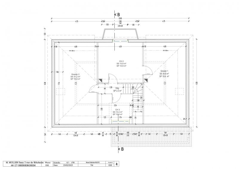

Il serait intéressant de voir les plans 2D des 3niveaux.
Quelles sont les modifications que vous envisagez au niveau des façades ?

En regardant de plus près, il y a une solution pour insérer une salle d'eau dans votre projet.
Vous avez un compte kazaplan sur LM ?
Je ne vais pas répondre au sondage car je pense que l'on peut améliorer ces plans.

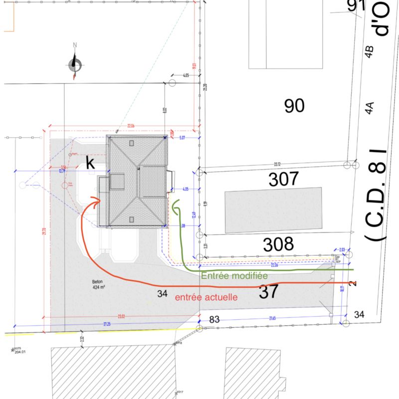

Merci pour vos retours,
Je suis d'accord avec vous il y a des améliorations à faire mais je ne vois plus comment à force de faire et défaire ^^
Voici les plans de base :
Le mur au milieu qui traverse toute la maison est porteur et nous ne pouvons pas modifier l'emplacement de l'escalier qui représenterait trop de frais.
Sous-sol :
RDC :
Étage :
Nous avons également déplacé la porte d'entrée pour éviter de devoir faire tout le tour de la maison pour accéder à la porte d'entrée. À la place de l'ancienne porte d'entrée et de deux fenêtre nous souhaitons mettre une baie vitrée avec terrasse en hauteur.

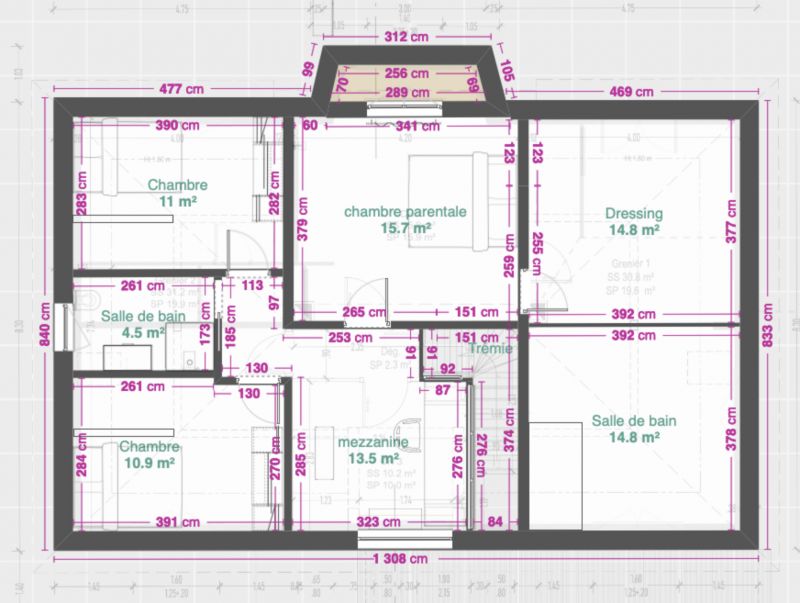

Voici les modifications sur les plans que nous avions imaginé :
Sous-sol : pas de modifs
RDC :
Étage :

Cha.c
Merci pour les plans existants.
Franchement je ne suis pas emballé par votre projet.
Au rez-de-chaussée création d'une porte d'entrée pas bien placée à mon avis.
Elle oblige de traverser toute la pièce de vie pour monter à l'étage.
Pas de salle d'eau pour la chambre, un réel inconvénient.
Organisation pas toujours rationnelle.
A l'étage, une belle chambre parentale avec grand dressing et une grande salle de bain avec un wc dedans ?
Les 2 autres chambres sont petites et certainement largement en dessous des 9m² habitables, environ 7,50 m².
Une petite salle d'eau avec un wc.
Vous ne m'avez pas répondu à la question : avez-vous un compte Kazaplan sur LM ?
