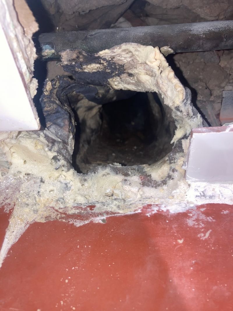

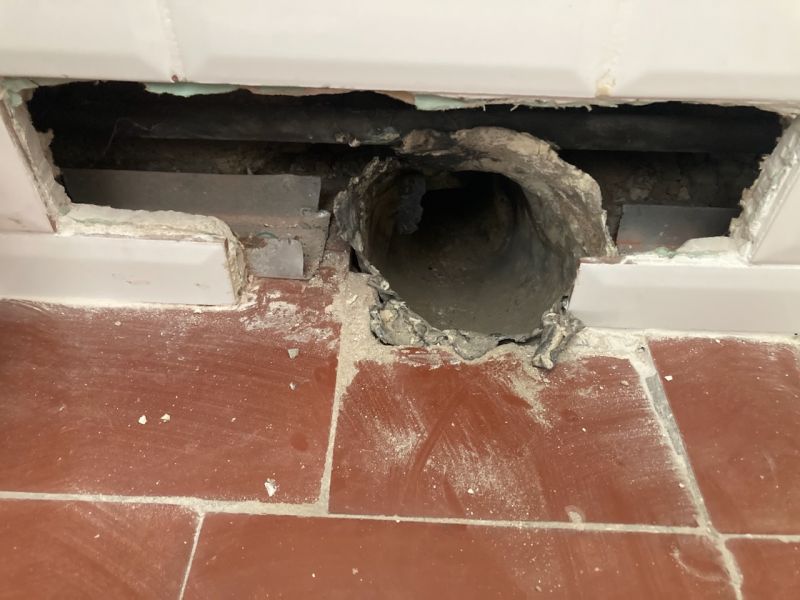

J'ai un raccord à refaire sur une évacuation en plomb. Le plomb est en 100-105 et le PVC en 40.
Originellement, le raccord a été fait avec de la mousse polyuréthane, mais comme il présentait un défaut d'étanchéité, des odeurs d’égouts envahissait régulièrement la salle de bain, causant un désagrément persistant.
Il m'a fallu du temps pour trouver l'origine de cette remontée de mauvaise odeur, car le raccord était dans un coffrage.

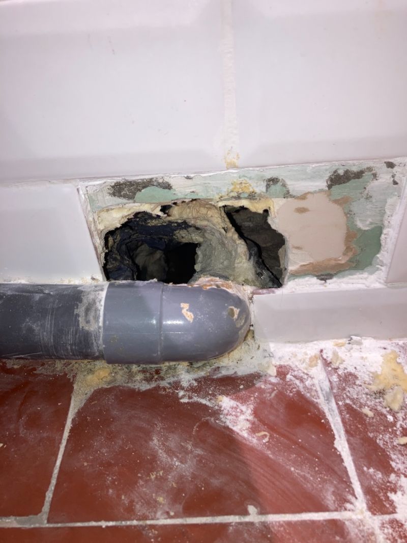

Voici le chantier en photo.
Quelle méthode préconisez-vous ? J'ai essayé avec un manchon en 93 à lèvres, mais l'obstruction est imparfaite vu que le tuyau de plomb est déformé en de multiples endroits.
Le plomb étant enfoncé dans le mur et très mou, je ne peux pas envisager non plus un manchon avec Serflex.
En gros, je pensais refaire le même type de raccord, mais plus proprement :
1- Nettoyer correctement l'intérieur du plomb
2- Glisser à l'intérieur du plomb un morceau de polystyrène épais d'environ 100 de diamètre avec un trou en 40
3- Insérer l'évacuation PVC en 40 dans le polystyrène
4- Boucher et coller le tout avec de la mousse en bombe
5- Refermer le coffrage
Qu'en pensez-vous ?
Merci.
Bonjour, mastic PU et ciment prompt
Env. 10 message Gard
Super, vous pouvez juste m'en dire un peu plus sur la mise en oeuvre svp ?
Vous collez le PVC au plomb avec du mastic PU et vous comblez au ciment prompt le reste ? Comment faire pour que le prompt ne parte pas dans la pente ? À l'aide de ma plaque de polystyrène ? Il faut que ce soit parfaitement étanche à l'air à cause des odeurs.
Je mets le mastic autour du PVC dans l'évacuation et après du prompt autour
