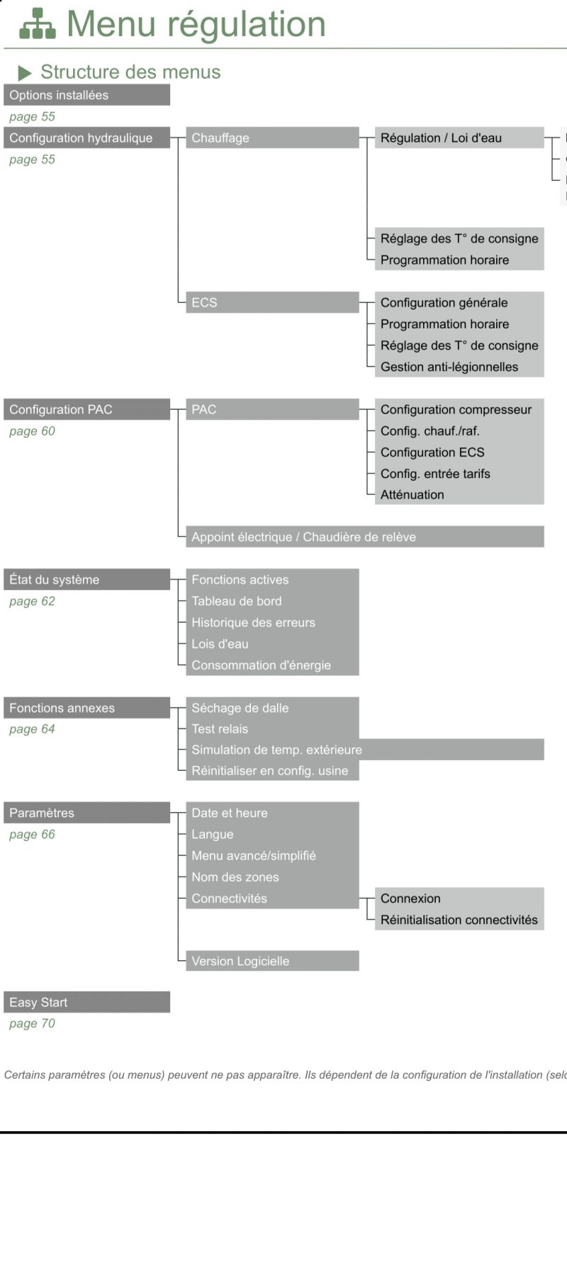

Étonnant que vous n'ayez pas la température de l'ECS.
Dept : Indre Et Loire

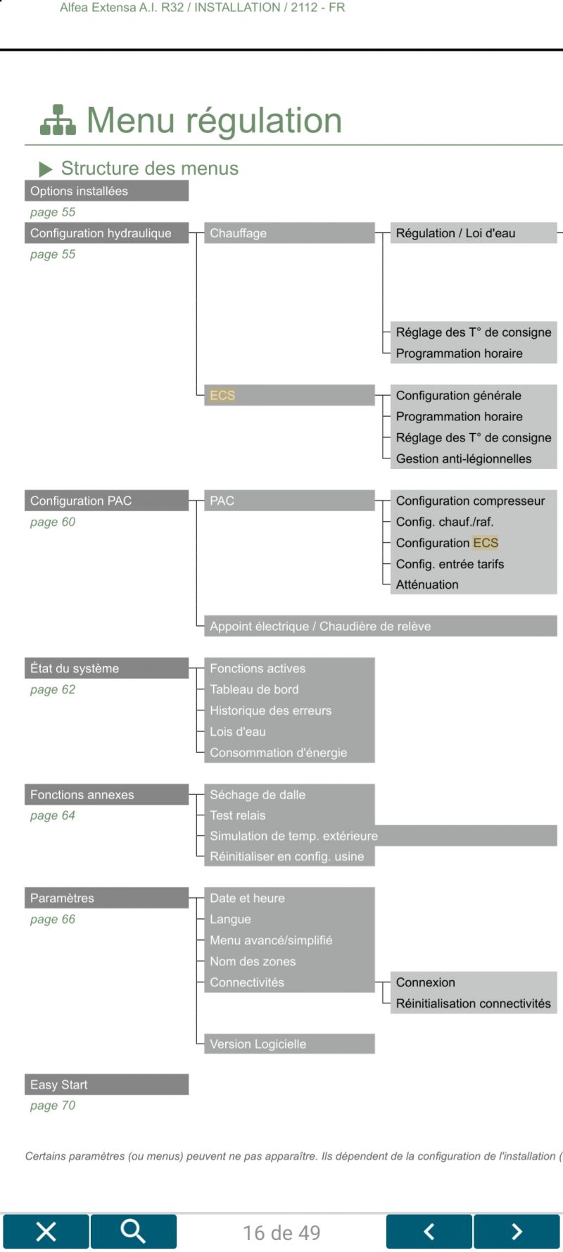

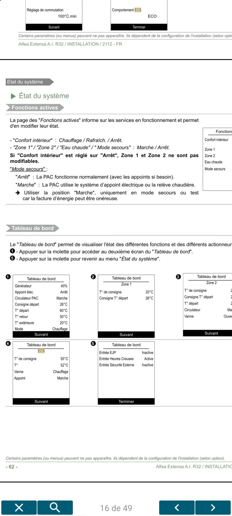

Vous n'avez pas accès au menu "état du système/tableau de bord" ?

Ah bah si ça y est trouvé!! Merci..... vous avez une idée

Consigne 52. À cette heure ci 50 degrés m. Départ/retour à 49

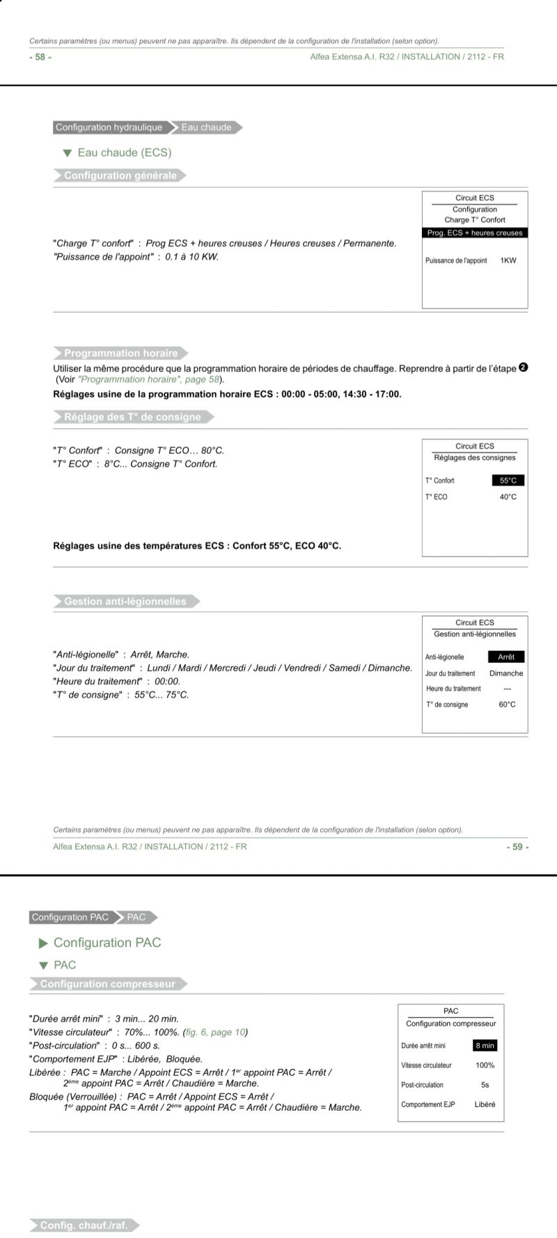

Je me garderai bien de vous conseiller la température de consigne ECS cela m'a valu une réprimande pas le passé W00t
Néanmoins avec une consigne de 47° la température atteint presque 49° cele me convient.
Vous pouvez programmer un cycle anti légionellose 1 fois par semaine à 60°
Menu : configuration hydraulique/ECS/gestion anti légionellose
