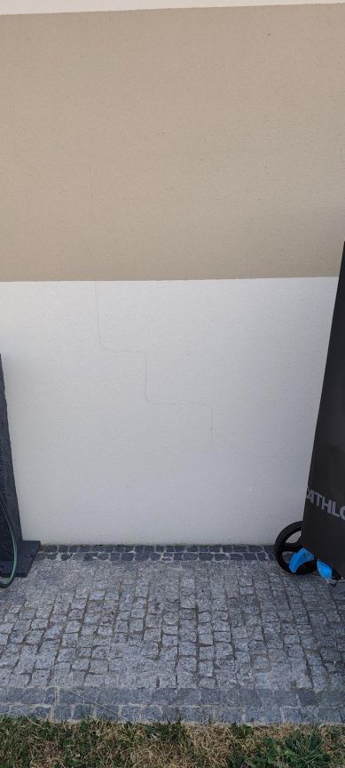

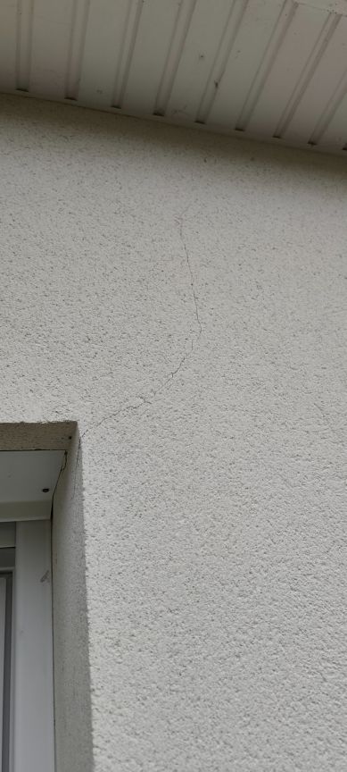

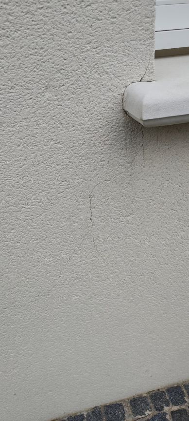

Bonjour, des fissures d'environ 2 mm sont apparues sur un mur extérieur en juillet 2022. Le problème avait été signalé au constructeur qui m'avait bien dit que c'était simplement d'ordre esthétique. Les fissures semblent avoir évoluées, j'ai donc déclenché la DO qui a envoyé le constructeur constaté les faits, il a botté en touche disant que c'était esthétique. J'ai reçu le courrier de la DO qui signale également que c'est esthétique. Ils n'ont pas fait venir d'expert. J'ai le devis d'un expert indépendant, cela vaut-il le coup de le faire passer ?

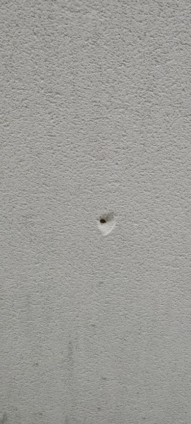

J'ai également une trace de rouille et un éclat suite à de la rouille.
Merci de vos réponses/conseils.
Fissure au dessus de la fenêtre du bureau
Eclatement de crépis
Fissure sous fenêtre du bureau
Fissure en escalier

Avant de s'inquiéter pour une telle fissure, il faut faire poser des jauges et observer durant plus d'un an pour voir si elle progresse ou pas. Et ça malheureusement, ça va demander de faire passer un expert.
Si vous le faites passer, au mieux les fissures ne progressent pas, et vous avez payé l'expert qui vous dit que ce n'est qu'esthétique, et vous pouvez dormir sur vos 2 oreilles.
Au pire vous ne le faites pas passer, les fissures s'aggravent, mais le temps que des dommages se crées le bâtiment n'est plus sous décennale et ce n'est plus couvert (ou alors à grand renfort d'avocats) ... cela vous coûte de l'argent, et en attendant la maison continue de s'écrouler (je ne veux pas être alarmiste pour rien, on n'est pas vraiment sur une fissure inquiétante là).
Je n'y connais rien en fissure et je ne suis pas expert, mais être tranquille et bien dormir, ça vaut plus que quelques centaines d'euros.
Bonjour, pour le trou en entonnoir, il est provoqué par de la pyrite ou du sulfure de fer, c'est mélangé au sable de rivière, en s'oxydant, cela gonfle et provoque l'éclatement, cette pyrite se retrouve dans les parpaings et non dans l'enduit.
Cela m'était arrivé, c'est le fabricant de parpaings qui est venu réparer. J'en ai eu d'autres que j'ai réparés moi-même, il faut creuser pour retirer ce caillou d'aspect doré et vous rebouchez avec un enduit identique à celui du mur, si vous en trouvez. J'ai rebouché les miens avec du ciment de joint de carrelage que j'ai teinté avec de la poudre pour teinter les joints, après avoir fait des essais pour trouver le dosage exacte de la poudre pour avoir exactement la teinte désirée.

Pour les fissures rien de méchant, c'est uniquement sur l'enduit, mais à surveiller quand même.
De : Bétheny (51)
C'est un constructeur donc pour ma part je prendrai ceinture et bretelles et je ferai passer un expert surtout si vous êtes sur un sol argileux.
Et en fonction de comment cela évolue vous le faites revenir ou pas. Ça coûte mais ça permet d'être plus tranquille.
Si vous avez les photos des fondations et les plans de ferraillage n'hésitez pas à lui transmettre.

Merci pour vos messages, je vais faire passer l'expert.
