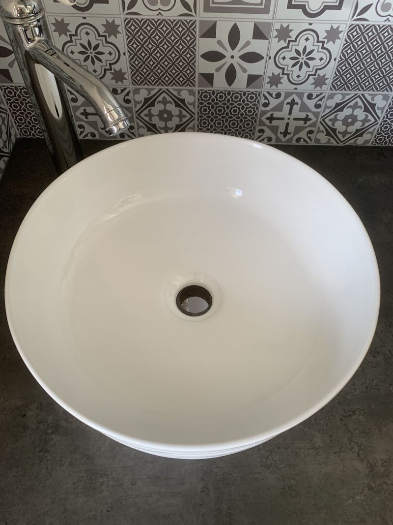

J'ai installé un plan de travail (stratifié, 2,8 cm d'épaisseur) dans notre buanderie et y ai ensuite posé un lavabo et une bonde. En me renseignant, j'avais pris soin de remplacer le joint mousse entre la bonde et le lavabo par un filet de mastic pour bonde GEB.

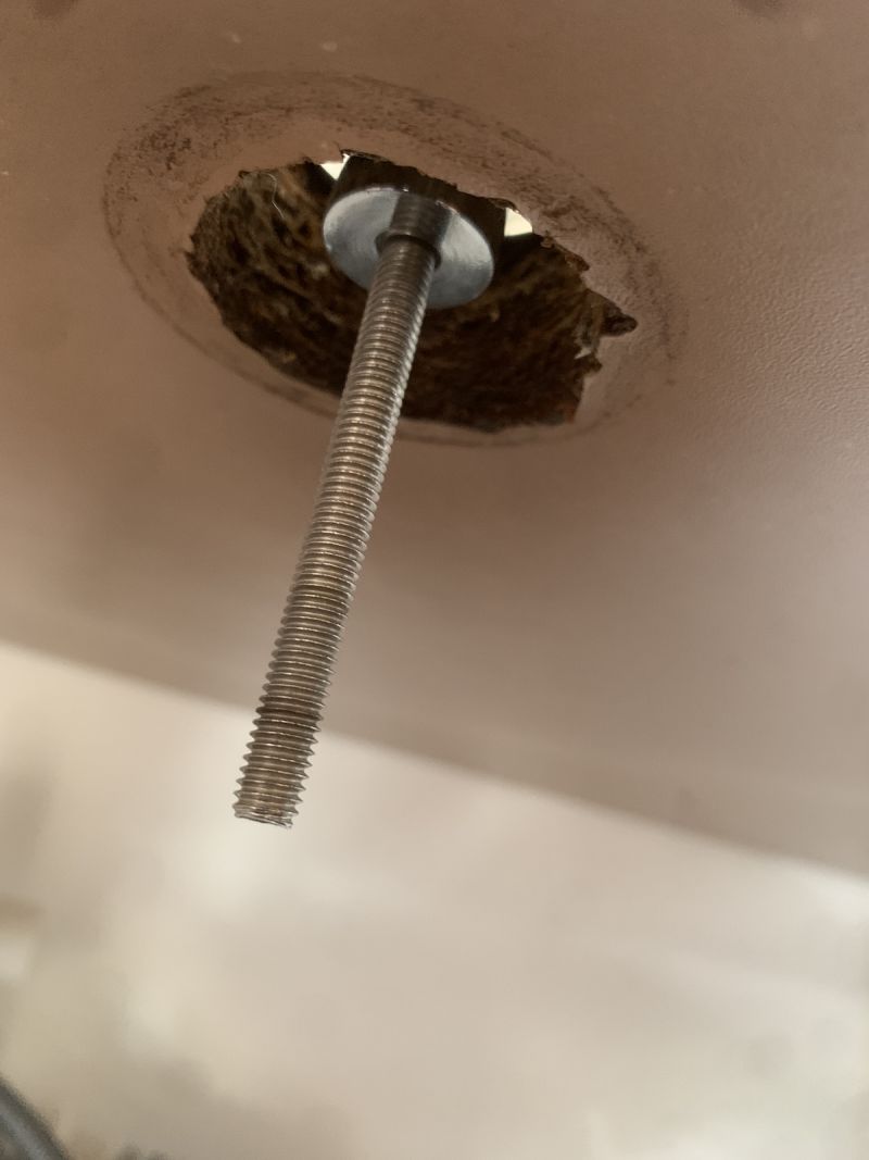

Quelques mois après, je m'aperçois que le chant du trou dans le plan de travail a pris l'eau et le plan de travail a un peu gonflé sur une surface d'un diamètre de 30 cm environ.
Hypothèses/Solutions :

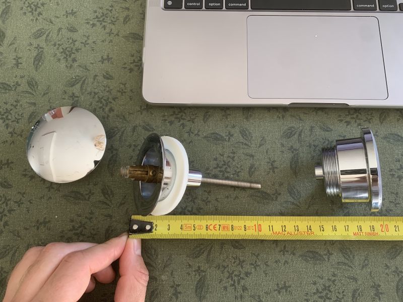

1- Le corps de la bonde n'étant pas aussi long que l'épaisseur du plan de travail, de l'eau s'infiltre ? Pourtant, je m'imagine l'eau couler jusqu'au siphon sans interagir avec le bois du plan de travail, mais peut-être que je me trompe.
-> changer pour une bonde avec un corps plus long afin qu'il se termine en dessous du plan de travail ?
2- De l'eau s'infiltre entre la bonde et le lavabo malgré le mastic ? Faut-il faire un petit joint silicone sous la partie supérieure de la bonde ?
3- On m'a aussi recommandé, après séchage du plan de travail actuel (en espérant ne pas le perdre et devoir le changer), d'imperméabiliser le chant du trou du plan de travail ; mais avec quoi ? Et acheter un pot entier de résine ou vernis pour si peu, ça ne m'enchante pas.
Merci pour vos conseils et vos suggestions.

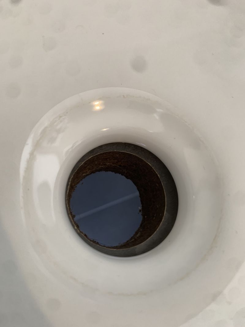

Boujour, j'ai l'impression que la bonde est vissée sur le plan de travail. Si c'est le cas, il faut percer plus large (à la scie cloche) pour visser la bonde directement sur la vasque. (J'ai peut être mal vu)
D'accord aussi. La bonde, au vu des traces laissées sous le plan de travail, n'est pas en appui sur le dessous de la vasque. La planche est prise en sandwich entre la vasque et la bonde, donc normal qu'elle prenne l'eau.
La notice indique qu'il faut faire un trou de 90mm à la scie cloche, pour pouvoir installer la bonde.

Tu peux découper plus large et ainsi enlever le pourris, du moment que tu peux coller la vasque
