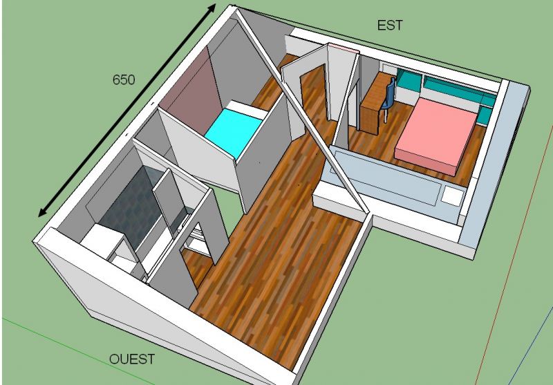

Voici la problématique :
Etage sous combles dans une maison ancienne en Bretagne Nord.
Isolation périphérique : 160 de GR32
Isolation rampants (sauf partie gauche du couloir et rangements) 320 de GR32.
Isolation rampants couloir gauche et rangements : 100 de GR32 (impossible de faire mieux).
Volets sur grand Velux à l'ouest dans la chambre de 13m²
Stores intérieur/extérieur sur 2 petits Velux (sud et est) dans l'autre chambre.
Pas de difficulté pour obtenir une température correcte la plupart du temps...sauf lors des périodes de vraies canicule à plus de 35°.
Il s'agirait donc de climatiser dans le but de faire baisser ponctuellement la température des chambres lors des périodes très chaudes.

Longueur du couloir : 650
Hauteur maxi pour les deux chambres : 300 et elles sont très mansardées.

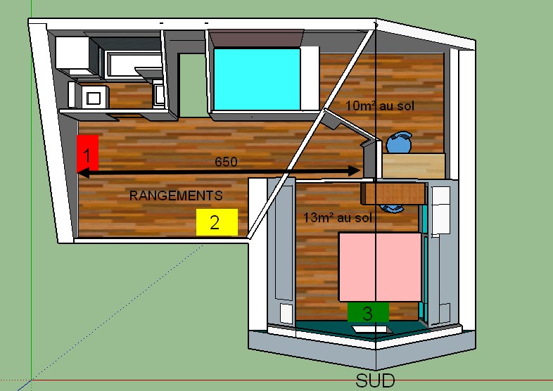

J'imagine une clim fixe monobloc posée au sol en zone 1 (rouge sur le plan).
De ce type : https://www.leroymerlin.fr/produits/climatiseur-monobloc-mural-reversible-wifi-3kw-axelair-cmm3000-86473636.html
Pensez-vous que cela soit judicieux?
Les zones 2 (jaune) et 3 (vert) sont également disponibles.
Seule la zone 1 pourrait recevoir une unité extérieure (mais compliqué à poser)

En fait la question est maintenant :
En se reportant au plan plus haut, l'installation d'un monosplit (Mitsubishi donc) à l'emplacement numéro 1 (en rouge) permettrait il la climatisation efficace des 2 chambres qui se trouvent à l'autre bout du couloir ?
Si oui, plutôt quelle puissance ? Quelles références ?
Dept : Ille Et Vilaine
L'emplacement sera idéalement placé pour votre configuration ! Et pour moi une 3.5 kw fera bien l'affaire, bien qu'un 2.5 kw pourrais convenir en chaud, et la plus par du temps en froid .
