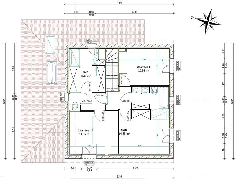

Nous sommes en train de finaliser les plans intérieurs de notre future maison et nous aurions besoin de vos avis et idées pour repenser complètement l'agencement du 1er étage.
Il s'agit d'une maison R+1 d'environ 130 m². Nous avons déjà déposé le permis de construire, donc certaines contraintes sont désormais fixes.
Ce qui ne peut pas être modifié :
les murs extérieurs ;
l'emplacement général de l'escalier ;
les fenêtres existantes.
Les fenêtres peuvent éventuellement être légèrement déplacées, mais dans la limite d'environ 1 mètre.
En revanche, les cloisons intérieures peuvent encore être entièrement modifiées. Le plan actuel que nous joignons est donc uniquement une base de réflexion et ne nous satisfait pas vraiment.

Nous joignons le plan actuel coté afin que vous puissiez vous rendre compte des dimensions et des contraintes.

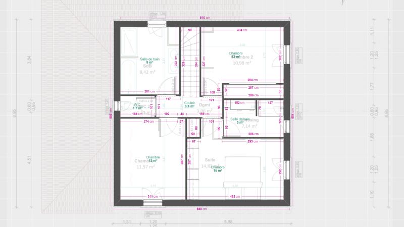

1) J'ajouterai une porte dans le dégagement qui va vers le dressing
2) je ferai un linéaire de dressing de 2,85m contre la cloison « EST »
3) une cloison à galandage parallèle à celle déjà dessinée, avec une douche 120x90 contre la gaine ? Et le meuble vasque entre la fenêtre et la cloison
Le but de cet aménagement est de pouvoir entrer et sortir de la suite parentale sans forcément réveiller l'autre qui dort,
De jouer avec des portes à galandage pour les laisser ouvertes lorsque vous avez envie d'espace (vous pouvez partir sur des 100/110/120cm de largeur
La fenêtre je la laisse dans le dressing à sa place mais grâce aux portes à galandage, en ouvrant cela ventilera largement les 7m2 (+ la VMC)
Je ferai une fenêtre avec la même allège que celle des chambres et j'élargirai un peu la fenêtres, les hublots à chiotte c'est pas très esthétique

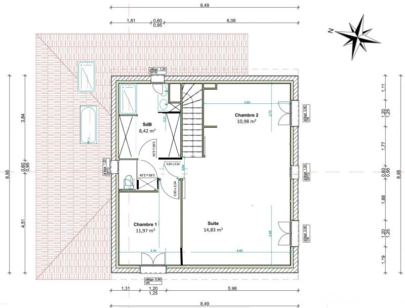

Une ébauche à partir de laquelle je réfléchirais sérieusement.
Très facile de caser 2 chambres et une SDB et des WC sur la "partie sud". Surtout si vous faites des concessions (qui n'en sont pas à mon sens) : pas de double vasque et pas de douche mais une baignoire à fond plat, prévue pour se doucher confortablement. Reste le passage des EU à gérer.
Idem : pas de double vasque dans la suite.
Possibilité de pousser la cloison sud de la chambre de la suite pour agrandir.

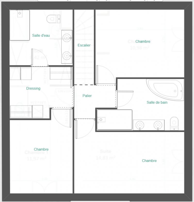

Merci pour vos propositions. Nous avons réfléchie sur le plan :
- on veut vraiment une baignoire et une douche dans la salle de bain car on a un enfant en bas age et je prefere prendre des douches . J'ai regardé pour la baignoire a fond plat et j'aime pas vraiment devoir escalader le rebord à chaque fois.
- la double vasque est essentielle pour nous aussi.
On est arrivé a ce plan (désoles pour la qualité mais je n'arrive pas à avoir une meilleure définition apres upload  de l'image):
est ce que vous detectez des grosses erreurs ? des améliorations ?
Merci par avance

C'est très dommage de ne pas avoir de suite parentale, je préfère encore accéder à la salle de bain parent par le couloir que par la chambre...

LaTeam a écrit:C'est très dommage de ne pas avoir de suite parentale, je préfère encore accéder à la salle de bain parent par le couloir que par la chambre...
Je comprends mieux ce que vous voulez dire. Mais pour nous, il y a bien une suite parentale dans notre proposition : la salle d'eau est privative et accessible uniquement depuis notre espace.
Après, je suis d'accord que dans l'idéal, j'aurais également préféré une configuration avec une porte d'entrée de la suite donnant sur un petit palier, puis trois accès distincts vers la chambre, le dressing et la salle d'eau. C'est effectivement ce qui me semble le plus confortable au quotidien.
Le problème, c'est qu'en essayant de faire cette configuration, on se retrouve rapidement avec plusieurs portes et des espaces de circulation qui prennent beaucoup de place. Avec les surfaces disponibles, les chambres et le dressing deviennent alors trop petits et/ou peu fonctionnels.
C'est justement le compromis qu'on essaie de trouver : avoir une vraie suite parentale avec notre salle d'eau privative et suffisamment de rangements, tout en conservant une chambre confortable et en évitant de sacrifier trop de surface dans les dégagements.
Mais si vous avez une idée permettant d'obtenir cette configuration avec les trois accès depuis un petit palier sans trop perdre de surface, je suis vraiment preneur. C'est exactement le genre de proposition qu'on cherche. 🙂

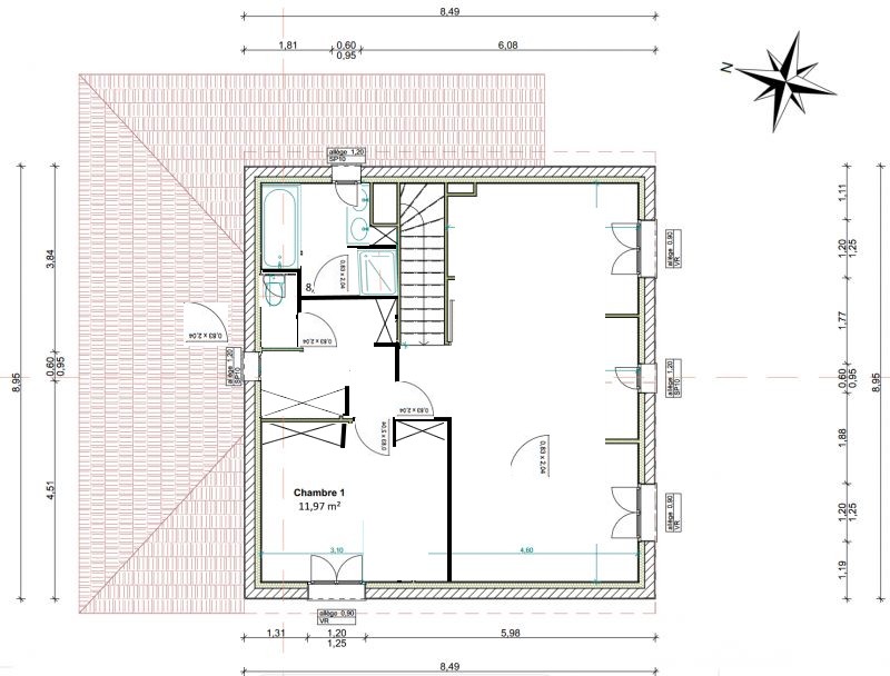

Vite fait avec baignoire dans la suite et des portes en 73.

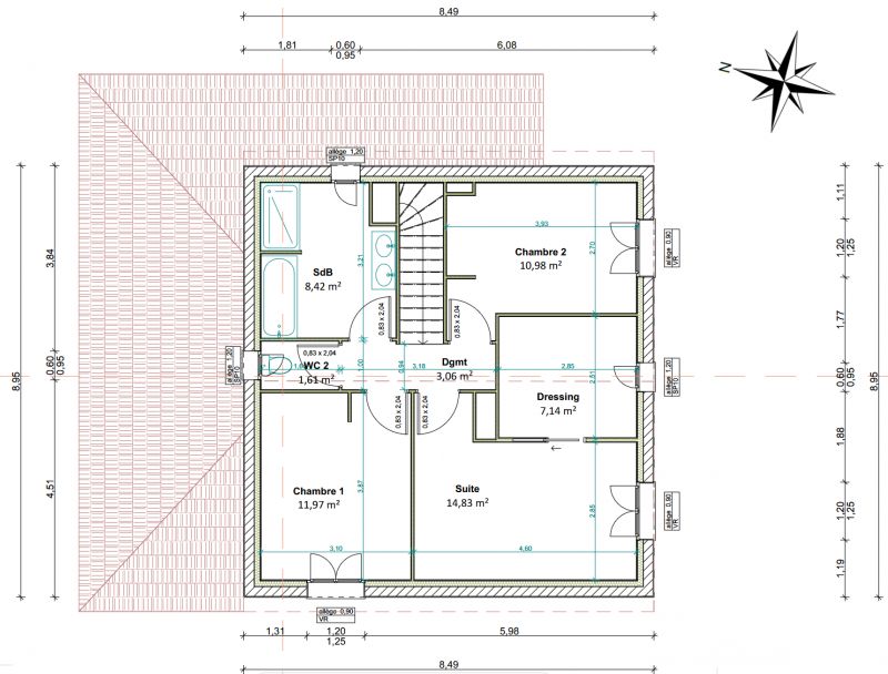

Le plan de Hello fonctionne
Je supprimerai peut être la porte du sas parentale vers le dressing et conserver un galandage entre la salle d'eau et le dressing
Je pense qu'il y a moyen d'intégrer du rangement dans ce sas parentale en étant astucieux ou en supprimant le wc parent, cela peut faire un big dressing très sympa (mais faut retrouver un wc indépendant à l'étage)
Pour moi, c'est une vraie suite parentale, où il y a de l'indépendance
Une chambre parentale avec 0 indépendance, c'est plus de contrainte que de qualité (pour moi)

Si les canalistions ne posent pas de problème, une autre solution très rapide.
