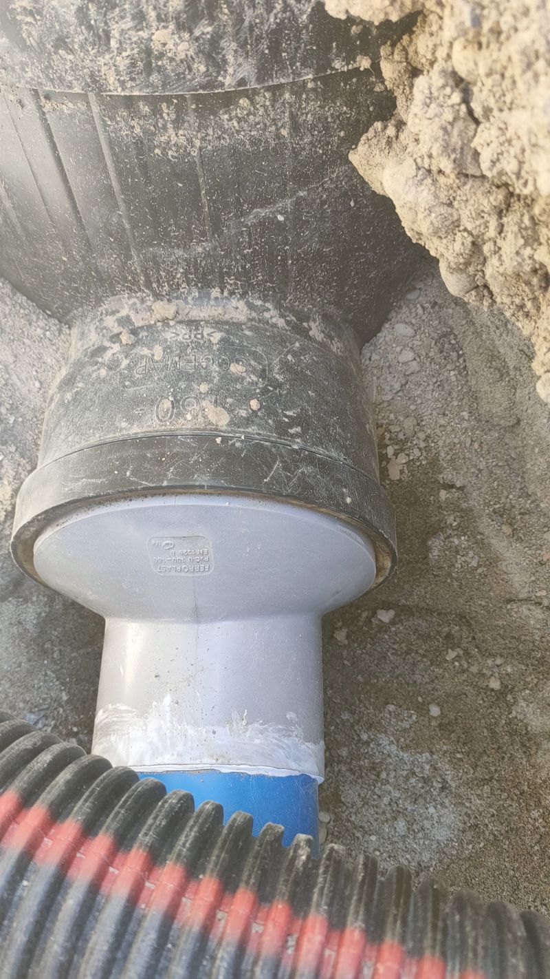

Je vous soumets mon problème.
J'ai un tabouret PVC à la sortie de ma maison pour inspecter le réseau eau-usees.
La sortie est en 160, et j'ai une réduction excentrée en 160-100 pour ensuite attaquer le réseau en 100.
Or à la jonction entre les lèvres du joint du tabouret PVC et la réduction j'ai une micro-fuite.
Comment je peux la colmater pour que ça dure dans la durée sans tout reprendre ? Je n'ai pas du tout de jeu et je n'arriverai pas facilement à retirer la réduction.
Voici une photo.
Merci pour votre aide.

il faut refaire l'emboitement 100 à votre réduction 100/160.
L'idée est de couper le diamètre 100, bien nettoyer la réduction et de poser un morceau de pvc 100 avec un manchon coulissant au réseau en place

Merci pour le retour.
En fait la fuite vient de la jonction entre les joints à lèvres du tabouret et la réduction en PVC côté 160.
Est-ce qu'il y a moyen de colmater la micro-fuite sans tout retirer ?

Si la fuite est entre le gris foncé et le gris clair : pas d'alternative, il faut déposer, vérifier le joint, voire le remplacer, et assembler le tout à nouveau.

Je voyais la fuite entre le tuyau bleu et la réduction 160/100.

J'ai vu qu'il y avait un mastic polymère que l'on pouvait ensuite recouvrir d'une bande d'étanchéité Sika conçue pour les réseaux enterrés (Sikamultiseal Butyl).
Pensez-vous vous que ça puisse tenir dans le temps ? Il s'agit vraiment d'une micro-fuite.
Sinon l'autre solution, vous pensez que l'on peut remplacer facilement un joint défectueux d'un tabouret PVC ?

Pour information, j'ai reçu entre temps la réponse du fournisseur concernant les joints:
"Les joints sont sertis à chaud en usine, et chaque fabricant y va de son profil.
A part changer le tabouret, je ne vois pas"
