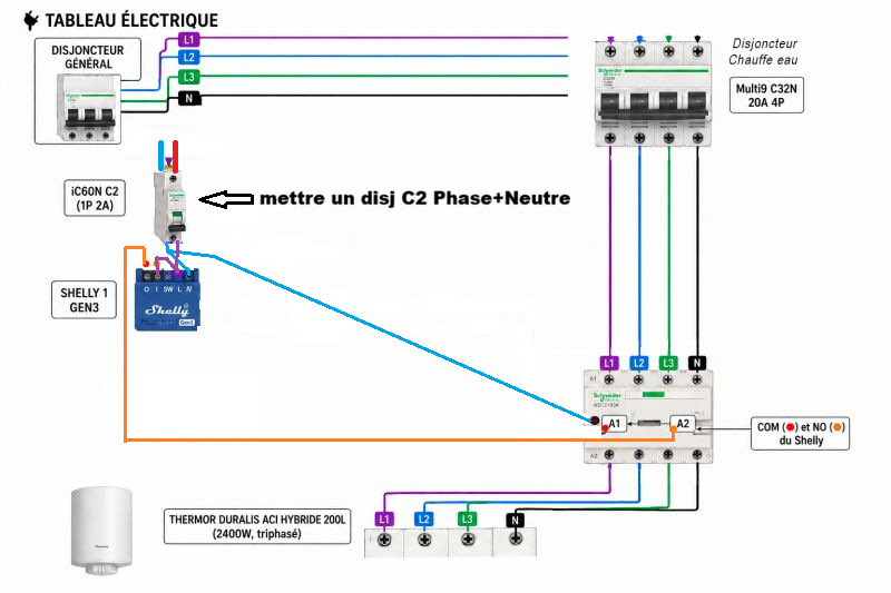

Je viens de déménager et j'ai un chauffe eau en triphasé que je souhaite contrôler avec un shelly 1 gen 3 ( contacteur sec ) afin de programmer et être totalement indépendant avec les HC / HP.
Mon compteur linky est trop éloigné de ma résidence, je ne peux pas m'y raccorder et trop compliqué.
Mon chauffe eau doit être alimenté minimum 8h sur une journée, le reste du temps il peut fonctionner sur batterie.
D'ou l'idée de le contrôler via le shelly, en heure creuse pour le mettre en marche.
J'ai donc investi dans un contacteur J/ N, le shelly 1 gen 3 et un disjoncteur 2A pour proteger le shelly.
-disjoncteur Schneider Acti9 iC60N C2
-contacteur Schneider Multi9 C32N 20A 4P
-Shelly 1 gen 3
Voici donc mon installation ci dessous:
Le contacteur fonctionne bien, le shelly est également bien alimenté ( diode rouge ), je peux le contrôler via l'application ( j'entends bien le petit clic du shelly quand j'active le bouton sur mon tel ) mais le contact sec ne se fait pas sur le contacteur Schneider Multi9 C32N 20A 4P. Donc ça ne communique pas.
Donc le shelly ne charge pas la bobine du contacteur pour lui envoyer l'information de se mettre en marche.
C'est uniquement cela qui coince.
Sinon Le contacteur en marche forcée ( I ), fonctionne parfaitement.
Je pense que dans mon installation, il y a une petite erreur.
Il manque uniquement l'info du shelly qui doit l'envoyer au contacteur.
Cela est lié au cablage je pense.

Ton câblage est presque bon, le souci vient juste du montage du contact du Shelly. Sur le Shelly 1 gen3 la sortie est un vrai contact sec, il n'envoie aucun courant, il coupe seulement le fil qui alimente la bobine : mets le donc en série dans la phase qui part vers A1 du contacteur, le retour A2 allant au neutre. Si tu as branché les deux fils du Shelly en direct sur A1 et A2 sans autre alimentation, la bobine ne peut pas s'aimanter et tu obtiens exactement ce que tu décris, le clic du Shelly mais rien côté contacteur. Un multimètre entre A1 et A2 te dit tout de suite si c'est ça : tu dois y lire la tension de la bobine, normalement 230 V, en marche forcée comme quand le Shelly colle. Et laisse la bobine sur ton petit disjoncteur 2A plutôt que d'aller chercher la phase sur une autre protection, sur du triphasé c'est le genre de détail qui compte.

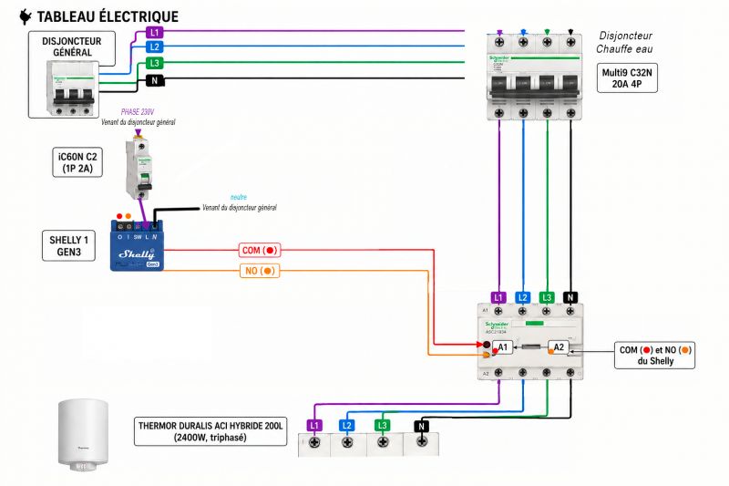

Comme ceci :

hexamatic a écrit:Bonjour,
Comme ceci :
Bonjour Hexamatic,
Merci pour ton retour.
J'ai eu la boutique chez qui j'ai acheté le contacteur en début d'aprem midi, j'ai eu quelques infos en supp malgré qu'ils ne sont pas spécialisé sur le shelly.
Apparemment sur la notice du shelly, c'est indiqué que le A1 doit aller au NO du Shelly ( 0 ).
et que le COM du shelly doit être connecté au relay.
Du coup, il y a une subtilité que je ne comprends pas.
Dept : Loiret
Ancienneté : moins de 7j

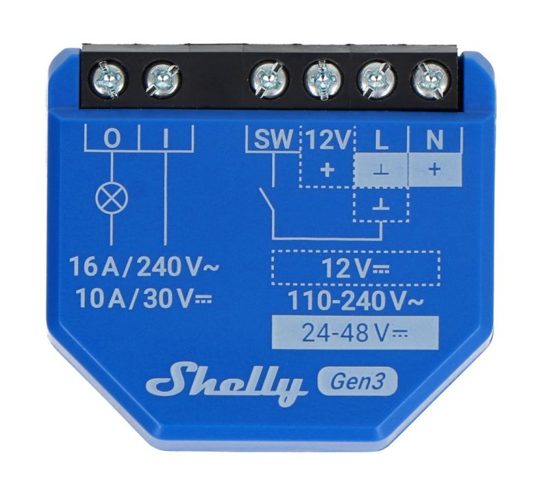

Sur le shelly 1 gen3 je ne vois pas de COM ni de NO ?
il y a une entrée I (input) sur laquelle il faut faire arrivée la phase et une sortie O (ouput) qui doit aller vers A2*. A1* étant alimenté par le neutre.
Entre I et O du shelly il y a un contact, comme un interrupteur.
(*) Il n'y a pas de sens non plus pour alimenter A1 et A2 du contacteur, on peut inverser les deux sans que cela n'affecte le fonctionnement
Nouveau membre Env. 10 message Loiret
hexamatic a écrit:Sur le shelly 1 gen3 je ne vois pas de COM ni de NO ?
Le 0 est le (COM)
Le I (NO)
Voici le shelly :

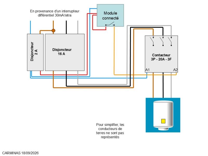

Suivre le schéma d'hexamatic, c'est la bonne solution.
A noter que :
- I et O sur le Shelly jouent le même rôle (c'est un contact sec), on peut les permuter
- A1 et A2 sur le contacteur jouent le même rôle, on peut les permuter

Merci dans mon cas, j'ai le IC60N C2 1P 2A, je n'ai pas la possibilité de cabler le neutre dessus.
Le petit disjoncteur 2 A protège le circuit de commande du Shelly/contacteur, tandis que le neutre de commande reste directement disponible. ( C'est ce que l'on m'a indiqué.)
Du coup, quelle serait la nouvelle orientation ?
Dept : Loiret
Il faut le changer par un disjoncteur 2A avec phase et neutre.
Et vous évoquez que cela vient du disjoncteur général, ce n'est pas bon. Il faut que cela vienne d'un interrupteur différentiel 30mA
Je vous donne ce schéma (le module connecté c'est votre Shelly3) dont vous pouvez vous inspirer

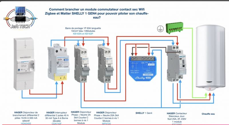

Je suis tombé sur cette illustration également du montage ( c'est juste qu'il est en monophasé ), je pense que c'est la bonne solution, il est bien complet non ? Aucune erreur dessus je pense non ?
Dept : Loiret
Oui c'est cela
C'est le même que ce qu'on vous a donné au dessus, avec l'interrupteur différentiel 30mA en plus.
