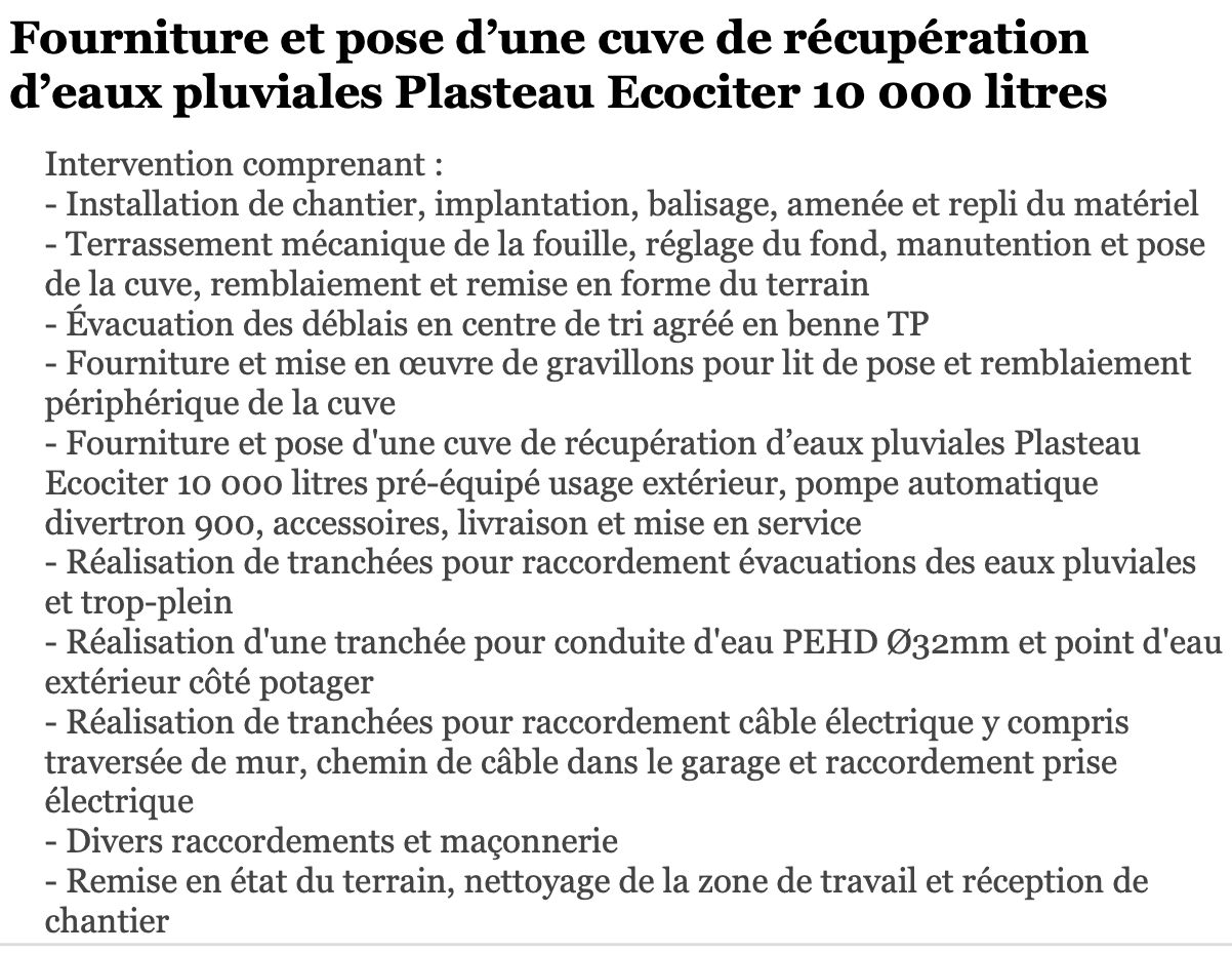

J'ai finalement signé pour ce devis, pour 10 450€ TTC
Cuve Ecociter 10 000L
Pompe Divertron 900-X
Réalisation d'une tranchée d'environ 25mL pour un point d'eau supplémentaire près du potager / serre
Je comprends que ce n'est pas forcément rentable, mais c'est également un geste écologique et comme nous avons des projets supplémentaires pour le jardin, nous prévoyons une hausse de notre consommation d'eau pour le jardinage dans le futur.
Le but est également d'avoir une solution plus pratique pour récupérer l'eau de pluie, comparé à mettre une pompe dans une cuve IBC et tiré un tuyau pour atteindre les points d'arrosage.
Devis

Ah super, content que ça ait abouti ! Et franchement le devis est bien détaillé, tout y est : évacuation des déblais, trop-plein, tranchée électrique, remise en état... C'est souvent là-dessus que les devis pas chers font l'impasse, donc vous êtes plutôt tranquille.
Quelques petits trucs pour le jour J si je peux me permettre. Prenez des photos de la cuve dans le trou avant qu'ils remblaient, avec les raccords bien visibles, ça sert toujours si un jour il y a un souci. Et demandez-leur s'il y a un risque de nappe en hiver chez vous, parce que les cuves plastique faut parfois les ancrer pour pas qu'elles remontent quand elles sont vides.
Et pour le point d'eau côté potager, pensez à le purger avant les gelées, le PEHD enterré ça va mais le robinet en surface aime pas trop le froid ?
Et vous avez raison, rentable ou pas c'est quand même bien plus pratique qu'une IBC avec un tuyau qui traîne partout. Bon chantier !

Env. 100 message Rhone
Merci pour votre réponse.
Concernant une possible nappe d'eau ou à la stagnation après de fortes pluies, voici sa réponse :
"Je prévois un remblaiement de la cuve en gravillons adaptés aux prescriptions du fabricant.
Au regard de ma connaissance des terrains du secteur, un ancrage ne devrait pas être nécessaire sur votre parcelle.
Nous vérifierons ce point lors du terrassement.
Si nous constatons la présence d'une nappe ou d'une accumulation d'eau, nous adapterons la pose conformément aux préconisations afin de garantir la stabilité de la cuve.
Si nécessaire, un drain pourra également être réalisé en fond de fouille.
Ces éventuelles adaptations seront comprises dans le prix convenu, sans surcoût pour vous."
