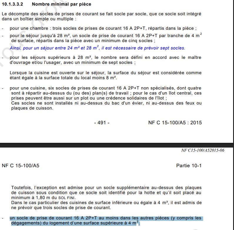

Bonjour tout le monde.
La maison a été construite sur une ancienne maison. Dans le cadre d'une rénovation complète je refais l'électricité du rez-de-chaussée qui est un garage auquel est juxtaposée 3 anciennes caves.
Seul le garage est équipé d’un point lumineux (VV) et de deux prises dont une pour la chaudière au fioul.
FAUT- IL poser un point lumineux et une prise dans chacune des caves ( surface 7 à 8 m2) ?
En vous remerciant
Bonne journée

Ok ? mais pour les luminaires c'est pareil ??? Dans tous les cas ça veut dire que les dépendances à l'intérieur d'une maison ( ici RDC garage, cave) ne comptent pas pour obtenir le Consuel. Je me suis peut-être mal exprimé? Néanmoins, merci d'avoir repondu. Tout le monde est d'accord ?
Les caves sont des pièces classées dans "autres"

Ok,mais je n'ai pas lu un paragraphe qui parlait de "autres"
Star Tuff a écrit:Ok,mais je n'ai pas lu un paragraphe qui parlait de "autres"
Une cave est autres pièces c'est dans le texte surligné

Merci bien, je n'avais pas cette partie. Ok donc dans les caves c'est 1 point lumineux et 1 prise. A +

Un logement, ou logement ordinaire, est un local utilisé pour l'habitation. Alors que : un garage avec " caves", voire débarras au sens strict de la définition, un rez-de-chaussée composé uniquement d'un garage et de pièces servant de caves voire de débarras n'est pas un logement.Voici pourquoi cela ne remplit pas les critères :Absence de fonction d'habitation.
ET DONC, désolé d'être un peu trop rigoureux, voire tatillon pour certains, mais , je ne comprends pas la norme. Mettre obligatoirement prise et lumineux dans des caves voire débarras cela ne me paraît pas logique. Même si le bon sens voudrait qu'on en place si besoin.

Ca fait partie de la maison (le RDC de la partie habitation) donc la question ne se pose pas
