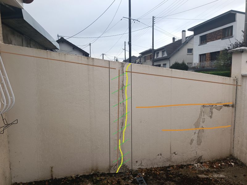

j’ai un mur de clôture de propriété (de environ 4m de long par 2m de haut) en parpaings. Je pense, sans en être sûr que le mur n’a ni fondations, ni ferrailles.  Juste des parpaings empilés sur une dalle avec du mortier (à vérifier).
Le mur présente:
- Une fissure verticale traversante (en jaune sur la photo) qui est là depuis plusieurs années, qui n’évolue pas vraiment, sans doute due à un mouvement de terrain ou autre
- Sur la droite, des fissures horizontales fines mais traversantes (orange sur la photo)  qui correspondent aux joints de mortier entre les parpaings. Celles-ci sont apparues il y a 3 ans suite à un départ de feu vite maîtrisé sur la parcelle voisine (l’assurance a juste repeint le mur, l’expert disait qu’il n’y avait pas de souci structurel, je savais que c’était des c…. mais j’ai pas eu la motiv de batailler à l’époque).
J’ai un peu de temps cet automne donc j’aimerais m’en occuper (je précise, que le mur est à moi, il n’est pas mitoyen).
Je vois 3 solutions et j’ai du mal à me décider :
1) Je fais tomber tout le mur, je refais tout à zéro dans les règles de l’art
2) A l’inverse, je ne touche à rien, je mets juste un treillis (ou autre) à enduire en espérant avoir une surface visuellement propre pendant quelques années
3) existe-t-il une voie médiane où je peux réparer ce mur sans tout refaire ?
J’avais dans l’idée :
- De faire des agrafes pour reprendre les fissures horizontales au niveau des joints de mortier sur la droite
- Au niveau de la grosse fissure centrale, enlever carrément 40 cm de mur. Couler à la place un poteau de béton ferraillé (hachuré en vert sur la photo), casser l’arase sur tout le mur pour ferrailller également le haut du mur en venant se connecter à ce poteau central et en venant ancrer les ferrailles de l’arase dans la maison à gauche et dans le poteau à droite (ferrailles en marron sur la photo)
Toute autre suggestion est la bienvenue
Merci beaucoup à ceux qui prendront le temps de me lire et de répondre

Si c'était pour moi et dans un but uniquement esthétique , je mettrait un truc devant ce mur genre canisse, panneau bois ,bac jardinière avec banbou.... et basta.
le refaire a moité non car tu n'es pas sur que le problème ne reviendra pas.
Le refaire totalement ( en commençant par les fondations ) représente un gros chantier/investissement au vue de la solution 1.
Et si malheureusement le mur continue à se dégrader (ce qui n'est pas le cas actuellement) tu sera toujours a temps de le refaire.

Pour vérifier la présence (peu probable) d'acier, vous pouvez passer un détecteur de métaux.
Pour la fondation, vous pouvez creuser un petit sondage de découverte : estimer la largeur et profondeur de ce qui pourrait être une fondation.
Ce que l'on peut éventuellement craindre, c'est que le mur bascule sous un effort horizontal.
Le vent ? Si ça tient depuis des années, on ne devrait pas avoir de souci de ce point de vue.
Une poussée de terre de remblai ? vérifier qu'il n'y a pas une hauteur de terre qui pousserait, et surtout ne pas en créer.
Pour votre décision, c'est selon votre propre sensibilité au risque.
Tout refaire, ça paraît inutilement excessif.
Si ne rien faire (rien de structurel), va vous empêcher de dormir, partez pour un renforcement comme vous l'envisagez. C'est important, le sommeil.
Attention toutefois de ne pas faire un "mieux pire que le mal". Calculez bien votre coup. Si vous faites une fondation pour votre poteau, voyez comment l'empiétement chez le voisin peut se faire.
Mon avis, non professionnel, ne peut servir d’étude pour une réalisation.

Merci à vous de vos réponses, je pense essayer de faire ma solution "à moitié", ça sera un faible investissement de temps et d'argent et si ça ne fonctionne pas, je basculerai à terme sur l'opt° 1

Si jamais quelqu'un a un problème similaire ou tombe un jour sur ce topic, petit update:
j'ai finalement opté pour la solution 3, voilà le résultat après décoffrage. A la base, le mur "tremblait" pas mal quand on le tapait, une fois que j'avais enlevé le pan de mur central, la partie droite du mur bougeait même assez franchement (car ni fondation ni ferraille), ça faisait peur, mais maintenant, juste après décoffrage, ça ne bouge plus d'un mm donc c'est plutôt rassurant.
Bon, il y a encore du boulot pour en faire une jolie terrasse (ce qui est le but final) mais j'espère que cette solution était la bonne.
Merci encore à ceux qui avaient pris le temps de répondre.
