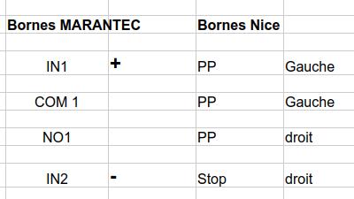

Le portail coulissant de la maison (située en Bretagne) que l’ancien propriétaire avait fait installé en 2012/2013 est opéré par un moteur NICE ROBUS 400  RBA3/c.
Pour des raisons que j’ignore l’ouverture, la fermeture et l’arrêt du portail sont opérés par un récepteur Marantec 868MhZ qui réagit à une télécommande également Marantec.
Pour information, le câblage utilisé entre le récepteur Marantec et la carte Nice Robus est le suivant :
En mai 2025, mon portail avait commencé à s’ouvrir tout seul. Après inspection, il s’est avéré que des insectes étaient entrés dans le récepteur Marantec et faisaient des faux contacts.
Une fois la carte électronique du boîtier nettoyée et le boîtier rendu hermétique, tout était rentré dans l’ordre.
Il y a 15 jours, le portail s’ouvrait mais ne se refermait pas (le matin entre 7h00 et 10h00). Nouvelle inspection. Les commandes manuelles open, close et arrêt de la carte Nice fonctionnaient normalement. Les photo cellules ont été inspectées et les caches nettoyées.
La carte électronique du boîtier Marantec m’a paru « usée » au niveau de certaines parties du circuit intégré. Et surtout le Led de programmation du boîtier Marantec était au rouge fixe ce qui n’était pas normal. J’ai donc décidé de remplacer le boîtier par un neuf.
Le boîtier reçu (un marantec 343,3 868 mhz) remplace le précédent modèle qui ne se fait plus. A part que le nouveau boîtier comporte maintenant 2 canaux tout le reste est identique au précédent.
Hier matin, je réinstalle le nouveau boîtier (en utilisant une seul canal) selon le schéma de branchement initial. Puis une fois les télécommandes appairées, je teste plusieurs fois l’ouverture, la fermeture, l’arrêt, le fonctionnement des cellules ect.. Tout fonctionne à merveille.
Toute l’après midi et la soirée le portail fonctionne parfaitement (ouverture, fermeture, arrêt).
Ce matin à 9h00 (10°) j’ouvre le portail. Mais une fois encore celui-ci refuse de se fermer. Je craque !
Par contre, à partir de 10h30 le portail a refonctionné normalement.
J’aimerai bien comprendre l’origine du problème pour le résoudre car c’est un peu « énervant » de ne pas savoir si le portail va se fermer ou pas (d’autant que j’ai un chien).
Merci de vos conseils et retours d’expérience,
Yves

Tu inhibes le fonctionnement des cellules durant quelques jours et tu devrait trouver la source de ton problème...
Débrancher les fils et/ou mettre un pont ne suffit pas ; il faut bien suivre la notice qui doit décrire l’inhibition des cellules
Il se peut qu'en fonction des températures extérieures, la dilatation d'un pilier ou poteau ou est fixé une cellule provoque un désalignement des cellules...
Il se peut aussi que durant quelque temps, les rayons du soleil perturbent la détection des cellules, mais en principe, c'est plutôt juste avant le coucher du soleil... Bien souvent un déflecteur faisant office de pare-soleil suffit...
Il se peut aussi que les fourmes ou les araignées s'activent dans une cellule durant cette plage horaire
