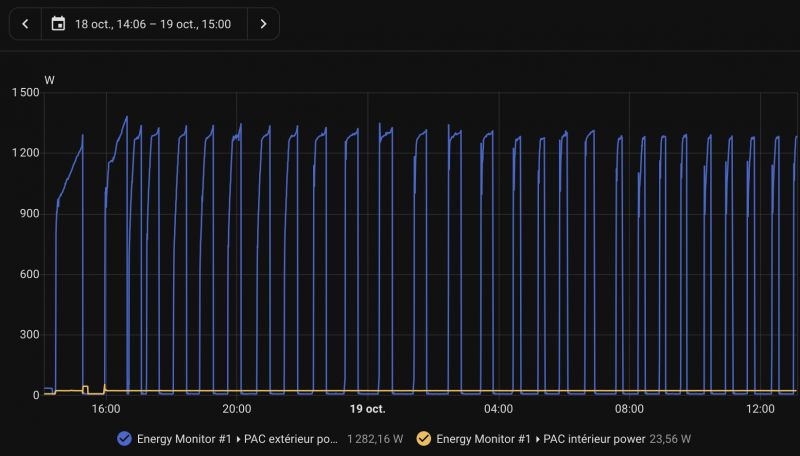

Je suis « l’heureux » possesseur d’une PAC Hitachi Yutaki Combi 2.0 de 2023.
Je cherche de l’aide pour un fonctionnement très étrange de cette PAC, je m’explique :

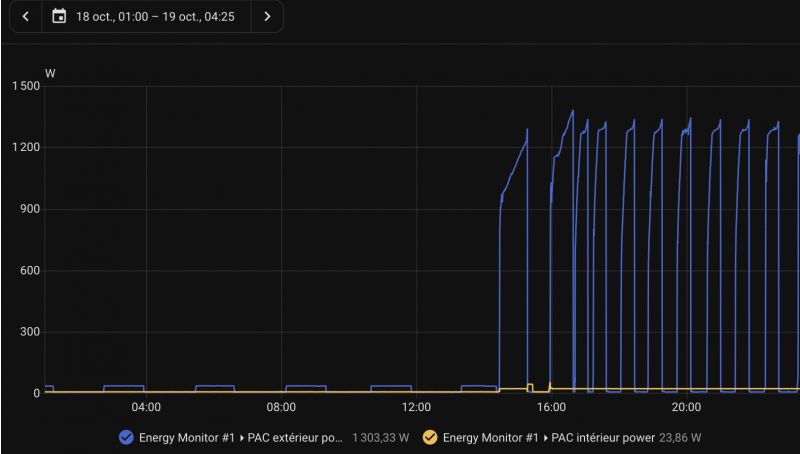

Je n’ai pas encore rallumé le chauffage chez moi, la PAC fonctionne uniquement pour l’ECS, elle est programmée pour produire l’ECS en heures creuses de 14h30 à 17h uniquement, voilà son fonctionnement classique pour répondre à nos (petits) besoins d’ECS (ballon 200L, consigne à 50°, elle remonte très rapidement l’eau à 50°)

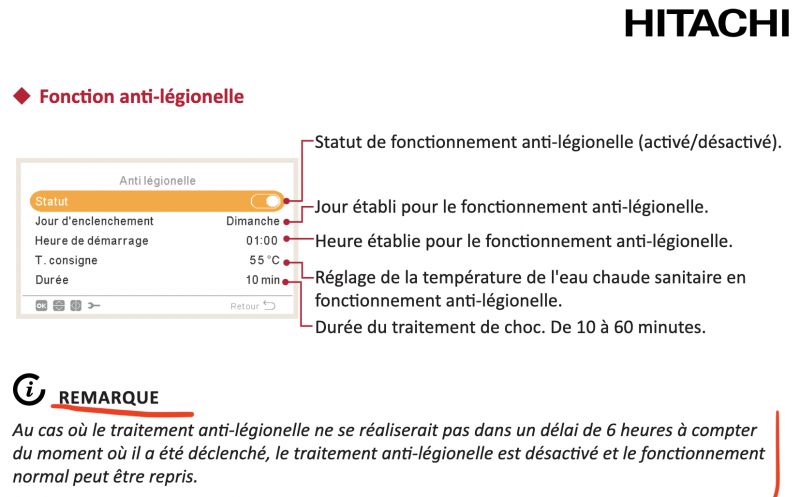

En peaufinant ses réglages, j’ai, par acquis de conscience, activer le mode « anti légionellose ». De mémoire il était sensé s’activer le dimanche, à 16h, pendant 1h pour porter la consigne à 55° pour éliminer tout risque de légionellose. Seulement voilà :
La PAC tourne en continue depuis 16h, et problème, je suis à 1000km de chez moi pendant encore toute une semaine et sans possibilité d’intervenir sur cette foutue PAC.
Est-ce que certains d’entre vous ont déjà rencontré ce genre de soucis ?
Je trouve ça passablement énervement, la PAC a des consignes simples : "produire de l'eau chaude de telle à heure à telle heure" et elle s'assoie gentillement sur ces consignes pour adopter un comportement complètement erratique.

Certes... dans ce cas il s'agit d'algorithmie et de comment la machine a été programmée pour interpréter et prioriser les consignes. Dans mon cas j'ai quand même l'impression que ça déconne...
Consigne n°1 : produire de l'eau chaude de 14h30 à 17h avec une cible à 50°
Consigne n°2 : 1 fois par semaine à 16h, viser une cible de température à 55° pendant 1h
Et quand on voit ça :
Je pense qu'on est assez éloigné du comportement souhaité et demandé...
Voilà la fonction anti-légionnelle en question, la "remarque" est savoureuse...

Sinon pour ton problème, as tu activé la fonction résistance ? Pour cela il faut basculer un switch mécanique au niveau de ka carte électronique de l'unité intérieure.
Si la résistance n'est pas activée, la consigne à 55° de l'ecs n'arrive probablement pas à être atteinte en thermodynamique, et donc la machine continue pendant des heures pour essayer d'atteindre cette consigne inaccessible.
Le compresseur démarre, atteint la température de 60° au primaire qui est sa température de sécurité, se coupe, redescend à 57° (et 3 minutes d'arrêt) puis redémarre etc etc.

Pour le coup je ne pense pas qu'elle bug.
Elle autorise bien le démarrage de l'ecs uniquement dans les heures que tu as paramétré.
Et tant qu'elle n'arrive pas à atteindre sa consigne elle continue.

Je ne sais pas pour le switch pour activer la résistance, je regarderai ça à mon retour. Mais dans tous les cas, elle aurait du s'arrêter. Une première fois en sortie de sa période de production d'ECS, et une deuxième fois en sortie de cycle anti-légionelle, à l’issue du temps imparti et programmé...

Comme expliqué il est possible que sans résistance elle n'arrive pas à atteindre sa consigne de température ECS.
Par conséquent elle continue jusqu'à y arriver !!!
À creuser plus à votre retour.

J'ai re-regardé tes courbes, finalement j'ai l'impression qu'elle a bien réussi à aller à 55° mais qu'elle est bloquée sur cette consigne avec un hystérésis très bas genre 1 ou 2°.
Vraiment bizarre.

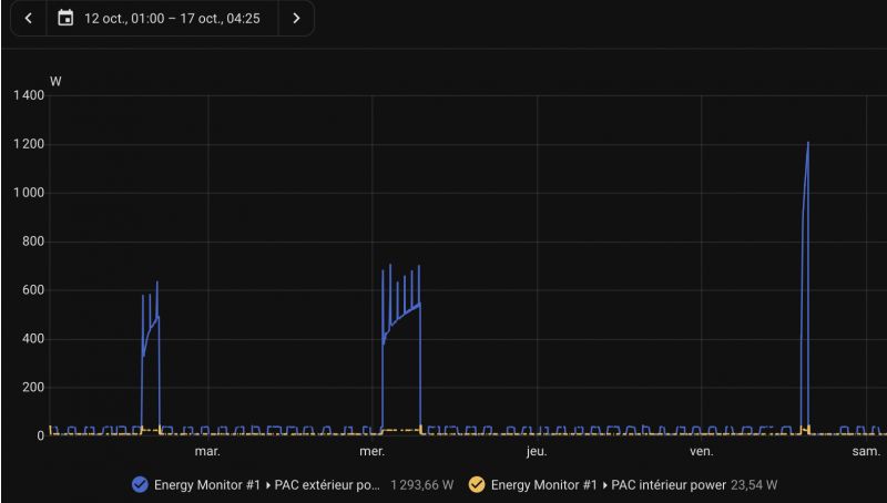

De même tes courbes de puissance de chauffage ecs à 50° en temps normal sont bizarres, c'est quoi ces pics de puissance réguliers?
Intéressé par ton retour d'information quand tu rentreras chez toi.
