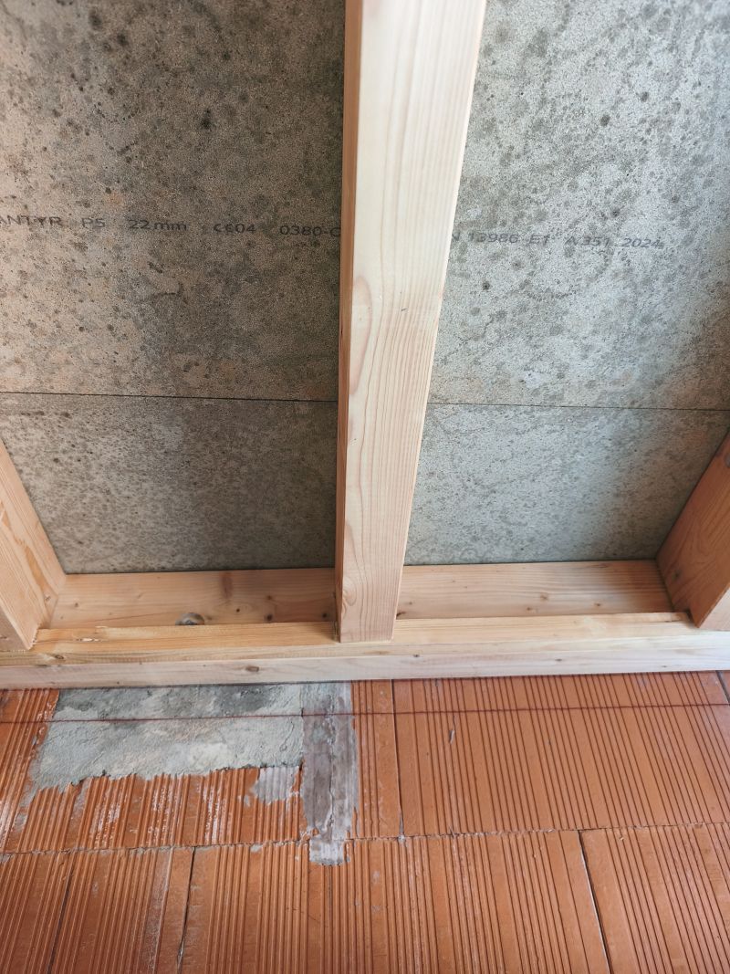

Voici mon problème :
J'ai un toit plat au dessus de mon cellier et de mon garage.
Au dessus du cellier : Membrane PVC + Isolant de 80mm + Agglo CTBH 22mm posé sur Solive (le tout caché par le placo, donc pas de problème. Pas de problème visible en tout cas)
Au dessus de la partie Garage : Membrane PVC + Agglo CTBH 22mm posé sur Solive

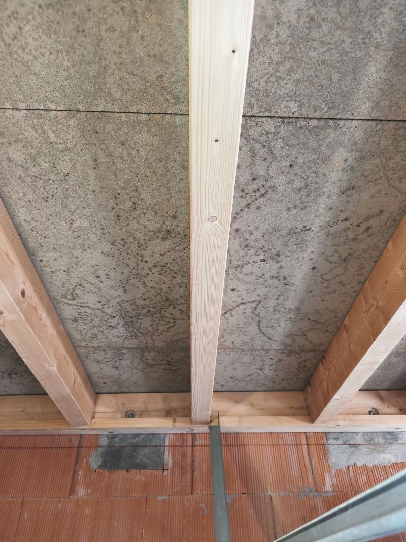

Au moment d'emmenager dans la maison, les dalles d'agglo étaient remplis de taches de moisisures
Après discussion avec le maitre d'oeuvre : Ajout d'une ventilation naturelle, soit 2 bouches d'aération une en partie basse et à l'opposé en partie haute
J'ai nettoyé à l'éponge toutes les moisissure
L'été est passé, nous rentrons à nous dans une période froide et humide : J'ai l'impression que la moisissure est train de revenir. Je mesure t° et humidité dans le garage, je peux avoir 12°C  et 70% d'humidité le matin par exemple.
Le garage n'est pas chauffé et n'est pas isolé. Je souhaite isolé le toit du garage dans un avenir proche, mais j'ai peur d'isoler par dessus ce problème de moisissure et de cacher le problème et d'être embêter plus tard.
Est ce que le fait d'isoler résoudra mon problème ?
Je ne sais pas comment faire pour résoudre ce problème.
Faut il que je mette pare-vapeur ? et c'est suffisant ?
Est ce que pare-vapeur + Isolant résoudra le problème ou alors je risque d'avoir la moisissure qui se développe encore ?
Faut il plutôt partir sur une ventilation mécanique du garage ? Ventiler quand l'hygrométrie extérieure est inférieure à celle intérieure ?

Bonsoir , il est précisé ( pour la partie garage ) agglo 22mm ctbh donc ce sont des dalle de panneau de particules avec une membrane PVC collée sur la face externe ,ce qui est une mauvaise conception la condensation en sous face est inévitable .

cela reviendrai a refaire intégralement la toiture !! car changer quelques panneaux avec une membrane collée sur ces même panneaux ......

Merci pour votre réponse. Pas d activité particulière qui génère de la valeur d'eau dans ce garage. C'est plutôt un garage atelier / salle de sport.
Vous pensez donc que la conception est mauvaise ? Je partage cet avis, mais bon maintenant c'est fait.
Vous pensez qu'un extracteur d'air hygroréglable me. Sortira d'affaire et sera suffisant ?
