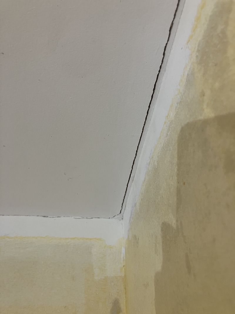

Bonjour la communauté!
Je m'en remets à vos bons conseils car je suis confronté à un problème de fissure à la jonction mur/plafond. Je suis en train de rénover une maison de 2002 et en détapissant, je me suis rendu compte qu'il y avait des fissures sur toutes les jonctions mur/planfond. Les murs sont en briques plâtrière et le plafond est en plaques de plâtre. Elles sont fixées à la charpente (type industrielle) par des suspentes et l'isolant est posé sur le plaque (comble perdue).
Le problème, c'est qu'il n'y a pas eu de rail périphérique installé (j'ai été vérifier) ni de bande type calicot. Je ne sais pas si c'est ce qui se faisait à l'époque mais du coup, le plafond à travaillé, et ça a fissuré.
Dans la mesure ou je refais cette pièce, j'aimerais refaire les choses bien mais je ne me vois pas aller dans les combles installer un rail périphérique (il faudrait soulever la laine de verre en équilibre sur la charpente = chantier galère). Je pensais à minima faire des bandes au calicot. Qu'est-ce que vous en pensez? Est-ce que ça suffira a éviter de fissurer à nous? Sinon je pensais fixer une cornière par dessous et la noyer dans l'enduit?
Avez-vous déjà rencontré ce genre de situation? Comment feriez-vous?
Merci d'avance pour vos idées et conseils.

Sinon un quart de rond/couvre joint ?
Car la fissure risque de revenir.
Dept : Saone Et Loire
Salut, je rejoins l'avis de taab Par contre, ne coller le couvre-joint que sur l'un des deux supports ; cela servira de joint de dilatation.de plus, les bandes  calicot ne doivent pas être employées pour faire des joints, car elles n'empêchent pas les fissures d'apparaître.
Une corniche en polymere vaut deux euro le metre environ, on la colle sur le mur, puis un simple joint en acrylique avec le plafond suffit
C est rapide a faire et ca rajoute d caractere

Bonjour, merci pour vos réponses. J'avais bien pensé à la corniche mais j'avais en tête des corniche façon pièce du 19ième siècle. Au final ils font des trucs discrets également. Je vais faire des bandes comme je suis dans le chantier et que ça ne me prends pas trop de temps, au moins pour la fissure la plus ouverte (presque 1cm!). Le reste je ferai au mastic. Et je vais mettre une corniche par dessus collée juste sur le mur.
Merci encore pour vos conseils!
Dept : Savoie
oui pour l'étanchéité à l'air commencez par obturer la fissure :mastic,....
puis corniche .
Cdt
