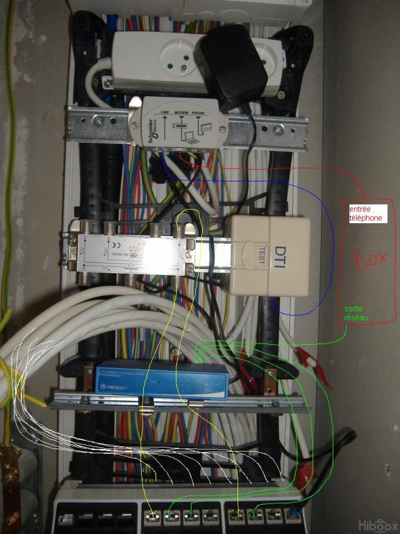

bonjour a tous
j'etais venu vous voir( franck, gig et Bonson) a l'epoque de l'achat de mon coffret de comm et a mon cable grade 3, il est venu le temps de brancher tout ca, pour pouvoir disposer de la télé a mon emmenagement ce week end, et d'internet a partir de lundi prochain mais je seche completement a savoir ou je branche quoi
Pour le repartiteur coax, ca va, j'ai compris qu'il y avait une arrivé pour l'antenne et des sortie pour chaque prise coax, mais pour le grade 3, pas compris
Voici une photo de mon coffret de comm, acheté par internet, sans schema de cablage
merci d'avance

10Gig a écrit:Bonjour,
Réponse simple :
- Un répartiteur 3 sorties pour alimenter en direct tes 2 pièces en coax (salon + chambre) puis tu utilises la troisième sorties jusqu'au tableau de com aec un nouveau répartiteur.
Ensuite, il faut prier que les 5dB de perte du grenier + le répa dans le coffret de com n'impactent pas trop ton niveau de signal au niveau des prises murales RJ45.
Cdt.
Merci pour la réponse rapide
Le problème c'est que la prise coax de la chambre descend direct au tableau... Donc à partir du grenier je peux mettre un repartiteur pour le salon et le garage puis un repartiteur pour le VDI et la chambre. C'est bien ça ?
sinon la perte de 5db du grenier correspond à quoi ? le repartiteur ? ou le chemin ?

En bas de ton coffret, tu as le bandeau RJ45.
Chaque câble grade3 blanc doit être connecté à l'arrière de chaque connecteur RJ45 du bandeau. Mais ne connaissant pas le produit, je ne sais pas te dire comment. C'est du Legrand ? Si c'est le cas, Franck29 pourra sans doute te renseigner.
Et n'oublie pas de numéroter tes prises sur le bandeau et dans les pièces de la maison, histoire de te souvenir de qui va où lors de tes prochains brassages...

Nouvel Aviseur Env. 1000 message Bayonne (64)
merci Bonson, je vais regarder a l'arriere demain, ce que je comprend pas surtout, c'est a quoi sert le boitier bleu, que dois je brancher juste au dessous des prises
Est ce que le boitier dti est juste utiliser pas france telecom ou je dois brncher des choses dedans
Merci d'avance

Le boitier bleu c'est le switch ethernet (pour les connexions réseau informatique). Tu as plusieurs sorties RJ45 à l'arrière. Tu vas y brancher la sortie RJ45 de ta box internet, puis brasser (mettre un cordon RJ45, quoi) les autres sorties vers les prises de ton bandeau RJ45 pour définir sur quelle prise de la maison tu brancheras un ordinateur.
Pour le DTI, la sortie en façade sert effectivement à FT pour des tests. Par contre tu as une sortie sur le côté pour y mettre un câble téléphone qui ira jusqu'à l'entrée de ton filtre maître. Pour brancher ce câble, il faut effectivement ouvrir le DTI. La sortie se fait sur le côté gauche en regardant le DTI de face.
Sinon, pour tes cordons, tu as bien un ou plusieurs cordons F/RJ45 ? (pour aller du répartiteur TV à prises F vers ton bandeau de brassage RJ45)
j'en ai plusieurs cordons (6) Merci pour tes reponse mais j'ai peur d'avoir certain probleme de comprehension
Si tu a le temps, tu pourrai me faire un schema a partir de la photo de mon install pour m'expliquer qui va ou ?
j'ai pas non plus compris ca :
"pour aller du répartiteur TV à prises F vers ton bandeau de brassage RJ45"

un petit schéma, sur la base de ta photo :
en blanc, les câbles grade 3 venant des prises de la maison, à connecter à l'arrière du bandeau de brassage.
en bleu, le câble téléphone qui sort du DTI vers l'entrée du filtre maitre.
en rouge, le cordon RJ45 du filtre maitre vers l'entrée téléphone de la box.
en vert, les cordons de brassage (RJ45/RJ45) réseau informatique (nombre pour l'exemple) : l'un de la sortie éthernet de la box vers le switch, les autres du switch vers le bandeau de brassage (pour distribuer le réseau vers les prises de la maison).
en jaune, les cordons de brassage (F côté répartiteur, RJ45 côté bandeau) pour distribuer le signal TV vers les prises de la maison où tu veux brancher une télé. Si tu n'en as pas, je te conseille le TN722 de Hager, que tu peux trouver ici http://www.laboutiquedetoni.com/cordon-de-brassage-tv-rj45fi[...]-060m-grade-p-5829.html
