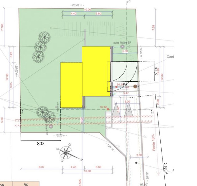

Largeur terrain pour acces sous sol sur le coté
Ce sujet comporte 24 messages et a été affiché 3.774 fois
Voici le plan de masse et le plan du sous sol
Dept : Seine Et Marne
Merci.
Avec le bout de mur en moins en bas à droite du plan ça serait déjà plus facile.
Etage en porte à faux. Facile mais plus cher à construire.
A noter que vous avez plus que 5 mètres vu la cote de 5,47 mètres. Avec un muret à droite de l'accès on peut considérer 5,2 mètres de large.

C'est ce que je redoutais:
Pour entrer, ça pourra aller, il y a un peu plus de 5m ( 5,20 m env. avec le mur de soutènement)
Mais pour sortir en marche arrière, il faut prolonger ce mur de soutènement et le parking d'entrée vers le haut du plan ( ouest )... de 3 bons mètres, pour assurer le retournement et pouvoir repartir en marche avant.
Il vaudrait mieux décaler l'implantation d'une 50aine de cm vers la gauche , voire même carrément pivoter la maison dans le sens horaire pour assurer de la largeur à l'entrée de garage sans perdre de jardin au sud

Et puis ça dépend aussi si la partie devant la porte du garage est plate ou en pente.
Dept : Alpes Maritimes
En fait j'ai prévu de base de prolonger la rampe de 3m vers l'ouest.
Est ce que cela sera suffisant ou dois je décaler la maison de 1m?
Petit croquis vite fait
En implantant la maison à 8m de la limite sud, ça devrait le faire, et agrandir le parking entrée garage de 4 m vers l'ouest, pour assurer la sortie en marche arrière
ça fait un décalage de 40 à 50 cm
la pente d'accès est de 10% environ ( 3m de dénivelé pour 30 m), c'est correct, on peut se permettre de casser la pente avant l'accès au garage.
(cercle de braquage de 6 m de rayon )
Warning ! Achtung ! Attention: ça n'est qu'un croquis estimatif sur une photo mise à l'échelle. Il faut faire affiner ça par le professionnel

Au final je vais décaler la maison de 1 m vers le sud et enlever le porche et garder la porte de garage de 2,6m
Qu'en pensez vous?
