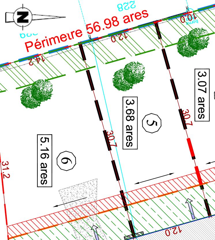

Je viens solliciter vos conseils concernant mes réflexions actuelles quant à un projet de construction.
Madame et moi possédons une option sur un terrain plat en lotissement, avec une facade de 12m et une profondeur de 30.7m.
Il s'agit de la parcelle 5 sur la figure ci-dessous.
[img=582x647]https://files.forumconstruire.com/parcelle-zoom-png-stor-5b718a3c8d910122671.jpg[/img]
Le terrain est contraint par une obligation de mitoyemmeté, ainsi qu'une facade maximale de 9m. De plus, étant situé en secteur ABF, aucun décroché de facade n'est autorisé.
Nous avons donc réfléchi à une organisation interne de la maison, notamment en fonction de notre mode de vie (famille avec une enfant de 3 ans).
L'idée serait de partir sur un RDC de 9m sur 11m (environ) et d'un étage de 6m de large sur 11m (envrion) de longueur.
Voici ce que j'ai pu en sortir, en sachant que j'ai essayé d'avoir un garage pas trop étroit, afin de pouvoir circuler facilement autour de la voiture. J'ai également favorisé la piéce de vie principale.
Par contre, avec cette largeur de sleument 6m pour l'éatage, jai des diffciultés à optimiser l'espace, notamment pour réduire la taille du dégagement.
Merci de m'indiquer les points à améliorer, les points positifs.
N'hésitez surtout pas à être critique
Merci d'avance.

quelques remarques comme ça histoire de stimuler la réflexion:
- le garage : à voir pour ne laisser de la place (confortable) que pour la partie conducteur et passager arrière gauche (siège enfant?)
- chambre parentale : pourquoi ne pas mettre la salle de bain en vertical en bas à gauche séparée par le dressing en vertical (plus d'isolation sonore?)
- le dégagement à l'étage devant la porte de la chambre parentale : une utilité?
- escalier ouvert jusqu'au plafond ou avec plateforme à l'étage (ça peut parfois servir pour y mettre un petit bureau ordinateur...)
- chambre parentale : côté est et nord...ça va cailler en hiver...

Je te remercie de faire avancer le schmilblick, ou plutot nos reflexions. Voici mes réponses:
president13 a écrit:Bonjour,
Ok, du coup, cela ferait gagner de la surface habitable, mais j'ai peur qu'en réduisant le garage, il se transforme en lieu de stockage de tout, sauf de la voiture :(. Tu me conseillerais quelle lqrgeur de garage? 3,70?
J'avais essayé avec ta configuration, mais du coup je ne pourrais pas fermer (par porte classique ou coulissante) à cause de la fenetre sur facade. Et je préfererai que la salle d'eau soit cloisonnée (isolation sonore, humidité, etc.)
Non pas spécialement, mais cette surface serait-elle plus judicieuse dans la chambre? Je n'en ferai pas grand chose. Je me dit au'on pourrait installer un placard dans le dégagement, ce qui serait plus difficile sans cette petite surface... Bref, la problématique du dégagementm c'est qu'il sert à pas grand chose dans tous les cas
Pas encore réfléchi, mais intéressant cette idée de plateforme. Je la note. Merci
Tout à fait d'accord, mais j'ai privilégié les écoulements en buanduerie et une proximité avec le ballon d'eau chaude. Autre soucis, en disposant la chambre parentale au sud/ouest, difficile de faire entrer une seconde chambre correct à côté...

Difficile de faire pire en terme d'exposition.
Sdb, wc, buanderie, dressing et escalier au sud, pièces de vie au nord.
Un garage confortable c'est bien mais là est vraiment très large !
Votre projet de 2015 est tombé à l'eau ?
Vous repartez avec le même cst que celui choisi à l'époque?

- pour le garage : tout dépend du véhicule et s'il y a une place dehors....si vous faites du bricolage...il faut se mettre d'accord sur ce qui est le plus important, surface habitable ou garage.
- pour la salle de bain, il était question par exemple de mettre le lavabo en face de la douche (ou vice versa). la fenêtre de la chambre serait éventuellement à réduire (? car ça fait une grande fenêtre juste pour le dressing à l'heure actuelle) pour pouvoir y mettre le dressing vertical et une entrée vers le haut (entrée actuelle).
sinon, une autre config (je n'ai pas pris les mesures ) :
au RDC:
- escalier dans le coin sud-ouest(avec porte manteaux sous escalier?)
- suivi des toilettes
- suivi de la buanderie
- en supprimant le petit dégagement entre WC et buanderie (donc entrées par couloir)
- ça permettrait de récupérer la surface des escaliers actuels pour la cuisine/salon
à l'étage:
- escalier sud-ouest
- chambre enfant vertical nord-est
- au dessus-du RDC (WC, buanderie, cuisine) : salle de bain, salle d'eau parentale, dressing type tunelle, et chambre parentale
- l'autre chambre enfant reste au nord-ouest
- il y aurait donc un couloir en L commençant entre escalier et nouvelle chambre enfant et se terminant entre les deux chambres enfant (au-desus du canapé).
- suppression fenêtre gauche chambre parental actuelle
- ajout fenêtre nouvelle chambre parentale
il faudrait mesurer pour voir si le couloir passe, etc...

Hajime a écrit:Bonjour,
Ben non justement, la pièce de vie donne Ouest sud ouest... Je m’y suis peut être mal pris niveau flèche du Nord, mais en résumé, l'entrée de la maison donne à lest nord est, et l’arrière à l’ouest sud Ouest
Oui, je sais, ça parait grand en effet.
En effet, nous n’avons pas construit en 2015, pour raison professionnelle (en déplacement 3 jours par semaine pendant 2 ans et demi)..
Nous n’avons pas encore fait le choix du constructeur, mais ce ne sera pas celui choisit à l’époque.
Pour diverses raisons, mais surtout relationnelles.

mistigri34 a écrit:Bonjour,
Comment tient l'étage ?
J’avoue que je n’ai pas trop réfléchi aux problématiques techniques de construction que j’ai posé ce plan. Mais, à priori, je dirais qu’il repose sur le rdc
Plus sérieusement, on m’a indiqué qu’en plaçant un pilier de soutien dans le garage, ça passerai. Paroles de constructeur.

C'est un plan fait perso ?
Quelques remarques :
RDC
Garage un peu trop large, 4 m pour une voiture et des vélos, poubelle(s), étagères autour, c'est confortable.
J'aurais mis une pièce de vie en L avec le Sud (Moselle) pour plus de lumière et chaleur.
Buanderie au bout du garage avec cuisine attenante.
1er
Votre mur NNO arrive sur la baie vitrée sans tenir en dessous, structurellement pas possible.
Pourquoi un si grand dégagement ?
Quel sera le type de toiture ?
Il a de l'humour ce cst !
Un pilier à 3m du côté droit et donc garage inutilisable.

choukette.jd a écrit:Bonjour,
Oui j’ai réalisé ce plan seul. Ce n’est pas un plan de pro. Je n’ai, par exe.ple, pas encore tenu compte de la surface vitrée, ou de l’alignement des fenêtres par exemple. Et non plus des soucis techniques, comme la poutre qui ne peut pas être maintenue par une baie vitrée
RDC
Ok c’est noté. Je vais m’orienter vers 3,8-4m pour gagner en surface habitable.
Moselle??
En tout cas, j’ai aussi pensé à cette configuration. Mais je suis parti du principe qu’à 3m de ma façade sud, il y aura une construction qui va impliquer une perte de luminosité importante. Du coup j’ai mise sur une orientation de la pièce à vivre Ouest sud Ouest.
En effet, j’ai tenté ce plan,en disposant le salon dans le L (a la place de l’escalier actuel, qui serait du coup disposé en lieu et place de la buanderie. C’est une variante plaisante aussi.
1er
Ce n’est pas du tout un souhait. J’ai essayé de le réduire au Max, mais en tenant compte de l’écoulement des eaux, de l’orientation, de la situation de l’escalier et surtout de la largeur réduite de 6m (donc 5,30 habitable), pas facile...
Toiture traditionnelle, 30 a 35 degré. Toit plat interdit

vous êtes obligés de mettre un garage?
un carpark pour commencer puis une extension garage plus tard?
Messages : Env. 5000
Env. 100 message Moselle
Oui nous sommes obligés de mettre un garage. En plus, secteur abf donc volume principal simple, sans décrochement, et possibilité de volume annexe, à hauteur de 1 maximum. D’ailleurs, si je reprends ce dernier point, pensez vous qu’il est possible de faire un décroché entre ces deux volumes, côté jardin notamment, donc invisible depuis la rue?
Car il est précisé volume principal sans décrochement, mais pas que l’on ne peut pas faire de décrochement entre les deux volumes...

Après consultation des plans émis par un constructeur, je suis rassuré de savoir qu'un projet viable est possible sur le terrain.
Cependant, je me pose la question de savoir s'il ne serait pas davantage pertinent de construire sur les deux limites séparatives, afin de bénéficier d'une largeur de 12m de facade.
En sachant qui n'aurit de toute façon que peu d'ouverture (car le voisin se collera cetainement en limite donc autant dire que des ouvertures n'auraient que peu d'intérêt...)
Autrement dit, la bande de 3m entre la maison projeté et la limite séparative est-elle un réel atout pour une construction? En sachant que cette facade n'aurait de toute façon que peu d'ouverture (car le voisin se collera cetainement en limite donc autant dire que des ouvertures n'auraient que peu d'intérêt...)
La seule utilité que j'y vois c'est l'accès au jardin sans passer par la maison...
Merci d'avance pour vos réponses.

Bonjour Fulgore......
Construire en limite des deux cotés, pourquoi pas.... mais à une condition: que le coté garage soit traversant = on peut accéder au jardin en passant par le garage, et donc prévoir une porte de service au fond suffisamment large ( en 90 ), ce qui permet de passer une tondeuse, une brouette etc... depuis la façade vers le jardin
