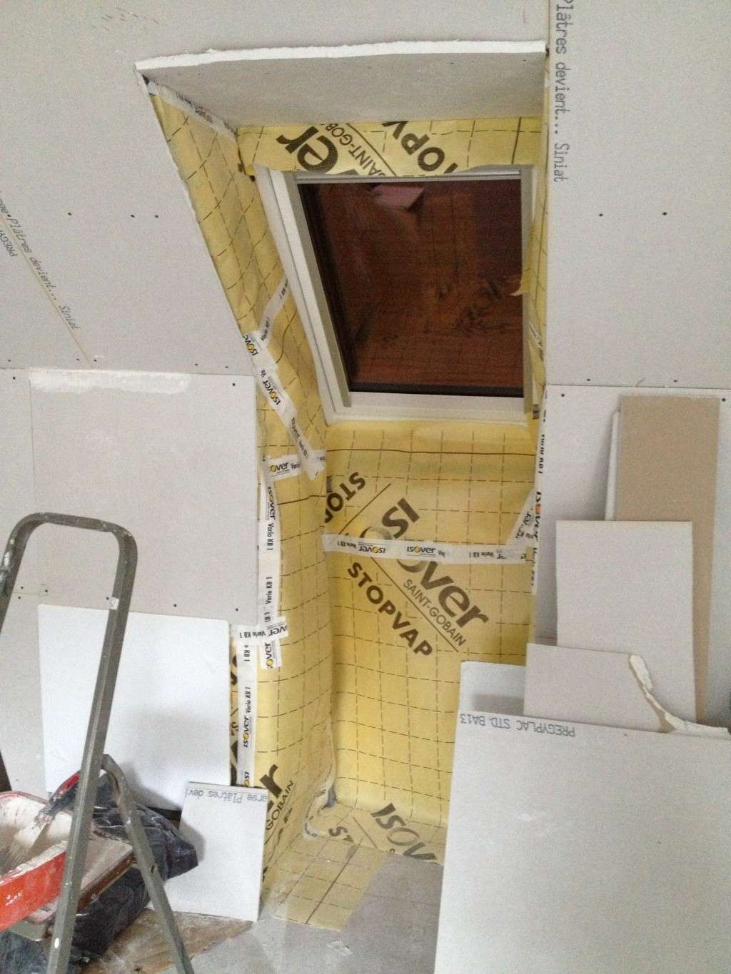

Membre utile Env. 2000 message Autour De Nantes (44)
Tu peux traiter ton étage comme un seul et même volume, tu ne seras pas perturbé par les courants d'air venus d'en bas.
J'ai fait mon étanchéité sur le pourtour intérieur en collant la membrane sur le sol.
De : Autour De Nantes (44)
En image
