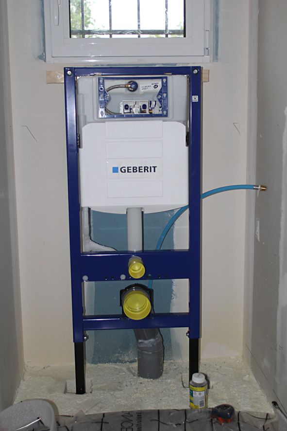

Par contre je me pose une question concernant la fixation. J'ai un mur en brique derrière, je peux donc fixer au mur et/ou au sol mais je ne sais pas s'il faut prendre autoportant ou en applique :
- "autoportant" c'est uniquement au sol ? ou les 2 ?
- Et idem pour "en applique" c'est uniquement au mur ? ou les 2 ?
Dans les deux cas il y a fixation au mur et au sol.
Deux fixations sur le modèle applique, 6 sur l'autoportant.
Néanmoins, l'autoportant s'installe lorsque le support mural n'est pas adapté (cloison). Les pattes du support sont plus larges (il prend donc plus de place en profondeur).
Le modèle en applique est fixé au sol (mais sa résistance ne vient pas de là). Les fixations murales font elles, la grosse partie du job. Mais ça implique donc mur en briques, parpaings, béton, pierres... Notons la possibilité d'intégrer le bâti "applique" dans une double cloison comme stipulé par le constructeur.
Pour résumer, l'autoportant peut tout faire, pas le modèle en applique.
Merci pour cette réponse très claire, j'ai vraiment eu du mal à trouver l'info.. 😁 donc il vaut mieux partir sur de l'autoportant pour se fixer où on veut, avec + de résistance.

IMPALA a écrit:Puisqu'on en parle......quelle que soit la marque, rappelez vous que le bâti-support doit être posé sur la dalle brute et non sur la dalle chauffage  de sol + carrelage. Il faut donc prévoir de poser le Bâti dès que la dalle est terminée et les cloisons posées.
Bon courage
Cela semble effectivement plein de bon sens.
Je me pose toutefois une question...
N'ayant pas d'autres choix que d'isoler par l'intérieur (donc sous chappe) le plancher bas, si j'installe mon bâti support sur la dalle, je vais créer un gros pont thermique. Alors que si je le fixe sur la chappe, j'évite le pont thermique car tout le sol sera isolé sous chappe en TMS.
Dans un cas comme celui-ci, une fixation sur chappe peut-elle être tolérée ?
Le cas échéant, y a-t-il un mode opératoire particulier à retenir ?

Il ne faut pas poser le bâti sur chape quand il y a u un plancher chauffant en dessous car risque de perforation des tuyaux au perçage ou bien problème de pression sur les tuyaux due au bâti?
Au pire, il suffit juste de ne pas mettre de plancher chauffant au niveau de la zone sous le bâti et puis fixation sur chape en allant chercher la dalle.
Non?

Je ne comptais pas mettre de tuyaux à l'endroit du bâti support, bien sûr.
Aller chercher la dalle... À 12+6 cm... oui il doit y avoir de la quinquallerie pour ça!
De : Yvelines (78)
Membre utile Env. 500 message Saints (77)
Bien sur, on va  chercher la dalle sous l'isolation de celle du chauffage

Ils ont déjà coulé la chape chez moi... Ils ont oublié de faire les réservations pour les douches, ils vont devoir revenir pour casser la chape. Du coup je leur dit de faire la même chose pour les bâti-supports ? Ou ça peut se poser sur la chape ?
Bloggeur Env. 500 message Voisins Le Bretonneux (78)
Sur les notices que j'ai c'est spécifié que c'est directement sur la dalle .
sur le mien c'était des boulon à frapper qui était livrés avec.
une chape c'est friable .Ce n'est pas la chape qui va rompre les ponts thermiques
De : Voisins Le Bretonneux (78)
Membre utile Env. 1000 message Seine Et Marne
Il faut fixer dans la dalle pas la chape. Neanmoins posé sur la chape ça n'est pas problématique.
La chape peut encaisser la charge du bâti et de l'utilisateur.
Quand on pose en rénovation on ne déglingue pas tout jusqu'à la dalle...
Enfin moi perso je mettrais sur chape.
Et oui en effet geberit preconise de couler les pieds dans la chape
