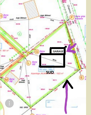

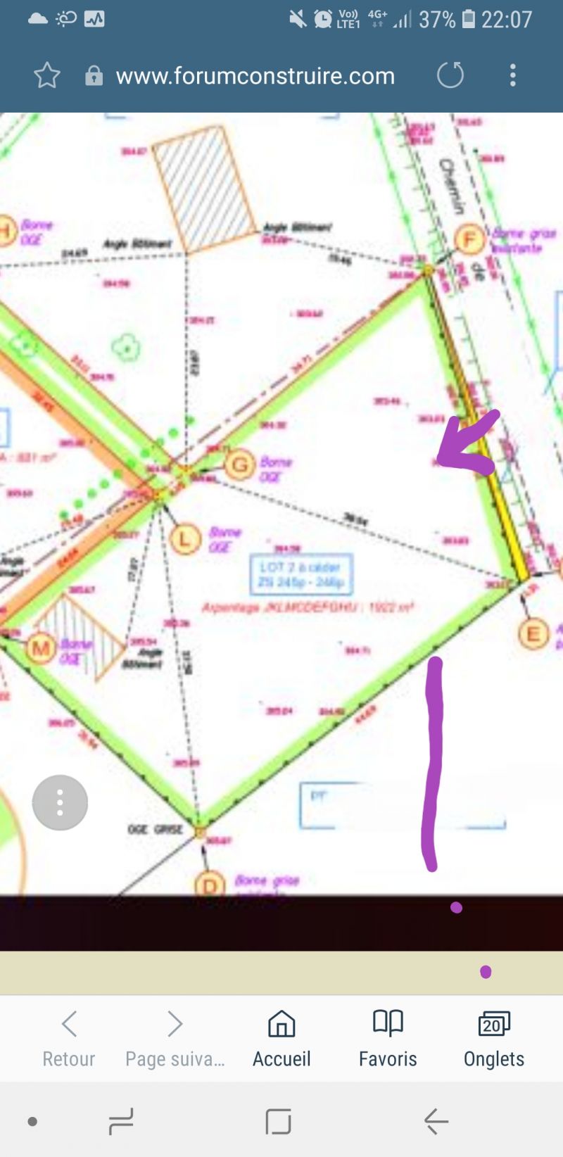

arnica85 a écrit:Ps -quel est le style des maisons de votre région ?
l'accès en voiture à votre terrain se trouvera où ?
Bonsoir Arnica
Voici l'accès au terrain
Dept : Allier
Env. 20 message Allier
Dans l'Allier, nous avons beaucoup de construction de plain pied avec toit 4 pans ou alors des maisons avec combles.
L'idée d'inverser chambre et partie du séjour me plait bien.
Après nous ne sommes pas contre avoir une maison de plain pied.
Dept : Allier
Env. 60000 message
Si c'est possible, vous pourriez peut-être modifier l'implantation de la maison sur le terrain
pour qu'elle soit plus exposée directement au sud:
Les chambres des enfants pourraient être un peu plus grandes .
