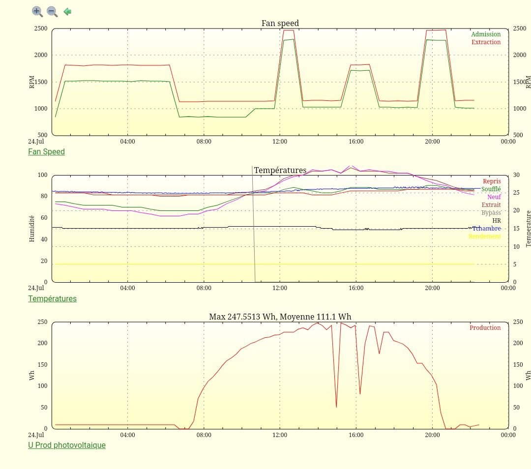

La courbe du haut la vitesse de ventilation de la maison
Celle du milieu les températures
Celle du bas la production du panneau.
Sans puit canadien, le ressenti est frais.
