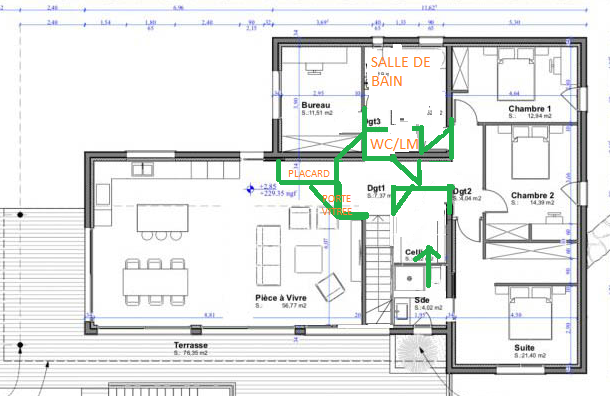

Sinon en l’état, vous trouvez la pièce de vie petite? Pensez vous que les 8m80 de longueur soient trop juste?

très chouette projet ;
j'avais essayé quelques modifs mineures ...
je n'ai pas trouvé l'utilisation prévue pour ce bureau, il est très grand, il pourrait peut-être rétrécir -un peu- au profit de la sdb ?
déplacement penderie (?) pour "fermer" un peu l'accès nuit et allonger -un peu la sdb-
wc +- surface identique mais plus large = plus confortable et porte sur extérieur sans trop de gêne pour le passage .
1 petit cellier (LL SL et packs eau-lait)
autre solution petit cellier : à sa place initiale , avec sdo agrandie.
et en postant, je vois que la porte couloir avec vue directe dans la chambre n'est pas franchement top

Bonsoir
sur la base de la proposition de v67, le placard pourrait être déplacé vers la cuisine pour gagner de la surface pour cellier et /ou votre salle de douche et en déplaçant le wc , on peut agrandir la salle de bain enfants que je trouve un peu petite

Bonsoir
une autre possibilité à partir de la proposition de v67.
L'entrée de l'espace nuit est en face de l'escalier , avec une porte et le wc ouvre en face de la salle de bain .

Salut Arnica,
La cuisine étant déjà très -trop- imbriquée dans la pièce à vivre, j'ai peur qu'en diminuant la longueur de cette dernière, ce soit encore pire. Pour moi c'est un vrai problème qui n'est pas encore adressé.
Je ne veux pas faire mon entêtée, mais l'escalier au nord permet de rendre un tant soit peu cette cuisine plus discrète, tout en donnant de l'espace au salon.
... et contente que l'idée du wc face à la sdb t'ait plu

Concernant le wc en face de la salle de bain , qu'en penses tu, kadenou ?
Je trouve qu'avec une porte à l'entrée de l'espace nuit ,il serait suffisamment discret .
L'avantage de l'escalier entre salon et chambres me parait être , outre que ça ne chamboule pas trop le plan initial, qu'il isole l'espace nuit des bruits de télé, conversations,musique etc
de la pièce à vivre .
Si l'escalier 1/2 tournant est remplacé par un escalier droit, on gagne 80 cm de largeur qui peuvent profiter aux 2 côtés de l'escalier .

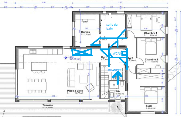

Histoire de discuter: une buanderie correcte est possible, en basculant la Sdb parent coté chambre.
les moins:
-La SdB parents est moins bien isolée du reste
-évacuations de la SdB qu tombent en plein terre
-chambre 2  perd 1m²
EDIT: bon, ça ne doit pas être très agréable non plus de repasser dans cette buanderie...

Je ne suis pas contre le wc face à la salle de bain, ce qui me poserait problème c’est qu’il n’aurait Pas de fenêtre...
La proposition de modification de la chambre parentale est intéressante mais je ne souhaite pas réduire la surface de la chambre 2.
Je pense donc laisser les chambres en l’etat mais mettre un escalier droit afin de gagner en surface de séjour et en changer l’arrivee.

Bonjour.......
Proposition d'agencement avec une zone parentale indépendante ( avec dressing et SdO/WC ), et une zone nuit avec deux chambres/bureau, SdB et WC commun dans le dégagement.
Le cellier aveugle peut être éclairé par un puits de lumière ( c'est un toit plat ). Les WC communs sont éclairés par une imposte au dessus du lavabo.
Le dressing est séparé de la SdO par une porte vitrée qui lui apporte la lumière.
Cloison phonique renforcée entre la CH 2 et la SdO parentale.
La cage d'escalier est éclairée entièrement par une fenêtre bandeau verticale, et éventuellement par la grande baie vitrée via soit une verrière à la place de la cloison, soit même une cage complètement ouverte avec une rambarde.
Cette proposition nécessite bien entendu un PC modificatif.

Merci panoptes pour cette proposition effectivement très intéressante. Je retourne étudier tout cela! Merci encore

Panoptes, l 'acces à la maison est revenu dans le salon côté baie vitrée ?
