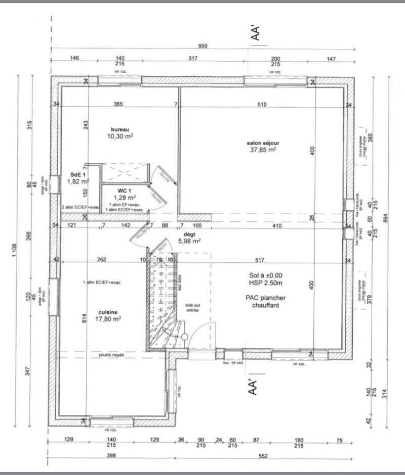

Mètrecube, il s'agit de la chambre 3.
Et je ne comprends toujours pas votre réponse (pourtant, moi aussi je tente de comprendre!)
Vous pouvez développer?
En quoi ce n'est pas problématique ?

Maitrecarré a écrit:Habîme,
Je ne sais pas. C'est absurde comme question puisque je ne vois pas de pbl.
Sur le plan du rdc, le pointillé du vide qui atterrit sur la porte d'entrée.

petrouchka a écrit:Bonjour Bli,
Votre j'imagine que votre terrasse sera au sud? Et que donc l'entrée va se situer au beau milieu de cette terrasse, de même qu'elle se situe sur le chemin entre la pièce à vivre et la cuisine à l'intérieur?
Si elle était à l'est, l'escalier pourrait lui aussi déménager sur cette façade, ce qui vous faciliterait grandement l'aménagement de votre cuisine (en l'élargissant) et surtout celui de la chambre parentale à l'étage. Parce que le lit collé au mur du dressing, ça veut dire collé également au mur extérieur ouest, non??
J'ai vraiment du mal à imaginer comment vous allez aménager ces deux pièces...
Je pense que Pétrouchka a amorcé ici une intuition qui mérite d'être creusée.
Cette idée de déplacer l'entrée à l'est ! Je ne sais pas trop vers quoi ça peut mener mais je pense qu'il faut tenter.
Et je rajoute pour Bli . N'hésitez pas à modifier l'emprise globale si nécessaire, quitte à conserver un rectangle en pivotant le mur de renfend. Ça peut tout changer.

Maitrecarré a écrit:Bonsoir.
Ce vide sur entrée. il n'y a aucun pbl technique.
ça n'est même pas ce que j'ai dit, c'est facile à vérifier
J'ai simplement dit que le bord du plafond, quand on lève la tête, va être vu en plein milieu de la porte d'entrée, et que c'est on ne peut plus chic !!

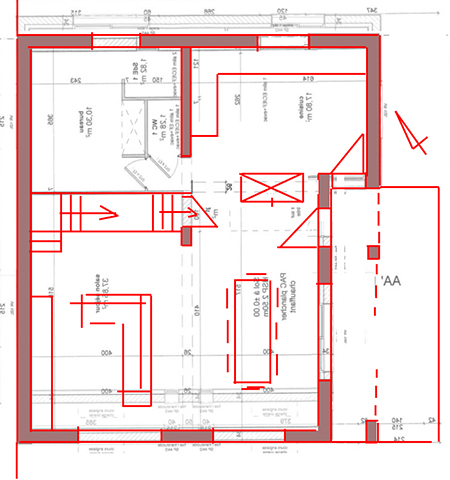

Oui, je creuse avec très grand intérêt cette proposition...
Petroucka, pouvez-vous svp m'aider à situer le positionnement de l'escalier sur la façade est? J'y réfléchis depuis hier mais je cale ?
Merci beaucoup

bli92 a écrit:Oui, je creuse avec très grand intérêt cette proposition...
Merci beaucoup
J'avoue que je n'ai pas encore essayé. Je réfléchissais au positionnement de cette entrée, qui traverse la terrasse et qu'il faut traverser pour passer de la cuisine au séjour. Je vais tenter, mais garantie, hein!
Sinon, il faudra faire bosser l'architecte ou le constructeur - histoire que vous ne les payiez pas à attendre vos solutions en sirotant des cocktails à votre santé

Tentez Petroucka, je suis preneuse... j’essaie d’avancer de mon côté et vous posterai mes idées afin d’avoir vos retours.

Non, non, je parlais à Petrouchka, et ce n'était pas une question, mais une remarque.
Et ce n'était pas une petite blague, mais un gros étonnement, et bien légitime....mais bon.... il n'y a pas que ça, qui m'étonne...
Par exemple, vous avez prévu un sous sol de 80 m² , mais pas de garage.
Où vont stationner les voitures ?
Car sur le plan de masse, je ne vois aucun accès véhicule à la maison, juste une allée piétonne de 1 m de large gravillonnée.
ça va être pratique, en revenant des courses avec le coffre plein ......idem pour emménager/déménager, se faire livrer des colis volumineux et lourds, etc.....
Pareil pour l'implantation... je m'étonne de ce choix de placer en limite la façade la plus longue du bâtiment, avec un retour d'aile qui impose un chéneau....
Vous voyez, déjà ça, c'est très étonnant, et on n'en est même pas aux plans.
Pour ceux ci, je vous ai déjà fait part de ce que je pense de ce vide sur entrée ( qui n'en est pas une ) à cheval au dessus de la porte...
Etonnantes aussi, les ouvertures lucarnes disposées dans des chambres sans utilité réelle,comme en façade jardin: vu de l'extérieur, j'avais cru que ce serait une SdB ou des WC, non, c'est chambre 1.
J'arrête là.....
En précisant bien que tout ceci répond à votre demande initiale d'avis et remarques.....

C'est vrai que la logique voudrait qu'on sollicite l'aide du forum aux prémices du projet. Je l'ai déjà dit plus haut, des raisons personnelles expliquent que je le fasse à posteriori, il n'en reste pas moins que votre étonnement est légitime.. J'espère que du fait du PC accordé, les forumeurs ne seront pas moins enclin à faire des observations, remarques, suggestions et propositions.
Revenons en au projet et à vos observations :
1) L'allée ne sera pas finalisée telle que représentée avec un passage gravillonné d'une largueur d'1 m. Le stationnement des voitures se fera sur cette allée de presque 6m de large.
2) En région parisienne (petite et moyenne couronne) et plein centre ville comme le nôtre, les terrains présentent souvent de grosses contraintes en raison de leur taille et des exigences du PLU, c'est notre cas. Je rebondis sur votre question concernant l'implantation en limite séparative de la façade la plus longue du bâtiment, les exigences du PLU ne nous permettent pas de faire autrement, marges d'isolement obligent.
3) Votre remarque est très pertinente, merci de l'avoir souligné. Je l'ai immédiatement rajouté à mes notes (une fois que j'ai eu compris ce dont vous parliez
4) Les lucarnes présentes sur la façade et donc dans la chambre 1 et le salon, sont un choix esthétique. Elles n'ont d'autre intérêt que celui là, je vous l'accorde.. Petite fantaisie personnelle.

On ne pouvait pas faire d'accès voiture, on aurait trop perdu en espace extérieur, le terrain n'étant pas très grand...
Vide sanitaire . Salle de sport   Des champignons
Sûrement PAC, Cellier, Buanderie, et on verra ensuite

Ce plan de masse est un cas d'école virtuel, mais transposé dans la vraie vie réelle qu'elle est concrète de tous les jours journellement quotidienne, ça ne tient pas....
Non mais sans dec ...???
et vous allez raquer pour 200 metres cubes de terrassement pour creuser un sous sol qui va uniquement recevoir des vélos et du bazar à ranger ???
C'est une plaisanterie , j'espère ?

Avez-vous la possibilité de nous dire si vous avez le droit de construire sur 2 limites de propriété à la fois ?
Messages : Env. 60000
C'est bon, bli92
Je vois à vos réponses que toutes les caractéristiques de ce projet sont minutieusement étudiées, et que donc il est totalement superflu de faire des commentaires. C'est parfait, surtout ne changez rien.

Bonsoir Maître,
Non, ce n'est pas malheureusement pas possible...

bli92 a écrit:Panoptès, vous pensez vraiment que j'ai ouvert ce sujet si je n'en avais pas besoin ?
je ne sais pas. Je n'ai aucun moyen de connaître les motivations des forumeurs qui ouvrent des sujets.
Simplement je constate que le votre est un concentré d'erreurs de conception, voire d'aberrations, que je vous signale ( et je ne suis pas le seul ), mais que vous vous attachez à justifier.
Donc, puisque votre plan est parfait, il faut bien en tirer la conclusion qui s'impose: les remarques sont inutiles.
ça me désole, croyez le bien, j'aime aider les gens.... mais il faut rencontrer une écoute en retour...
Et désolé de vous le dire, mais ce n'est pas le cas....
Donc, je laisse ce sujet, et une nouvelle fois, je vous réitère mes souhaits de bonne construction.

Suivant l'amorçage de l'idée de Pétrouchka, je vous invite à étudier une ébauche de principe qui m'a pris peu de temps en fait. Je tente de rester dans l'emprise / cout initial :
- J'ai pivoté et inversé votre plan.
- Surface obtenue par déformation largeur hauteur afin de préserver votre distance à limite Est.
- J'ai déplacé l'escalier en position plus centrale pour faciliter l'étage (non dessiné).
- Je conserve votre cave, donc pas de cellier Rdc...
- Une petite terrasse à l'est pour ombrage d'été + entrée.
- Entrée + vestiaire
- Mur aveugle Ouest
- Accès direct cuisine / terrasse Est (je ne sais pas si la vue à l'Est est exploitable mais ça ferait un abri non négligeable toutefois.
- Agencement simple.
- Emprise étage rectangulaire.
- Travail de façades à finaliser.

bli92 a écrit:...
Quand on vit en immeuble collectif, on prend les courses du -2 ou -3 jusqu'à son appartement, avec les poussettes et tout le bazar...
effectivement, c'est peut-être une habitude lorsqu'on a vécu en ville, en appart ;
si je peux vous rassurer, même avec une maison, un  grand terrain, un garage... on ne rentrait pas la voiture pour sortir les courses et le Pitchoun
et aujourd'hui, lorsque je rentre coffre plein, je pose la voiture devant la maison, j'entre et j'annonce " 'suis lààààààà " ... et les courses se rangent presque toutes seules
et... on en lit régulièrement "on fait un ptit garage car on ne rentrera pas la voiture"
ps : pour la panière à linge, vous pourrez toujours économiser 1 trajet en installant un vide-linge dans la sdb
par contre, si c'était pour moi,
- je ferais modifier l'appellation de la cave (par écrit ) , à minima pour buanderie-cellier afin d'avoir une étanchéité pour cette partie ;
- je demanderais (toujours par écrit) à ce que les installations chauffage, chauffe-eau et cie soient BIEN précisées sur les plans (en espérant que c'est un lot à charge du constructeur) car sur les plans il n'y a rien : aucune arrivée d'eau, aucune évac... et par expérience , ce type d'oubli est rarement anodin.
