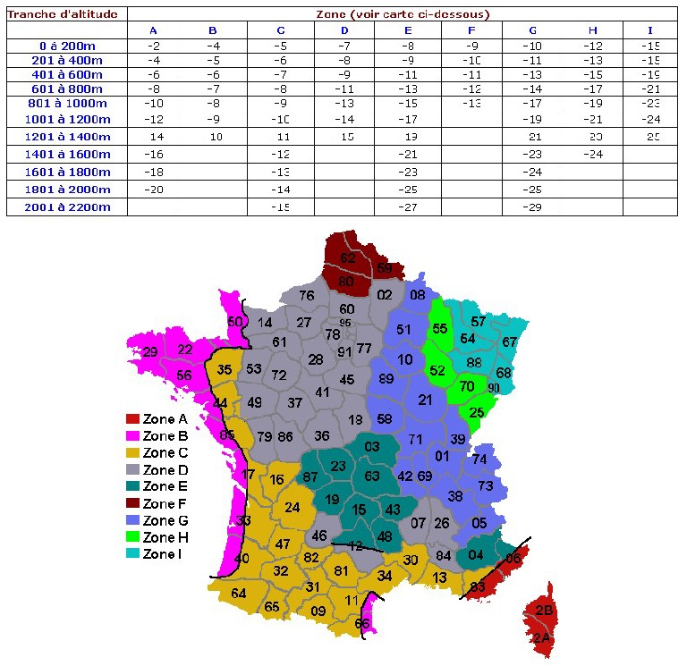

Non, la question n'a pas été oubliée, elle a simplement dérivée sur un problème de gradient thermique qui n'a pas d'objet  sur la question posée. Pour répondre à Asake, il nous faudrait savoir dans quelle région cette PAC doit être installée, sachant qu'une PAC Air/Eau voit son COP se dégrader rapidement en dessous de -7°C., personnellement j' n'irai pas en dessous de -5°C, sur ces températures, l'évaporateur va givrer, le débit d'air va chuter et le bruit de la PAC augmenter.
Ci-après une carte des basses températures moyennes.

la carte c'est une chose, la réalité in-situ une autre. Comment peut-on mettre dans la "même couleur" les départements 73 et 74 et le département 69 ???????????
C'est juste une remarque au hasard de cette carte "bidon" ... il y a beaucoup d'autres cas similaires en France
