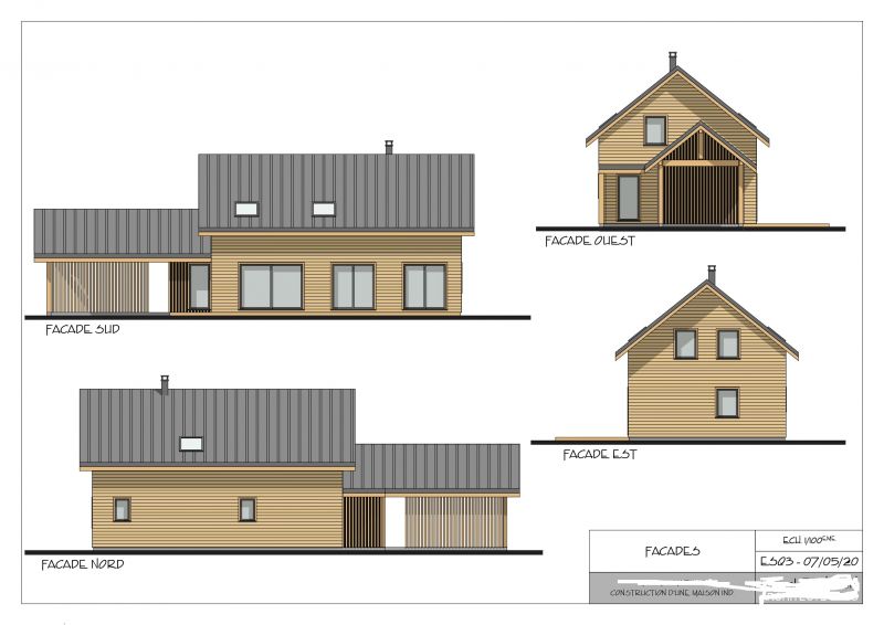

Merci pour vos retours, l'archi a garde toute la hauteur, mais on n'a pas encore réfléchi pour placer la VMC DF.

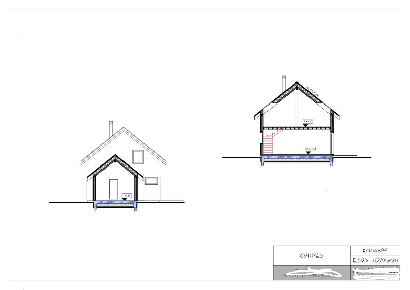

Pour la fenetre et le velux, quoiqu'il arrive, il faudra des deux... Mais avoir une chambre au Nord et une salle de bain au Sud, j'aime pas non plus... J'ai le plan de coupe de la version entre deux, avant qu'on bouge le carport pour agrandir la cuisine:
elisa21 a écrit:... si vous aviez un plan de coupe et vues de façades ce serait bien ,
c'est pour les questions subsidiaires Smile
1- HSP de l'étage ?
2- quelles finitions pour les plafonds ?
3- vous gardez "toute hauteur" jusqu'au faitage ?
3-1- ou un peu moins ?
3-2- ou pas du tout ? ...
4- si  3-1 ou 3-2 : une trappe est prévue pour VMC et cie ?
5- si  3- ... la VMC sera où ? (je suppose une DF inclue dans le chiffrage elec ? ) ...
j'arrête le mitraillage, 'vais faire une pause kfé ...

Le PLU demande un décrochage entre volumes.
