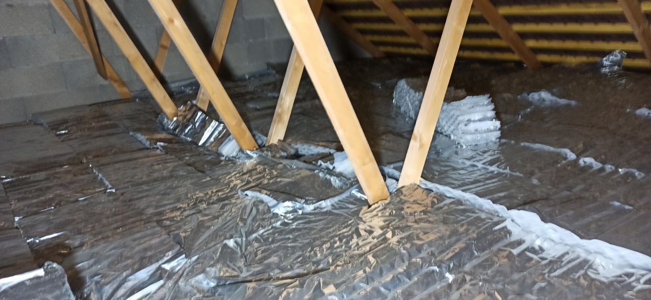

Chacha24 a écrit:Je met une photo de la pose, en bas on voit qu'il ressort un peu mais c'est déjà rectifié.
Briques en parpaings c'est effectivement une grosse différence...et effectivement ils vous ont coincé...
Comme par hasard, l'épaisseur de l'isolant est pile-poile celle qui est nécessaire pour arriver à fleur des menuiseries, donc pas de tapée nécessaire, pas de travail supplémentaire. J'ai l'impression (et j'ai peut-être tord) que c'est souvent ce qui est choisi en CCMI pour une question de coût.
Donc on choisit l'épaisseur de l'isolant non pas pour satisfaire une étude thermique (qui peut-être n'existe même pas) ou pour atteindre un objectif de performance énergétique, , mais pour arriver au niveau de l'épaisseur (avec les fourrures) juste à fleur du dormant.
A priori l'isolant prevu de base était de la même épaisseur... j'attends les 2 études thermiques qui ont été faites.
On été déjà coinces sur les parpaings. Dans leur courrier ils disaient qu'on pouvait refuser mais en gros le début du chantier allait prendre du retard. Sans avoir le début de chantier et donc les garanties on etait coincé. On a signé fin 2021, juste avant le passage à la rt2020 et toutes les augmentations et sans révision du bt01. Donc si ce n'était pas avec eux la construction c'était cuit pour nous on a pas voulu prendre de risque qu'ils cassent le contrat.

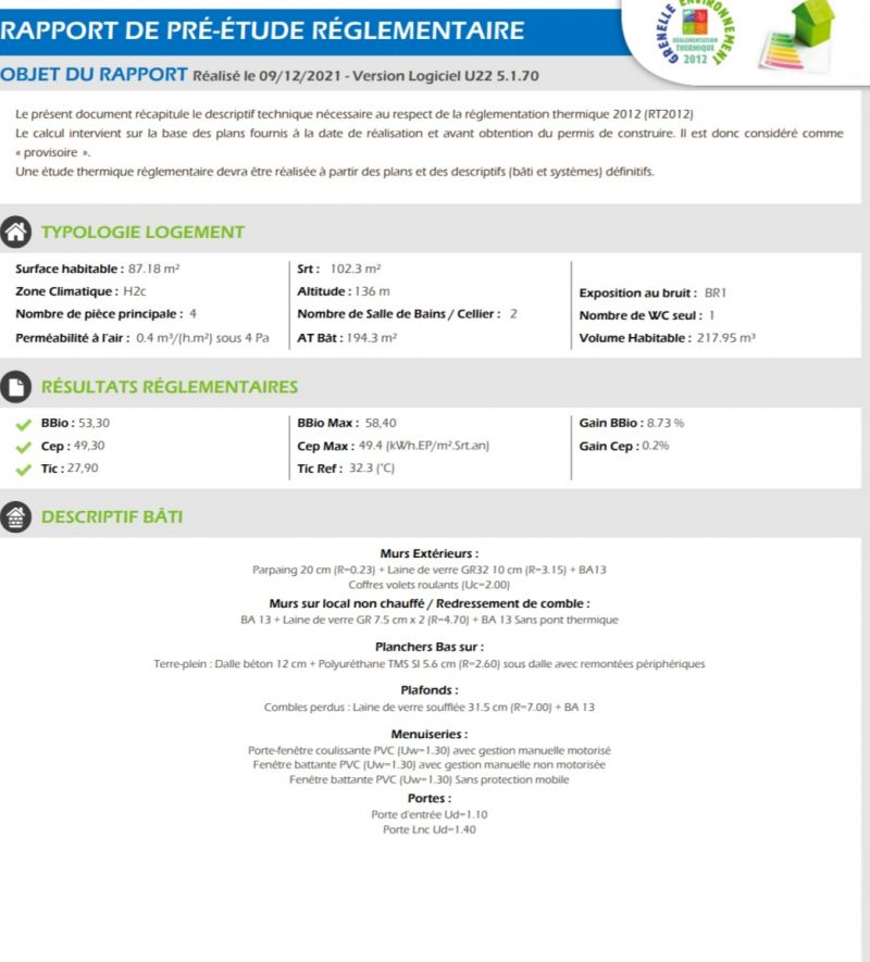

Voici l'étude thermique avec les parpaings.
Le résultat est le même avec la brique car R6 dans les combles pour la brique est R7 avec les parpaings.
Par contre on est d'accord il manque des pages non ? C'est pas censé être un rapport beaucoup plus fourni ?

Chacha24 a écrit:Voici l'étude thermique avec les parpaings.
comme quoi... je n'écris pas QUE des ko***ries :
Citation: Les RTxxxx n'imposent pas un "R mini" pour chaque type de paroi...
le calcul est global sur l'ensemble de la construction , c'est à dire que, si les murs ont une faible isolation... en augmentant l'iso des combles ou sous la dalle du rez : ça passe... (c'est très kon mais c'est un fait).

Oui ça c'est juste le dit "Bbio" nécessaire pour le permis de construire : ce n'est pas l'étude thermique.
Mon récit : La Bistorte
licences : WTFPL version 2
Membre super utile Env. 3000 message Haute Garonne
C'est le résumé de l'étude complète (et pas uniquement le Bbio du permis, puisque le Cep y est).
Membre ultra utile Env. 6000 message Loire Atlantique
Oui c'est juste une synthèse. Je faisais ce genre de maison en RT2005 ! 10 cm sur les murs, 56 mm au sol...
Il faut demander la sortie logiciel complète et le RSET. Et qu'ils ne disent pas que cette compliqué il suffit d'appuyer sur un bouton. Ils utilisent le logiciel perrenoud donc a mon avis la saisie est incomplète...

Chacha24 a écrit:Alors pour répondre un peu à tous le monde, effectivement on est un peu coincé comme on a pas été prévenu de ce changement et suite au feu vert du chef de chantier on a posé notre préavis on a donc 3 mois pour récupérer la maison. Si on leur fait changer l'isolation c'est pas gagné :/ les retours sur cet isolant sont partagés effectivement et ce que je retiens c'est que la pose soit être parfaite sinon il sert a rien. Le souci c'est que je suis pas pro et que je suis incapable de savoir si c'est bien posé... mais en fait ca serai pareil pour la laine de verre...
En demandant une nouvelle étude thermique on veut voir si il y a une grande différence déjà par le changement des briques au parpaings, et avec ca en plus. Auquel cas on pourra demander un dédommagement. Et je crois en plus que sans ça il n'y aura pas la conformité car l'étude faite au début n'est plus valable...
Et le pare vapeur au plafond pour respecter le DTU ils le posent comment ?
Je confirme qu'il y a pas de R mini en Rt2012 (contrairement à la Rt2005) et qu'il s'agit d'un calcul globale.
J'ai redemandé le document complet, j'attends...
Pas de pare vapeur, mais j'ai regardé c'est obligatoire pour les combles aménagées non ?

Membre utile Env. 300 message Yvelines
Alors c'est bien oui et non en réalité sur le papier c'est moins performant et surtout j'ai peur que cela vieillisse moins bien avec de l'isover.
L'avantage pour moins tiens en un point la pose demande moins de précaution. lorsque je vois le boulot de sagouin de mon constructeur et ce qu'il a fait dans mes combles l'isover semble plus avantageux. Par contre avec un artisan travaillant dans les règles j'aurais été très content d'avoir de l'hybris.

Bonjour, cet isolant n'est pas un ballon qui va exploser si vous le percez.
Mais ce produit doit être posé avec énormément de minutie, chose que ne font malheureusement pas les constructeurs qui posent ce produit.
Le but de choir ce produit et le fait qu'il se vend bien moins cher qu'une laine de verre, et qu'ils peuvent le poser très rapidement histoire de gagner encore plus d'argent sur la main d'oeuvre.
De plus, ce produit et trop recent pour avoir de retours de clients, bien que les 1ers produits de cette marque on prouvaient leur efficacité.
Les quelques retours que vous pourrez trouvaient sur ce forum sont des plus catastrophiques.
Et pour votre gouverne, les constructeurs qui proposent ce produit, sont loin d'être des constructeurs recommandables.
À votre place, je ne demande même pas le changement de ce produit par de la laine de verre. Je fuis ce constructeur.
Par contre si vous choisissez de faire confiance à votre constructeur et à ce produit, merci de revenir ici dans quelques années après la fin de votre construction histoire de nos données votre ressenti, et nous parler de vos factures de chauffage. Ce serait très cool, et je en remercierais .
