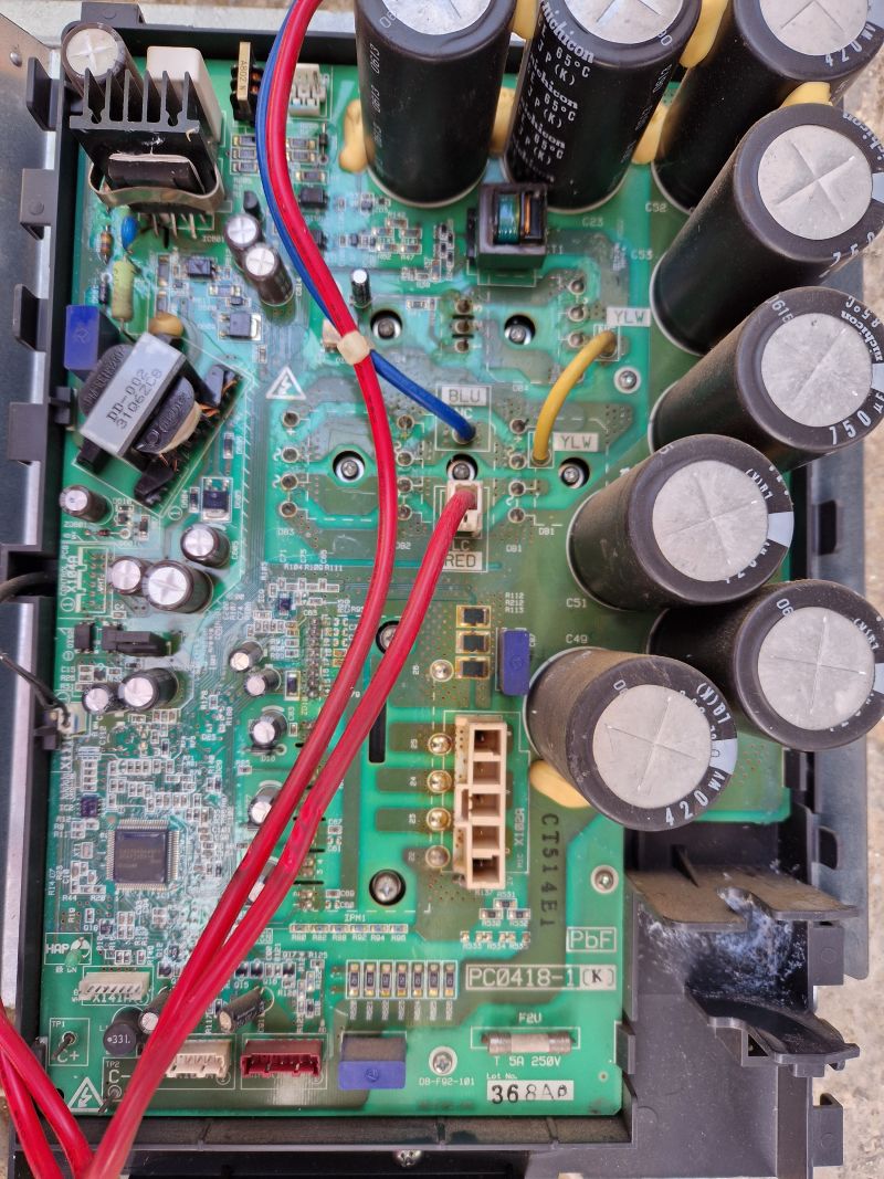

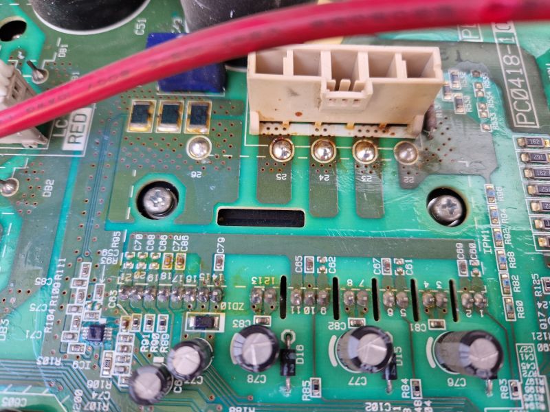

Ce matin dépose de la machine. Peu avant je l'avais remise en route pour la réchauffer et faciliter si besoin était le retrait du fluide frigo. Elle a marché assez correctement durant 1h puis est redevenue feignasse. Le frigoriste m'a alors fait remarquer que le compresseur émettait un 'tic', disons, toutes les 5 secondes. Signe selon lui d'une dégradation.
Au démontage, j'ai pensé à vous et votre suspicion d'une carte électronique défectueuse :
  • ma carte SELVA de limitation de puissance ne présente aucune signe visible d'altération
  • idem pour la carte de gestion de la machine
  • par contre la carte d'inverter montre des signes localisés d'usage et d'échauffement du connecteur X102A. Pas au point d'être HS, mais qui sait si une dégradation sérieuse ne serait pas arrivée au fil du temps ? De plus, son envers (radiateur de refroidissement) était vraiment très sale : amas de poussières et ancien nid d'araignée.

Carte de limitation de puissance : je n'y crois pas non plus mais vous pouvez la débrancher (grand connecteur blanc à 12 ou 13 contacts en haut à droite de la carte de gestion DAIKIN) pour en avoir le coeur net.
La carte inverter n'est pas très accessible et on la voit avec ses gros condensateurs derrière la carte de limitation de puissance. Y accéder réclame de débrancher et démonter les 2 autres cartes et leurs supports (le cadre de la carte de limitation de puissance se soulève pour le dégager d'ergots). Attention à la filerie retenue par des passants plastique toujours un peu fragiles.

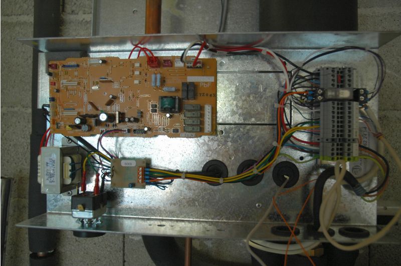

De mémoire, l'unité intérieure possède elle-aussi une carte électronique, il me semble.
Env. 200 message Gard
La carte du module intérieure est une carte DAIKIN initialement conçue pour les installations de clim gainables. AJTECH l'a employée pour assurer la communication avec le tableau de commande et l'unité extérieure. Si elle était défectueuse je pense que vous n'auriez plus de possibilité de pilotage.

Je vois que vous avez encore beaucoup d’attachement à votre machine RZQ. Qui demeure bien récalcitrante à tous vos efforts ! Je comprends votre persistance à la recherche d'une panne réparable côté électronique. Or quelle est cette électronique ?
  • une carte gestion et contrôle (carte dite A1P)
  • une carte inverter (carte dite A2P)
Gestion et contrôle : elle gère les informations des sondes de t°, thermostats et autres sécurités, des pressostats BP et HP, de la carte de communication du module hydraulique. Il en ressort une gestion de la valve 4 voies, du compresseur et des ventilos, seuls éléments actifs de la machine.
A ce qu’il transparaît de vos observations (LED verte clignotante, fonctionnement du compresseur et des ventilos), rien ne remet en cause le fonctionnement de cette carte.
Carte inverter : à partir des informations de la carte de contrôle et gestion, elle transforme et module le courant 230V 50 Hz monophasé d’alimentation en courant triphasé de tension et fréquence variable.

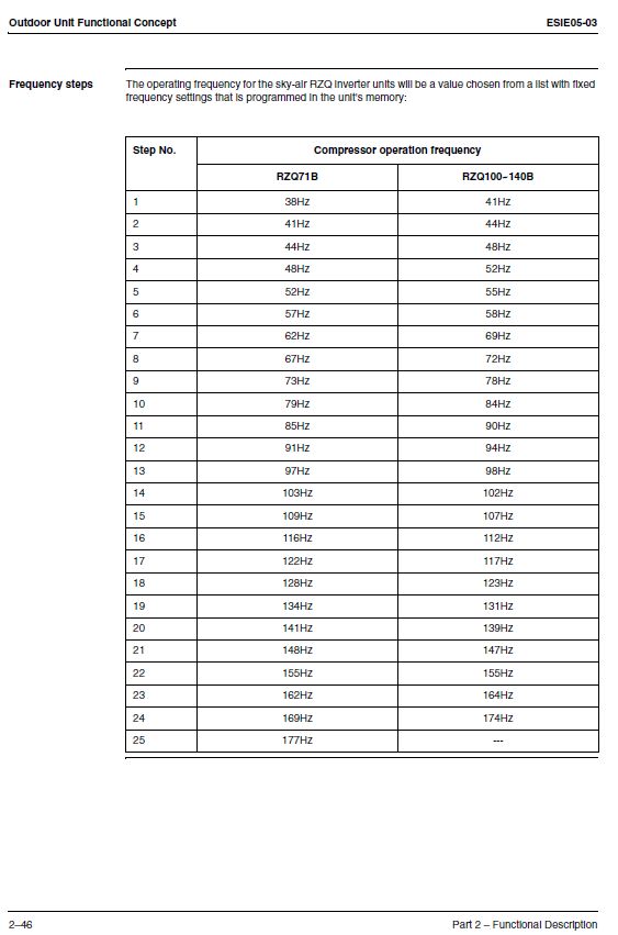

J'oubliais de joindre le tableau de gammes de fréquence de la machine. Je m'aperçois que celui-ci ne fait pas état des tensions à observer. Tableau issu du document SM-ESIE05-03-RZQ-B et déjà présenté par Ummolae sur le fameux site que nous fréquentions

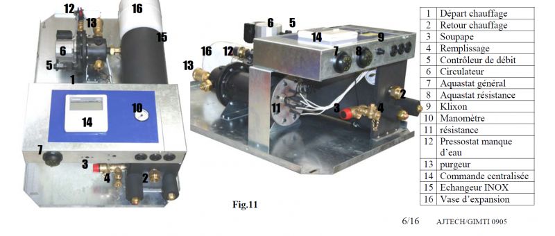

Sauriez-vous me dire où se trouve ce détecteur de débit ?
Au plaisir de vous lire,
En vous souhaitant une excellente soirée
Env. 300 message Finistere
Merci de votre retour.
Je n'arrive toutefois pas à savoir quel serait le détecteur de débit...
En vous souhaitant une excellente journée
Le 5.
C'est le détecteur situé juste à l'aval du circulateur. Il comporte une palette placée dans le fil de circulation de l'eau. Donc à démonter hors pression et après vidange de l'unité. Tant que vous y êtes, vérifiez l'absence de gommage du circulateur. Mais il me semble que vous l'aviez déjà fait...

Je ne vois pas de problème particulier sur le contrôleur de débit, vous savez comment il fonctionne ?
Par contre, en fermant les vannes de la PAC, le circulateur s'arrête.
Je pense que le problème que vous évoquez sur le connecteur X102A, c'est effectivement ce qui c'était produit précédemment, nous avions également dû changer le module de puissance et une résistance, le problème se répète peut-être ? Je vous avais mis le lien plus haut (initialement code erreur L5)
Je vais tenter le test des ampoules dès que possible.
Le détecteur de débit fonctionne exactement comme un contact de position : la circulation de l'eau exerce une poussée sur une lamelle qui actionne - ou non - un contact. C'est en fait une sécurité qui empêche la marche de la PAC si le circuit est obstrué comme par exemple en fermant ses vannes => Donc fonctionnement normal.

Je ne sais pas ce que vous appelez ''un des régulateurs de cette carte'' car nos machines semblent assez différentes sur ce point. Mais ça sent le cramé sous peu ...
Vous parlez de la carte du module hydraulique ? Chez moi cette carte avait cette gueule :
Il s'agit bien de cette carte.
Q1 HS et le régulateur à remplacer également.
Peuvent ils être à l'origine de la panne rencontrée...
Il s'agit pour précision du régulateur TA7805.

Plus sérieusement, ceci explique le dernier rebondissement de votre affaire mais certainement pas le manque de chauffe initialement constaté.
jeanailoupé a écrit:Plus sérieusement, ceci explique le dernier rebondissement de votre affaire mais certainement pas le manque de chauffe initialement constaté.
Vraiment ?
Honnêtement, je pensais que c'était lié...
Ce serait une simple coïncidence ? Un autre problème ?
Pas impossible mais ce ne serait vraiment pas de chance !
Au moins le problème sur ces composants aurait une certaine cohérence avec le problème rencontré sur la chaudière, la tempête n'y serait pas étrangère.
