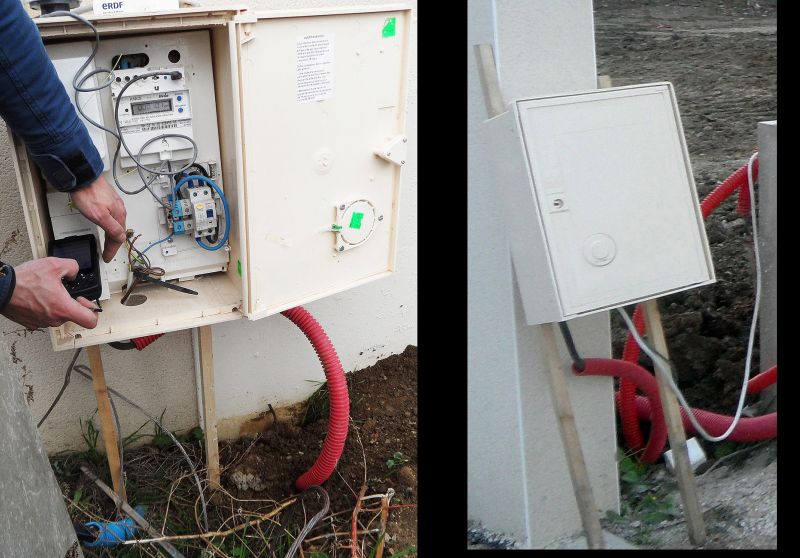

Une question à ceux qui disent que l'alimentation en fluide (et je ne dis pas les fluides eux-mêmes hein) est à la charge du constructeur :
Ouvrir "la ligne d'eau et la ligne électricité" revient à qui ?
Qui est le propriétaire du terrain ?
A qui appartient le PDL (Point de livraison) ?
Qui peut faire les démarches d'ouverture, en fournissant certains documents dont seuls les propriétaires du terrain sont en possession ?
Une viabilisation fait arriver les lignes en bordure de propriété, mais cela n'est pas exploitable tel que, par le quidam, juste en branchant un tuyau ou un câble électrique
Il faut bien que les fournisseurs puissent (en plus de l'abonnement) comptabiliser la quantité de fluide utilisé.
C'est surtout cette quantité qui est à charge du constructeur (car effectivement en plus du fluide eau et du fluide électricité, les artisans vont également avoir besoin de sable, de ciment de beau temps  ... etc)
Mais seul le propriétaire du terrain peut faire raccorder le réseau à SON terrain.
Sinon imaginez le ******** si n'importe qui peut demander une ouverture sur le terrain d'un autre (car les PDL sont unique par lieu) => je reconnais que là il faudrait être fêlé !!!
Sur le bon coin tu trouves des compteurs provisoire à tous les prix, et tu pourras le revendre ensuite.
Nous le notre 200 euros (et revendu même prix, quelques mois après la fin de la construction => ça a fait un petit cadeau sympa, dans ces temps ou l'on a plus payé que reçu)
C'est gars d'Enedis qui s'occupe du raccordement (provisoire).
Ne pas oublier de choisir un fournisseur d’électricité : ce qui va compter c'est le coût de l'abonnement qui sera à ta charge.
Le prix du KWH, compte moins, puisque les consommations reviennent au constructeur (bon après tu peux choisir un prix correcte - faut pas non plus être dans la provoc).
Pour nous,le plus simple fut de prendre EDF

Pour ma part, je n'ai eu l'électricité que la semaine dernière, et la livraison de la maison est dans 2 semaines. Ils se sont débrouillé avec des groupes électrogène et outils avec batterie.
A part ça, il m'a fallu 3 mois et demi et 3 jours passés au téléphone et sur place avec les gars pour que ça avance. J'ai failli ne pas avoir l'électricité pour la livraison...
Avoir un compteur de chantier dès maintenant t'évitera peut être de gros soucis quand tu arriveras à la date de livraison.
Perso avec la semaine de galère que j'ai passé avec ce sujet, je regrette de ne pas avoir installé un compteur de chantier dès le début.
Tu peux te dire que c'est un investissement pour l'avenir
Concernant ce surplus de 500€,
Même si on avait plus ou moins tout chiffré dès le départ, pour te donner une idée de faux-frais qui peuvent ou vont arriver:
- 15000EUR de plus-value, pour ajouter, à notre demande, des trucs non prévus au départ, comme une charpente modifiés pour aménager les combles, film sous toiture, escalier en pierre, des tonnes de prises électriques et RJ45, des volets encastré, des WC suspendus... etc...
- 11000EUR de viabilisation électricité, eau, évacuation eaux usées, télécom (on avait chiffré 9000EUR)
- 7000EUR de taxe de bienvenu, ou plus communément appelé, taxe d'aménagement (on savait)
- 1200EUR d'étude A2AVP (on voulait la faire nous même, indépendamment du constructeur, pour être sûre que ce soit bien fait)
- 1000EUR d'évacuation de végétaux
Bref, on est déjà à 35000EUR de plus que le CCMI, disons 20000EUR si je ne prends pas en compte nos demandes. Un compteur à 200EUR, que tu pourras revendre 100EUR en fin de chantier... Sincèrement, c'est rien sur un projet de construction.

Membre utile Env. 500 message Orléans (45)
Je confirme entre 100€ et 200€ le compteur provisoire qui se revend illico le même prix
j'ai payé 218,95€HT à ENEDIS qui comprend la pose de ce compteur et la dépose. Ensuite les Kwh consommés sont négligeables...

Ah et je vais rajouter un petit bonus :
le compteur provisoire nous a permis !
*de gérer les volets le temps de la construction
*de tester toutes les prises et chauffage électrique des chambres avant la remise des clefs (nous n'avons pas oser tester les blocs clims/chauffage)
*de faire certaines bricoles (ponçage et peinture au pistolet entre autre), en attendant la pose du compteur définitif (Linky) car les délais sont assez long (reception 13 juillet / branchement linky définitif 16 août alors que nous avions entamé les démarches début juillet).
Nous avions même branché un petit frigo, les 15 jours ou nous (enfin surtout mes beaux parents) avons "campé" pendant les finitions.
Le seul truc chiant c'est pas d'eau chaude, mais heureusement que l'été dans le sud, l'eau froide n'est pas si fraiche que cela

Juste une erreur dans votre argumentaire. Bien sûr que n'importe qui peut faire ouvrir un branchement provisoire. Car ce dernier n'utilisera pas le PDL de la parcelle mais un bien à lui. C'est très courant que cela soit les artisans qui en fasses la demande pour réaliser leur travaux.
Un branchement provisoire est d'ailleurs branché sur le point réseau le plus proche et non sur le coffret de coupure de la parcelle.
