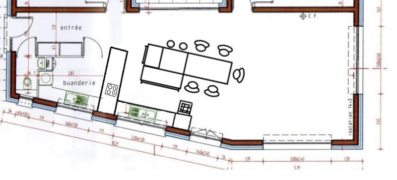

Concernant la cuisine, en fait l'aménagement intérieur est pour nous. Nous prévoyons de mettre la plaque de cuisson dans l'angle (moi personnellement je voulais la mettre face à la salle à manger, mais ma conjointe veut la mettre dans le coin). Et le retour de la cuisine sera plus court, pour éviter cet effet "couloir", avec la table à manger accolée. J'en ai aussi profité pour enlever l'évier dans la buanderie cellier, car nous n'en voyons pas l'utilité. Au pire, on pourra ajouter un évier plus tard, les évacuations seront présentes.

C'est ce que j'avais dans mon ancienne cuisine avant de la refaire: une plaque de cuisson d'angle.
Plus jamais çaMadCrying
Et l'angle aigu n'en reste pas moins inexploitable: il faudra s'allonger sur le plan de travail pour atteindre le fond ( l'avantage, c'est que ça nettoiera le plan de travail Laugh)
raccourcir le plan de travail à droite réduit l'effet couloir, mais on entre toujours par la cuisine
J'ai mesuré à l'échelle: 6,35 de linéaire de plan de travail en façade ( et à propos de façade, je plains le cuisiniste qui va devoir assembler des caissons dans cet espace )
Voilà ce que ça donnerait avec la cuisine dans l'angle Sud Est: 6, 80 m de linéaire, un très grand espace bien aéré devant pour la table repas, on est près de la terrasse pour servir aux beaux jours.
Le salon de presque 27 m² avec vue superbe sur le patio est à 4,50 m de la porte d'entrée.
Au passage, j'ai désanglaiguïsé la buanderie, aussi.

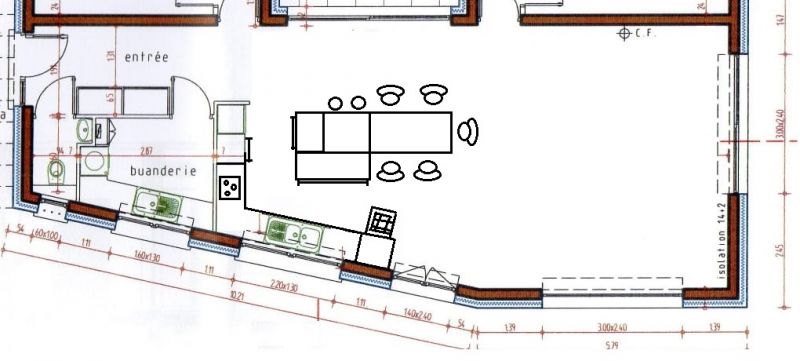

Merci Panoptès pour la remarque sur la plaque de cuisson dans l'angle.
Après recherche, en effet, la plaque dans l'angle présente des inconvénients.
Ma conjointe a travaillé sur le sujet, et ca aboutit à peu près à cela.
Bon ce n'est qu'une esquisse, nous ne sommes pas pressé pour choisir la cuisine tout de suite, nous avons encore 2-3 mois avant de se décider.
Merci pour la proposition avec la cuisine au sud-est, mais on a eu du mal à s'y projeter. Même si il faut l'avouer, cela permettait d'avoir une vue sur la patio depuis le salon qui aurait été sympa. Après, la vue du salon donne actuellement sur l'est, qui sera notre jardin. Ca devrait être pas mal aussi.

Corrigez au moins la buanderie.
Dept : Paris
Env. 80 message Marne
Un aménagement comme ça par exemple ?
Ce qui permet d'avoir 2 angles droits ?
Messages : Env. 80
Dept : Marne
Oui, c'est ce que j'avais dessiné.
Il faut faire la chasse aux angles aigus Biggrin
Donc, la cloison de porte de la buanderie aussi: la faire venir en biais à angle droit avec la paroi du plan de travail, on aura un angle obtus côté placard d'entrée, mais pas d'angle aigu côté plan de travail.
