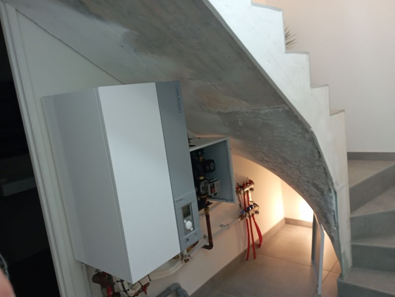

Voilà mon soucis pour placer le BT pas beaucoup de place, la chaudière est sous l'escalier.
Peut être un ballon tampon horizontal...

martigg a écrit:Voilà mon soucis pour placer le BT pas beaucoup de place, la chaudière est sous l'escalier.Peut être un ballon tampon horizontal...
Si pas de place rien ne vous empêche de le mettre dans une autre pièce si c'est possible.

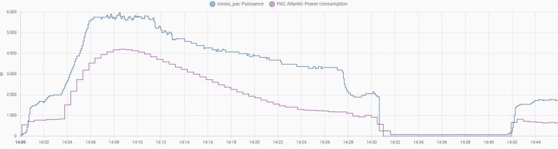

Même si la PAC indique une vitesse de 17%, c'est totalement faux car en réalité le compresseur tourne à minima 30%. Pour votre PAC 6KW, c'est donc à minima 978W/h d'électricité en fonctionnement à ce régime.
C'est notamment pour cela que la conso élec de l'afficheur est elle aussi fausse puisqu'elle est de fait sous-évaluée.

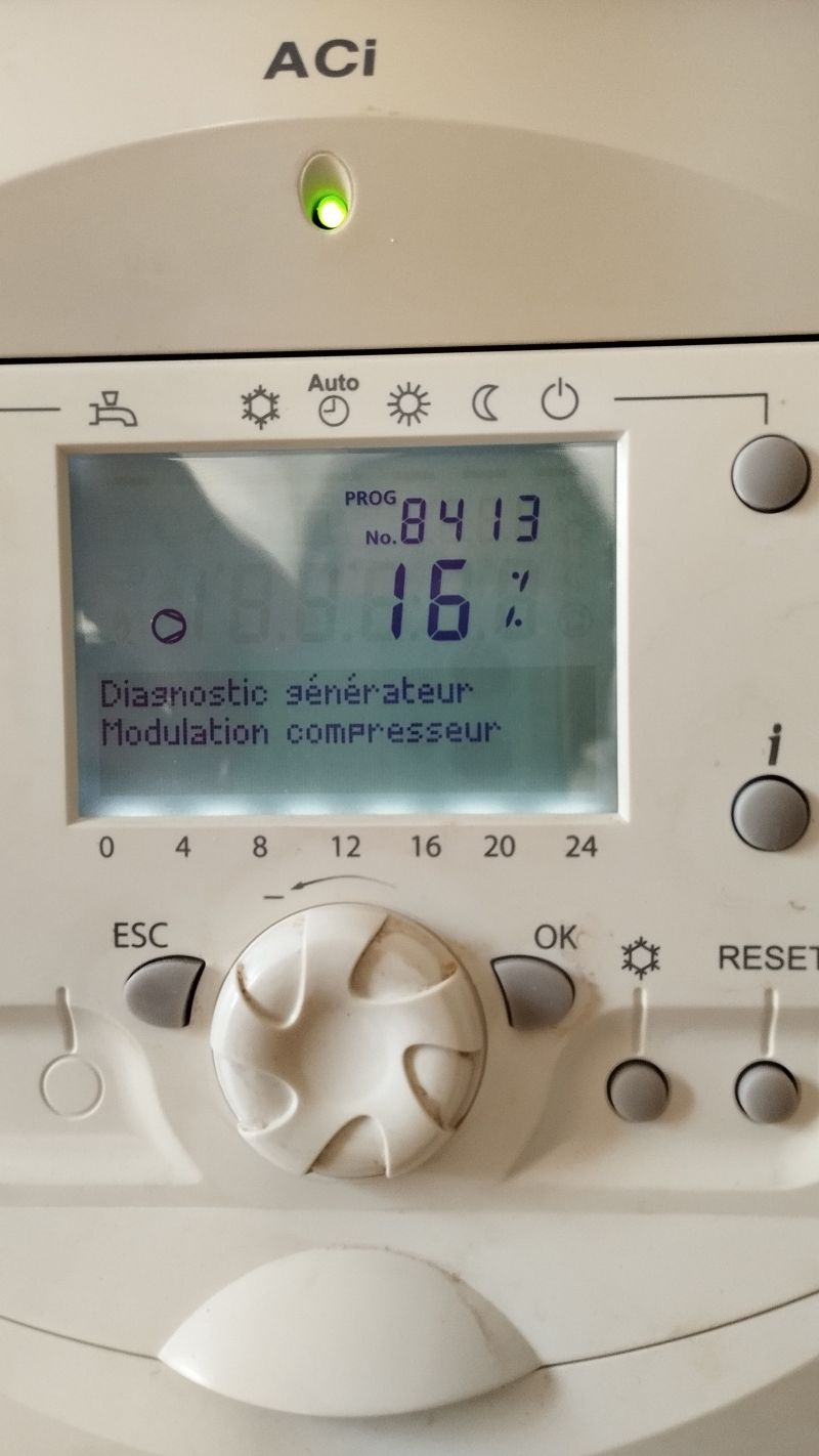

Minasu a écrit:Même si la PAC indique une vitesse de 17%, c'est totalement faux car en réalité le compresseur tourne à minima 30%. Pour votre PAC 6KW, c'est donc à minima 978W/h d'électricité en fonctionnement à ce régime.

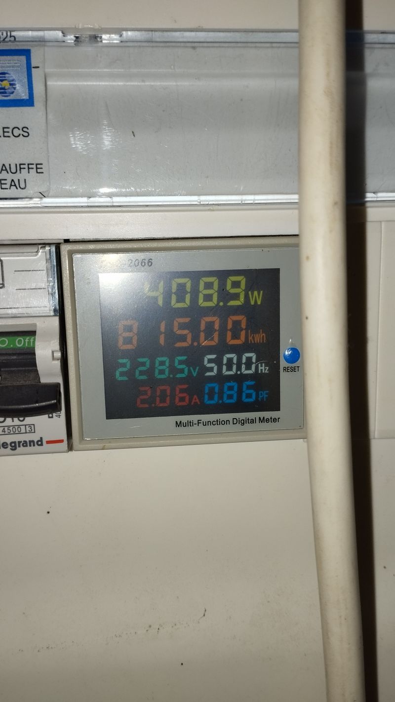

Bizarre, lorsque le compresseur est à 16% (modulation) le compteur que j'ai installé indique une consommation instantanée entre 300 et 400 w (PAC de 8kw)

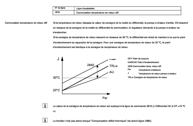

Vous avez une AI avec un delta t de 1 démarrage/arrêt, ce qui fait qu'elle démarre (hors tempo) à -0.5°C que la température de consigne d'eau et elle s'arrête à +0.5°C. C'est bien trop peu pour s'éviter des cycles courts, car même à cette puissance minimale, il ne faut pas longtemps pour atteindre la consigne d'arrêt.
S'agit-il du paramètre 7840 "différence de commutation T retour ?"

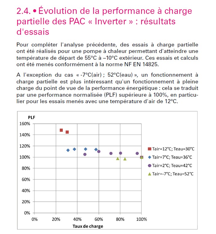

Minasu a écrit: Il n'y a pas d’intérêt non plus a faire des cycles très long
puisque le COP est meilleur à 50-60% de régime. Si c'est trop long, elle montera inutilement le compresseur à 100%, ce qui n'est pas mieux.
Pour les cycles longs et le COP: rien vaut un bon enregistrement en temps réel (des cycles entre 2 et 4 heures avec  une T°C de 9-10°C et un cop >à 4.5)
https://itow.fr/itow/index.p[...]=1378218943
No coment

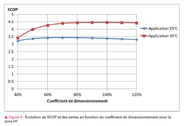

Pour le régime à charge partielle et le COP, c'est peut être un peu plus nuancé .
Optimum du dimensionnement:tout dépend de la T°C de sortie PAC et de la T°C extérieure.

Donc si je comprends bien pour un meilleur cop il vaut mieux des cycles longs donc un BT le plus gros possible ?
Pour le dimensionnement il semble que l'idéal est 80 % ? Si la puissance de la PAC est trop importante le scop s'abaisse ?
Sauriez vous qu'elle aurait été la puissance idéale dans mon ça ?
Dept : Isere
Membre super utile Env. 2000 message Ales (30)
martigg a écrit:bécamel
Pour PC T°C autour de 35°C c'est un dimensionnement de 100%.

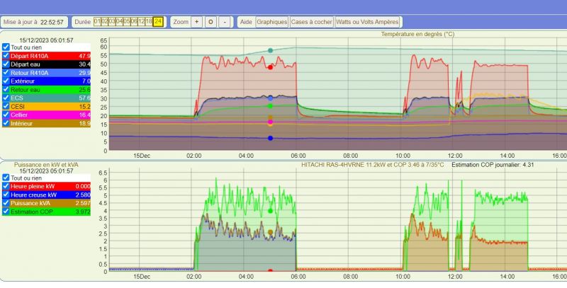

Ytec, si la prise de mesure est celle de la PAC alors elle est fausse hélas.
conso_pac puissance est pris depuis un tor de mesure électrique.
PAC Atlantic Power consumption est la valeur fournie directement par le BUS.
La puissance max du compresseur est prédéterminée dans le bus et la puissance suit strictement la courbe du compresseur.
Avec un puissance relevée de 4180W, 17% donne 710.6W. C'est bien cela que l'on retrouve sur la courbe mais en réalité, on voit que la courbe monte quasiment immédiatement à 1.5KW pour un compresseur réellement de 5750W (doc Atlantic) soit environ 27% si on veut être précis.
Bref, c'est archi faux et le COP aussi puisse qu'en +, il n'y a pas de débitmètre jusqu'à la PAC 16KW !!!
Pour ce qui est de la valeur modifiée, il faut que je retrouve mes notes mais il ne me semble pas que ce soit celle là (je l'avais indiqué dans un autre post ici à la même période l'année dernière).
NB: La conso du tor est pleinement corrélé à la relève faite depuis le TIC du linky.

Minasu a écrit:Ytec, si la prise de mesure est celle de la PAC alors elle est fausse hélas.
Non "Bizarre, lorsque le compresseur est à 16% (modulation) le compteur que j'ai installé indique une consommation instantanée entre 300 et 400 w (PAC de 8kw) "
Dept : Indre Et Loire
Membre utile Env. 1000 message Loire
bécamel, c'est une Hitachi et non pas Atlantic et tout ou rien et non pas inverter W00t
J'adore cette comparaison à l'emporte pièce Biggrin
Dept : Loire
Troublant en effet !
D'autant + que si je ne fais pas erreur, le compresseur max est de 3910W pour la 8KW donc même à 16% on est au dessus (625W).
Sur bsblan, ça ressort quel info en conso (paramètre 8397) ?

Ytec, trouvé !
2840 Différentiel température retour
Et pour martigg, le volume minimal d'eau a 6KW devrait être de 30l.
Dept : Loire
Membre utile Env. 1000 message Indre Et Loire
Minasu a écrit:
Je vérifierai pendant la chauffe de l'ECS (modulation 100%) de mémoire mon compteur indique environ 3500w instantané
Citation:
"Parameter not supported"
J'ai quelques valeurs dans "Energy counter" (Paramètres 3138;3145;3152;3159); mais elles semblent incohérentes (env 2400 kwh/an alors que ma conso totale est inférieur à 3000 kwh.
Minasu a écrit:Ytec, trouvé !
Oui oui, 2840 et non 7840 !
Donc:
version non AI: 4°C par défaut
version AI: 1°C par défaut
Modulation compresseur:
A voir en effet pdt l'ecs, mais visiblement les compresseurs ont changés entre les 2 versions alors que le gaz non, surprenant.

Ytec je n'ai pas compris ce paramètre, différentiel de température d'eau ? A quoi sert il ?
De toute façon je n'y aurai pas accès sur ma pc alfea extensa ...
Dept : Isere
Différentiel T° d'eau = différence entre les T° d'entrée et de sortie de la PAC
En augmentant ce différentiel, tu vas diminuer le court cycle, avec le risque de diminuer aussi le confort ressenti
cdt
martigg a écrit:Ytec je n'ai pas compris ce paramètre, différentiel de température d'eau retour? A quoi sert il ?
C'est un paramètre OEM non accessible sur modèle AI sauf par "BSB LAN"
