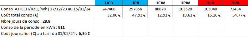

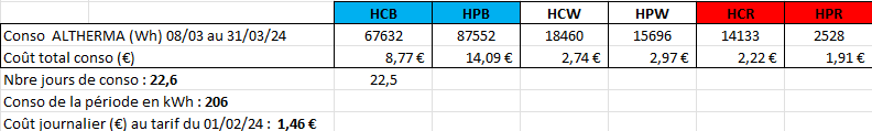

Je n'ai pas attendu demain pour relever l'enregistrement de notre nouvelle machine :
27841 Wh pour 22,47 jours de fonctionnement soit 9,25 kWh/j
Au tarif moyen de 0,16 €/kWh (tarif Tempo hors HPR) c'est moins de 1,40 €/j !
Je tenais les 2 €/j d'une estimation HelloWatt.
De mon ancienne surveillance j'ai gardé un fichier Excel de la période du 7/12/2008 au 8/1/2009.
Il en ressortait une conso de 40 kWh/j. Même si les conditions climatiques étaient plus sévères, et que je surchauffais certainement, la différence est tout de même énorme !
Vive ma nouvelle machine !
Env. 200 message Gard
Après insomnie due à l'orage de cette nuit, et après exploitation plus précise de mes enregistrements :
Tout d'abord les derniers jours de mon AJTECH :
Pour mémoire, ma machine assurait son service mais ne montait plus en puissance, notamment en HC comme commandé. Elle étalait donc son service sur la journée. Vous remarquerez que pour cette raison je n'avais pas bridé sa marche en HP jour Rouge en en acceptant le surcoût.
La proportion de consommation en HC (hors jours Rouge) a été de 45% - au lieu de 70% qui étaient l'habitude.
Maintenant les premiers jours de mon ALTHERMA (après 3 ou 4 jours de mise en température du plancher) :
Amazing, isn'it ?
Je n'ai pas encore de pilotage de la consigne de chauffe selon la période tarifaire : la proportion de consommation en HC (hors jours Rouge) a, là aussi, été de 45%

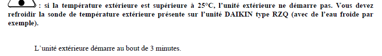

Bjr,
Est ce que les conditions climatiques autorisent encore le fonctionnement de la PAC ? Ce ne serait pas le cas chez moi où à cette heure il fait encore près de 29° ....
Env. 300 message Finistere
jeanailoupé a écrit:Bjr,

Extrait du guide d'installation :
