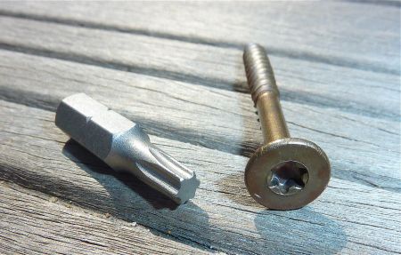

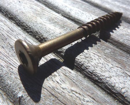

La tête de vis
Sans hésitation, nous vous conseillons d'abandonner les vis "cruciformes" pour des têtes dites "torx" (voir photos) très performantes et résistantes : vous n'allez "foirer" aucune tête de vis, peu importe votre niveau de bricolage. C'est très appréciable !
