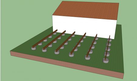

Une jolie terrasse est plate, ce qui implique que sa structure et donc, la surface sur laquelle elle repose, doit l'être aussi. Offrez-vous donc un niveau de qualité (louer un niveau laser professionnel peut être une idée ingénieuse) et optez pour un principe de structure vous facilitant le travail.
Par exemple, si vous optez pour une terrasse posée sur des plots bétons, chaque plot devra être de niveau, ce qui est quasiment impossible. La moindre erreur de quelques millimètres pourra créer une zone creuse où l'eau stagnera.

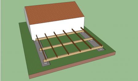

Il est donc préférable de ne créer que peu de points d'appui, sur lesquels une poutre "mère" sera posée. Elle assurera un niveau bien plat, sur toute sa longueur. Les lambourdes seront ensuite posées sur cette poutre. La mise à niveau est facilité, mais la structure se retrouve plus haute.

Si vous partez sur un principe de plots, vous devrez être attentif à la nature de votre sol. Si celui-ci est meuble, il se peut que certains de vos plots s'enfoncent avec le temps, votre terrasse avec. Dans ce cas, intégrer les plots a une semelle béton peut assurer sa longévité de votre structure.
