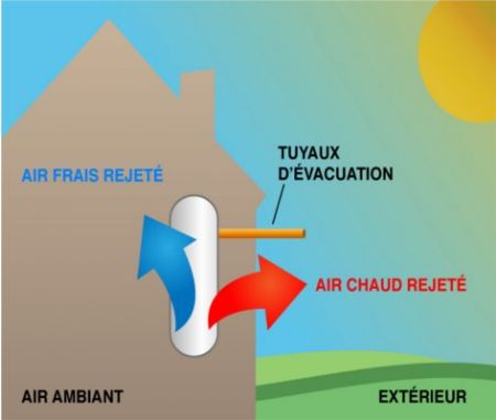

Le climatiseur monobloc est, comme son nom l'indique, constitué d'un seul élément.
Comment ça marche ? L'ensemble du circuit frigorifique se trouve dans la même enveloppe et une gaine évacue la chaleur à l'extérieur. Il aspire l'air de l'intérieur de la pièce, le filtre, le déshumidifie puis le renvoie plus frais dans votre pièce.
Techniquement, le condenseur récupère la chaleur de l'évaporateur qui est refroidie par le ventilateur qui évacue les calories à l'extérieur de la pièce par le biais de la gaine.
Le climatiseur monobloc est idéal pour rafraichir les petites pièces ou petits logements style studios. Il peut rafraichir une pièce jusqu'à 30 m². Au dessus, il est conseillé d'installer une clim split.
Il s'installe très facilement  et est donc très pratique en climatisation d’appoint ou ponctuelle.
Le climatiseur monobloc peut être mobile (sur roulettes), fixe (dans le mur) ou encastré dans une fenêtre (en windows).

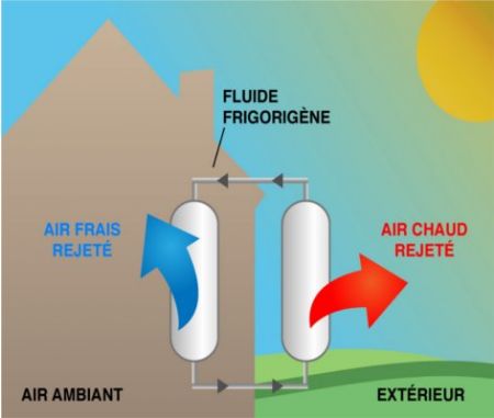

Le climatiseur split, lui, est composé de 2 unités indépendantes : une unité à l'intérieur de la pièce à climatiser et une unité à l'extérieur de votre maison. L'unité à l'extérieur évacue l’air chaud et l'unité intérieure diffuse l’air froid.
Split
Climatiseur Split - Image Leroy Merlin
Comment ça marche ? Le climatiseur évacue les calories en les transportant vers l'extérieur par l'intermédiaire du fluide frigorigène en passant par des tubes (gaines).
La partie la plus sonore étant placée en dehors de votre maison, vous êtes moins gênés par les bruits de fonctionnement qu'avec un climatiseur monobloc (contrairement à vos voisins :) ).
Le  climatiseur split peut être mobile ou fixe.
Le climatiseur split mobile est composé de 2 unités reliées par des gaines plates de petit diamètre. Les gaines étant passées soit par une fenêtre (porte), soit par une ouverture effectuée dans votre mur. Une unité est placée dans la pièce à climatiser (avec roulettes), et l'autre unité à l'extérieur de votre habitat. Ces 2 unités se déplacent facilement
Il est conseillé pour climatiser une pièce de 10 à 30 m².
Le climatiseur split fixe est lui aussi composé de 2 parties reliées par des tuyaux de petits diamètres. L'une est placée dans la pièce à climatiser,  et l'autre est placée  à l'extérieur de votre maison. La différence avec le split mobile est que ces deux parties sont fixes. Il  est aussi conseillé pour climatiser une surface de 10 à 40 m². Le climatiseur split fixe est d'autant plus efficace lorsqu'il est installé en hauteur dans votre pièce. Selon l'installation que vous désirez, il existe différents modèles de climatiseurs split fixe : le climatiseur mural (en hauteur sur un mur), le climatiseur console (posé au sol ou encastré dans le mur), le climatiseur gainable (sous faux plafond ou combles) et le climatiseur à cassette (encastrable dans le plafond).
