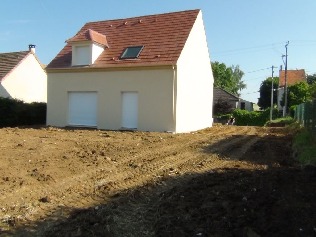

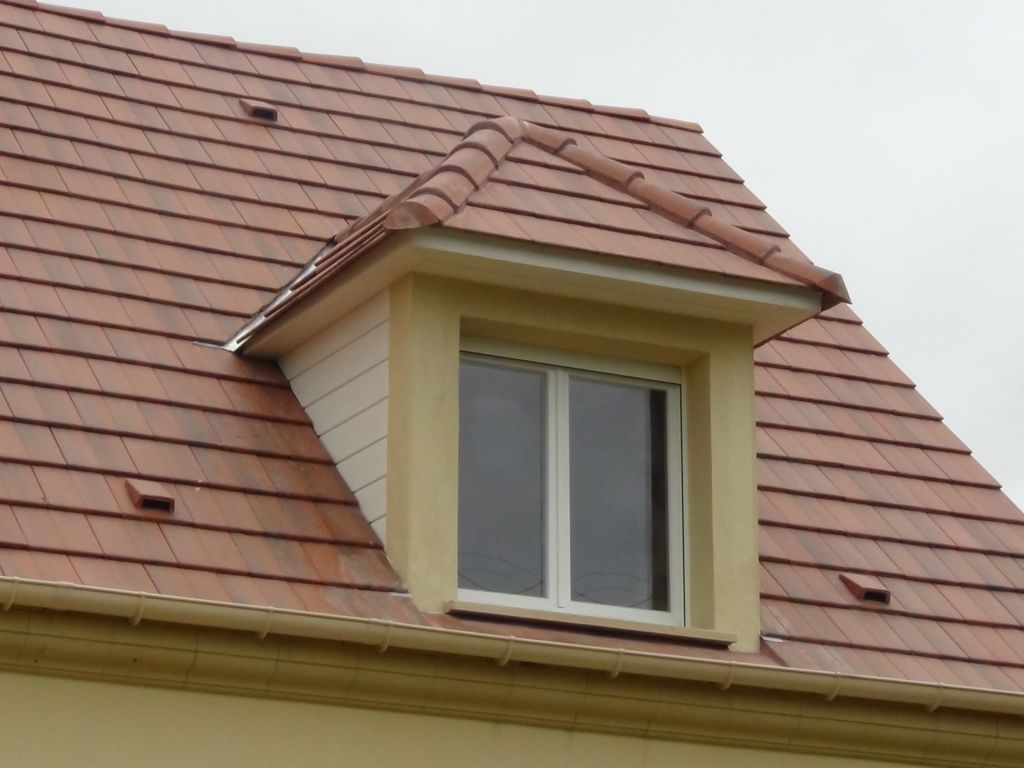

Voilà le résultat une fois enduite et avec le cache-moineau

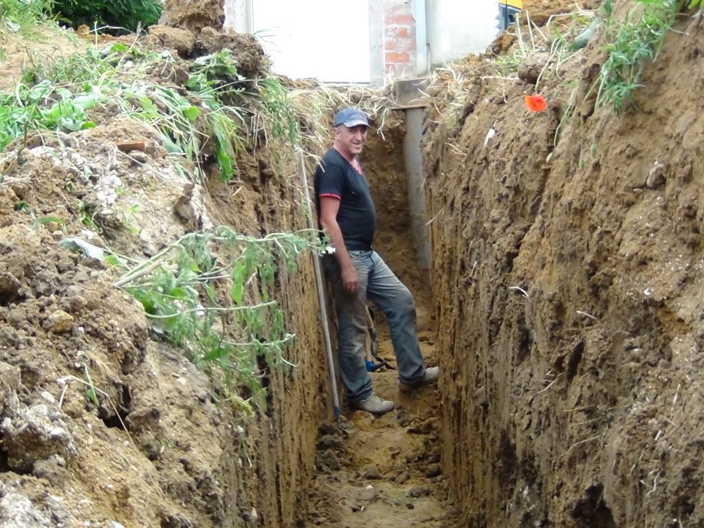

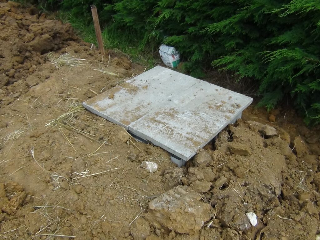

Gros oeuvre > VRD / Fosse septique Par Alexpeus le 17/07/2013 à 16h42

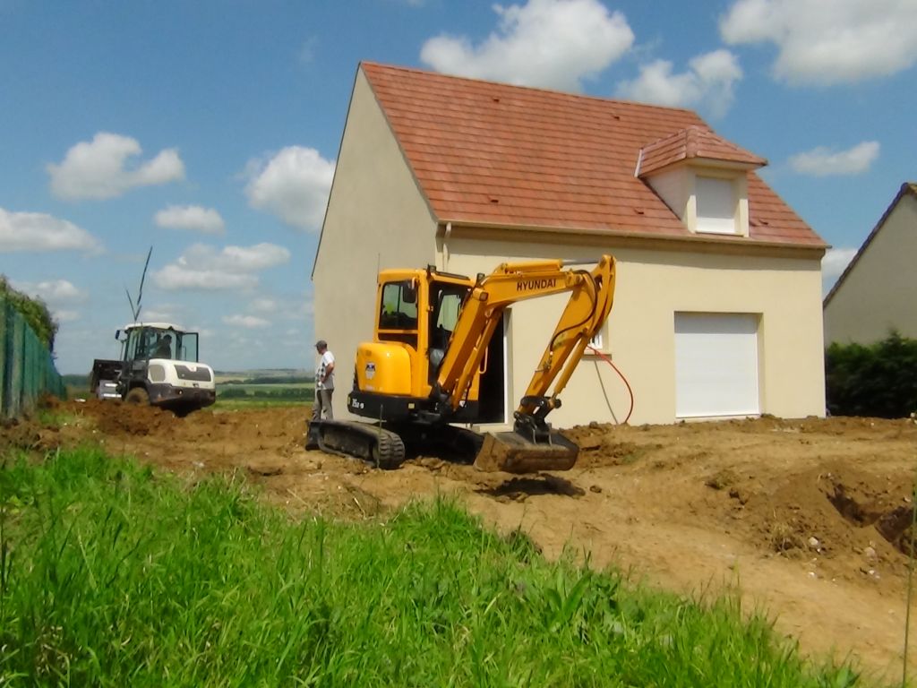

Voici quelques photos du terrassement, dur journée avec la pioche et le soleil en prime!! Mais on préfère le soleil que la pluie...

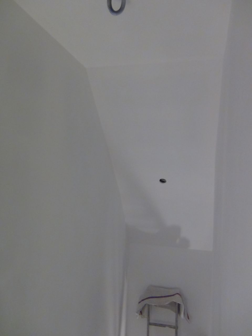

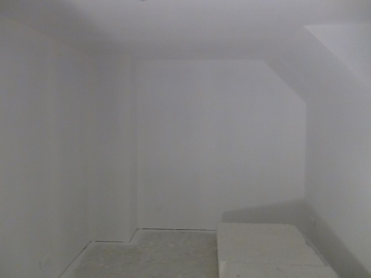

Les vacances ont été courtes, mais mon objectif à été atteint.
Le début de la pose du placo

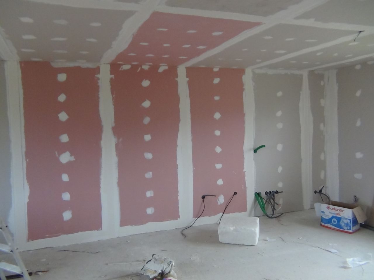

Voila de nouvelles photos de l'avancement des travaux, les portes des chambrea on été reçues vendredi et posées samedi...
On à commencé les bandes, coller des plaques au MAP sur la poutre, et avant les bandes j'ai reboucher au MAP, les plus gros trous.

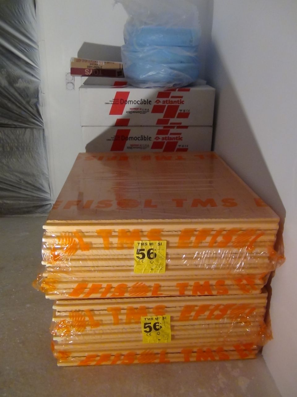

Pour le PRE du rdc j'ai 12,5cm je met un TMS56 et une chape de 5cm et le reste pour le revêtement carrelage. pour le haut j'ai 9cm soit un TMS30, chape de 4cm et le reste pour les différents revêtements.
et toi tu as prévu un plancher chauffant?
Dept : Seine Et Marne
Super photographe Env. 600 message Rouvroy Sur Marne (52)
J'ai 13cm : je prévois 5cms de TMC, chape de 5,5cm et carrelage avec colle (ou ragréage + parquet flottant pour les chambres)....

Oui, je suis déjà passé par cette étape de pose des différents fourreaux EDF, telecom, réseau eau de pluie et TAE
Regarde le beau-père à 2m de profond
Ouais, dès que les bandes sont poncées, prises, inter et tableau posé. On s'attaque à la pose de l'isolant et des trames puis la chape.
..... j'ai également les tranchées qui sont proches de 2m au plus profond.... merci à la mini-pelle du voisin pour le coup d'autant plus que le terrain est couvert de roches (c'est pas pour rien qu'il s'appelle lotissement de la roche).

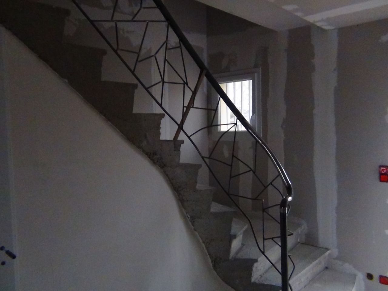

Second oeuvre > Garde corps, rembarde Par Alexpeus le 16/11/2013 à 22h33
Voici l'oeuvre de Kiki(le beau-père), juste avec des chutes d'une autre rembarde faite précédement. Ca na pas été évident de tordre la main courante, j'ai allumé un grand feu de palette pour faire rougir le fer, une bonne chaleur en ces temps froids. Les soudures au MIG svp on été faites sur place une fois la main courante en place.
De petites pièces de fixations on été spécialement usiné au tour de kiki pour l'occasion, ce système permet de ne voir aucune vis apparentes et de pouvoir la démonter au cas où.
Aujourd'hui on l'a démonter pour faire les finitions, finir les soudures, les meuler, enduire puis peinture.
On attend le résultat avec impatience!
Perso j'adore!!

Très joli escalier..... Il maitrise bien le beau père !!!!

Alexpeus a écrit:Voici l'oeuvre de Kiki(le beau-père), juste avec des chutes d'une autre rembarde faite précédement. Ca na pas été évident de tordre la main courante, j'ai allumé un grand feu de palette pour faire rougir le fer, une bonne chaleur en ces temps froids. Les soudures au MIG svp on été faites sur place une fois la main courante en place.
Perso j'adore!!
Fabrication maison avec que des chutes d'une autre rembarde Rembarde faite maison!!
Perso, j'adore aussi!!!!
C'est magnifique!
Un vrai plus pour la maison, sincèrement je la touve vraiment top!

Merci chtiprof, je le dirais à kiki pour l'escalier!

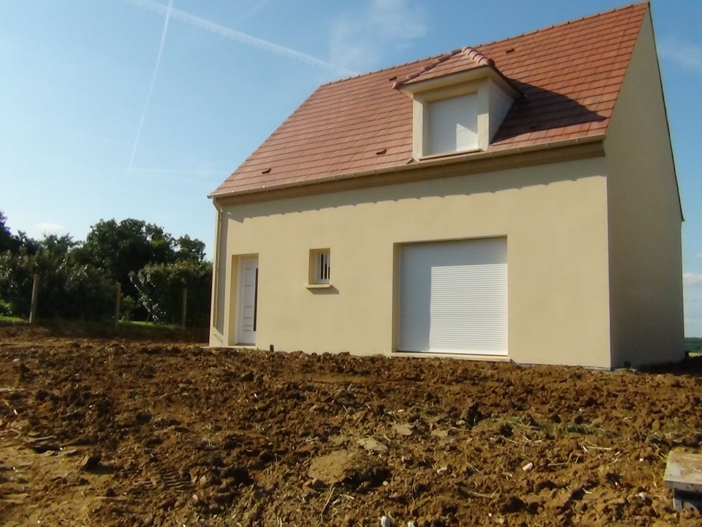

Aujourd'hui, on a posé les gouttières sur les lucarnes car avec le débord l'eau tombait devant les baies vitrées, je vous explique pas la tête des vitres, des appuis de fenêtres et surtout celle de ma femme
On a aussi coffré le conduit qui passe dans une chambre.

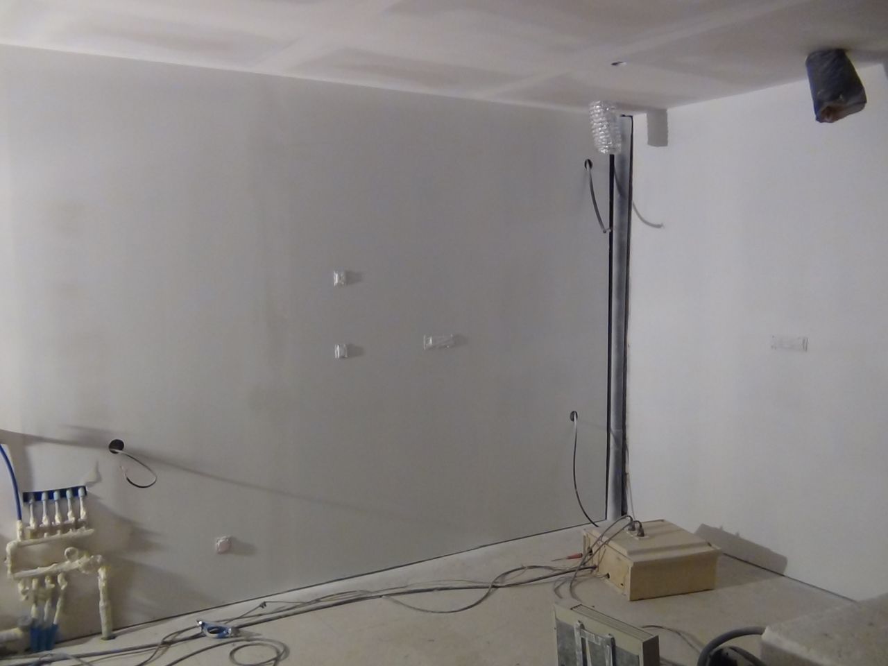

On a reçu la goulotte Planet-watohm pour la pose du tableau électrique.

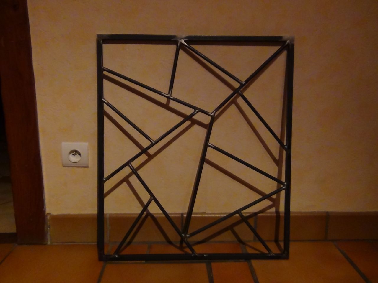

et kiki n'a pas chomé aujourd'hui , il a soudé la nouvelle grille de défense de la petite fenêtre dans l'escalier. Ca fera beaucoup mieux que celle existante on dirait des barreaux de cellule de prison...
Par contre, ce qui est bien c'est que l'on peut s'adapter sans toucher la maçonnerie avec ce système de fixation sur le bati de la fenêtre.

J'adore Biggrin Biggrin Biggrin ..... C'est sûre qu'à côté des grilles verticales, y a pas photo.

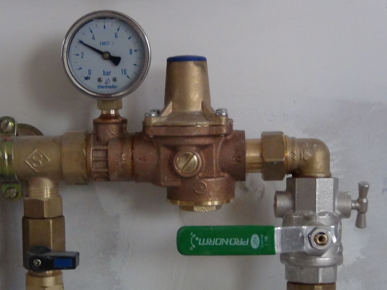

J'ai aussi commandé tous le matos pour les collecteurs sanitaires, réducteur de pression, mini-vanne etc...

Me revoilà avec 1 mois d'absence sur le forum et surtout bonne année à tous...
Allez quelques photos de l'avancement des travaux, ce derniers mois à été ponçage, 2 ème couche d'enduit, reponçage ce poste est très long et fastidieux...
On à posé les collecteurs d'eau et commencé l'impression sur les murs.

Salut Alexpeus et bonne année !!!!
Je vois que ça a avancé... On en est au même point (pose des collecteurs également pour nous).... Bonne continuation, la fin des travaux est proche Blush

Je suis entrain de ramener le TMS et les trames sur le chantier car tous ça est stocké à mon travail.
Il y a aussi le chauffe-eau que j'ai reçu la semaine dernière mais sera sur le chantier après la pose du carrelage.
J'ai aussi appelé le chapiste. Il faut qu'on s'arrange d'une date dès que tous est prêt, TMS posé et trames en place.

Voila la sous couche est terminé et je suis entrain de ramener l'isolant et les trames Domocâble pour le chauffage.
Il va falloir que je prépare tous ça pour la venue du chapiste.

Encore une étape de faite.... la sous couche seigneurie semble faire du super boulot. Biggrin
