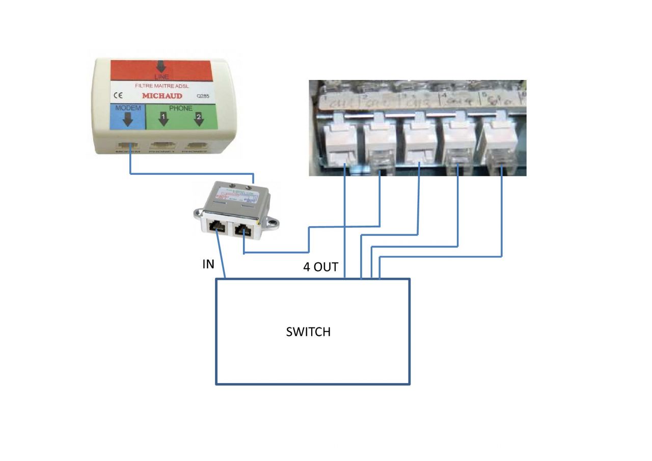

Petit dessin pour éviter les longs discours :
http://imagik.fr/view-rl/127629
De : Foret De Montmorency (95)

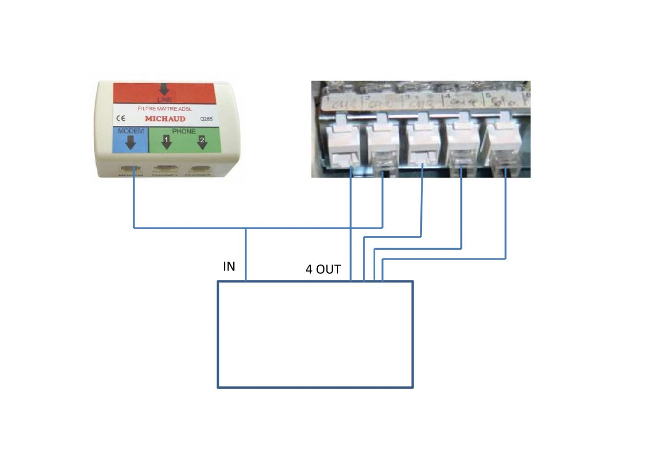

Donc si je comprends, il faudrait cela pour chez moi :
avec un câble qui se divise en 3 pour relier ma ch2 à la sortie du michaud + relier l'entrée du switch et 4 sorties vers les pièces à desservir ?

Non il faudrait que tu ramenes ta box dans le boitier DTI et de la tu re-repartis dans les pieces. donc la sortie bleu du repartiteur Michaud entre sur la box et de la tu vas dans un Switch reseau (sauf si ta box est pourvue de plusieurs prises réseaux) pour repartir vers les chambres et le salon.

Donc si je pige bien, ça pourrait donner ça, avec un doubleur et un switch :

Non du tout ce n'est pas cela. ce doubleur sert a separer la donnée Informatique du téléphone.

Si aussi mais la tu separe avecle maitre et tu rebranche derriere quelque chose qui separe alors qu'il y a rien a separer vu que ton maitre a deja fais le boulot.
Pour le doubleur il est ecrit : DOUBLEUR DE PORT : Permet de brancher 1 port ethernet et 1 port téléphone sur la même prise murale donc c'est bien a placer dans les pièces a vivre et pas dans le boitier DTI intercaler de surcroit avec le filtre maitre qui fait deja le boulot!
Membre utile Env. 3000 message Foret De Montmorency (95)
Il faudrait que tu arrives a cela. y a pas d'autres moyens ... http://imagik.fr/view-rl/127629

Mais je ne peux pas mettre la box dans mon garage !!!!
raison supplémentaire : ma SFR femto, qui est branchée directement sur ma box... et si je mets le tout dans le garage, la femto ne servira à rien à cause des murs en parpaings ! déjà qu'avec des cloisons placo, ce n'est pas miraculeux !!!!
je cherche donc une solution avec la box dans la maison !
je comprends bien que le doubleur de port ne peut pas fonctionner... mais il existe peut-être une sorte de multiprise ?
_________________________________________________________
De : Boulon (14)
Dans ce cas, non il re-faut tirer un cable Ethernet de la sortie de la box au boitier DTI pour renvoyer l'info vers les autres pieces.
Un cable ethernet c'est du 1 pour 1 surtout que dans ton cas l'info va etre aller et retour, je ne connais rien qui existe de la sorte, seule la solution de tirer un deuxieme cable de ch2 vers garage peut resoudre simplement ton cas.
