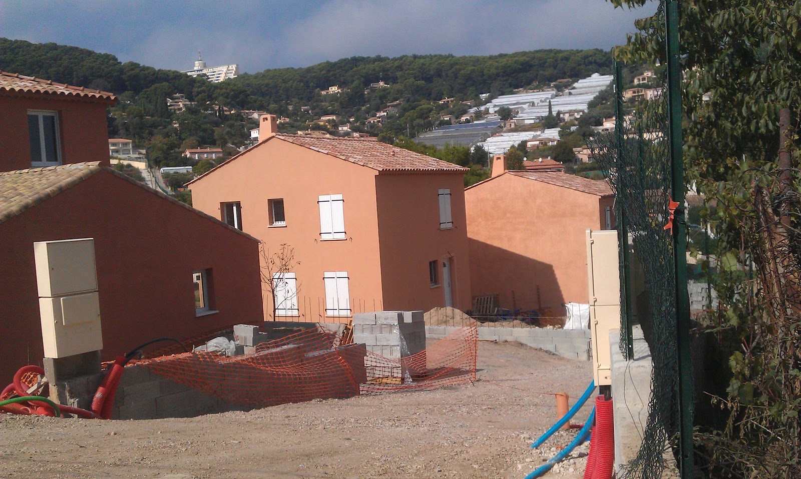

bonsoir,
apres avoir vu les photos du blog, je me permet de vous dire que je trouve bizarre qu'il n'y ait pas plus de redisseurs verticaux (1 a chaque angle et 2 par ouverture).
je vous le dit car chez moi le con de maçon les avait tous coupes donc il a fallu les resceller au chimique ......
cordialement
Dept : Alpes Maritimes
ach06 Picto info Auteur du sujet
Super bloggeur Env. 300 message Mougins (6)
J'ai trouvé cela également bizarre. Je me suis rapproché d'un maçon qui me dit qu'il ne fait que ce que Phénix lui demande de faire.
J'ai les plans d’exécution du soubassement et dessus il n'y a que les RV d'angle. Chez mes voisins en phénix aussi même configuration.
Par contre mon voisin qui est en tradi lui il les a bien 2 poteaux par ouverture (portes et BV).
Mon conduc me dit qu'en phénix pas besoin.... alors ???!!Blush
De : Mougins (6)
pour les ouvertures je suis ok car c est du phénix mais pour les quatre angles je ne suis pas du même avis sinon la dalle est juste posée sur le VS......
En tout cas chez moi c est pas comme ça et c est phénix ....
Hello,
oui ornano tu as raison
Je suis passé ce midi sur le chantier pour casser la croute sur place avec mon voisin...Biggrin
Par chance, j'ai croisé le conducteur de travaux de notre Maçon:
Sur les photos nous voyons seulement les attentes des poteaux (d'angle) jusqu'ici tout va bien, ils ne sont pas encore coulés d'ailleurs.
Il m'a dit qu'il allait devoir légèrement cassé à la base des angles pour ligaturer les poteaux sur les attentes et puis couler aussi.
Pour les RV (x4) du sismique qui sont censés être à 1.20m des angles (sur l'avant et l'arrière de la maison), les attentes sont dans le mur sous l'arase.
Là pareil, il lui faudra soit casser soit faire des reprises en chimique.

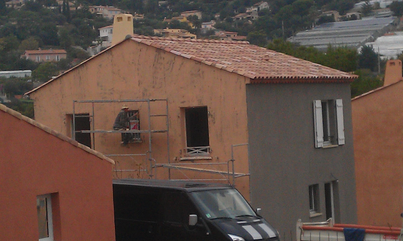

« Les façadiers sont au travail »
Gros oeuvre > Enduit – crépis – facade Par ach06 le 21/09/2012 à 12h05
Les façadiers sont sur place ce matin, ils ont débuté...
Je poste des photos bientôt
De : Mougins (6)

« La façade : La couleur »
Gros oeuvre > Enduit – crépis – facade Par ach06 le 08/10/2012 à 11h48
Ce matin, les façadiers sont revenus.
Il commence par une couche de primaire d'adhérence puis la couleur..
Les différentes étapes sont ici:
http://maison-phenix-bbc-06.blogspot.fr/2012/09/les-enduits-de-facade.html
et
http://maison-phenix-bbc-06.blogspot.fr/2012/10/facade-suite-et-fin.html
Sinon les différentes étapes :
Edité 3 fois, la dernière fois il y a +14 ans.
De : Mougins (6)
