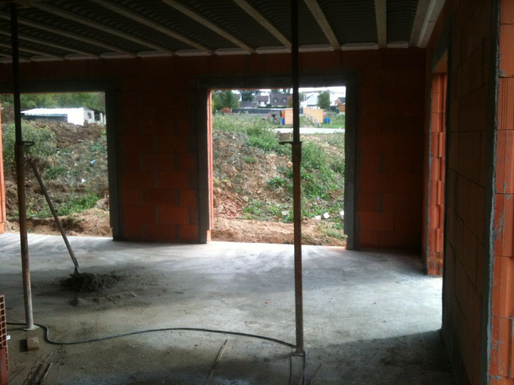

En attendant la conclusion de l'expert, les maçons ont posé les seuils des fenêtres et préparé les contours de fenêtre (les fenêtres doivent arriver lundi mais ce sera surement pas fini).
Préparation de l'encadrement des fenêtres
Les contours de fenêtre sont trop petits. Ils doivent être élargis au dessus pour le coffrage des volets roulants (dixit le CDT).

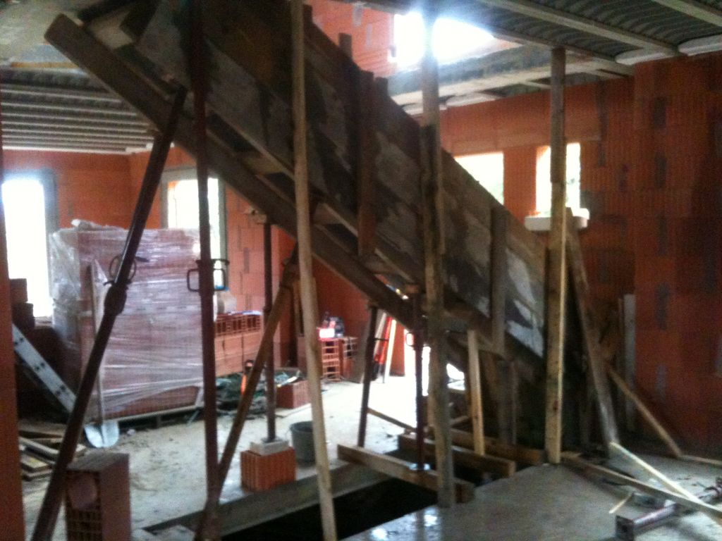

Et aujourd'hui (un samedi !), les maçons ont fait l'escalier qui mène à l'étage.
Ils ont finalement admis qu'il était trop raide et l'ont agrandi sans nous facturer les 2 marches supplémentaires... Nous aurons une largeur de marche confortable de 26 cm pour une hauteur de 18-19 cm il me semble.
Ils ont également accepté que le tableau électrique soit positionné dans le bureau.
Demain nous verrons le résultat de l'escalier en espérant qu'il soit aussi bien que celui du sous-sol

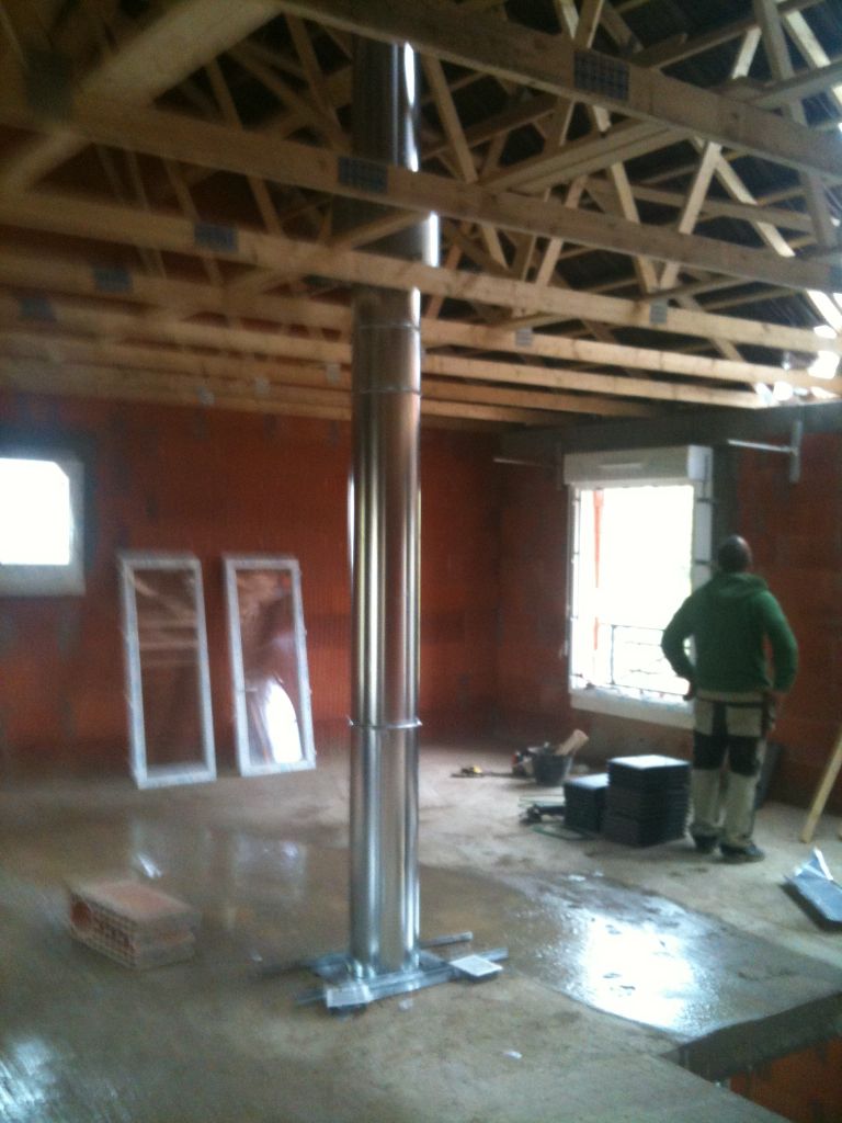

Ces deux derniers jours, le couvreur est venu poser la cheminée et son conduit, ainsi que finir la toiture.
Ils ont aussi posé les crêtes de coq

Nous avons tout de même remarqué la semaine dernière : lorsque vous prenez l'escalier du rdc qui vous conduit à l'étage vous risquez de vous prendre la dalle de l'étage dans l'arrière de la tête si vous mesurez plus d'1m85. En effet, l'escalier étend trop raide, il a été rallongé d'un mètre vers la porte d'entrée, permettant d'adoucir la pente. Cela a été pensé juste avant de le couler, donc la dalle à l'étage était déjà coulée depuis cet été.
Mais du coup, l'ouverture de la dalle de l'étage ne correspond plus au positionnement de l'escalier au RDC.
Le plaquiste a taillé le sous-plafond en biseau pour éviter de se cogner... mais bon... c'est limite... :(
Je ne vois pas trop comment cela aurait pu rattraper...
A l'étage il y avait des palettes posées sur l'ouverture, ce qui fait qu'on se penchait toujours pour y monter. donc nous ne nous en sommes pas rendu compte tout de suite :(

Ah oui c est vrai,mais on a la meme et le mien est bien recule et pas raide!

Escalier
Sachez aussi, que PF ne peut pas vous fournir un escalier tel qu'il figure sur la photo.
PF se doit,
soit de vous mettre une rambarde coté droit de la personne figurant sur la photo
soit de prolonger le placo de bas en haut (ou de haut en bas )
Risque de chute d'enfant !!!

Le premier qu'ils ont dessiné ne respectait pas la loi de blondel.
