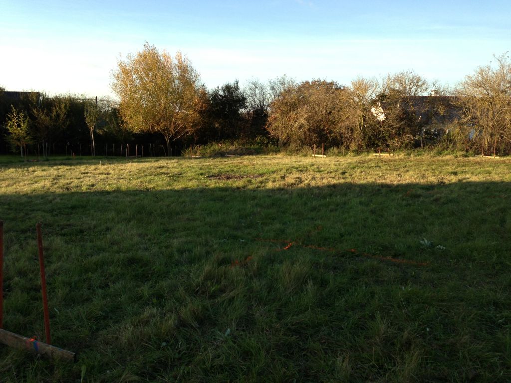

Photographe Env. 300 message Maine Et Loire

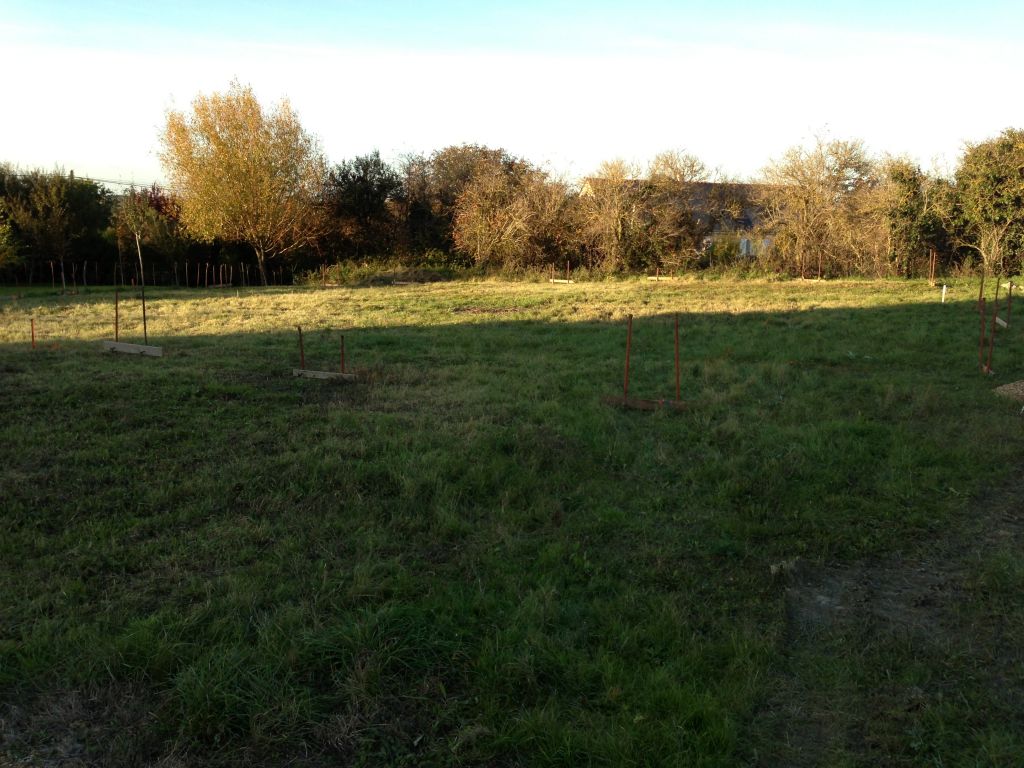

Petit passage très rapide hier sur le terrain et surprise... L'implantation est faite...
L'empierrage jusqu'à la maison, le terrassement et les fondations devraient débuter d'ici très peu de temps...
Début d'implantation

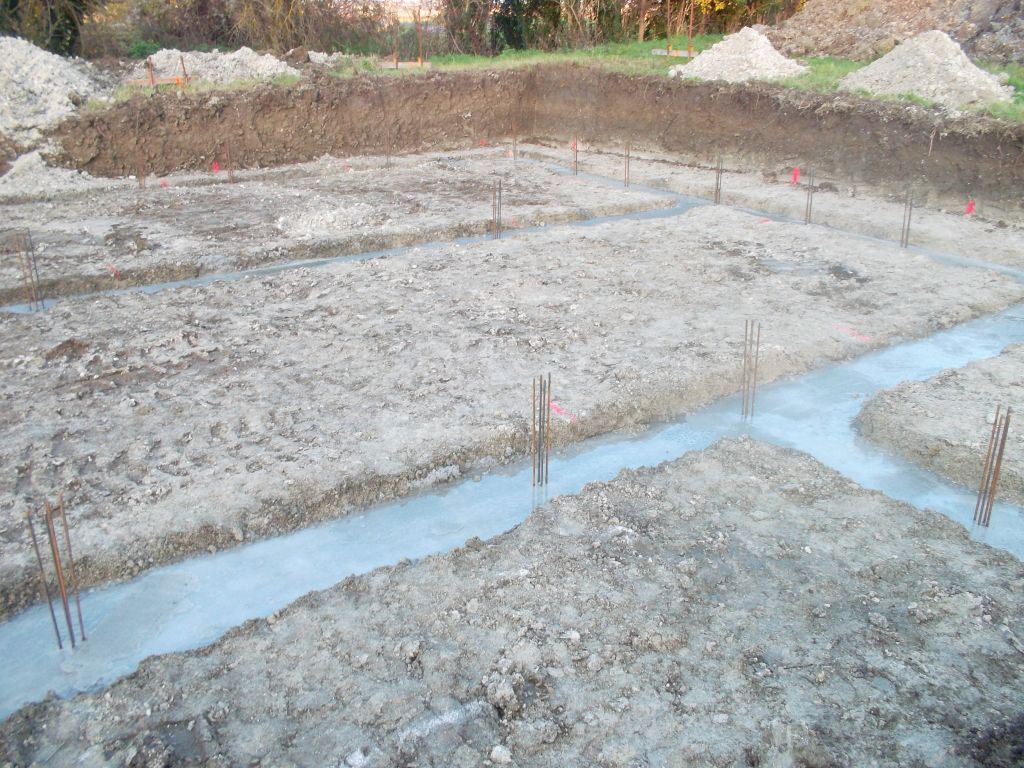

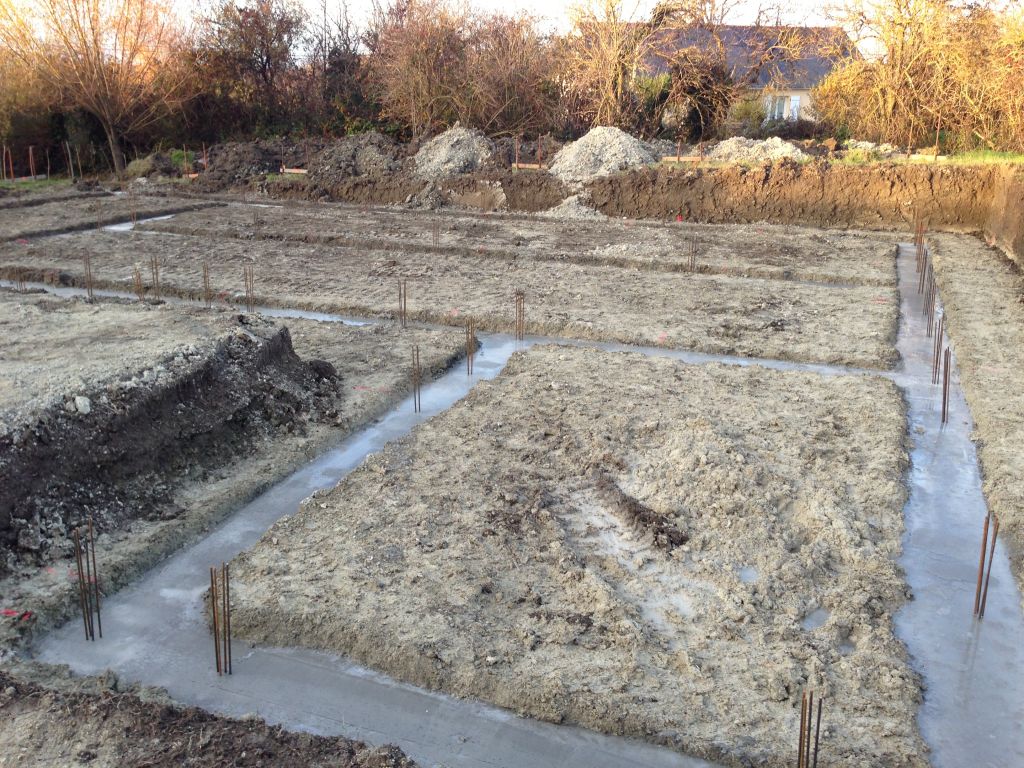

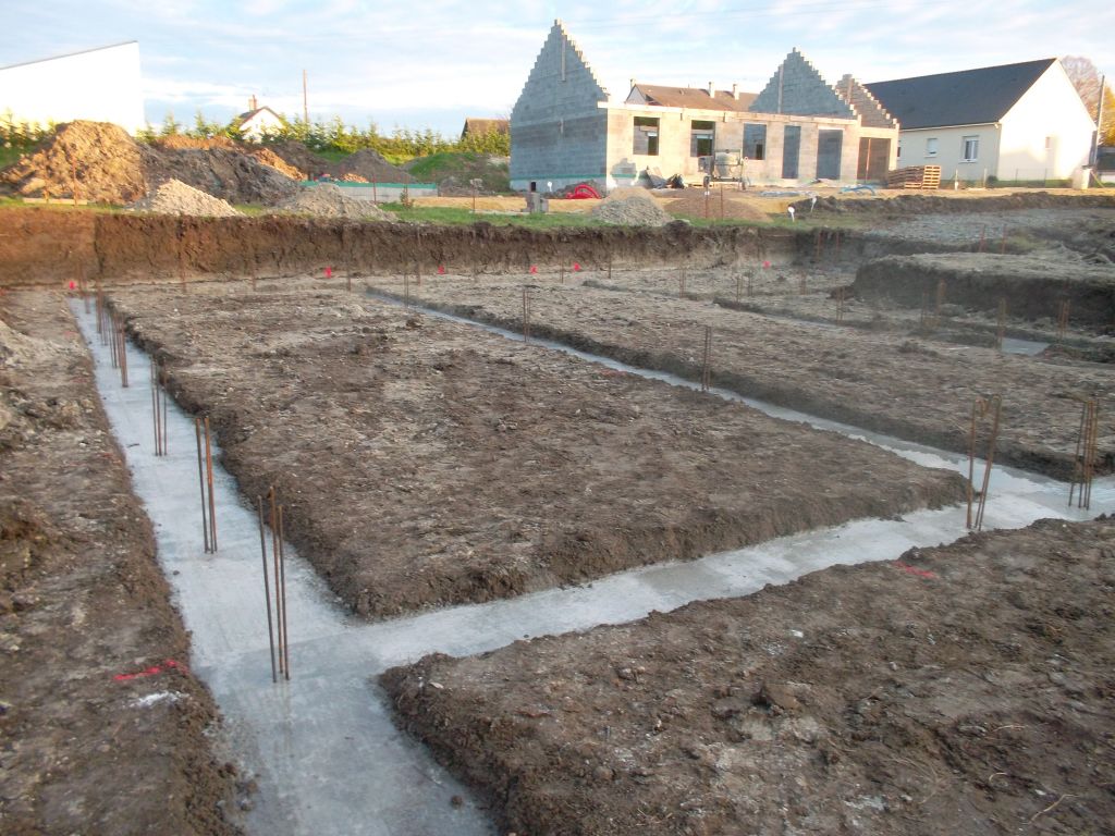

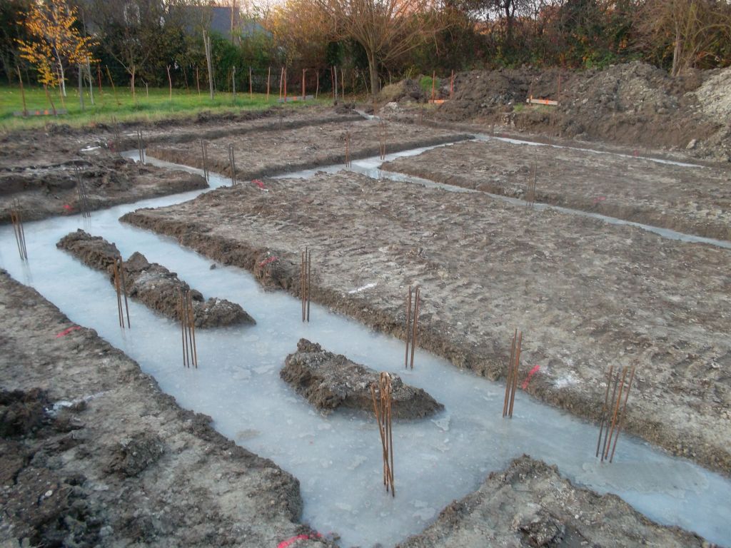

Et voila, petit passage Samedi dernier sur le terrain pour avoir enfin des photos de jour.... Biggrin
et voila le resultat...
Un peu d'eau sur le dessus des fondations mais rien de méchant..

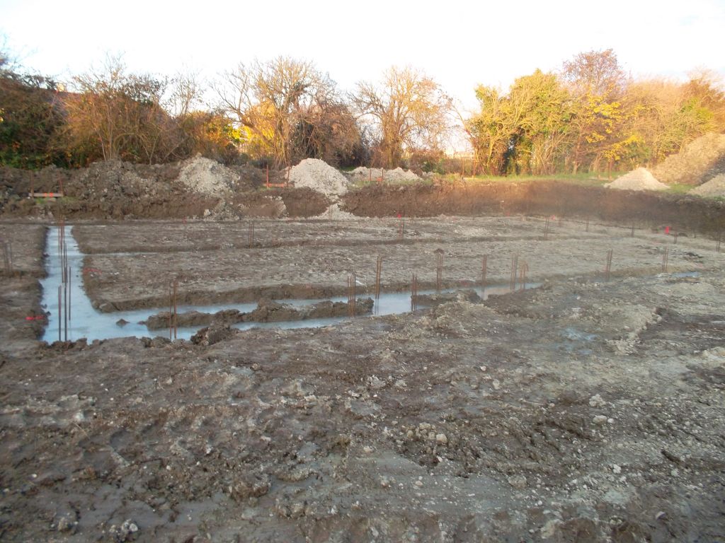

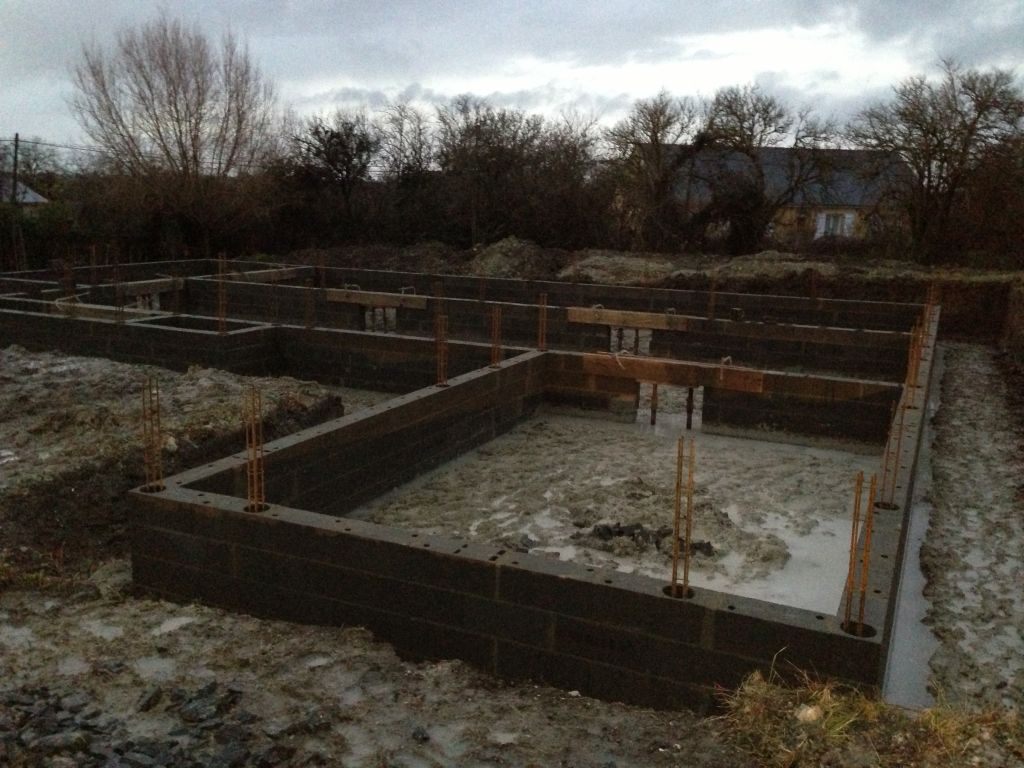

Reprise du soubassement ce jeudi. Les parpaings ont été livrés hier et la dalle sera coulé pour les vacances soit la fin de la semaine prochaine.
Un peu d'eau sur les fondations (5cm) qui nécessite l'installation d'un drain.
C'est un peu long en ce moment mais disons qu'à partir de Janvier ce va vite avancer car les murs commenceront à ce moment...

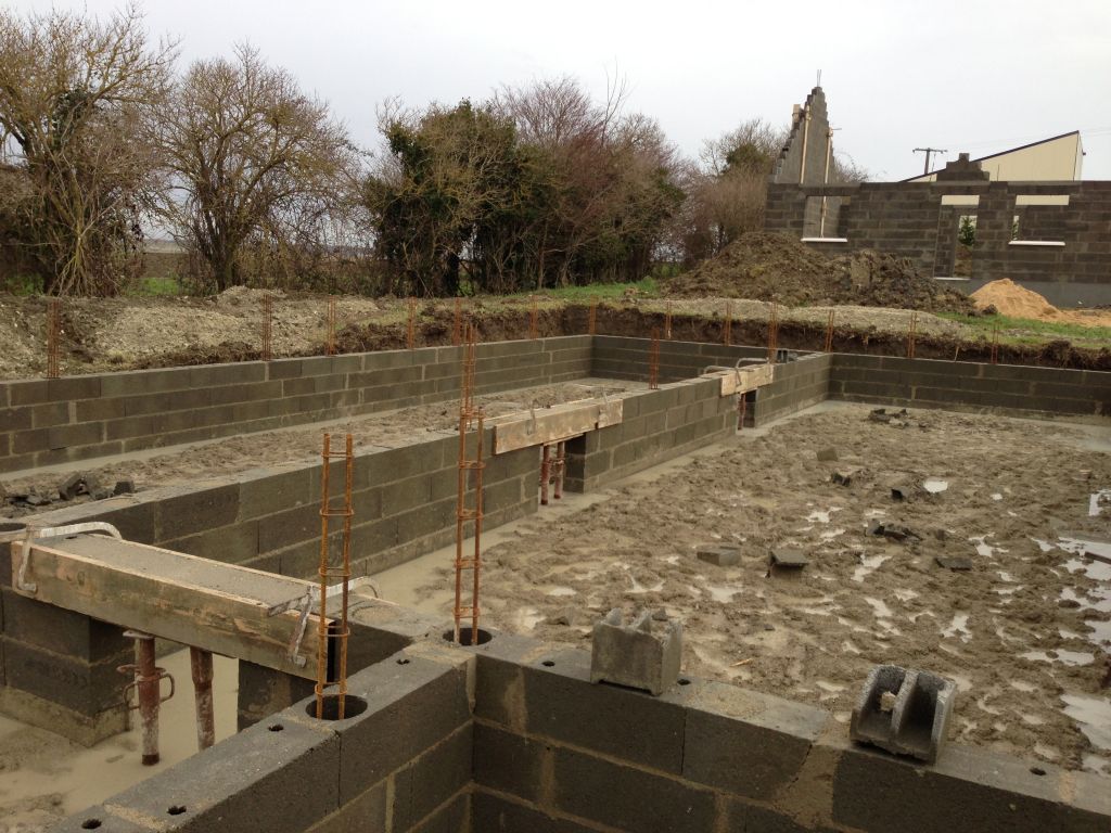

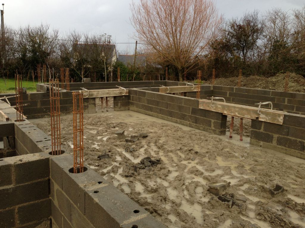

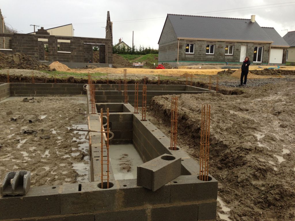

Et voila petit tour ce matin sur le chantier entre 2 averses (En ce moment c'est impressionnant la flotte...)
Donc ci dessous quelques photos du sous bassement qui a été fait en 2 jours (jeudi et vendredi et sous la pluie).
Reprise demain pour que d'ici la fin de semaine, la dalle soit coulée afin de secher pendant les vacances de Noel.
Vous pouvez voir qu'il ya beaucoup d'eau, l'installation d'un drain va etre fait....

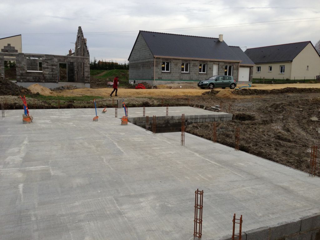

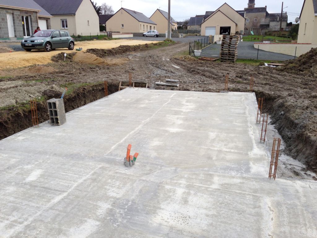

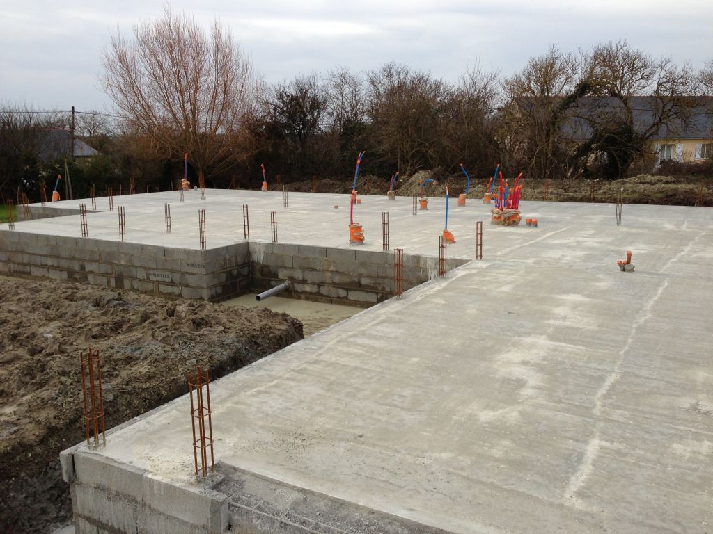

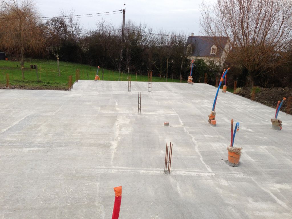

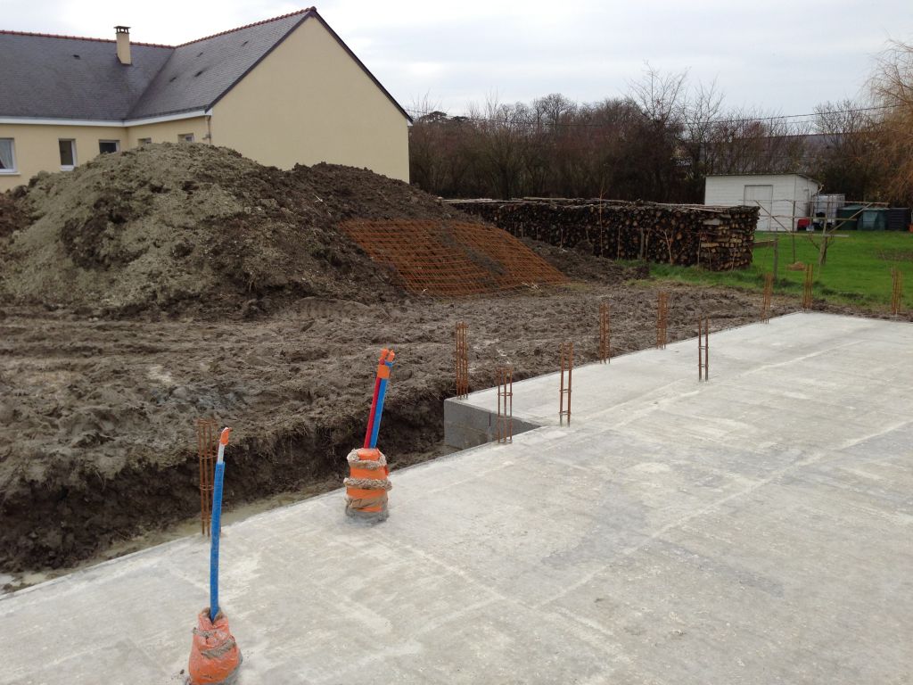

Et voila, ce Lundi veille de noel, nous sommes passé sur le terrain pour voir la dalle qui a été coulé vendredi dernier.
Reprise du chantier la semaine 2 pour l'élevation des murs.
Le ferraillage dépassant de la dalle béton est en rapport avec la norme sismique que nous devons respectée...

Photographe Env. 2000 message Maine Et Loire
Belle avancée ! Nous nous interrogeons justement sur le drain... Était il prévu a la base? Nous, notre cdt nous dit que ce n'est pas la peine car le terrain est plat et qu'il y a un vs... Nous on tique un peu quand même....
Dept : Maine Et Loire
guypsie49 Picto info Auteur du sujet
Bonjour et merci de votre réponse.
Non il était pas prévu le drain. Mais au vu de l'eau qu'il y a sur le terrain, la maçon nous a dit qu'il fallait l'installation de ce drain. Pour l'instant pas confirmé par notre conducteur de travaux. Et bien évidemment à la charge du constructeur (prix ferme et définitif Blush)
VS ou pas VS, pour moi (et le macon) il en faut un...
Super photographe Env. 400 message Mazé (49)
Belle surface de dalle.
Je me suis posé aussi la question du drain. Après avoir contacté l'entreprise qui a réalisée l'étude du sol il me l'on déconseillé car il asséche la terre et change l'hygrométrie du terrain. Surtout sur des terres argileuse.
C'est surtout en période de secheresse que les maisons se fissurent.

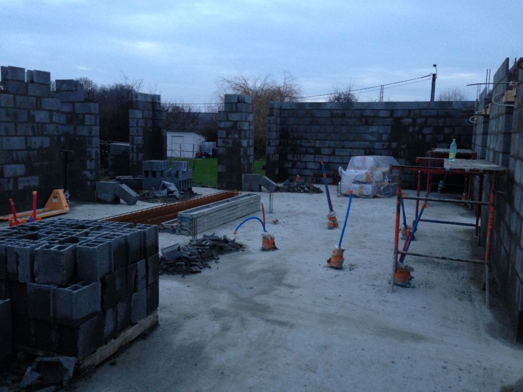

Je suis allé sur le terrain hier, et voila cette fois c'est bel et bien parti!
La 1ère rangée (la plus difficile) est posée avec les emplacements des baies, portes, portes fenetres...
Ce soir, à mon avis il y aura plusieurs rangées...

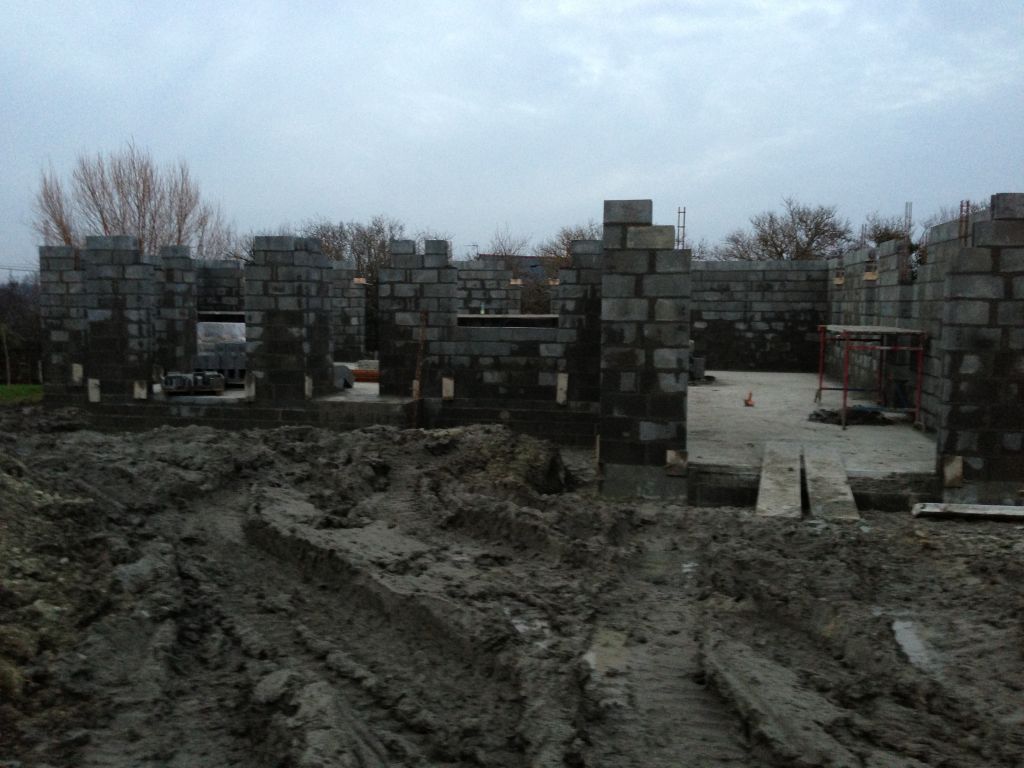

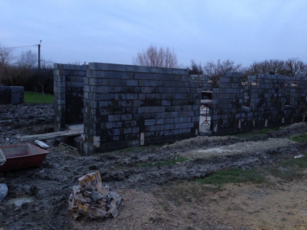

Petit passage quotidien sur le chantier et j'ose dire que ça avance très très vite! Ce soir, la totalité des murs sont montés avec les emplacements baies, vitres et PF!
Je pense qu'ils vont ensuite attaqué les pinions mais ouahhh... Biggrin
Je mettrais les photos ce week-end end car j'en prend tous les soirs mais de nuits donc pas top top!
En tout cas je tiens à souligner aussi l'excellent propreté des maçons qui nettoie la dalle tous les soirs! C'est pas grand chose de passer un coup de balai et de ranger les parpaings en tas mais ça fait plaisir de pas se prendre les pieds dedans que je viens vers 19h!!!

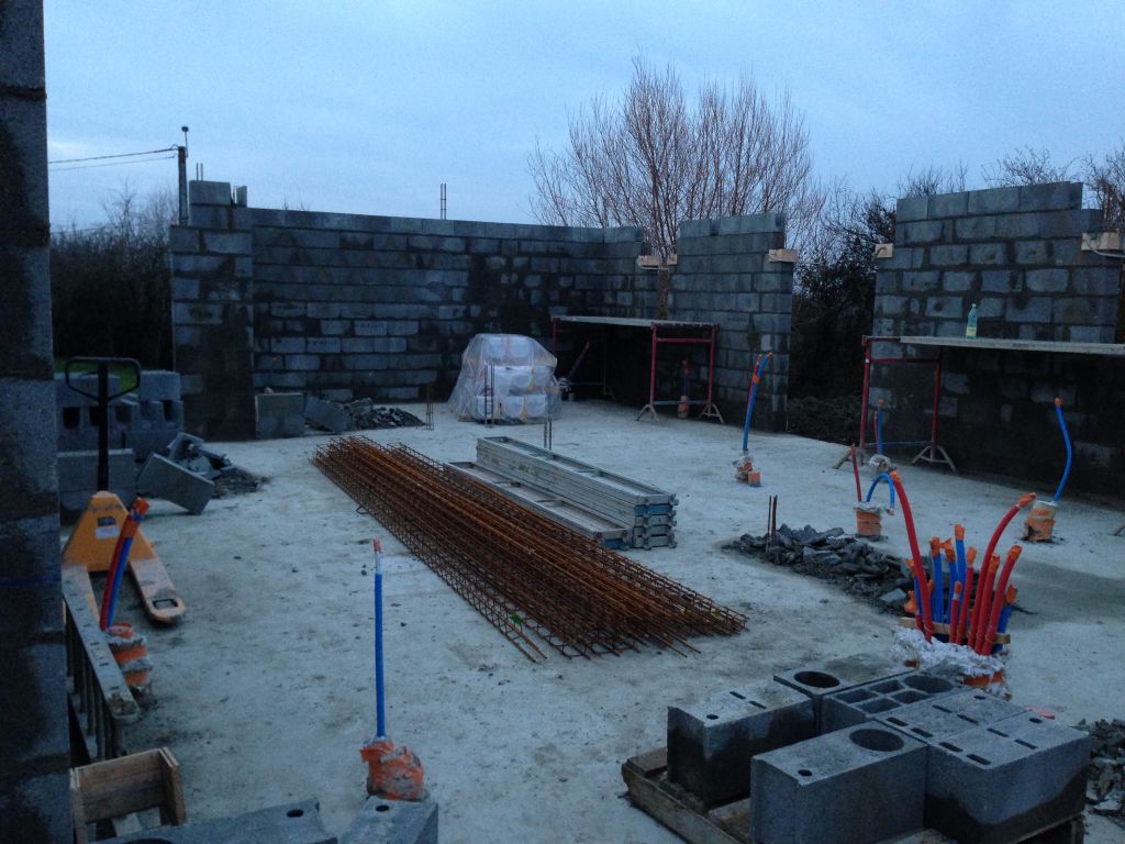

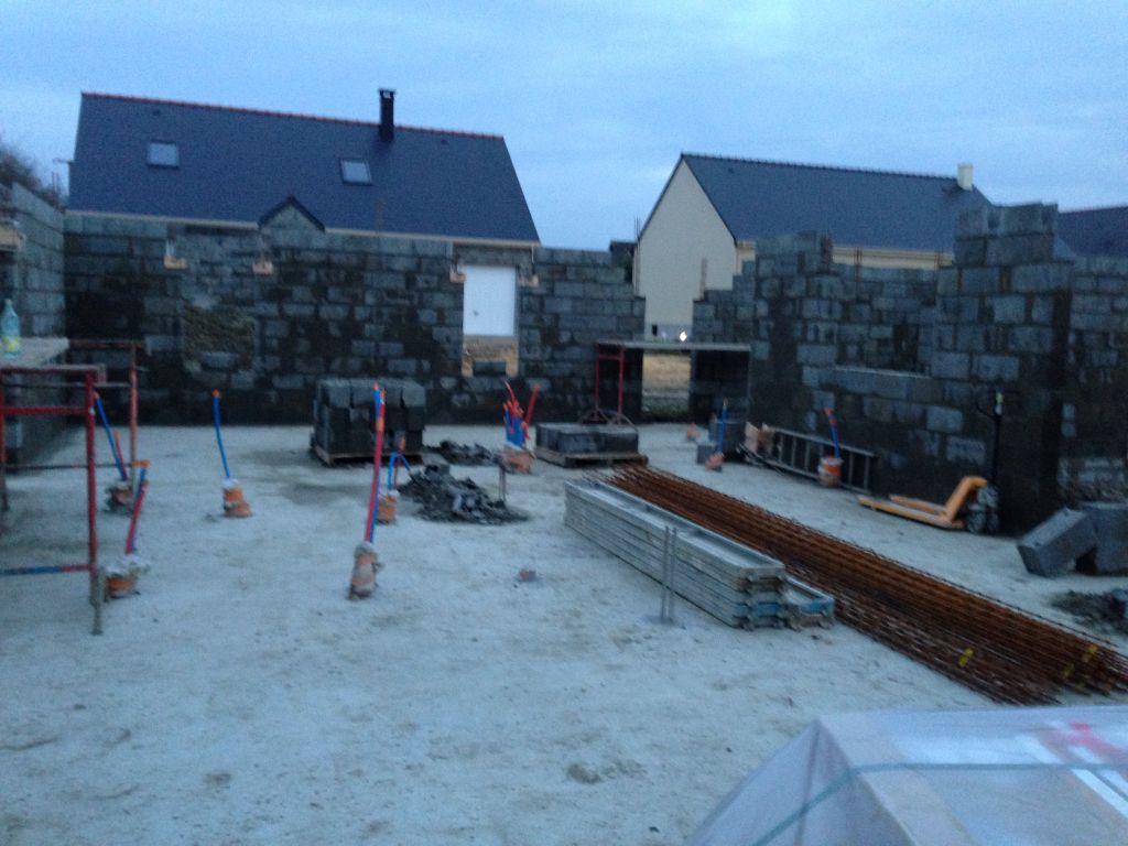

Alors belle avancée encore!
Mardi pose de l'ensemble des volets roulants ainsi que les parpaings au dessus!
Coulage et coffrage de la poutre au niveau de la chambre parents pour supporter un pignon et charpente!
Mercredi finition au niveau du garage et les 2 pignons Est et Ouest sont entièrement terminés...

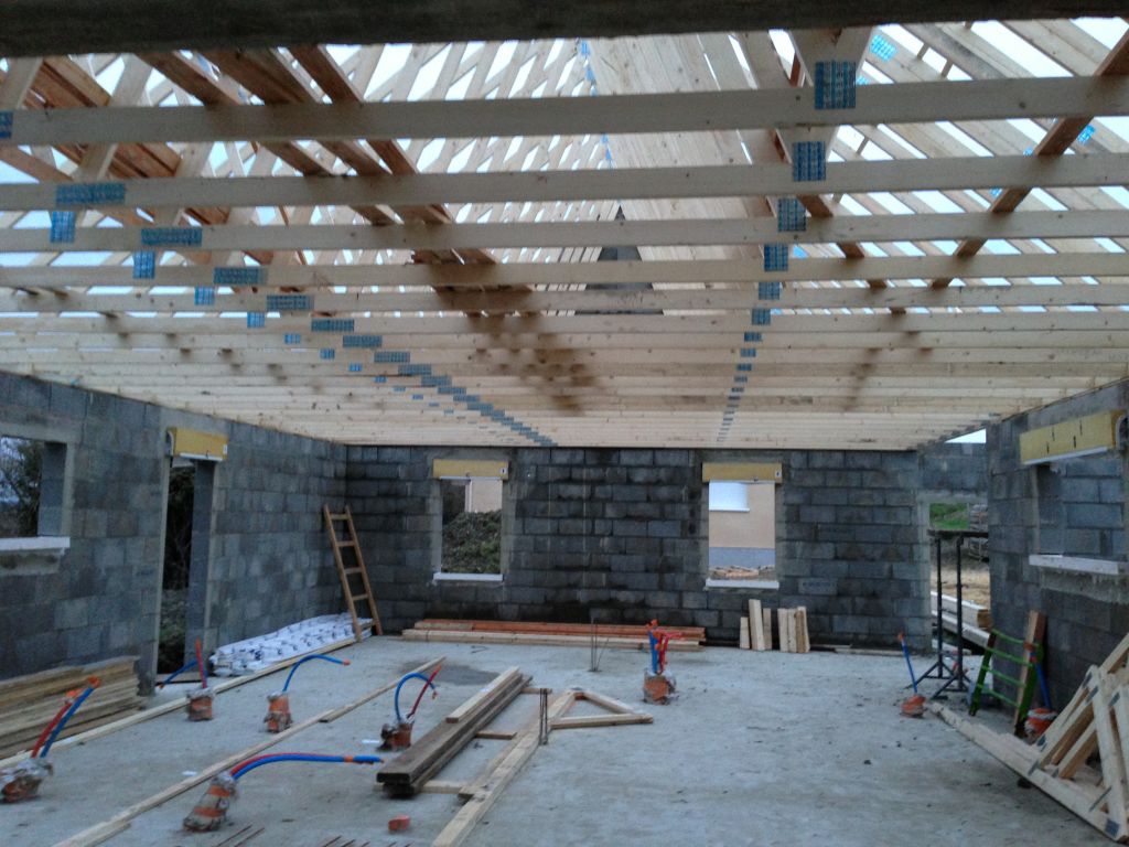

Je confirme. J'ai eu le maçon au téléphone pour savoir si on faisait la terrasse avec lui.
Et il m'a indiqué que leur boulot était terminé.
En effet, après une petite visite hier soir, le dernier pignon est fait et les finitions sont faites!
Place maintenant à la charpente et à la couverture... Mais ca je n'ai pas les dates d'interventions.

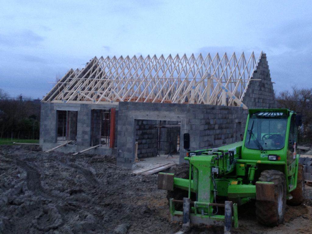

Et voila, ca prend forme jour après jour...
