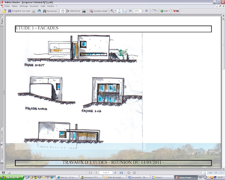

« Les esquisses »
Préparation > Plan de maison Par naul_syl le 29/03/2011 à 10h38
Les premiers jetés de crayon viennent de sortir :
Esquisse 1 : maison sur 2 niveaux, type CUBE, d'environ 120m², garage de 48m²
Esquisse 2 : maison sur 3 niveaux, type CONTEMPORAIN, d'environ 150m², garage de 48m²
Esquisse 3 : maison sur 3 niveaux, type TOUR, d'environ 140m², garage de 48m²
