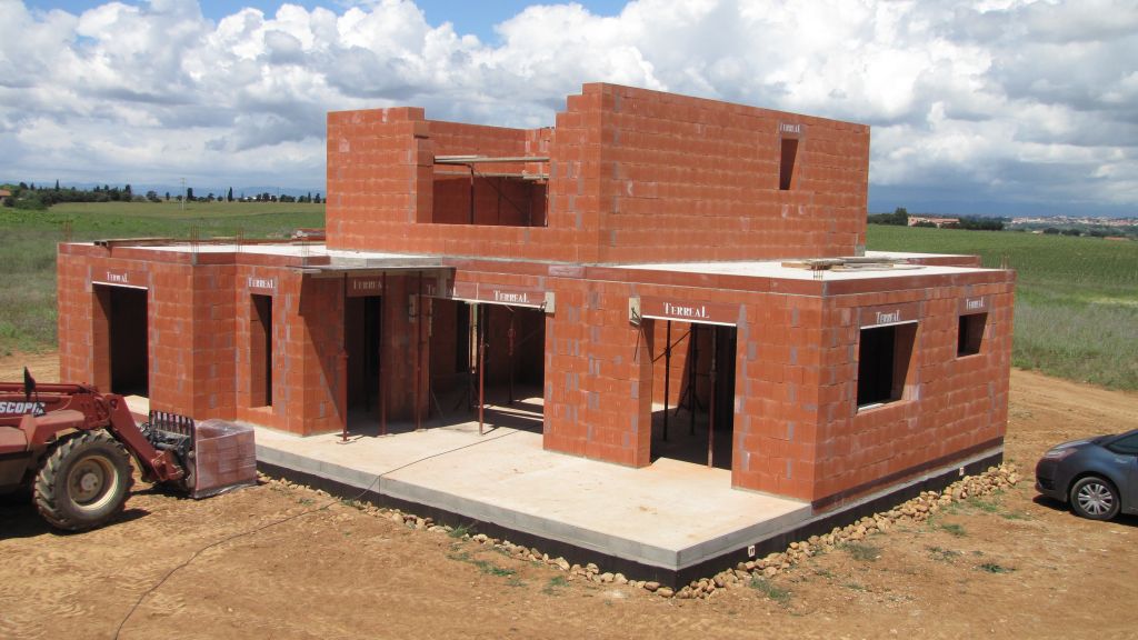

Allez, la dalle a bien séchée, le maçon s'est reposé.
C'est reparti depuis lundi avec l'étage !
Semaine prochaine préparation de la dalle et mise en place des acrotères.
1er étage en cours

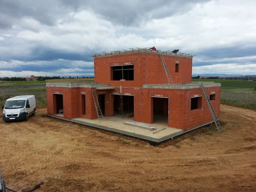

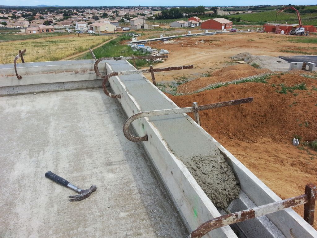

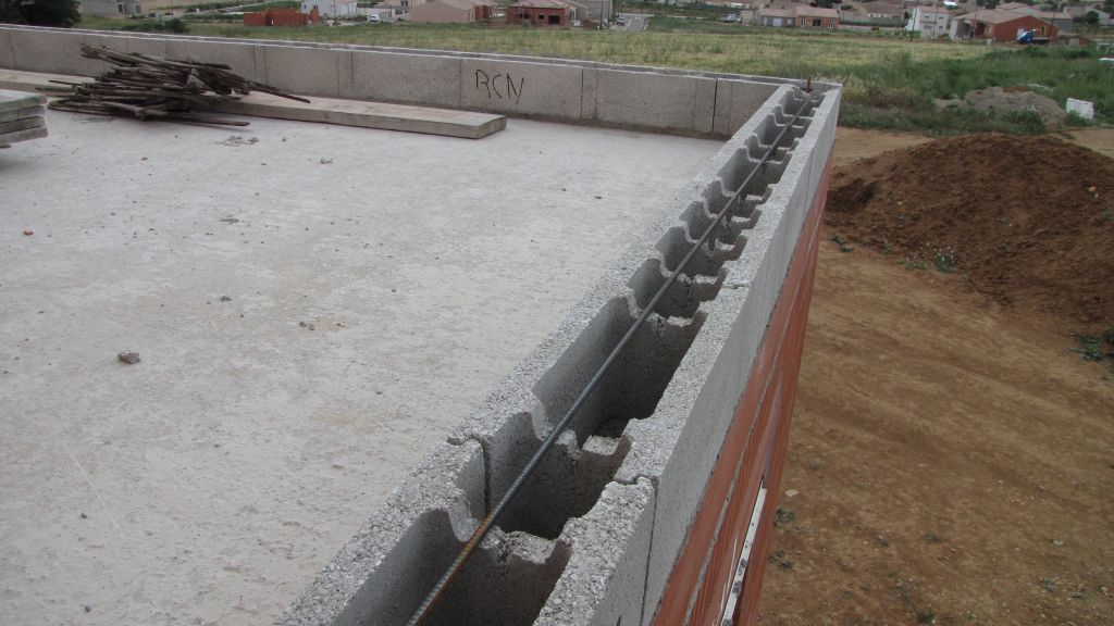

Le 1er étage est bientôt finit !
Etage bientôt terminé

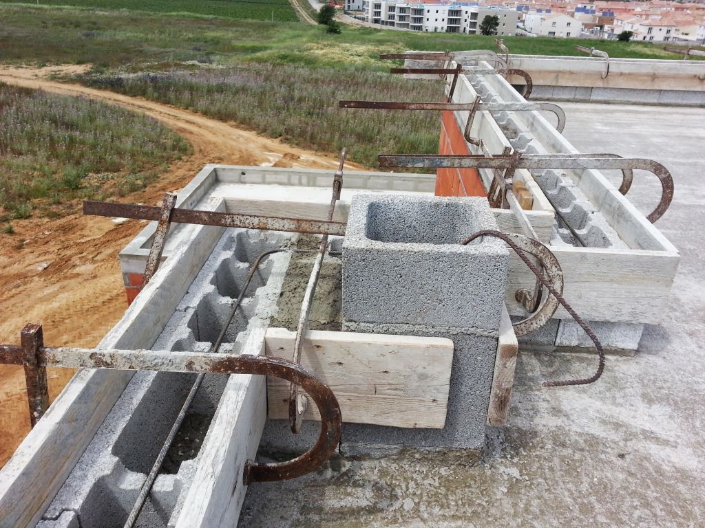

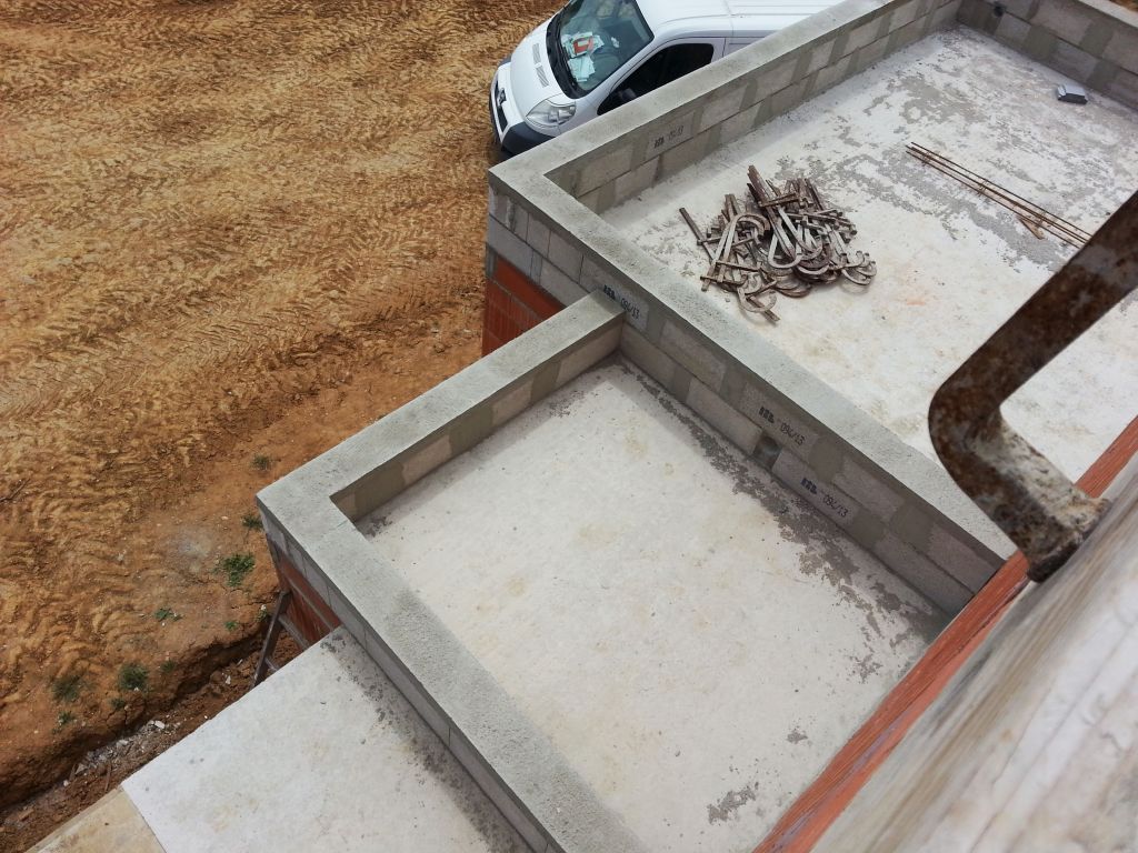

Début de la mise en place des acrotères.....
Acrotère en agglo piscine
impossible de mettre les hourdis là haut.... trop de vent..... on attend la semaine prochaine

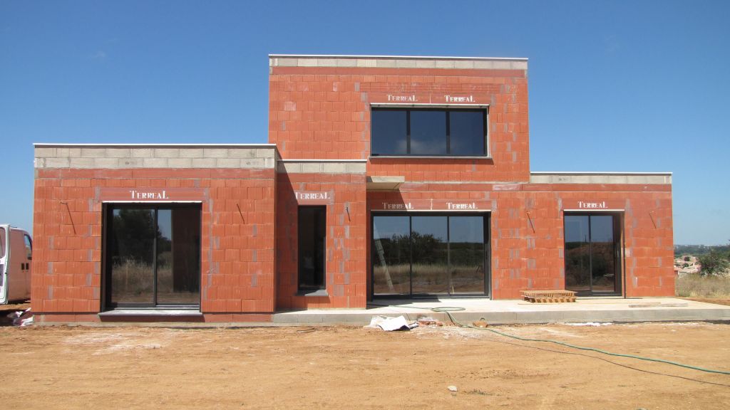

« Maçonnerie terminée ! »
Gros oeuvre > Elévation des murs - étage Par Nonofire le 31/05/2013 à 15h08

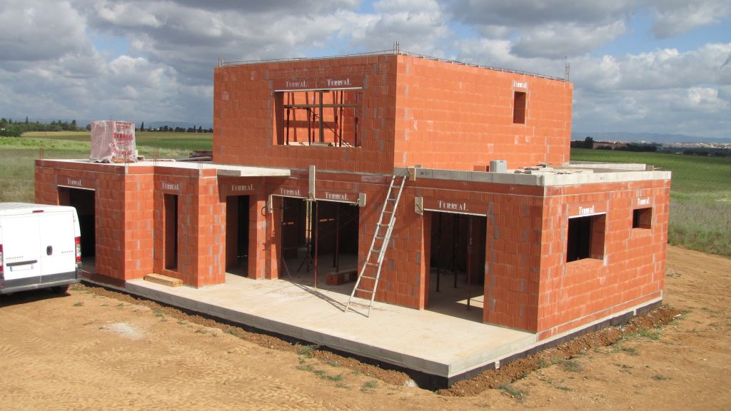

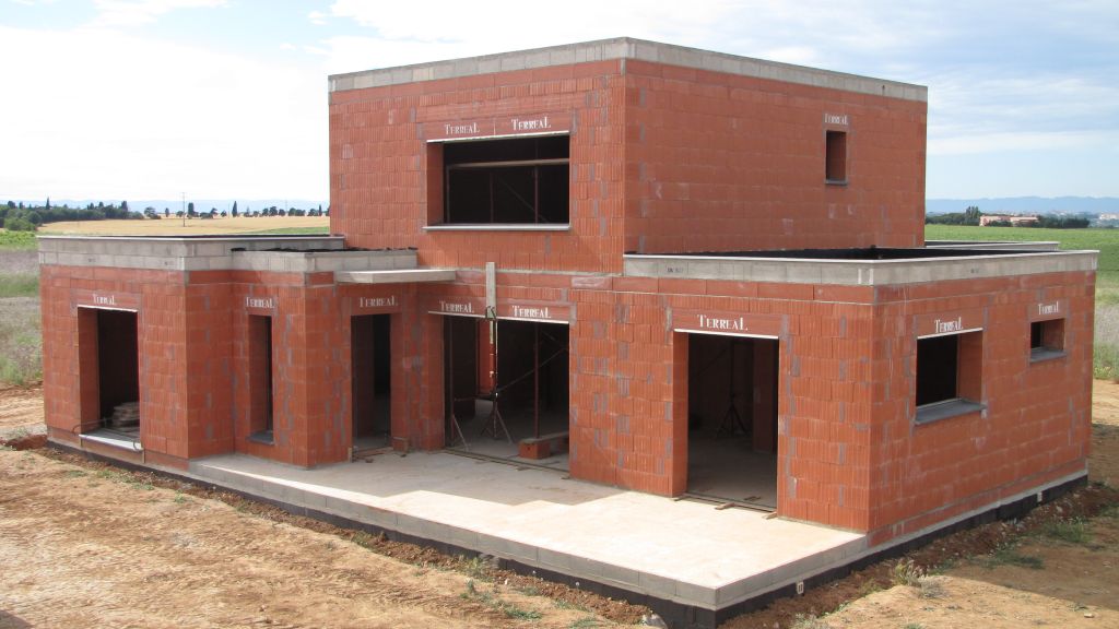

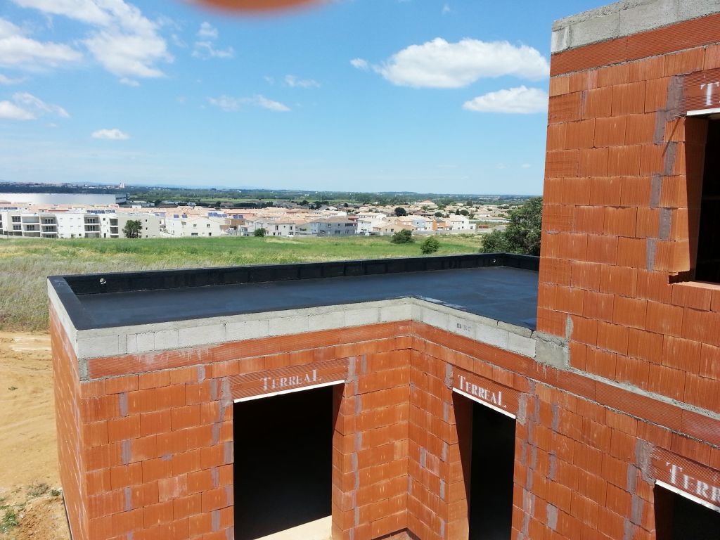

Voilà, je triche un peu car il reste quelques détails mais nous pouvons dire que l'étape de la maçonnerie au niveau du gros oeuvre est terminée.

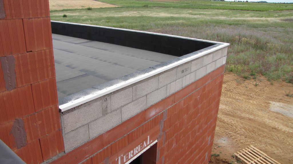

Hier mon valeureux maçon finissait les acrotères de l'étage.
Finition des acrotères
Madame est contente, elle aura ses différentes hauteurs de toit !
Le boisseau pour le conduit d'évacuation du poêle est également en place.
Mise en place de boisseaux pour la sortie du poele à granules.

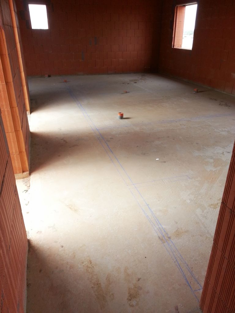

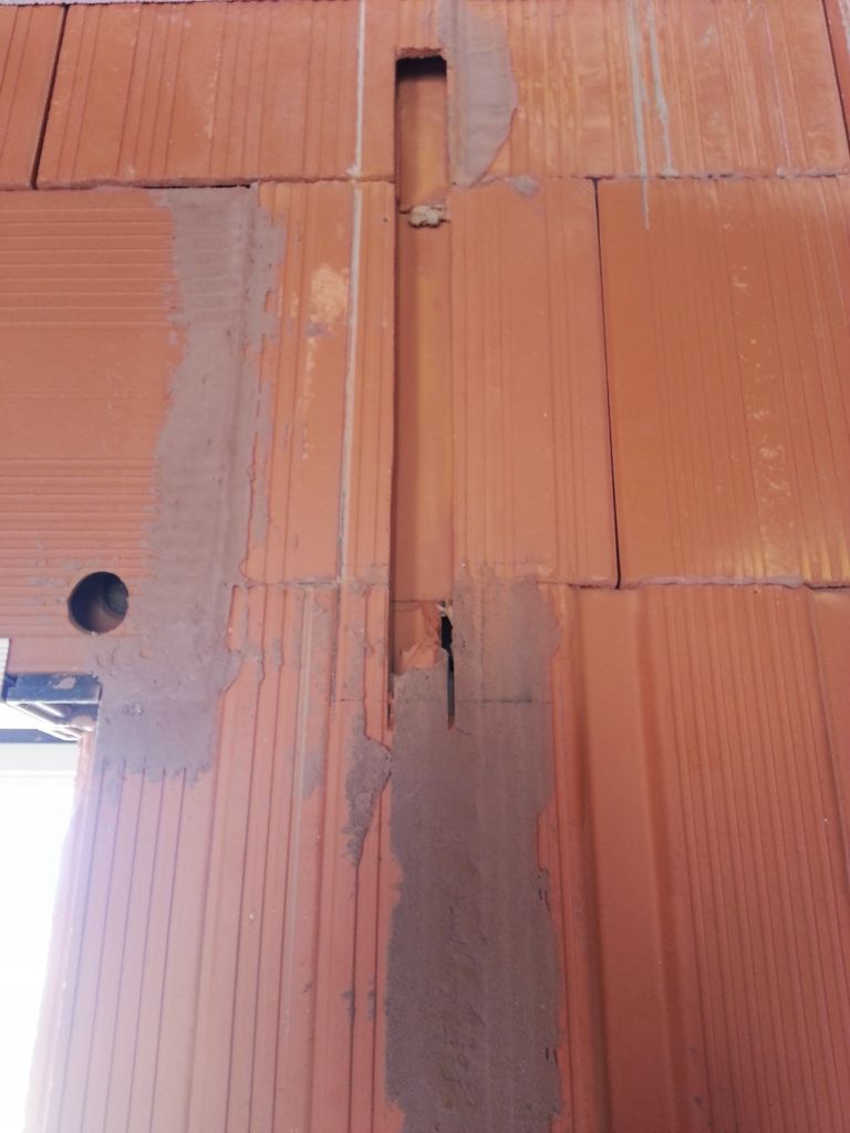

Afin de tracer et creuser au plus juste les rainures dans la brique afin d'y accueillir les multiples gaines, le maçon m'a tracé les cloisons au sol.
traçage des cloisons
Je suis au travail aujourd'hui, mais un coup de fil au maçon m'a appris que la société d’étanchéité avait commencé également son travail ce matin même, alors que je ne les attendais que mardi !

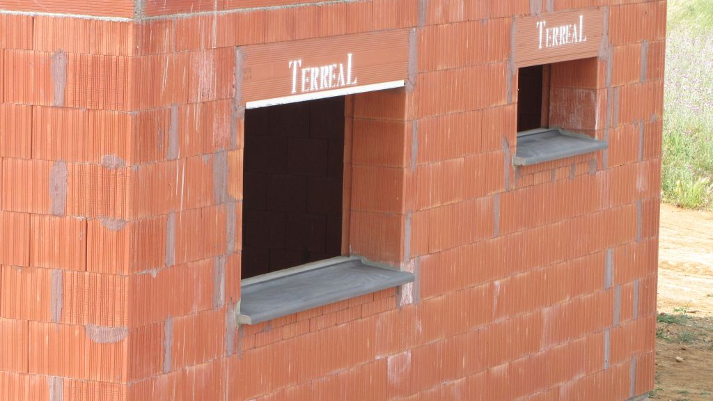

Appui de fenêtre monotithe gris anthracite Terreal
Afin de parfaire les menuiseries Noir 2100 sablé, le choix s'imposait de lui même et les appui de fenêtre seront gris anthracite.

Bonsoir Lor55,
Le maçon a préparé les monolithe aux dimensions de chaque ouverture, photos du rendu à venir la semaine prochaine. et ensuite avec les menuiseries

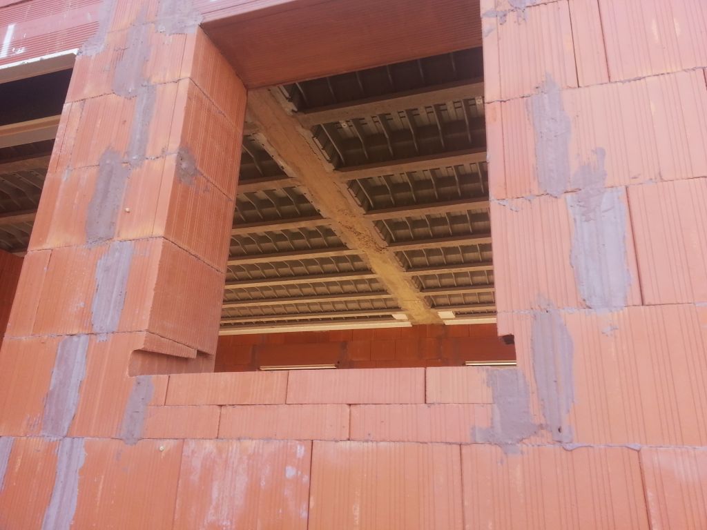

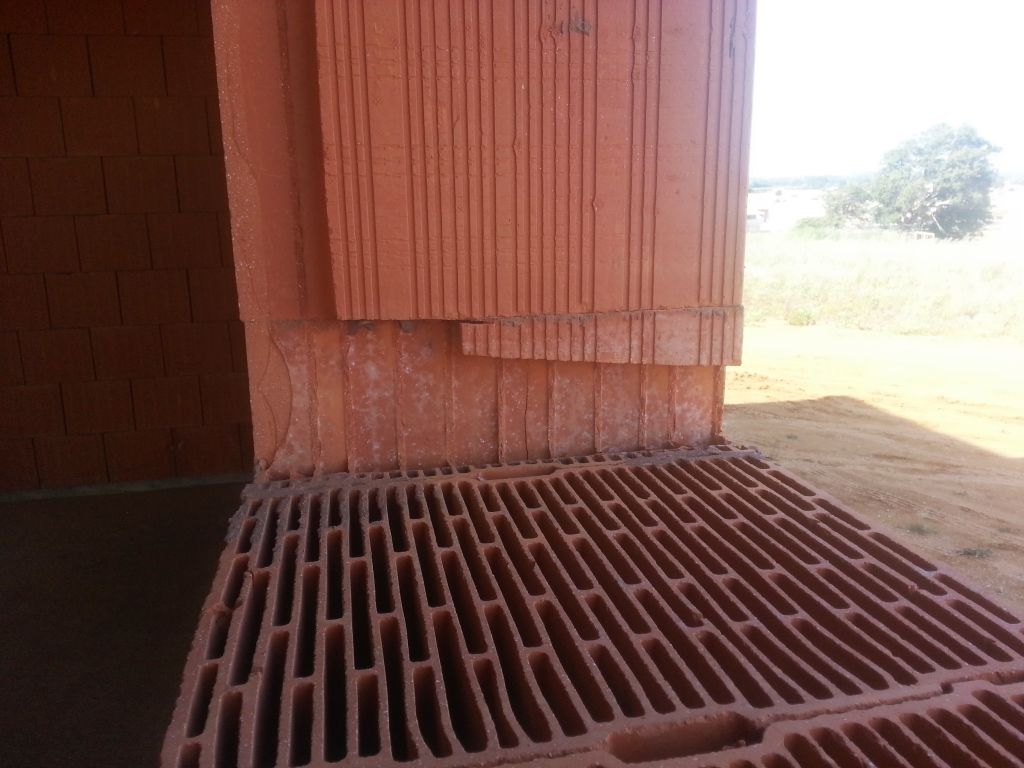

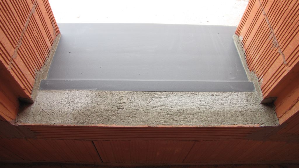

Fin de semaine dernière et début de cette semaine, le maçon a préparé les ouvertures afin d'y accueillir les appuis de monolithe gris anthracite.
Taille des briques pour accuillir les appuis monolithes
Taille des briques pour appuis monolithes

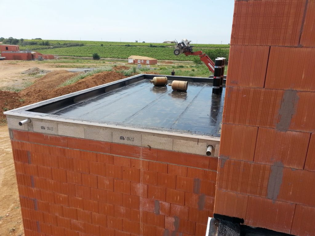

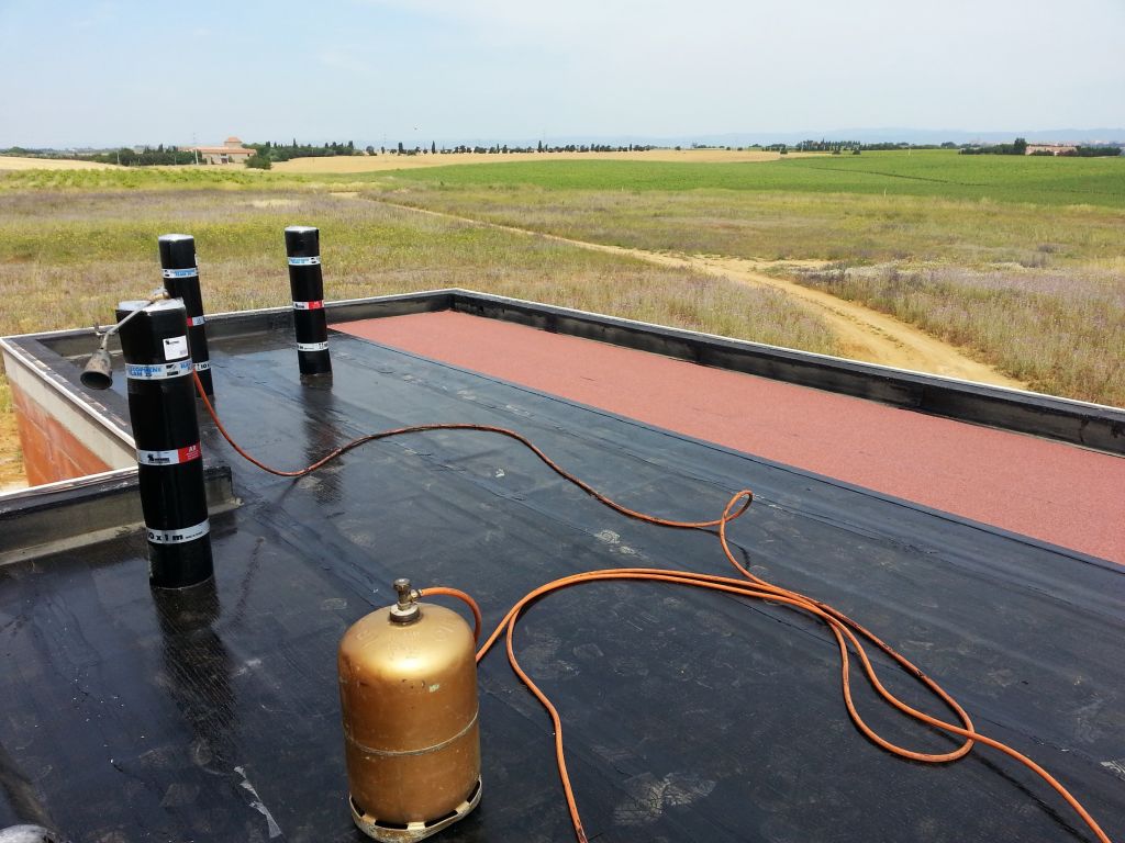

Pendant ce temps, la société d'étanchéité prépare les toits terrasses avec une première couche de préparation.

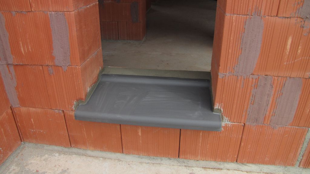

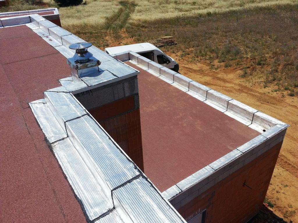

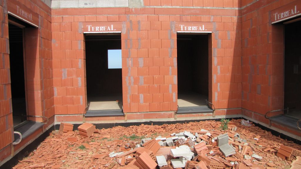

Voilà,
Les appuis monolithes sont tous en place, ils attendent désormais leur menuiserie Noir 2100 sablé, à partir de lundi.
Appui monolithe gris anthraciteAppui monolithe gris anthraciteAppui monolithe gris anthracite
La brique monomur faisant 37,5cm, les appuis ne vont pas jusqu'au bord intérieur, ceci est comblé part une planelle isolante qui viendra compléter le rupteur polystyrène qui se trouve déjà dans le monolithe, rupture de pont thermique oblige.

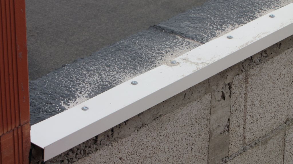

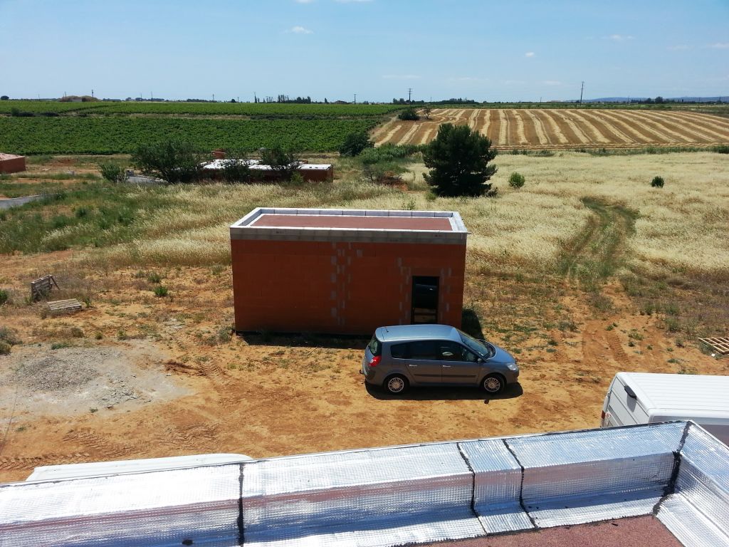

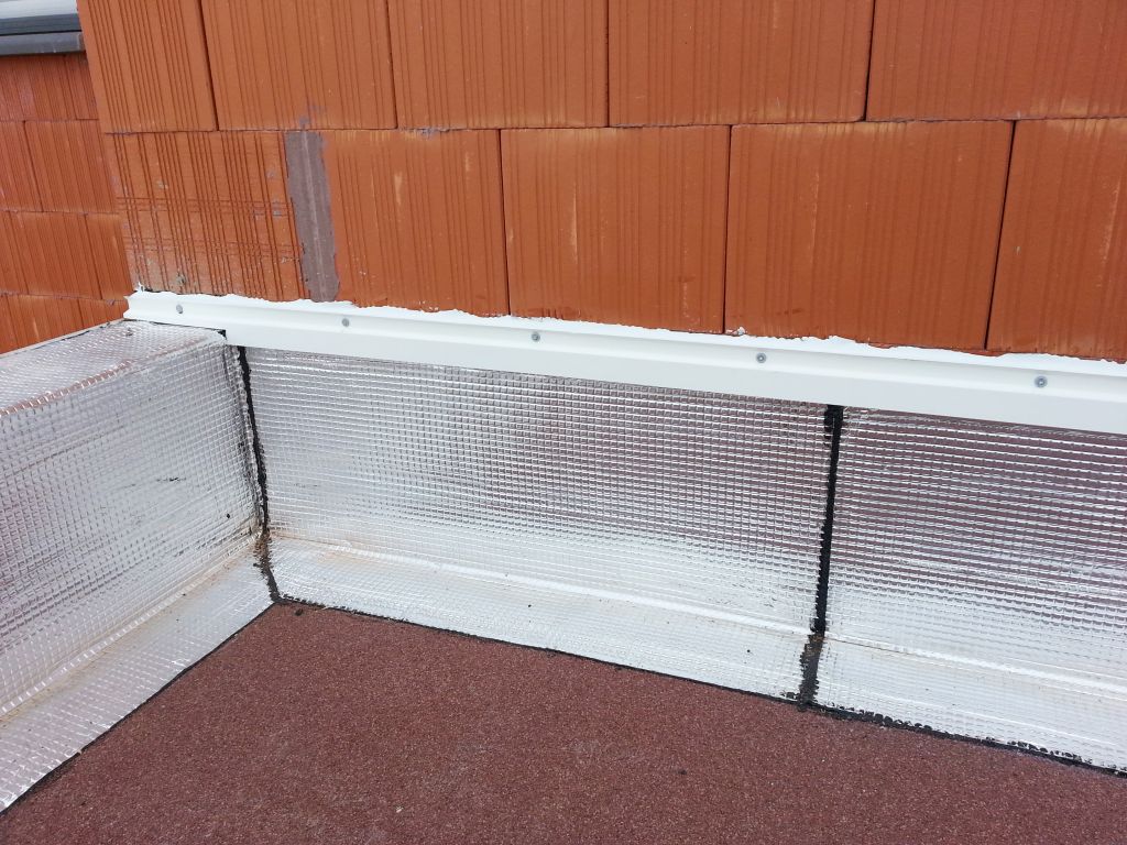

Les premières bande de rive alu blanc ont été fixé après la mise en place du part-vapeur. Viendra ensuite 120mm de polyuréthane ( R=5,2) avant les couches de bitume pailletées ardoise ( protection UV) qui viendront parfaire l'étanchéité.
Bande de rive alu blanc
Une petite vue finale du "tertre artificielle" avant de rentrer à la maison.

Photographe pro Env. 200 message Pyrenees Atlantiques
Nonofire a écrit:Appui de fenêtre monotithe gris anthracite Terreal
je surveille les photos
Dept : Pyrenees Atlantiques
Nonofire a écrit:Voilà,
jolies photos j'aime beaucoup les appuis de fenêtre gris. Il faut que je regarde le maçon m'a dit qu'il y avait du noir...

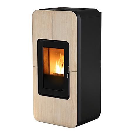

Suite à l'étude thermique complète de la maison, il s'est avéré qu'un poêle à granule "soufflant" pour chauffer l'intégralité de la maison via canalisation d'air chaud pour la partie nuit risquait de compromettre la bonne marche de la VMC hygro B.
On a donc révisé nos plans.
L'étude thermique, nous donnant les déperditions et surtout les besoins nécessaires pour chaque pièce, nous a permis de choisir "aux petits oignons" les appoints électriques pour chaque pièce.
Nous aurons donc un poêle MCZ modèle TOBA Air ( 8kw) coloris Sandstone pour chauffer toute la partie jour et des radiateurs Atlantic Solius Eco Domo de puissances différentes suivant les pieces.
Poêle à granules MCZ Toba Sandstone
Nous avons passé la commande ce soir même pour le poêle, le coloris choisi devrait bien se marier avec le carrelage gris clair avec léger ton de beige...... à voir en Septembre !

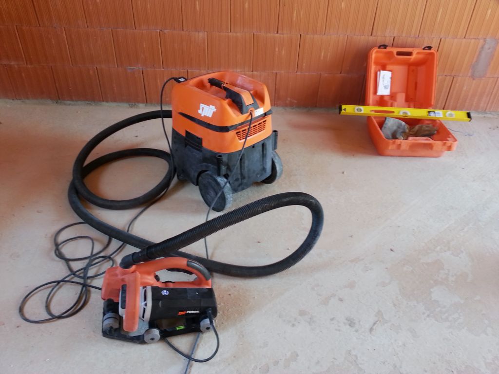

En attendant l'arrivée des menuiseries... j'ai attaqué avec mes petites mains la préparation de l'électricité. Je suis aidé par une rainureuse de Pro qu'on m'a gentillement prêté....
Rainureuse D88E SPIT en prêt^^saignées dans les briques
L'isolation/ Etanchéité des toits se poursuit. certains toits ont déjà reçu leur couche finale "pailletée ardoise" pour proteger des UV...
Étanchéité des toits platscouche pailleté ardoise

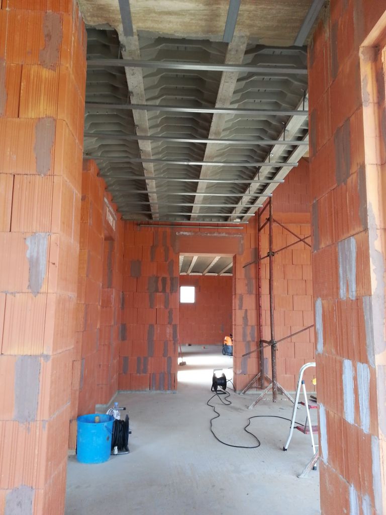

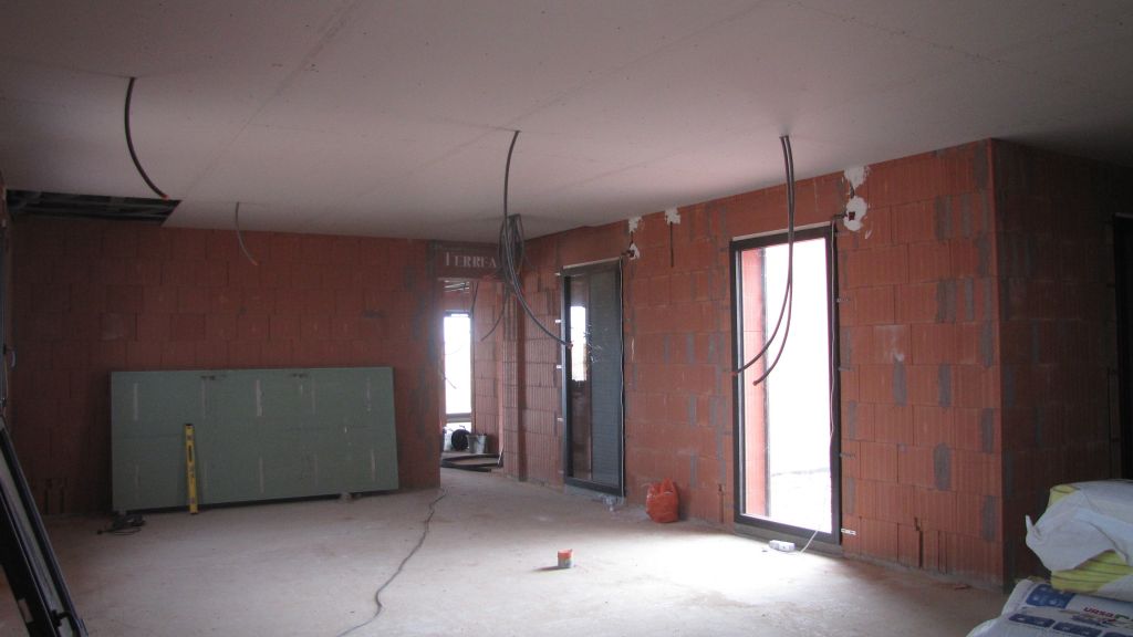

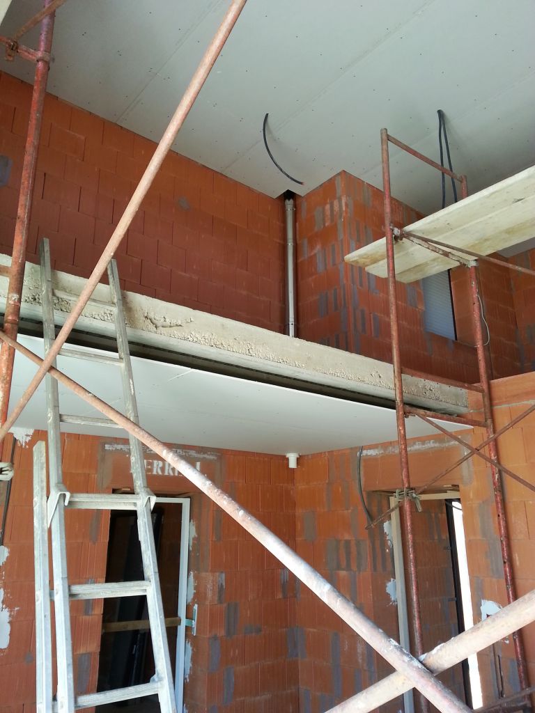

La préparation du placo à également commencé niveau du plafond, le maçon en a profité pour me faire un joli trou pour le passage des gaines, VMC et évacuation de l'étage au niveau du cellier/buanderie.
Mise en place des traverses pour le faux plafond

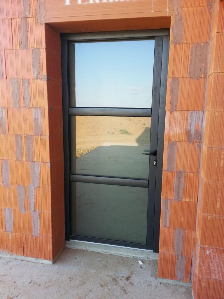

« Arrivée des menuiseries.... et Aïe.... »
Second oeuvre > Menuiserie Par Nonofire le 15/06/2013 à 11h36
Voilà,
Le chantier commençait trop bien, mes 2 maçons ont trop bien travaillé, l'étanchéité/isolation en temps et en heure (photos à venir), restait plus que les menuiseries pour parfaire le tableau hors d'eau-hors d'air sans accrocs..... oui mais.....
Gros problèmes sur les menuiseries.
Premièrement la baie vitrée de la cuisine arrive avec une largeur de 1400 au lieu 1600.... ça le fait pas du tout...
Deuxiement, la baie vitrée du séjour est légèrement trop haut et surtout à une languette d'appui alors que c'est un seuil encastré, le dormant est donc trop large de surcroit....
Et la cerise sur le gâteau, tous les dormants ne sont pas adapté à la monomur avec les feuillures....
Je m'explique, la monomur a pour principe d'être recouverte par un enduit plâtre simplement, car c'est elle qui isole de l'extérieur, il faut donc absolument que le dormant dépasse sur la brique pour caché les éventuelles fissures entre le platre et la menuiserie ( un peu comme les dormant rénovation mais plus petit quand même ).
Résultat, appel en urgence de la boite qui s'est déplacé rapidement avec en sus, le responsable fabricant des menuiseries.
Après de longues discussions ( je suis resté calme et diplomate), épaulé par le maçon, nous avons trouvé une solution. Le fabriquant va faire des équerres qui viendront se fixer dans les montants afin de rallonger de 2 cm environ les dormants intérieurs, et pouvoir ainsi dépasser les feuillures prendre sur la brique.
En attendant, les menuiseries ont été fixé en attente afin de mettre en sécurité le chantier avec les volets roulants en plus.
On peut malgré tout continuer le chantier histoire de ne pas prendre trop de retard.
2 journées très stressantes, énervantes, prises de tête...... merci mon maçon qui était là encore une fois pour m'apporter ses connaissances
Le garage, lui, n'a pas de soucis !!!

Bon, de l'extérieur, le problème ne se voit pas on va dire.... voici la porte d'entrée :
Porte d'entrée
Coté patio privée, VR fermés, c'est pas blanc c'est gris clair ^^
vu sur notre petit patio privée ^^

Malgré tout, on a essayé de ne pas perdre de tant : suspentes du faux plafond toutes posées, les gaines électriques au plafond quasi terminé également ( photos à venir).

Oui, il faut laisser la monomur travailler en inertie et respirer, donc enduit plâtre ou chaux.
Apres pour les cloisons on reste en tradi placostyle et laine de verre.
Pour les trous, il est sur qu'on va essayer d'en faire le moins possible, mais les murs font déjà 37,5cm d’épaississeur sans compter les enduits intérieur et extérieur, donc un petit trou ne fera pas trop de mal.
Il est d'ailleurs fortement conseillé de percer sans percussion pour ne pas briser la brique justement à l'intérieur. Après, tu es bien obligé de faire passer les câbles aussi, donc qlq rainures de ci de là, pour les cables que tu ne peux pas faire passer par les cloisons. Tu rebouches ensuite les rainures avec l'enduit-colle, vendu pour coller les briques, mélangé avec un peu de sable, ceci est préconisé par Terreal.

Le maçon ne nous a rien facturé pour les rainures

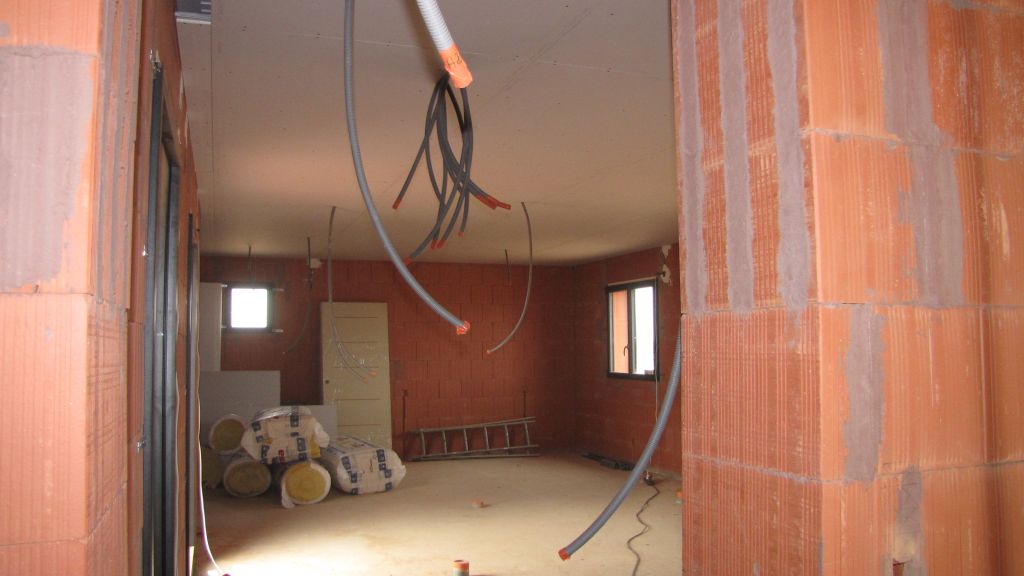

Après la mise en place des suspentes, profilés, les gaines électriques ont été placé ainsi que les gaines de la VMC.
Ce matin, mes chers maçons ont pu mettre les plaque pour le faux plafond de la partie nuit et commencer le bureau.
Faux plafond de la partie nuitFaux plafond de la partie nuit

« Etanchéité et isolation toiture terminée »
Gros oeuvre > Charpente - couverture Par Nonofire le 25/06/2013 à 21h53
En début de semaine, les toitures ont été finalisé. Les solins ont été placé, une résine a été ajouté pour parfaire la casquette au-dessus de l'entrée.
pose des solins
toiture terminée et conduit d'extraction également !
garage

Ce matin, la société du futur poêle à granule est venue poser le conduit du plafond RDC jusqu'au toit. Le poele sera posé tout à la fin.
pose du conduit d'évacuationtoiture terminée et conduit d'extraction également !
