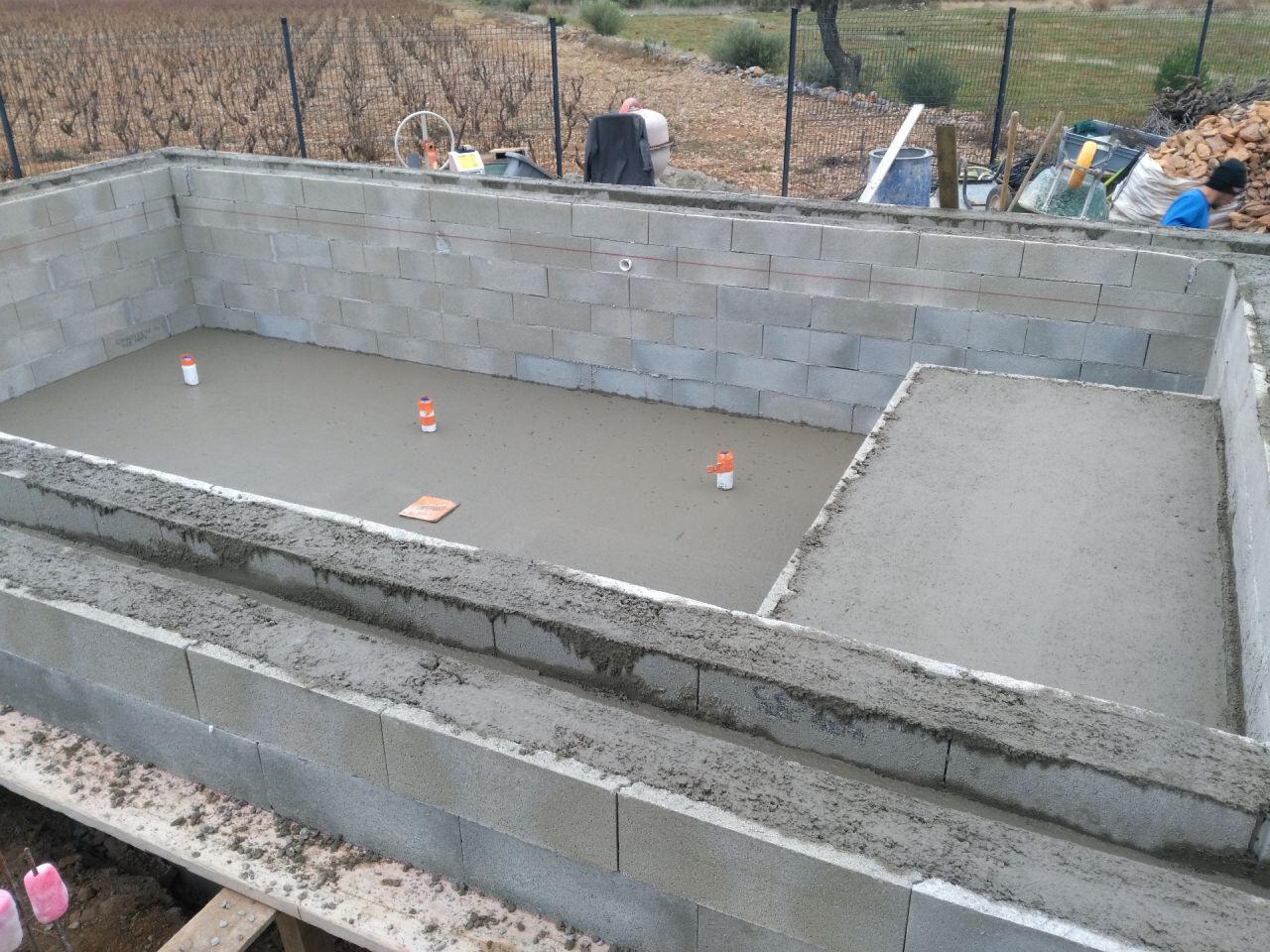

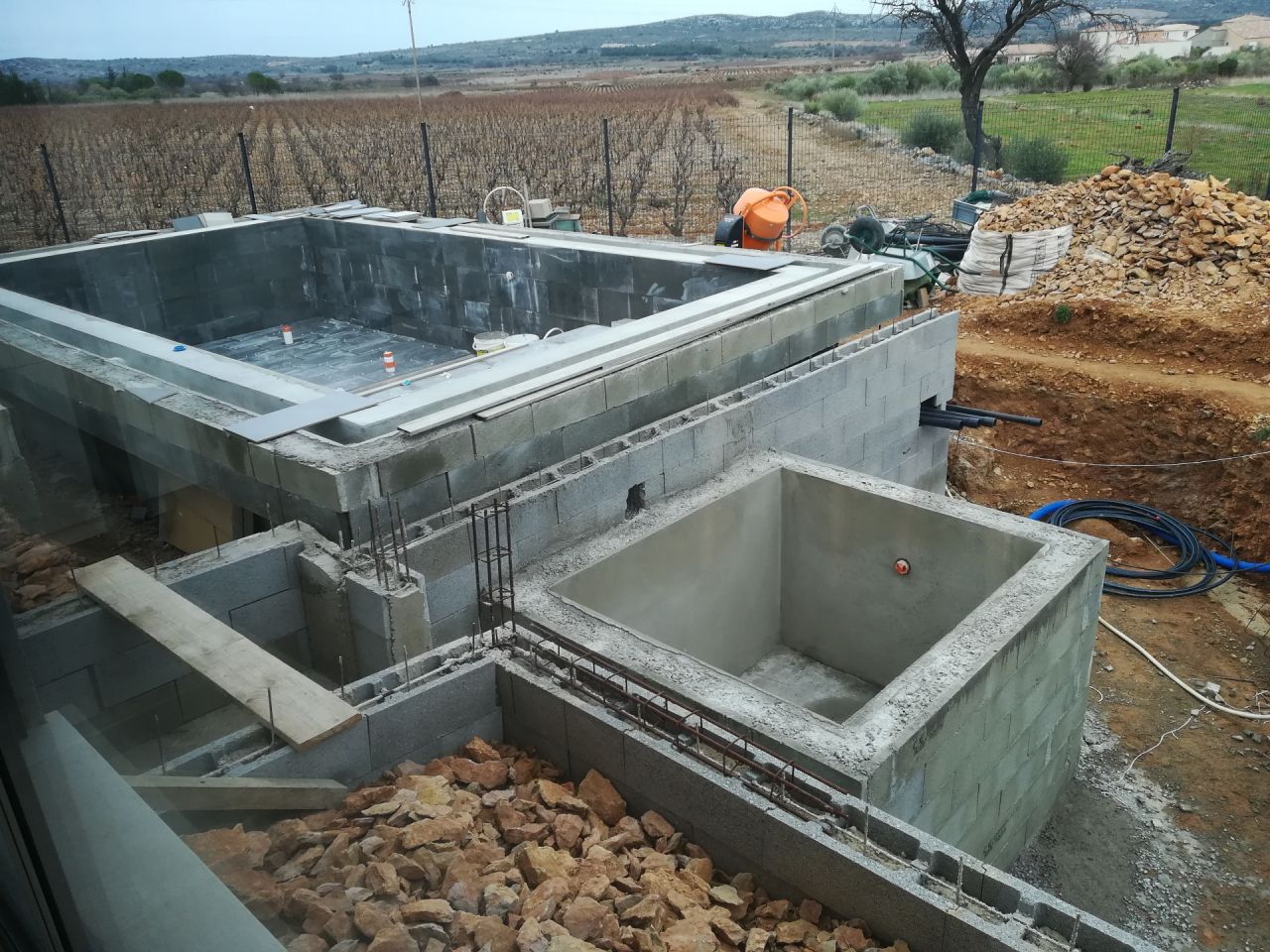

béton de la piscine coulé
« béton de la piscine coulé »
puis coulée de la piscine avec un béton hydrofuge
Messages : Env. 90
Dept : Pyrenees Orientales
bonsaï66 Picto info Auteur du sujet
Super bloggeur Env. 90 message Pyrenees Orientales

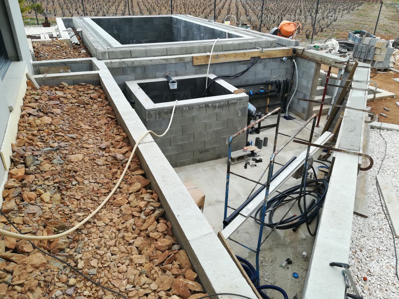

vue de la piscine et du bac tampon
« vue de la piscine et du bac tampon »
comme la piscine est un piscine miroir, elle va déborder en permanence et il faut donc prévoir un bac tampon pour récupérer le trop plein

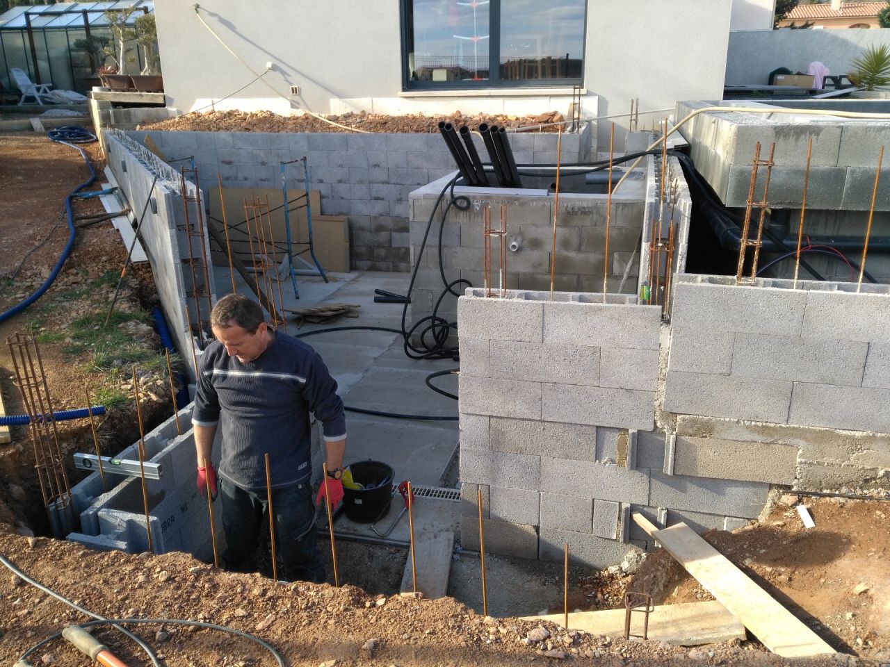

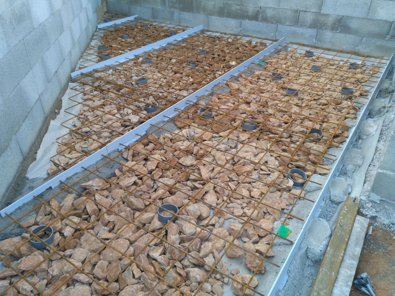

préparation du sol du local piscine
« préparation du sol du local piscine »
préparation du sol du local piscine en vue de la coulée
Messages : Env. 90
réalisation de l'entrée du local piscine
« réalisation de l'entrée du local piscine »
réalisation de l'entrée du local piscine et réalisation des marches pour y accéder

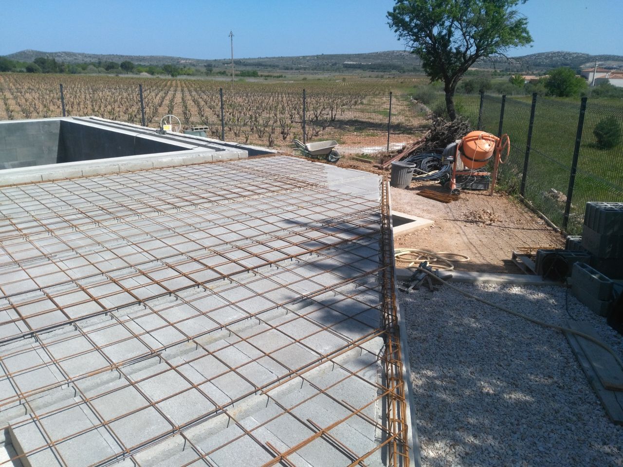

local piscine prêt à recevoir les poutrelles et hourdis
« local piscine prêt à recevoir les poutrelles et hourdis »
arases coulées sur le local technique, il est prêt à recevoir les poutrelles et hourdis
Messages : Env. 90
toit du local piscine prêt pour la coulée
« toit du local piscine prêt pour la coulée »
tout est prêt pour la grosse journée de coulée du béton marqué

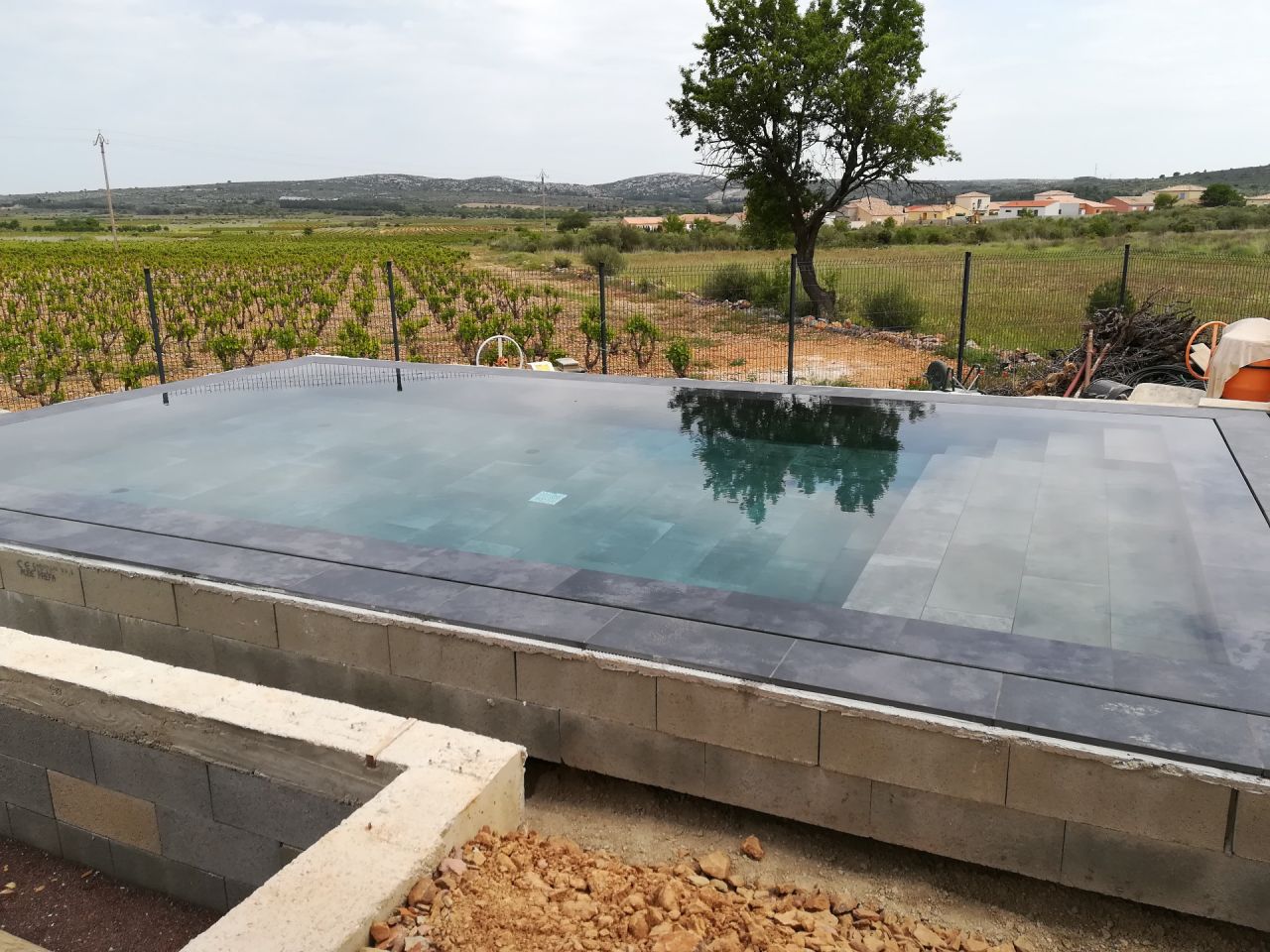

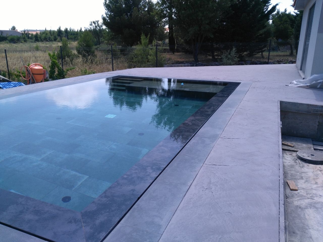

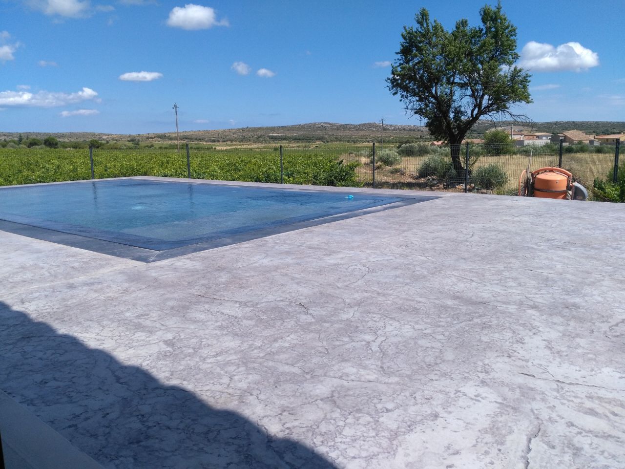

piscine mise en eau
« piscine mise en eau »
en attendant,la piscine est déjà en eau !!!

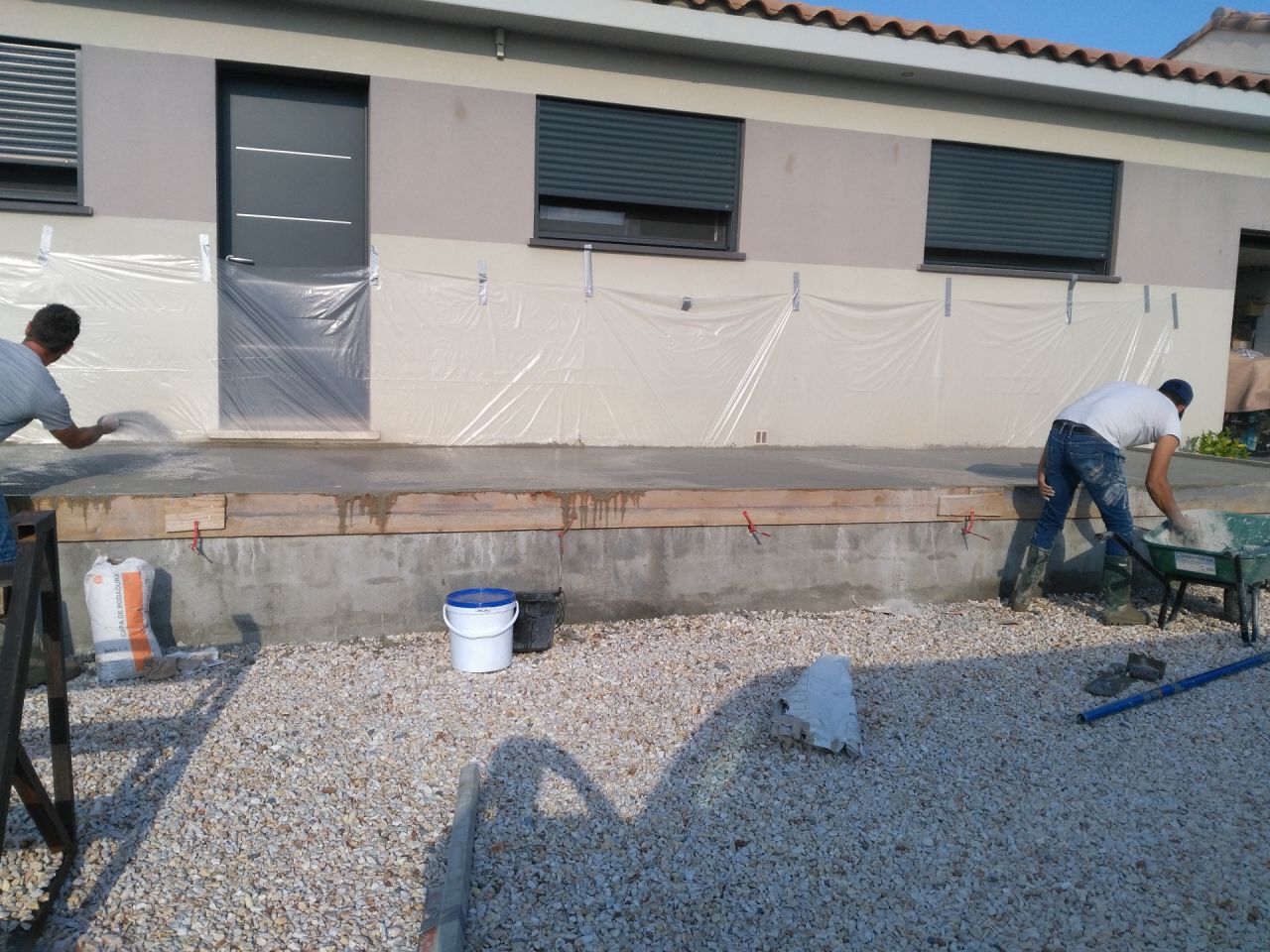

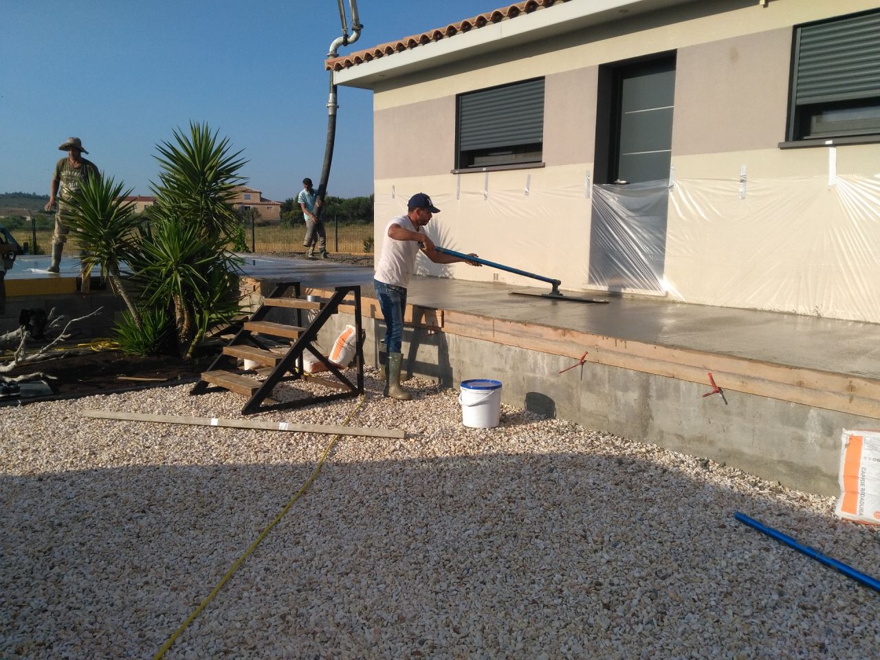

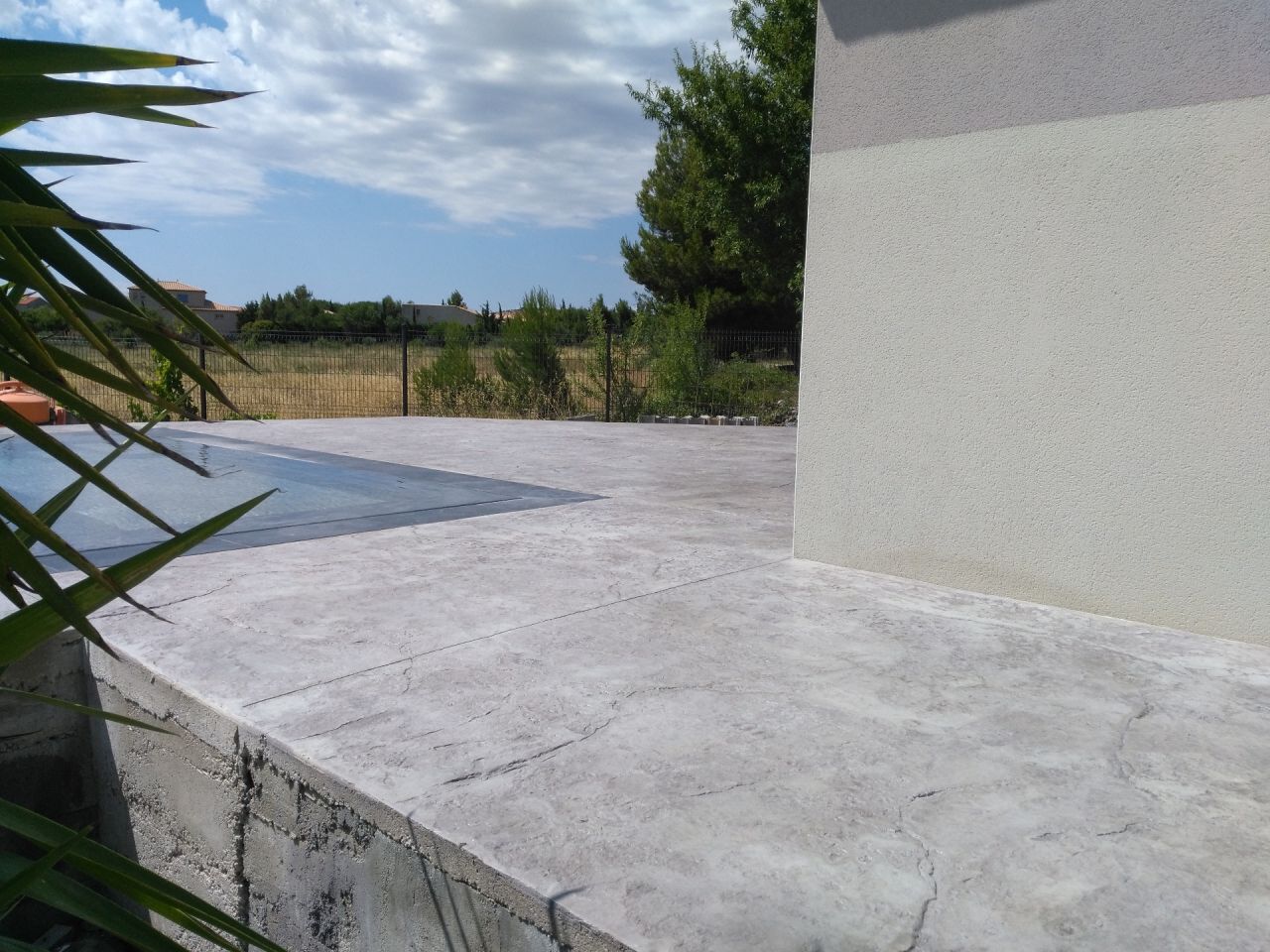

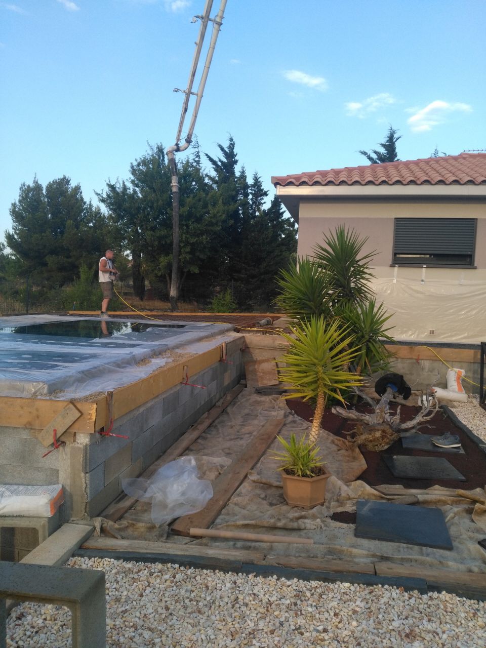

coulée du béton sur terrasse
« coulée du béton sur terrasse »
finition béton sur terrasse
« finition béton sur terrasse »
lissage béton sur terrasse
« lissage béton sur terrasse »
c'est partie pour une journée marathon

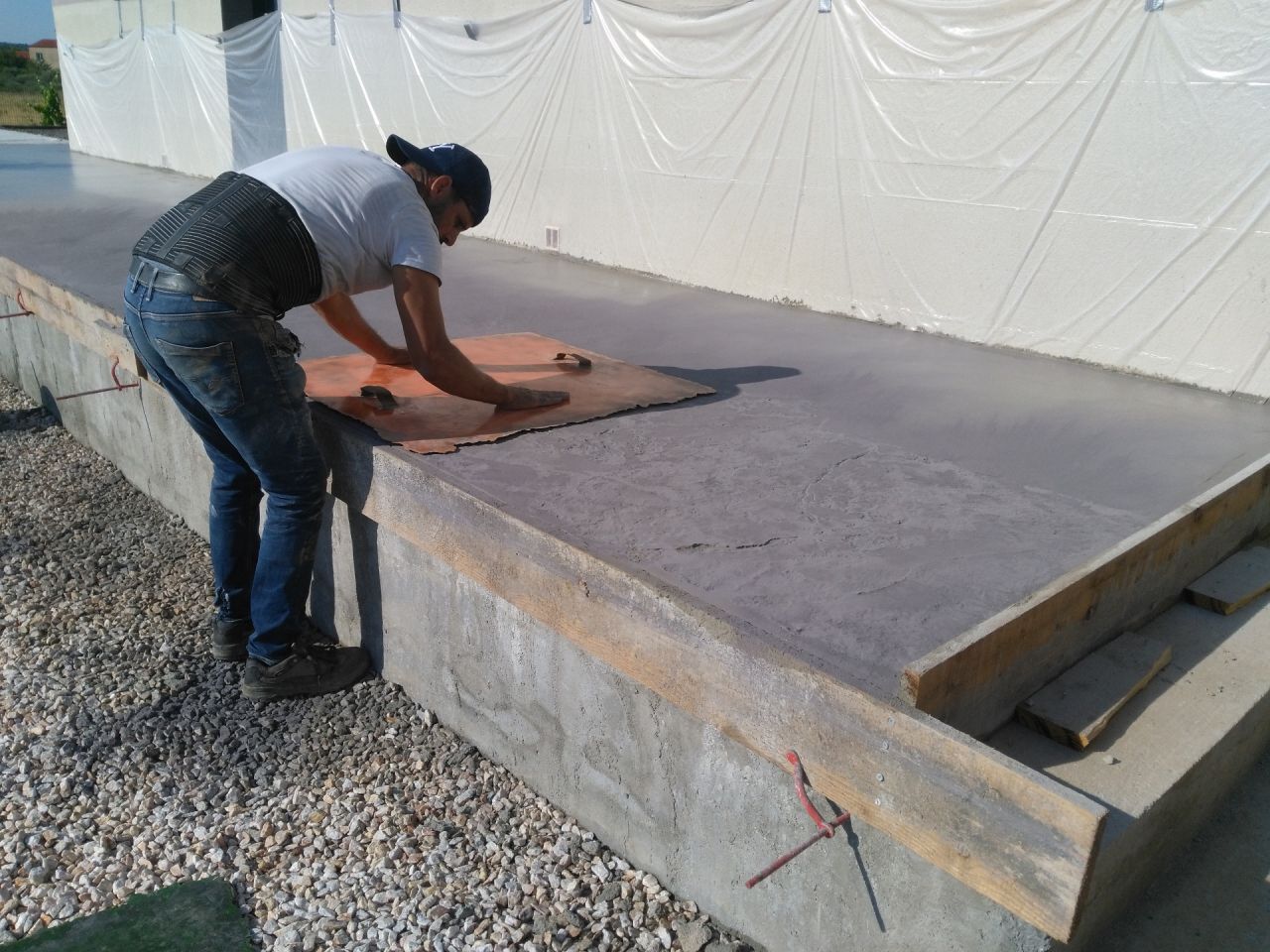

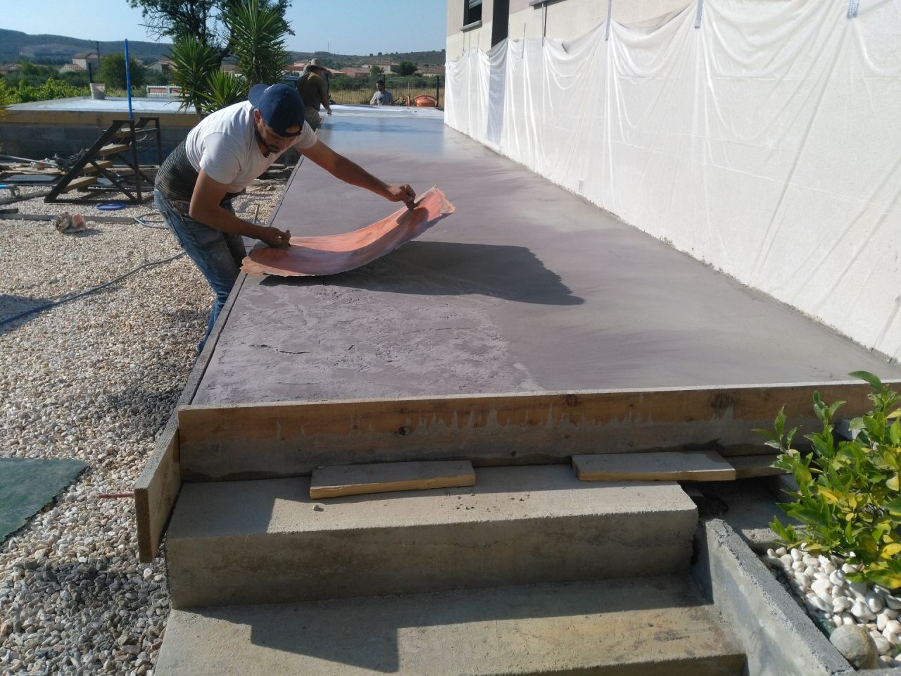

réalisation empreinte pour béton marqué
« réalisation empreinte pour béton marqué »
réalisation des empreints que nous avons choisi

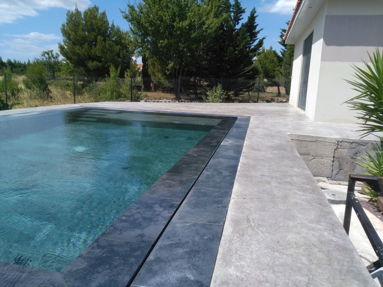

aspect béton marqué fini
« aspect béton marqué fini »
le résultat

Les terrasses achevées changent la vie, car c'est vraiment agréable de pouvoir enfin circuler librement...

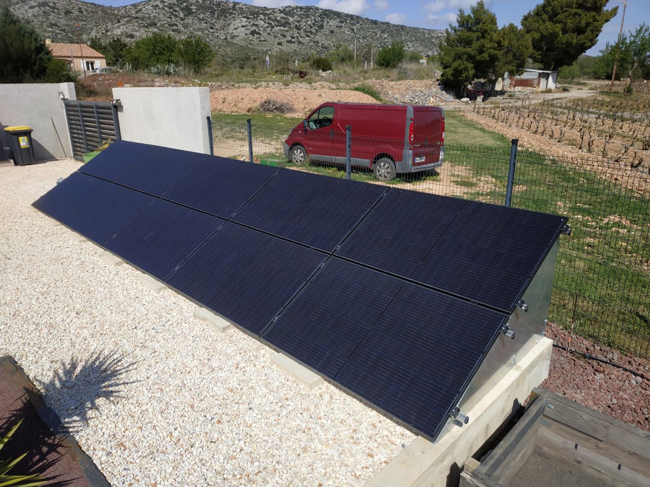

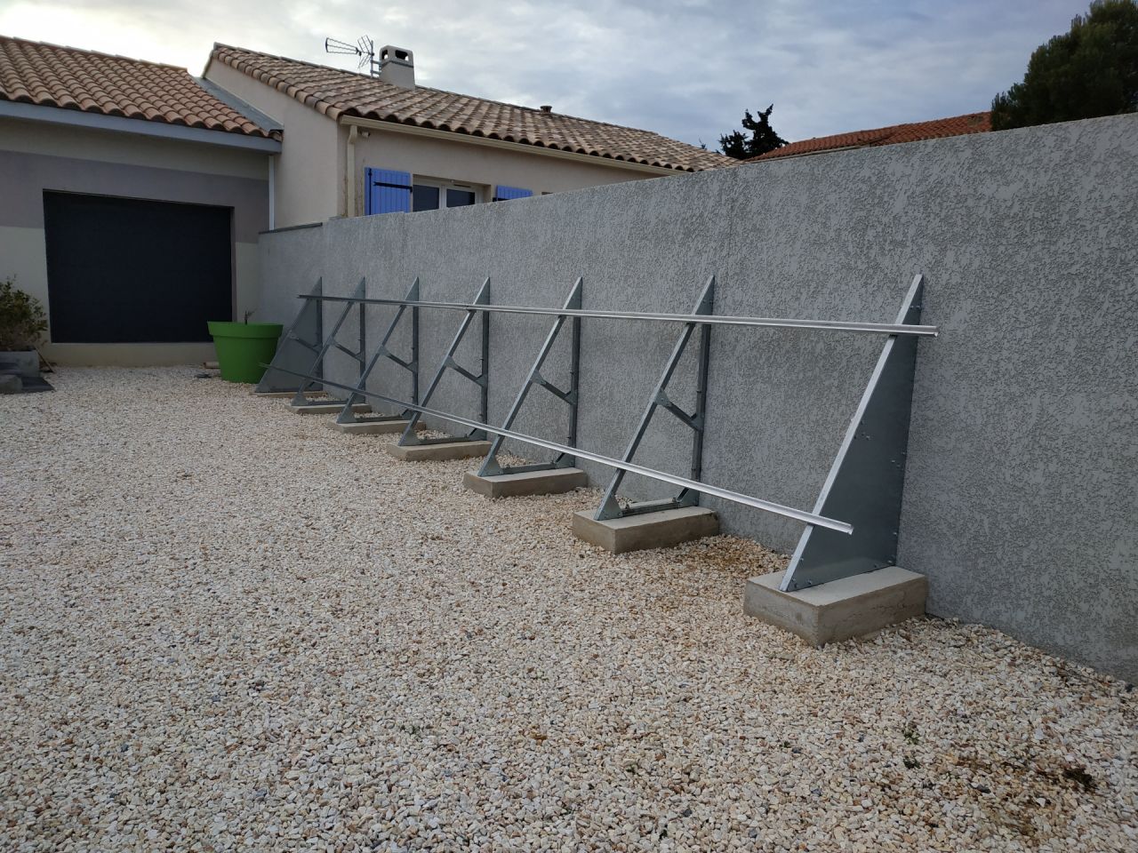

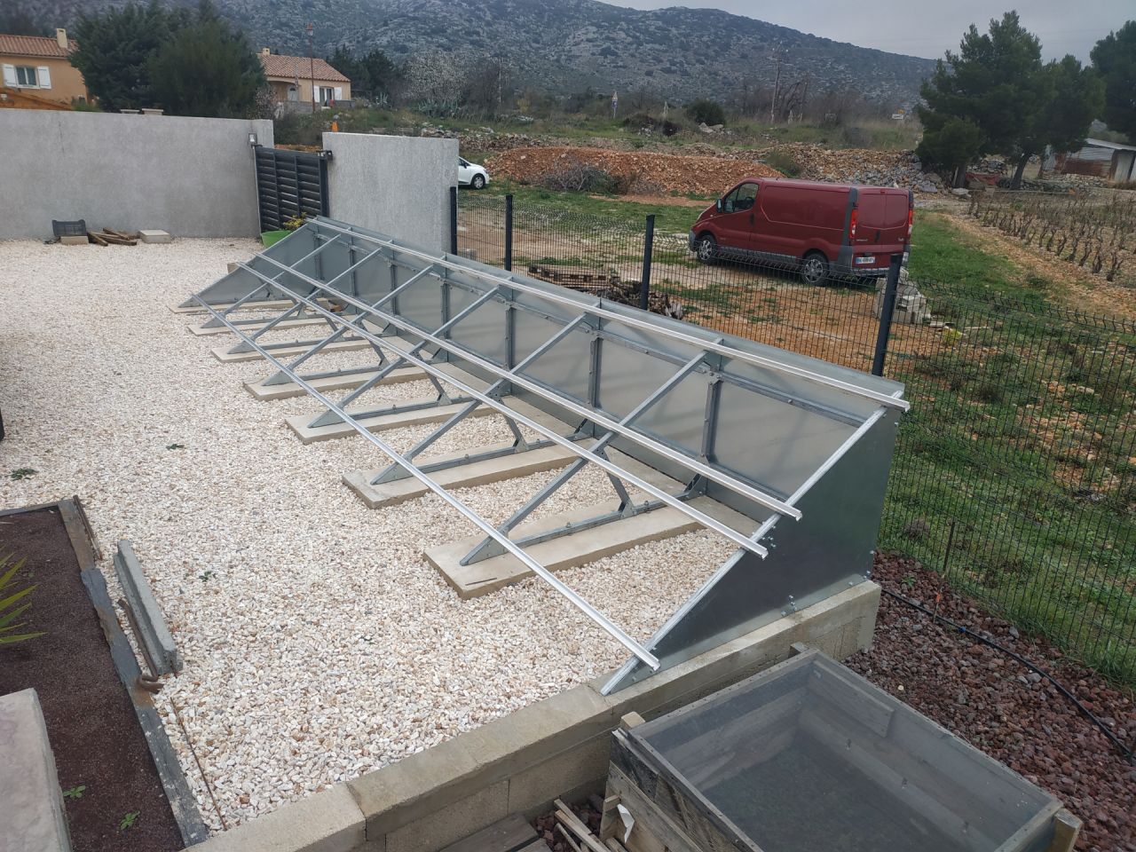

Fin 2019, nous avons fait le choix de réduire notre dépendance énergétique électrique et nous avons décidé d'installer par nous même un parc photovoltaïque.
Comme le toit de la maison est maçonné et que mis à part faire des trous dans les tuiles pour fixer les panneaux, il n'y a à ce jour aucune autre solution, nous avons fait le choix d'une installation au sol. Comme nous sommes en zone 3 (fortement ventée), il nous a fallut dimensionner un système capable de résister aux forts coups de vents et pérenne dans le temps...
En suivant les préconisations du bureau d'étude allemand qui fabrique les rails de fixations de panneaux, nous avons commencé le chantier...

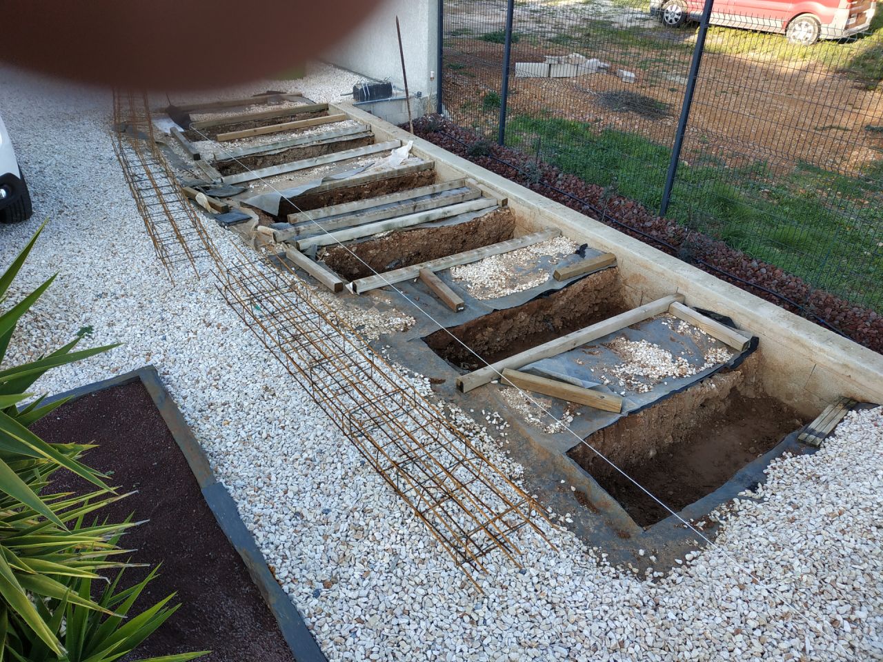

préparation des fondations pour recevoir les châssis solaire
« préparation des fondations pour recevoir les châssis solaire »
le dimensionnement du BE allemand impose de lourdes fondations ferraillées

châssis et rails assemblés
« châssis et rails assemblés »
puis l'assemblage du châssis que j'ai dessiné, puis fait entièrement réalisé par découpe laser.

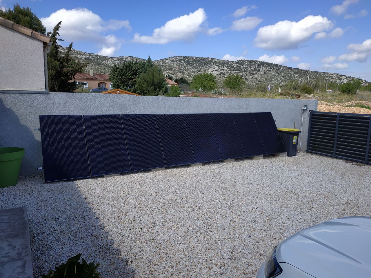

vue du string de 8 panneaux
« vue du string de 8 panneaux »
vue du string de 10 panneaux
« vue du string de 10 panneaux »
installation et raccordement des panneaux

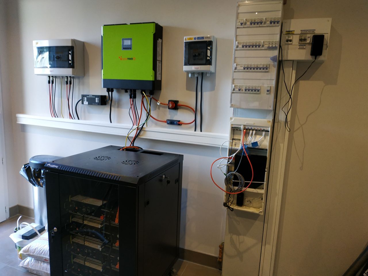

vue de l'installation électrique
« vue de l'installation électrique »
vue de l'installation électrique qui comprend les organes de sécurité, un onduleur de 5.5Kw hybride (il continue d'alimenter la maison, même en cas de coupure réseau)et un pack de batterie lithium.
Cette installation photovoltaïque permet une autonomie totale (déconnexion du réseau) durant 4 mois par an et à divisée par 5 notre facture électrique.

Et félicitations pour ton travail sur la piscine. Tu l'as réalisée toi-même? Ou tu as fait appel à une entreprise?
juan66 a écrit:Bonjour,
Bonjour Juan66,
non j'ai fait appel à une société reconnue pou la gestion du débordement, car il ne faut pas se louper sur la précision surtout quand la piscine déborde sur 4 côtés...
