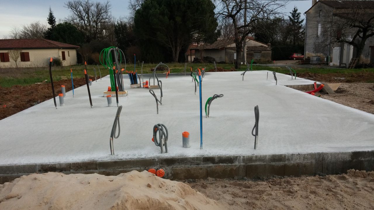

Passage sur le terrain hier et ça y est la dalle est coulée !
En attendant la future montée des murs, les branchements en eau seront fait le 06/02
Pour l'électricité, devis reçu hier, renvoyé aussitôt avec règlement, pour un raccordement sous 6/8 semaines.
On avance, on avance !

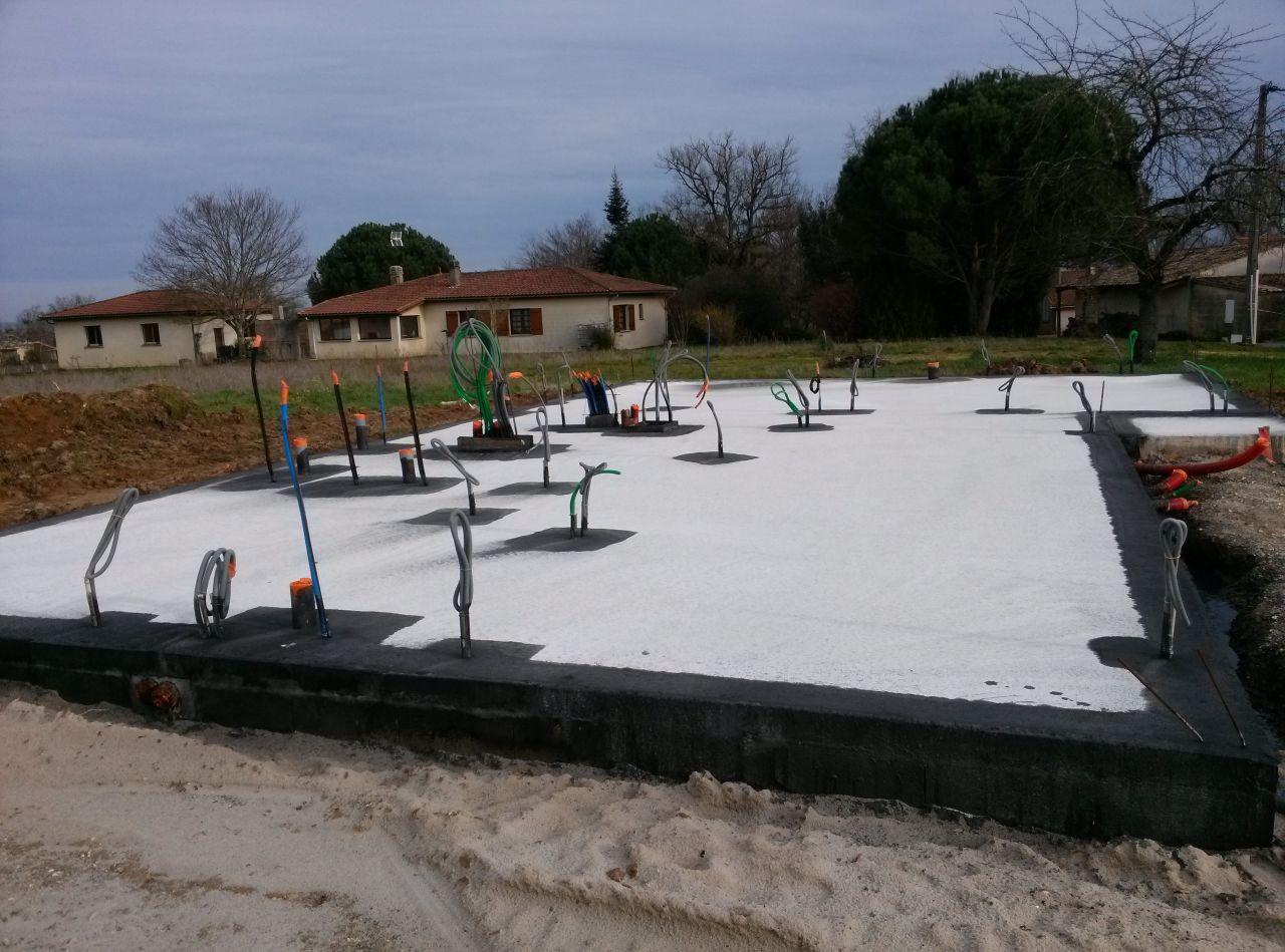

Passage sur le terrain aujourd'hui.
Est ce que quelqu'un sait a quoi correspond cette couleur noire sur la dalle?Smile
Une protection supplémentaire?

thomasd9597 a écrit:Passage sur le terrain aujourd'hui.
Et bien c'est très certainement le traitement anti-termites, qui doit etre appliqué avant la montée des murs ;)
Merci pour la réponse Biggrin

Photographe Env. 400 message Gironde
Bonsoir ! réponse exacte de minimelie et le boulot est bien fait ils n'ont pas hésité sur la quantité avec une telle dose de toxicité personne de passera Tongue héhé en tout cas la dalle est donc prête pour accueillir les briques !!!

Membre utile Env. 800 message Bordeaux (33)
Salut
Je te confirme que c'est bien le traitement anti thermites. Il y en a toute une panoplie et il a été mis le même sur notre construction.
Une dalle qui "sèche" sous la pluie n'en est que meilleure. .. mais il serait bienvenu que cette pluie cesse....

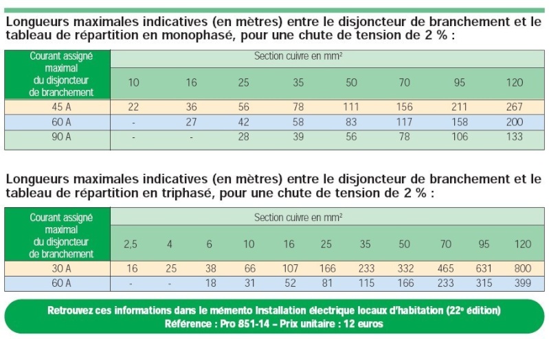

On a eu hier le rdv technique avec erdf pour le branchement elec... on doit partir sur un branchement de type 2, donc avec une installation en domaine privé à notre charge qui n'était pas forcément prévu.... l'electricien de mca doit me faire un devis... DryDry
Vous avez une idée du cout de la liaison entre les coffrets en limite de propriété et le futur disjoncteur intérieur?
De : Génissac (33)
Quelle sera la longueur entre le coffret en bordure de route et la GTL ?
Cette info détermine la section du câble et donc le coût
De : Bordeaux (33)
thomasd9597 Picto info Auteur du sujet
Super photographe Env. 200 message Génissac (33)
Terenas a écrit:Quelle sera la longueur entre le coffret en bordure de route et la GTL ?
Environ 23/24m

akua a écrit:Bonsoir,
C'est bizarre que Edf ne le prenne pas en charge.
De notre côté, on a aussi eu le rdv technique. On doit faire faire la tranchée ainsi que poser la gaine du futur boiter jusqu'à la maison mais le raccordement (25m) est pris en charge par edf (sur la partie privée: du boitier au disjoncteur) Apparemment ils feront le tout (boitier, passage câbles et mise en service) le même jour et à la fin de la construction.
C'est un branchement type 1?ou 2?
De : Génissac (33)
J'aime !0m c'est type 1. >30m c'est type 2.
Mais attention c'est du "poteau" au disjoncteur sur la potentiel gtl donc tu peux avoir 23m en domaine privé mais si pour aller jusqu'au poteur il faut 8m tu passes en type 2
Du 25mm² devrait suffire selon l'abaque et imaginant un calibre 60A pour votre compteur
Votre électricien vous le chiffrera mais pour la fourniture du câble voici un ordre d'idée :
http://www.materielelectrique.com/cable-u1000-2x25mm2-noir-p[...]-noir-prix-p-15547.html ==> grosso modo 130€
après moi je surdimensionnerai en prenant du 35mm² (http://www.materielelectrique.com/cable-u1000-2x35mm2-noir-prix-p-15846.html) donc plutôt 190€
ajouter à cela la gaine dans tous les cas (type 1 ou 2). Ensuite il y a la main d’œuvre que je ne saurai estimer.
Pour vous dire, je le ferai par moi même chez moi d'ici quelques semaines mais avec du 70mm² sur 80m environ

Super photographe Env. 800 message Gironde
Bonsoir, je pense qu'avec du 16² se sera bon même avec la perte de 2%, moi j'ai mis du 25² avec 35m entre disjoncteur et maison. Attention je trouve que 130 euros c'est vraiment pas cher ; pour info un forumeur en a eu pour 500 euros mais pour plus de 50m en 2*35, il faut aussi passer le cable tele info qui sera un supplément. Pour plus d'info sur ces branchement il y a fab 1978 sur le forum qui est très calé. A bientôt et bon courage.
La fatigue... peut être que le 16 suffirait mais bon le 25 assurera le coup.
Quant au prix je ne vois pas ce qui te gênes.
A oui la téléinfo j'avais zappé. mais bon il n'y en a pas pour des ronds je crois

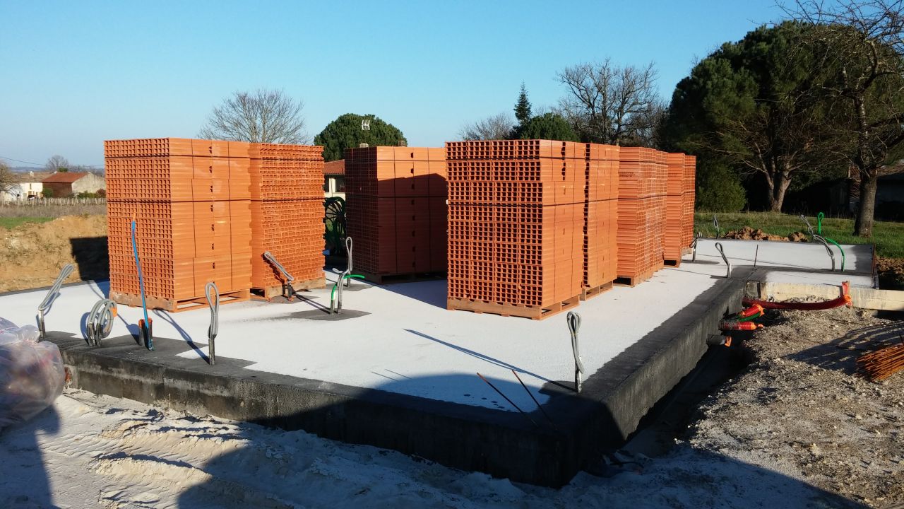

C'est bon signe ça :
Brique au mortier apparamment. Bienvenue au club
Terenas a écrit:Brique au mortier apparamment. Bienvenue au club
Je confirme

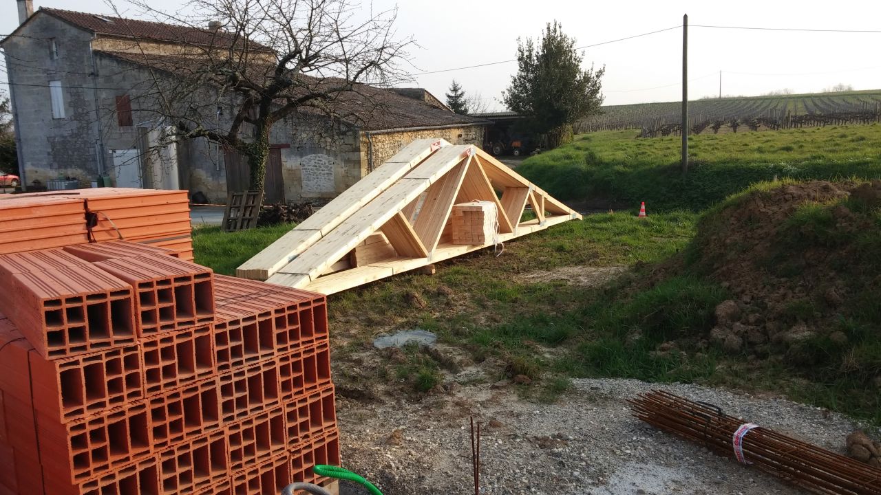

Livraison de la charpente ce jour avec le reste des briques
Il y a deux écoles. Brique hourdée au mortier ou brique collée.
La première a l'avantage d'avoir fait ses preuves mais si c'est fait par un sagouin (joints très épais) les ponts thermiques seront légion et on peut rattraper facilement les erreurs de niveau
La seconde est plus récente, certainement plus rapide à mettre en œuvre, évite les joints épais (filet de résine qui colle les rangs de brique) mais la contrainte est que le premier rang doit être posé parfaitement horizontalement et verticalement sinon les murs ne seront pas vraiment d'équerre. Mais aux dires de plusieurs maçons, cette technique est contraignante car il ne faut pas qu'il fasse trop chaud au trop froid. Et il arrive que les murs travaillent plus avec les tractions de la charpente et les écarts de température.
