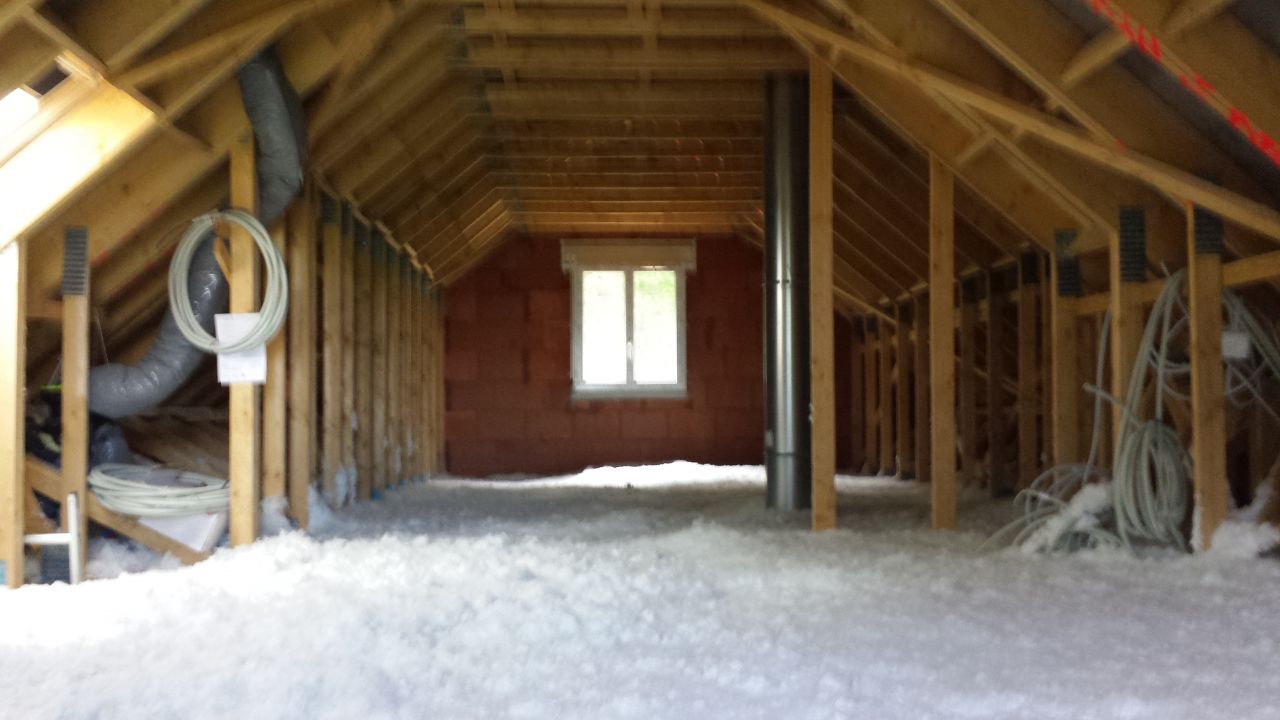

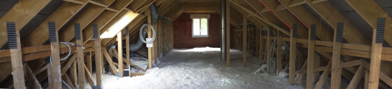

Dernier poste effectué dans la maison avant les vacances des artisans: la mise en place de l'isolation des combles.
La semaine prochaine le terrassier devrait venir mettre l'assainissement et modeler le terrain.
Isolation soufflée dans les combles

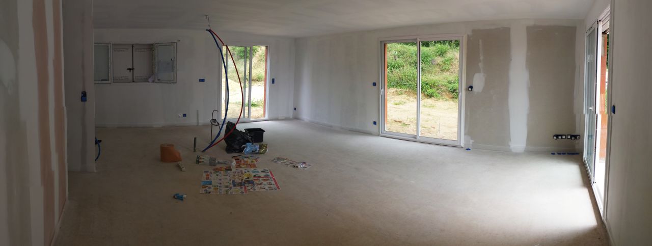

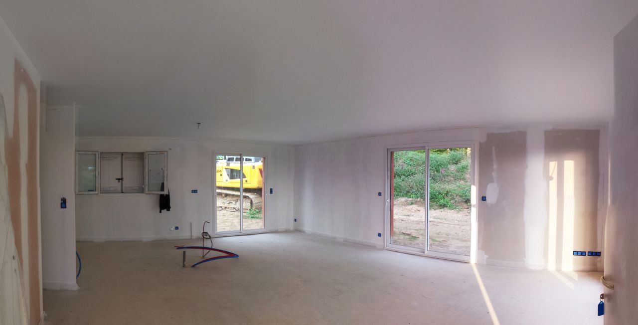

Cette semaine, aucune avancée prévue, les artisans étant en vacances. Cependant, et pour prendre un peu d'avance, nous avons décidé de débuter les travaux de peinture en commençant notamment par la sous couche. Après le ponçage de l’intégralité des murs et plafonds, nous avons passé la sous couche sur l'ensemble des surfaces hormis celles qui accueillerons des faïences ou des parements. Ces dernières recevront du primaire d'accrochage ou d’étanchéité au moment voulu.
Une petit photo de la pièce de vie. Les parties non couvertse sont prévues pour recevoir des briquettes de parement.
Passage de la sous couche

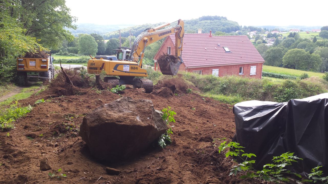

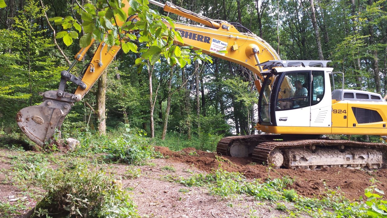

Le terrassier, qui n'a pas pris de vacances, est arrivé ce Lundi sur le terrain pour attaquer le dessouchage de la parcelle à l'arrière ainsi que la remise des terres et l’aménagement du terrain.
Dessouchage du terrain à l'arrière
Dessoucha en cours du terrain à l'arrière

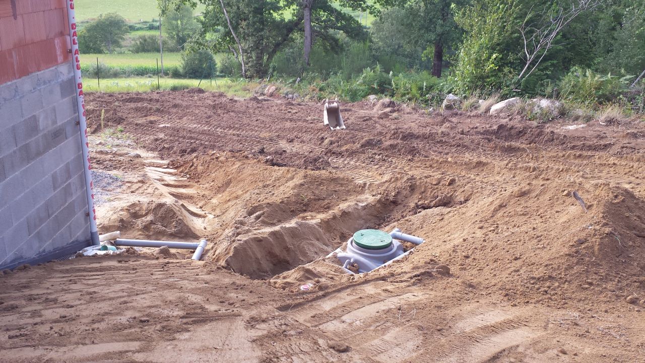

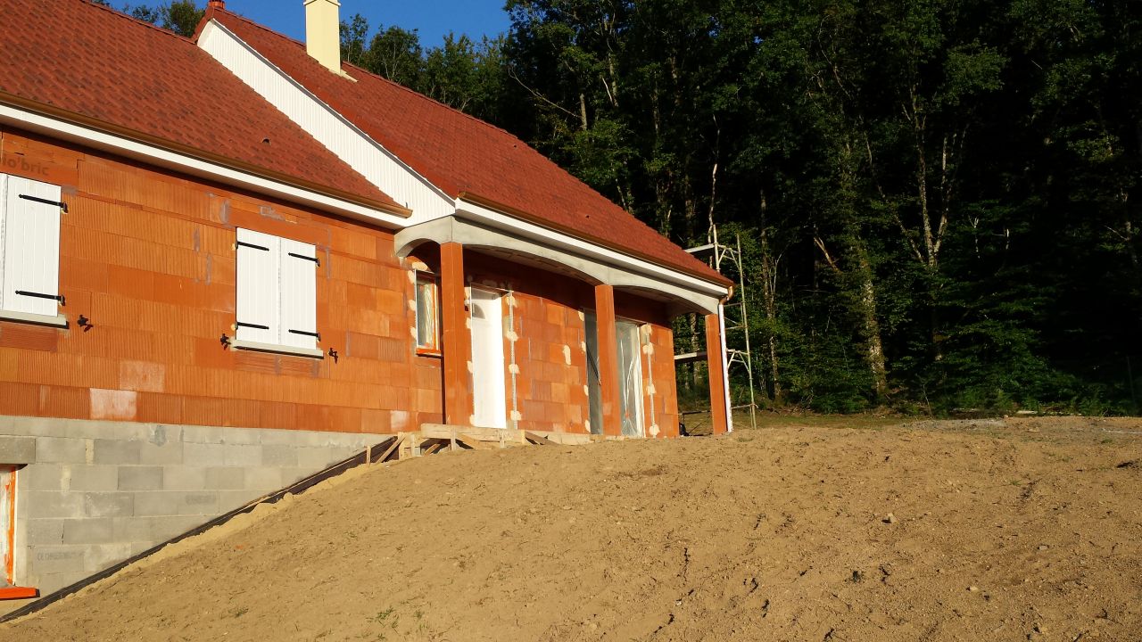

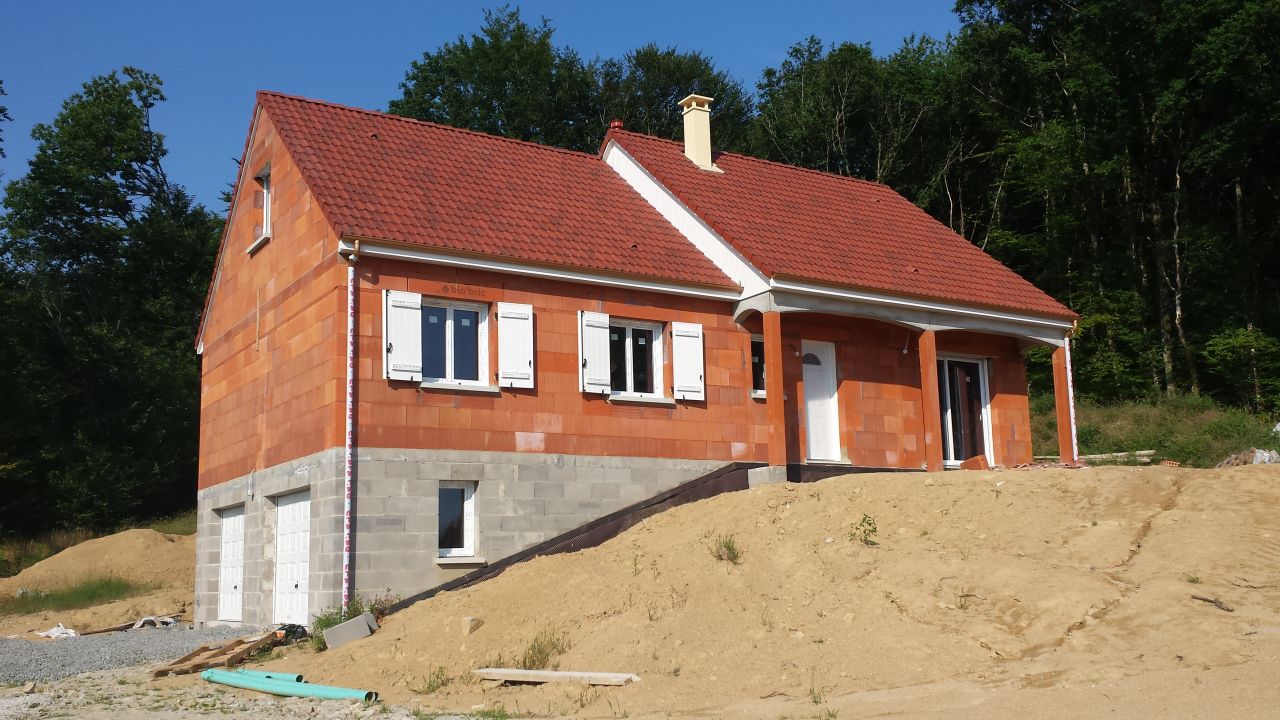

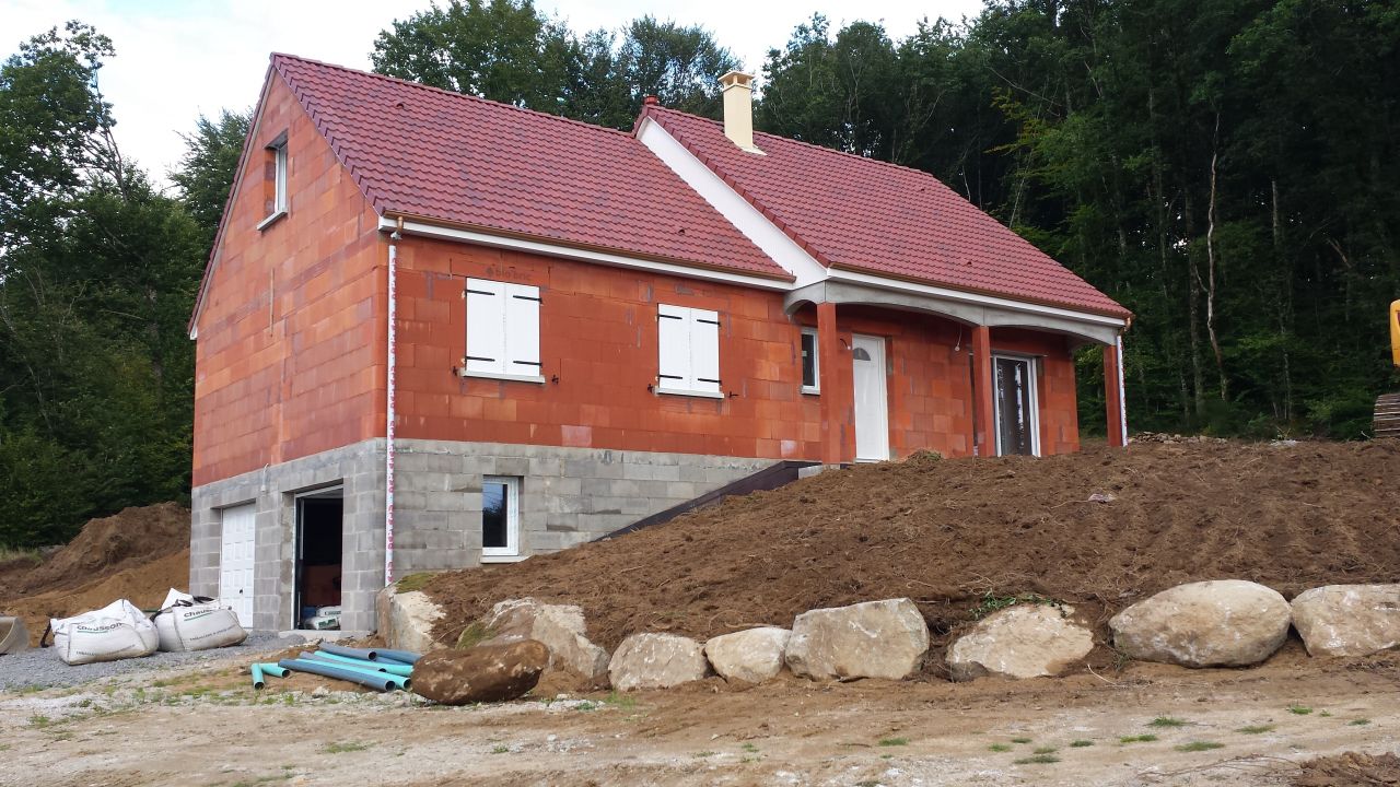

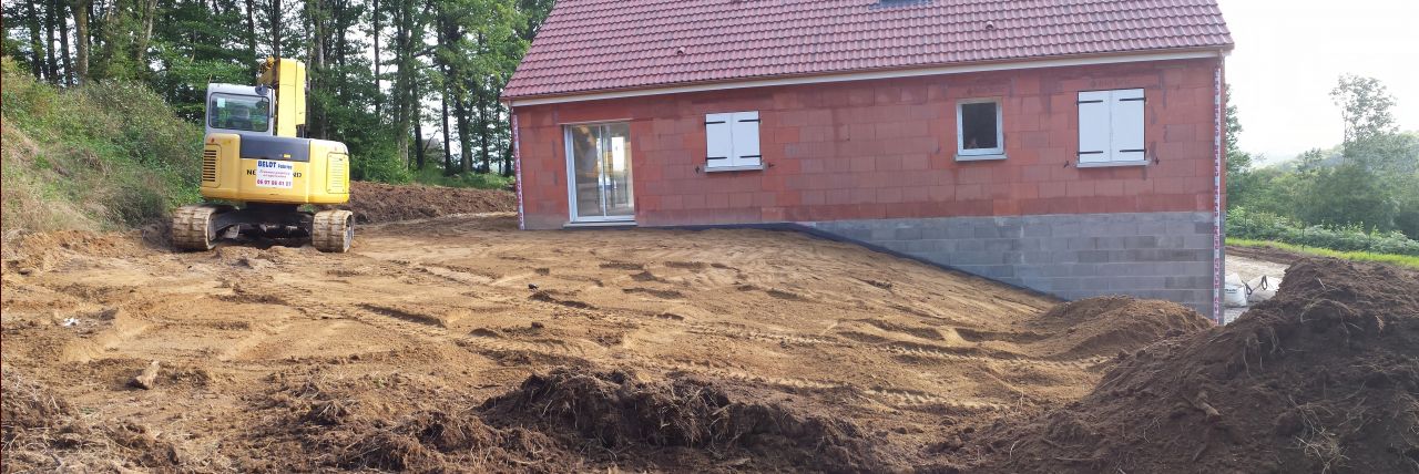

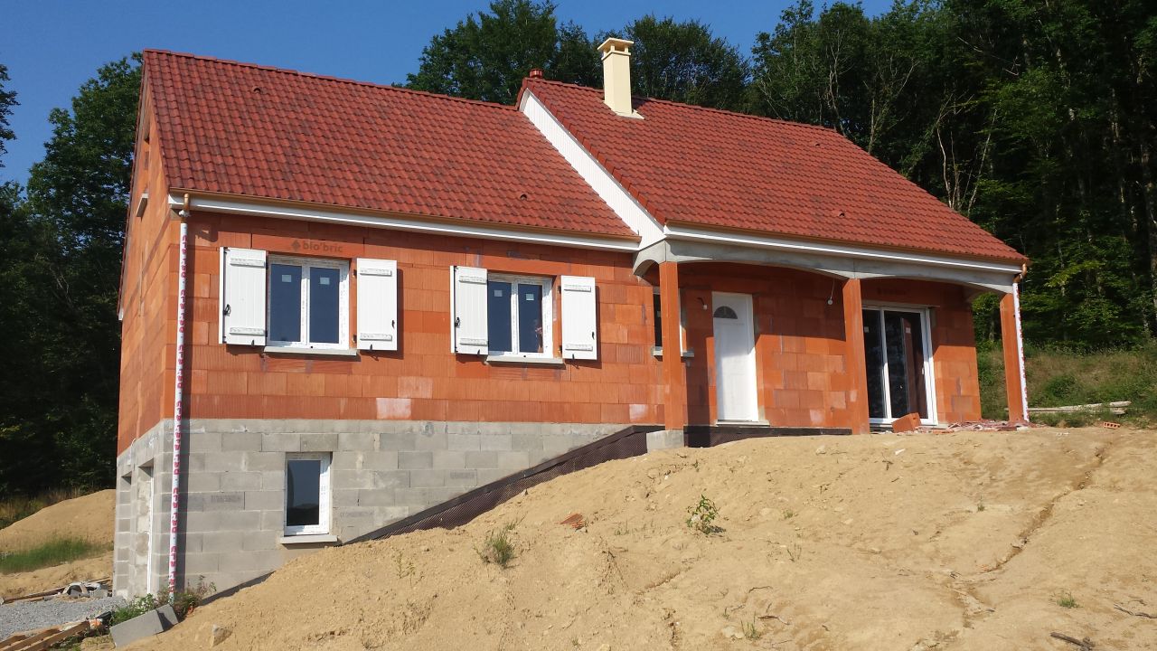

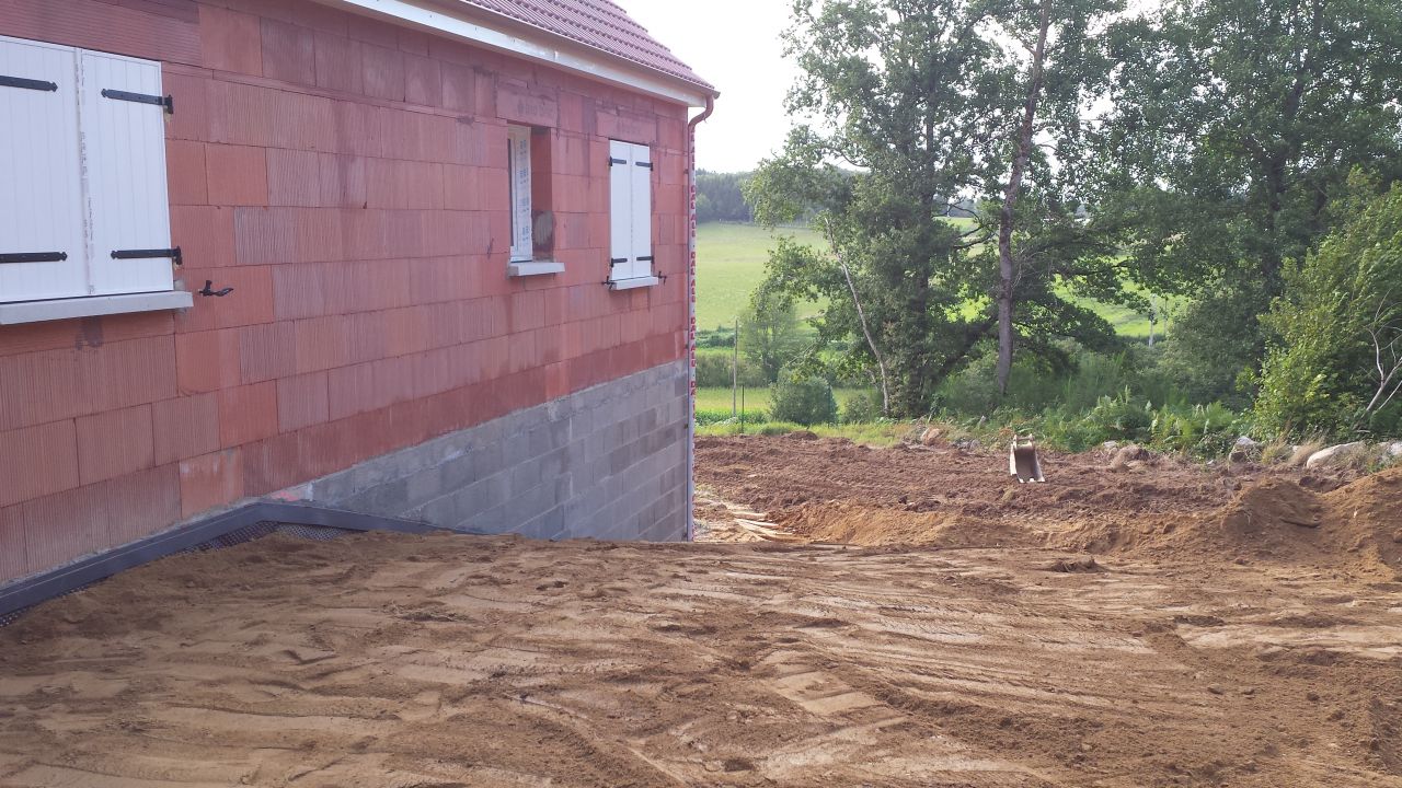

Avant que les travaux intérieurs ne reprennent la semaine prochaine, si tout va bien, le terrassier a poursuivi son office en mettant en place l'assainissement,. Évacuation des eaux de pluie, mise en place de la cuve toutes eaux,, et remise des terres.
Une petite nouveauté réside dans le fait que le terrassier n'a pas compris pourquoi le choix d'une micro station avait été fait car le terrain permet la réalisation d'un épandage qui est finalement plus pratique et réclame moins d'entretien. Il a donc demandé au responsable du service des eaux concerné de passer une nouvelle fois sur le terrain afin de se rendre compte par lui même de cette possibilité. Résultat des courses, il est effectivement possible de mettre un épandage à la place d'une micro station. Du coup le terrassier a placé la fosse toutes eaux et mettrA en œuvre un épandage dés demain. L'air de rien, nous effectuons une réelle économie avec ce changement.
remise en place des terres sur l'avant avec une petit enrochement assez esthétique pour les retenir
Autre vue du modelage sur l'arrière du terrain
Vue du modelage de l'arrière de la construction, seulement le tuf sans remise des terres
La cuve toutes eaux est mise en place mais pas encore totalement enterrée

Bonjour MDN 67. Je vois que les travaux avancent. Heureusement que ton terrassier a été réactif. En ce qui me concerne, ça avance également. Le permis de construire a été accordé le 13 aout. J'attends la réponse pour le financement. J'ai aussi gardé les peintures à faire. Si tu es satisfait de tes peintures, peux-tu me dire où tu les as prises et la marque ? J'envisage de prendre de la Tollens, mais elle est assez chère, et si je peux avoir un résultat satisfaisant avec une autre marque moins chère, je suis preneur. A bientôt et merci pour ta réponse.

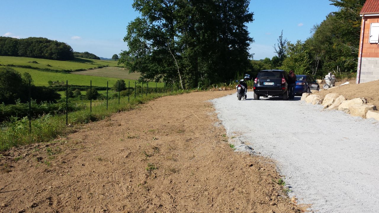

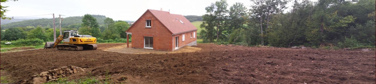

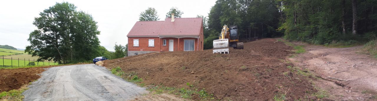

Le terrassier a terminé son travail. Les terres sont remises, l'allée est couverte de petits graviers. Il ne reste que les bandes de propreté qui seront faites après les enduits.
Terrassement terminé

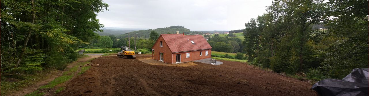

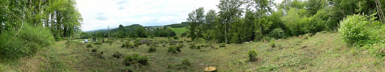

Je ne résiste pas à l'envie de faire un petit comparatif avec deux vues du haut du terrain
AVANT
Le terrain un peu nettoyé, on voit bien le nombre de souches
APRES

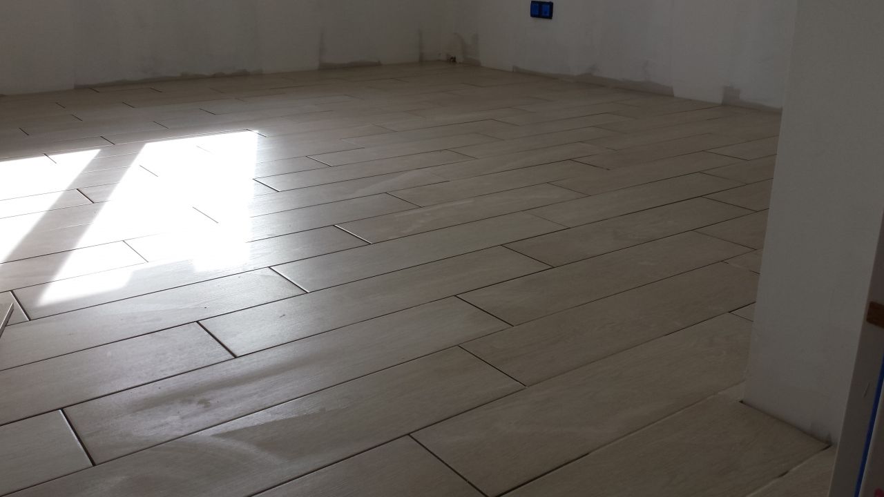

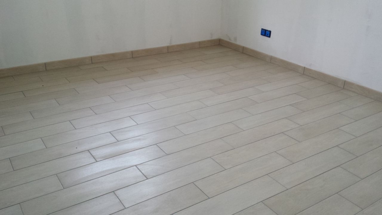

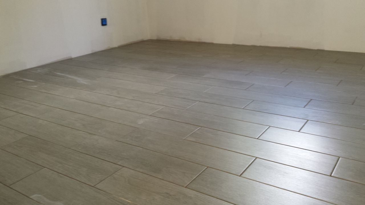

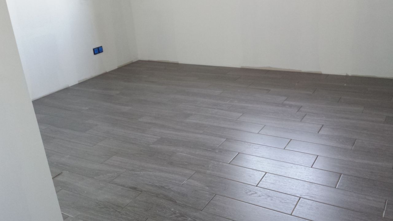

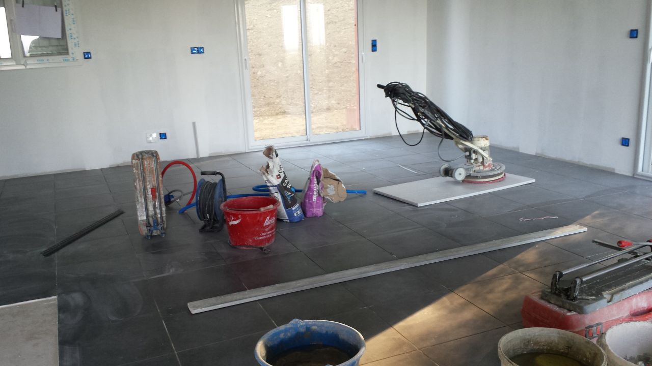

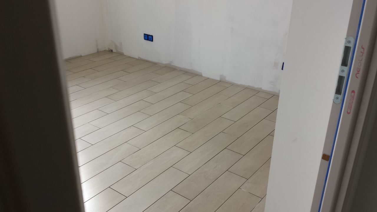

Ce vendredi, le carreleur est arrivé sur le chantier et a débuté son ouvrage par les deux chambres du fond. Il s'agit d'un carrelage imitation parquet sur les trois chambres. Les joints et les plinthes ne sont pas encore mis mais je trouve le résultat déjà très réussis.
Carrelage de la chambre 1
Carrelage de la chambre 2

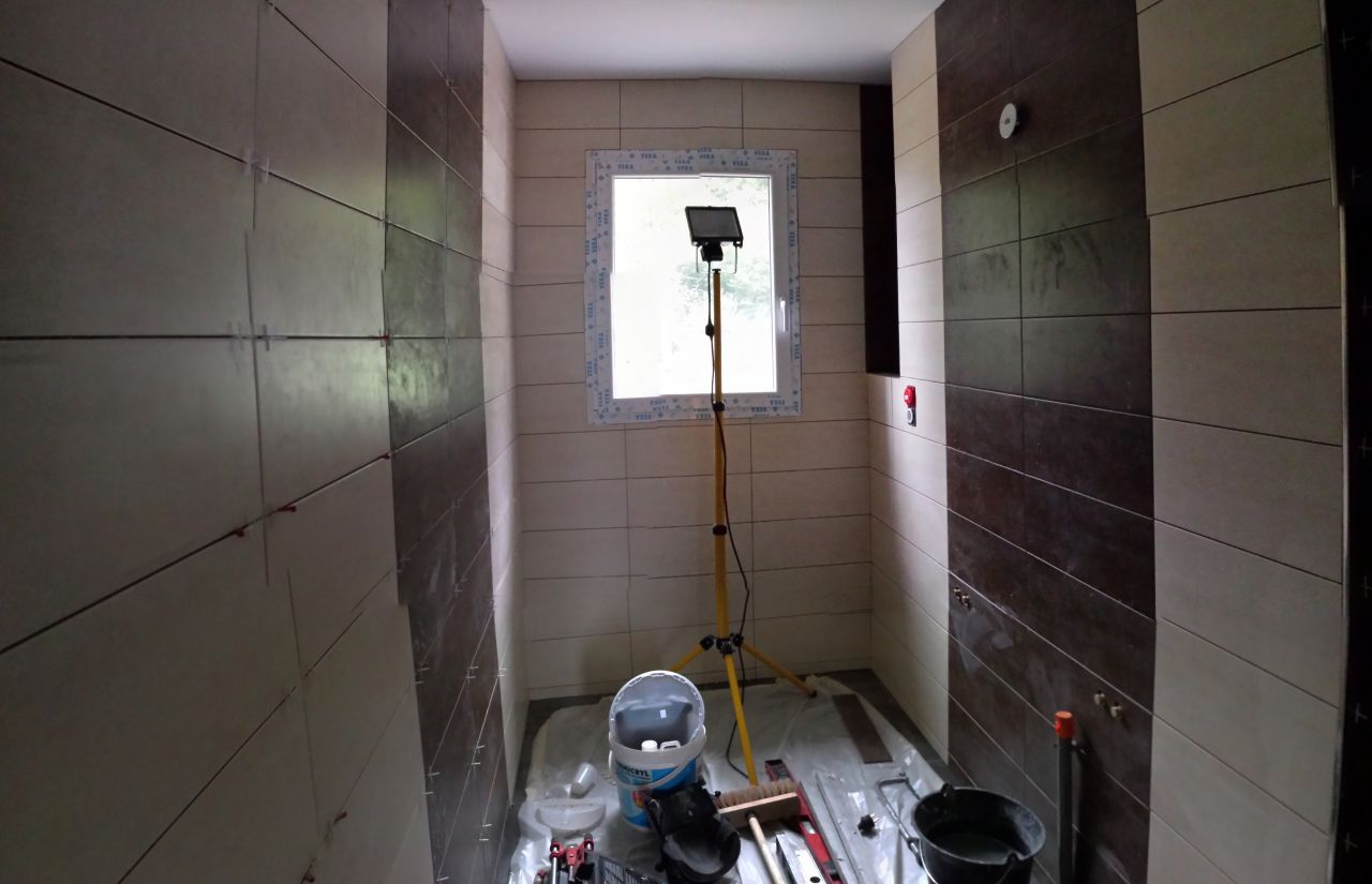

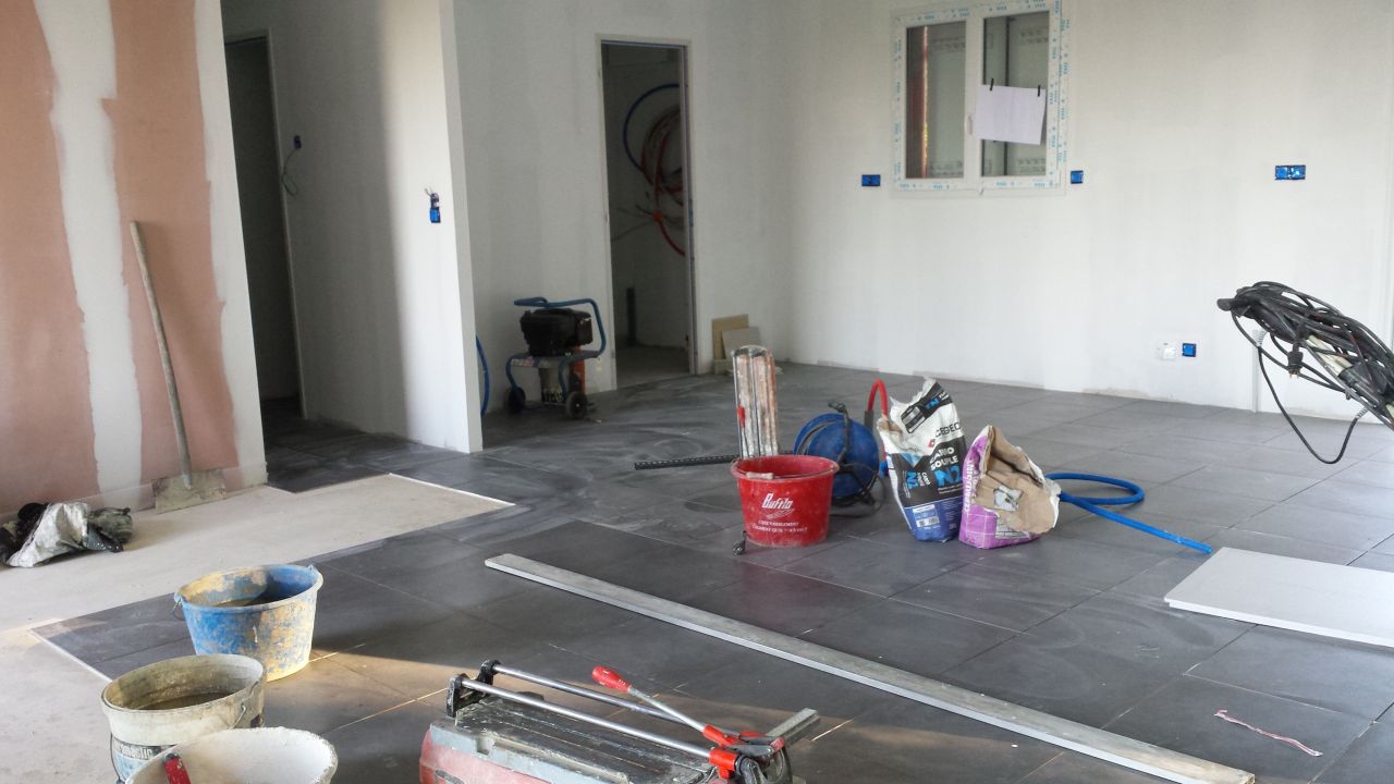

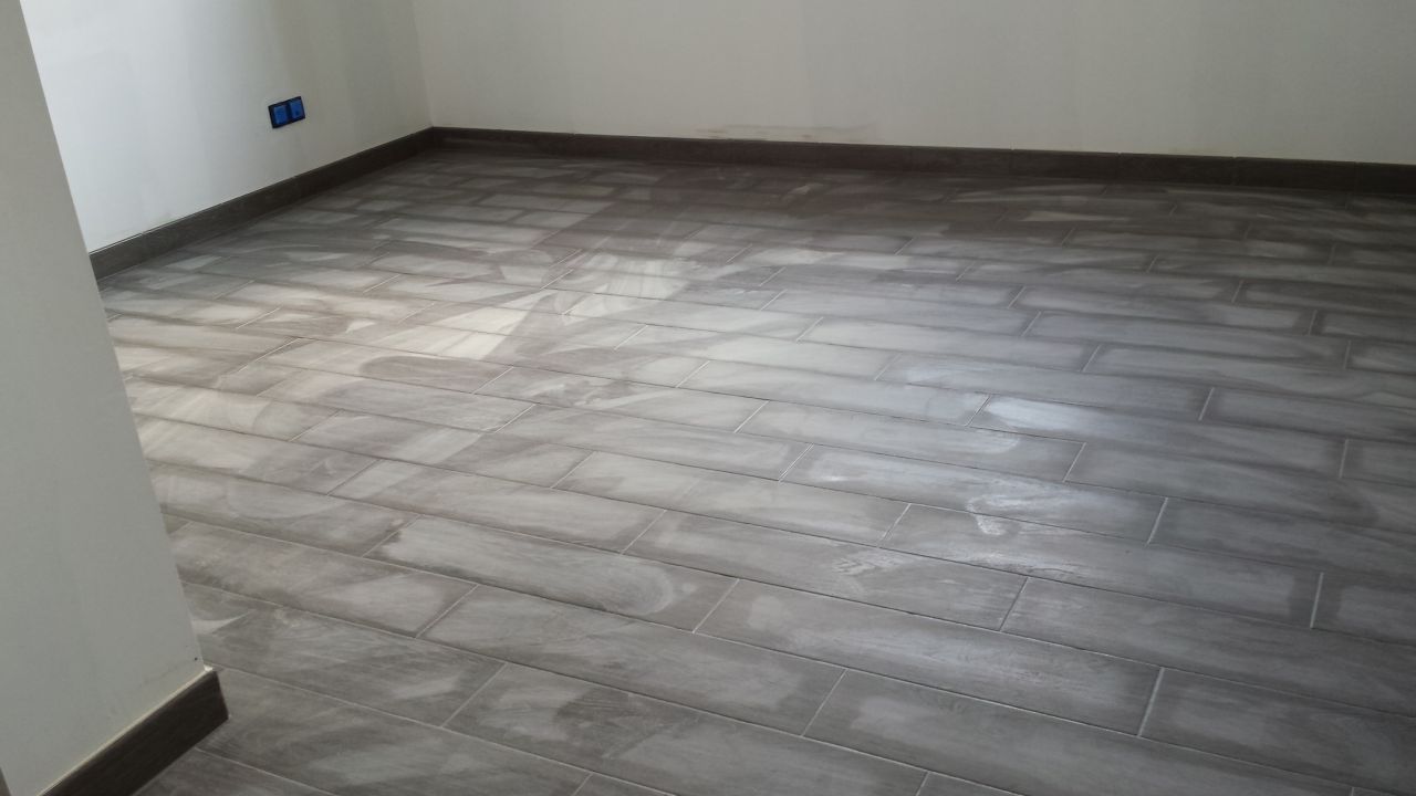

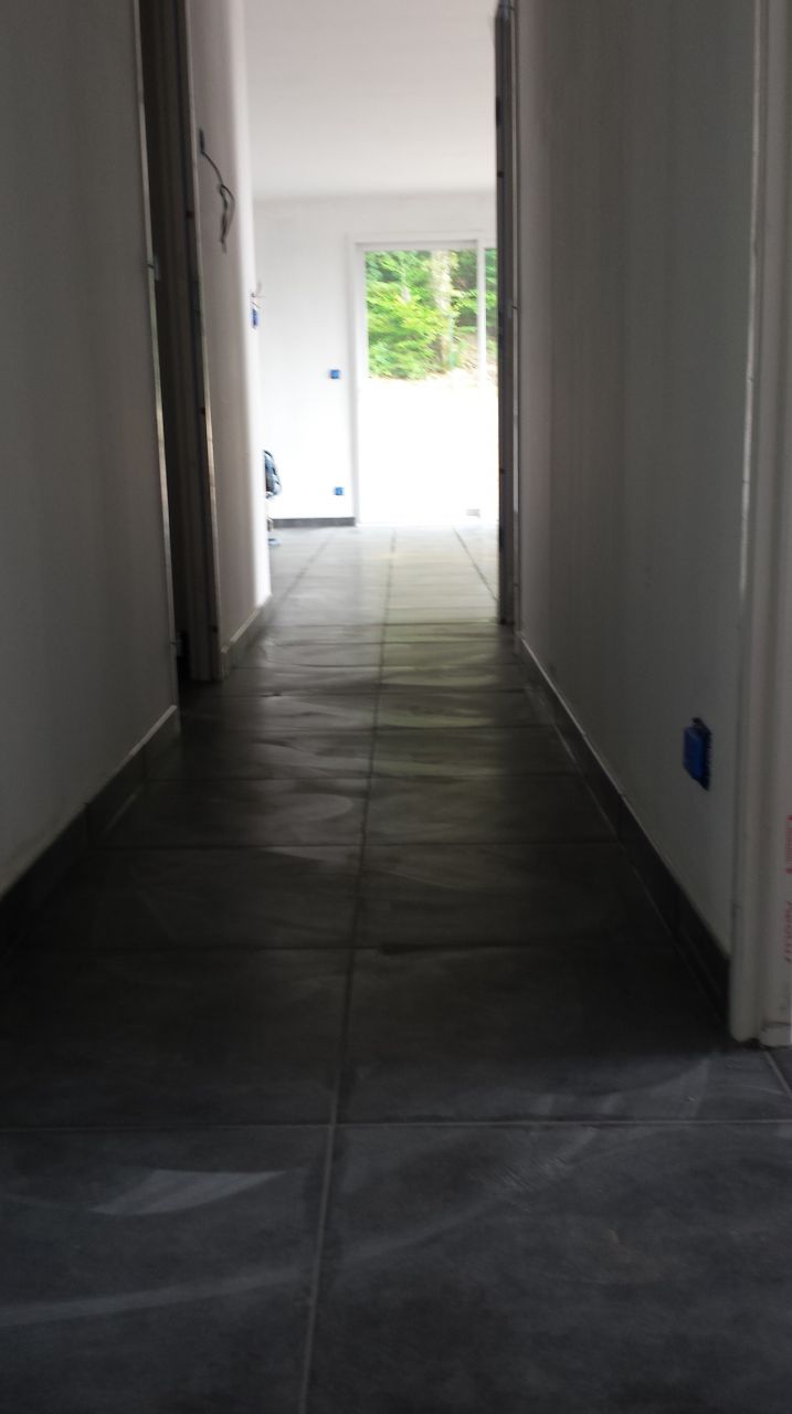

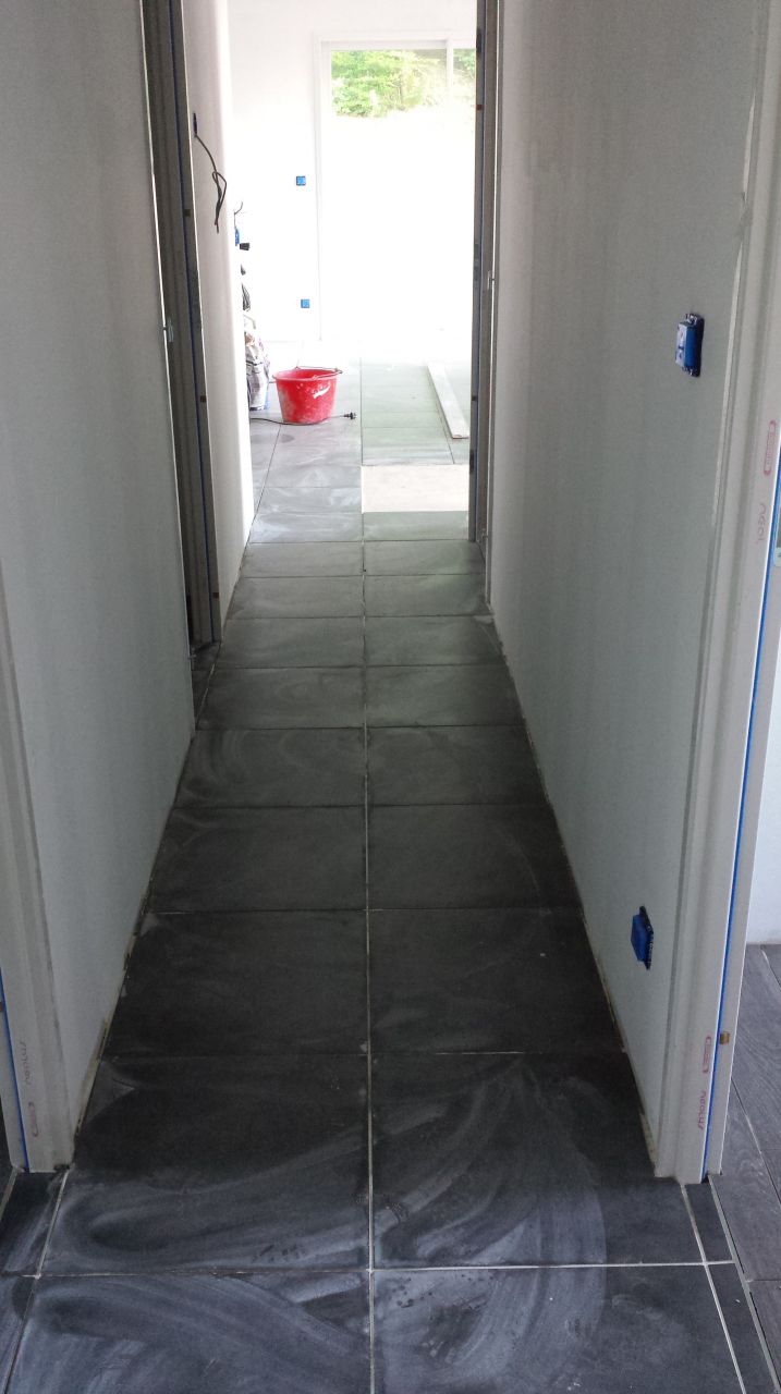

Je n'ai pas fait de mise à jour à la fin de semaine mais je répare l'oubli ce dimanche.

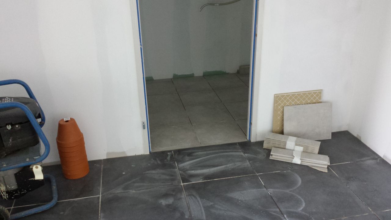

Les carreleurs ont bien œuvré durant la semaine et il ne reste finalement que peu de chose à faire. L'intégralité des carrelages sont mis en dehors de la grande salle de vie ou il manque encore quelques ligne.
Il reste les joints et les plinthes, celles des deux premières chambre étant déjà placés. Concernant la douche italienne, la chape a été coulée, il ne reste plus qu'à mettre la natte et enfin, les carrelages. Tout ceci devrait être terminé ce mardi.
Chambre 1
Salle de bain
Couloir
Cellier
Salle de vie
Salle de vie
Chambre 3
Couloir

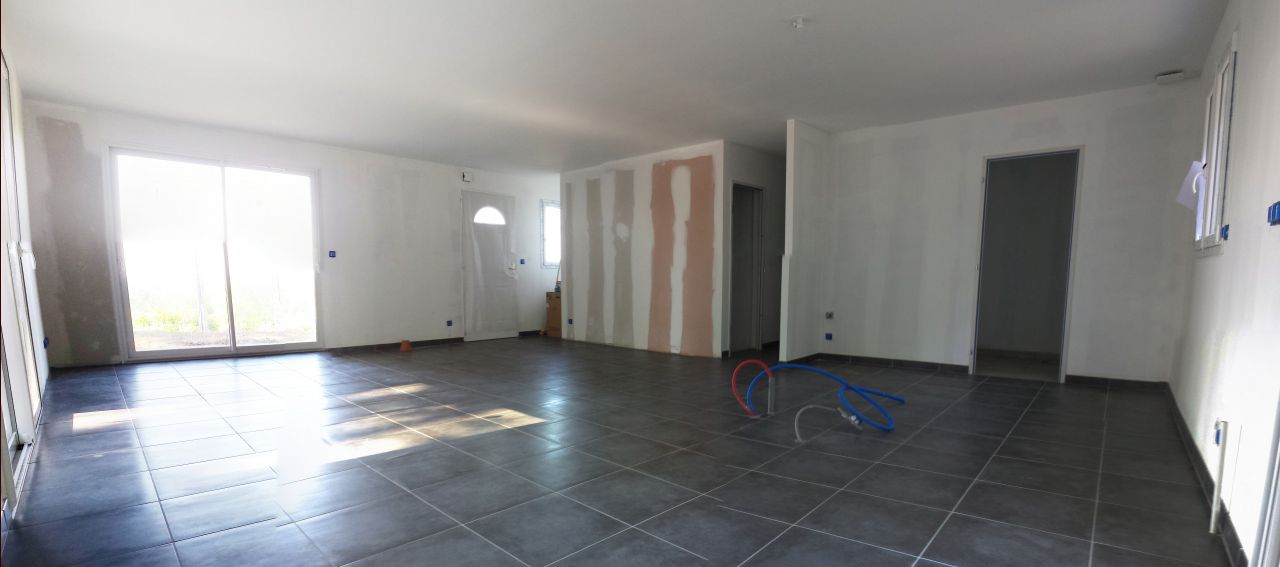

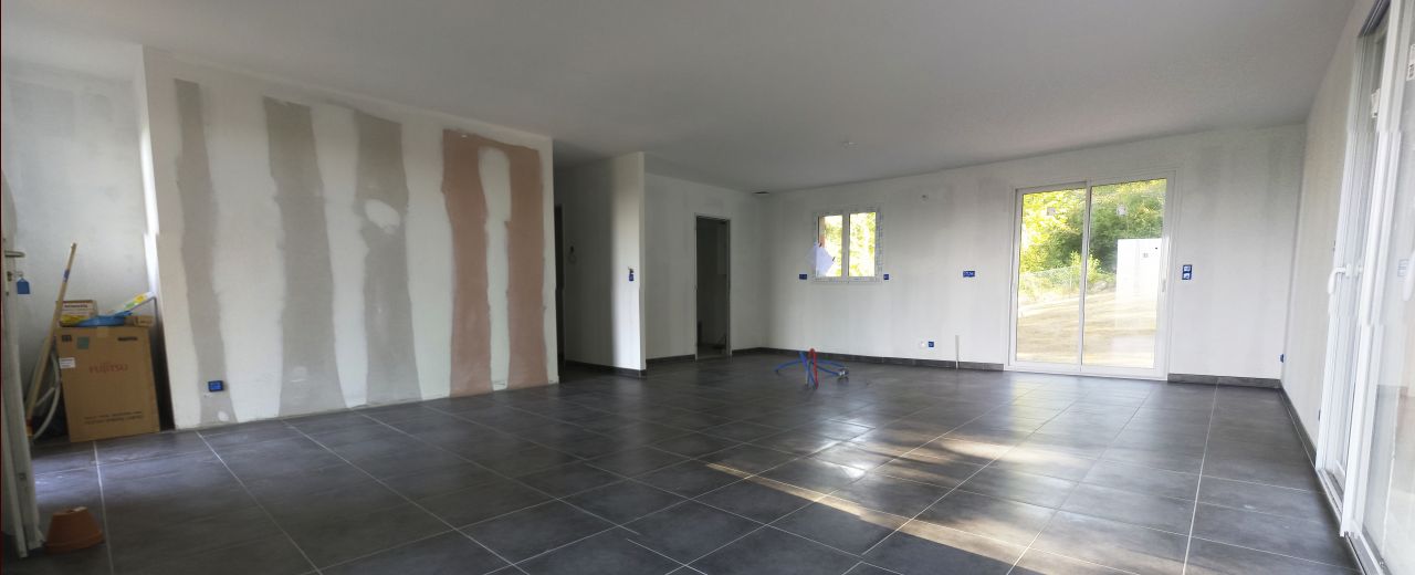

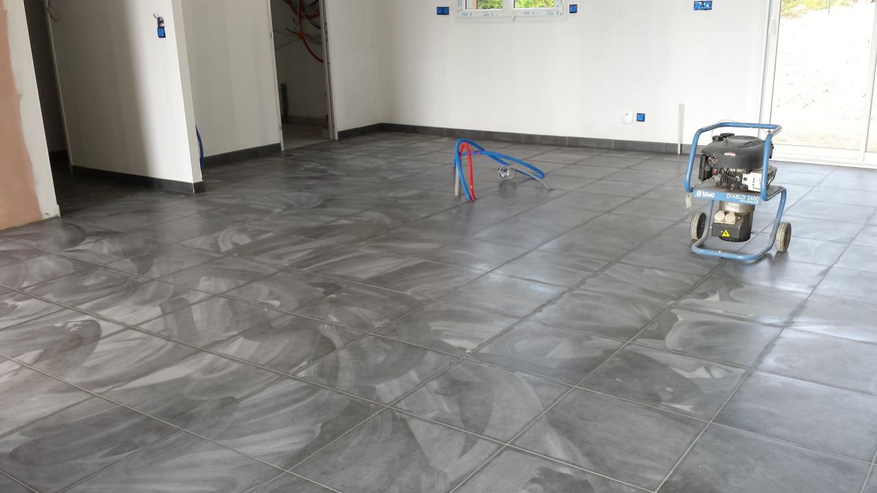

Le dimanche a été assez calme nous avons nettoyé les carrelages des diverses pièces afin de pouvoir commencer a mettre les plastiques de protection au sol en vue de débuter les peintures des murs.
J'ai fait deux petites vues panoramiques du carrelage de la salle de vie après nettoyage de ce dernier.

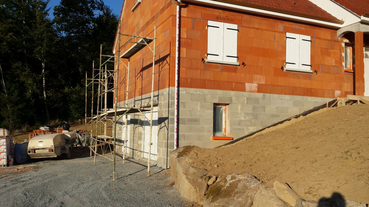

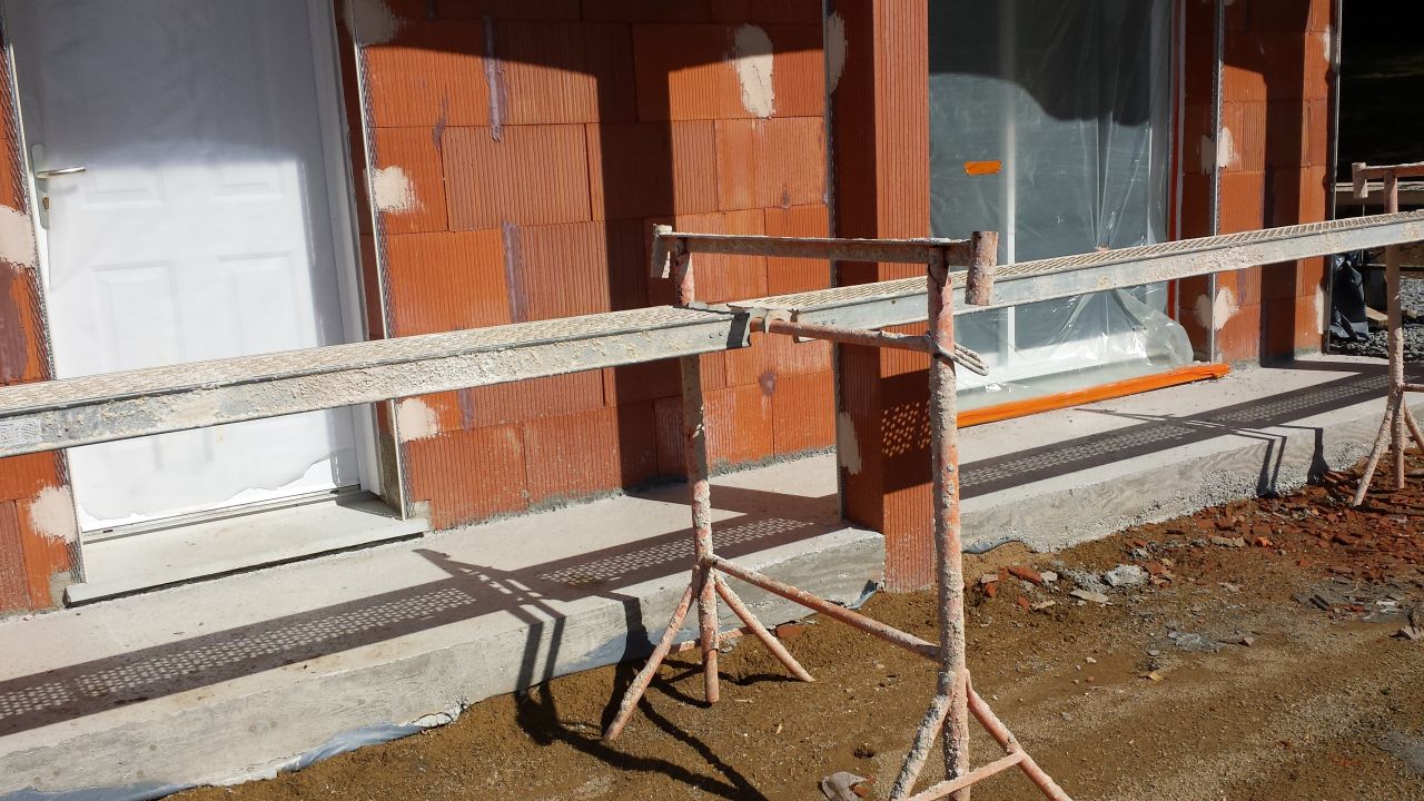

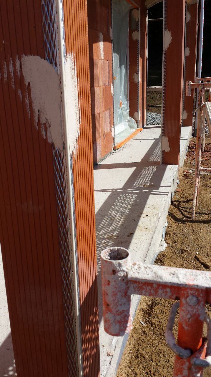

Il y a eu quelques avancées significatives cette semaine.
La dalle du sous sol a été coulée ainsi que celle sous le auvent, je n'ai pas encore pris de photos mais cela ne serait tarder.
Les façadiers sont venus sur le terrain et ont commencé leur ouvrage par l'installation de l’échafaudage et des diverses arrêtes. Le jeudi, ils devaient débuter la mise en place de l’enduit mais la météo exécrable les en a empêché. Cela devrait donc reprendre en ce vendredi.
De notre côté, nous avons profité de deux jours de repos avant le week end pour débuter les peintures des murs. Deux couches suffisent pour rendre un excellent résultat. Pour l'instant seule la couleur blanche est réalisée, nous attaquerons les couleurs plus vives en suivant et après, les parements aux murs de la salle de vie.
En attendant, ce jeudi, à la "débauche" de la peinture que nous avons arrêté par manque de luminosité, un beau couché de soleil nous attendait à la sortie de la maison. Je n'ai pas résisté à l’envie de la prendre en photo pour vous en faire profité.

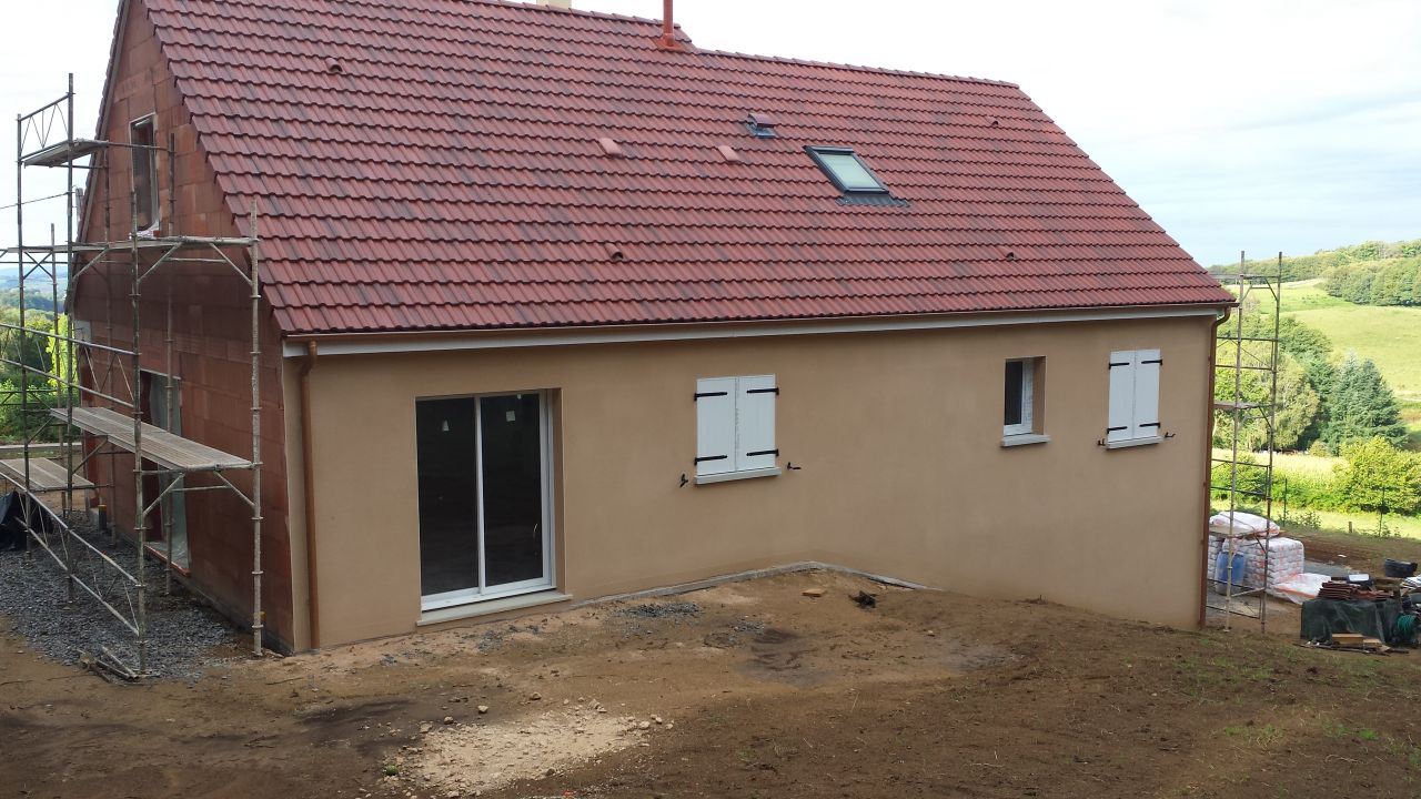

En ce mardi les façadiers ont poursuivis leur ?uvre en enduisant le second pignon, le plus grand. A mon gout, c?est du plus bel effet et nous attendons avec impatiente demain soir pour que la façade avant nous présente &également sa robe du soir.

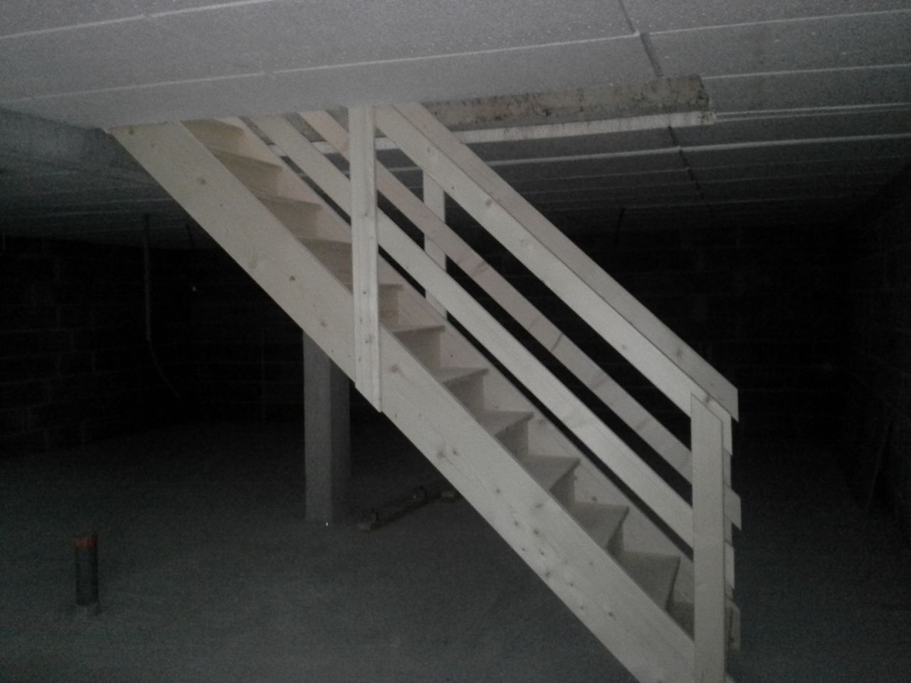

Dans le même temps, l'escalier en bois du sous sol a été posé. Il est sans prétention mais remplira correctement son office après que je l'ai vitrifié car cela le réclame grandement pour qu'il dure dans le temps.

Je place deux photos de la maison l'enduit fini sachant que ce dernier n'est pas encore sec et que la couleur n'est pas la définitive d'autant qu'au moment de la prise de vue le soleil était en phase couchante engendrant cette belle lumière dorée faussant malgré tout le rendu de la couleur.

C'est très beau.

Très joli. Je ne regrette pas d'avoir fait le même choix !

Le rendu est excellent, beau travail.

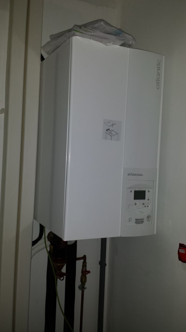

Les plombiers ont terminés. Les évacuations, la PAC et le thermodynamique sont installés. La mise en service se fera la semaine prochaine. Quelques photos des appareils ainsi que de la dalle du sous sol que je n'avais pas encore posté.

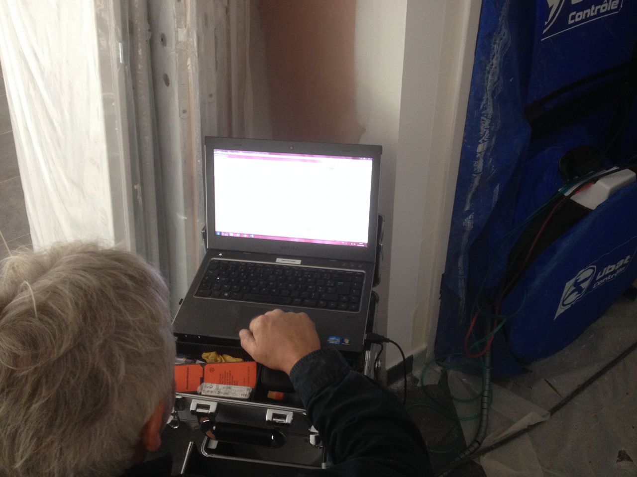

Le mercredi a eu lieu de test d'étanchéité qui a été passe avec succès.

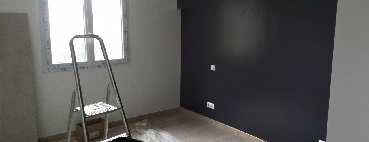

Nous concernant, nous avons pratiquement terminé les peintures et notamment le mur du fond de la salle de vie
Mais également de notre chambre et de celle des enfants et d'amis, cette dernière servant de stockage de pots et autres matériels, il n'y a pas de photo, elle est trop en désordre, on ne se rendrait pas compte.

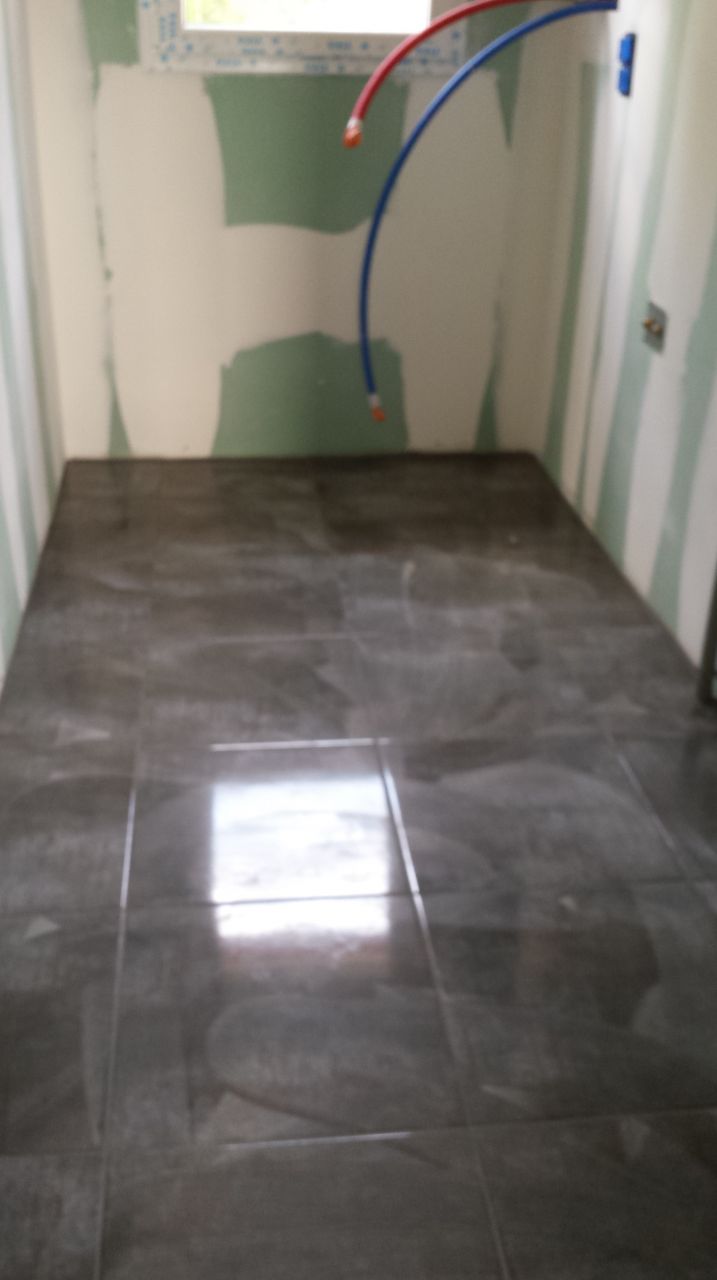

Notre carreleur a pratiquement terminé la faïence de la salle de bain, du très bon travail, je donnerais ses coordonnés en fin de récit.

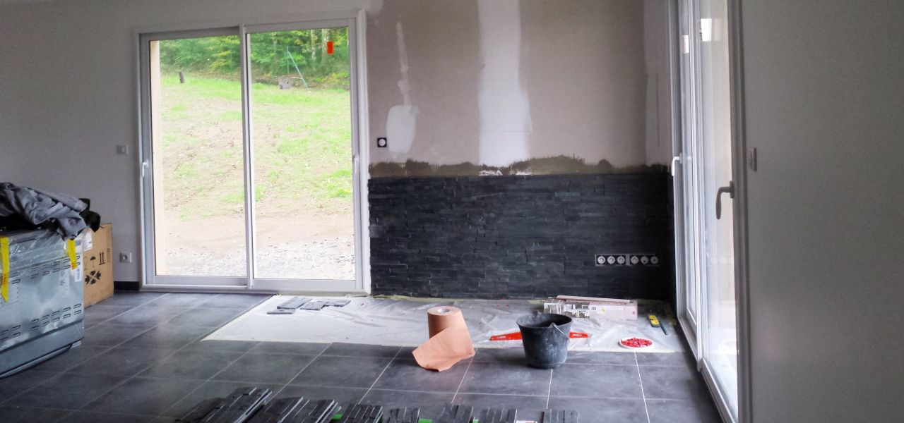

Et enfin, j'ai commencé la pose du parement dans l'angle du salon.
