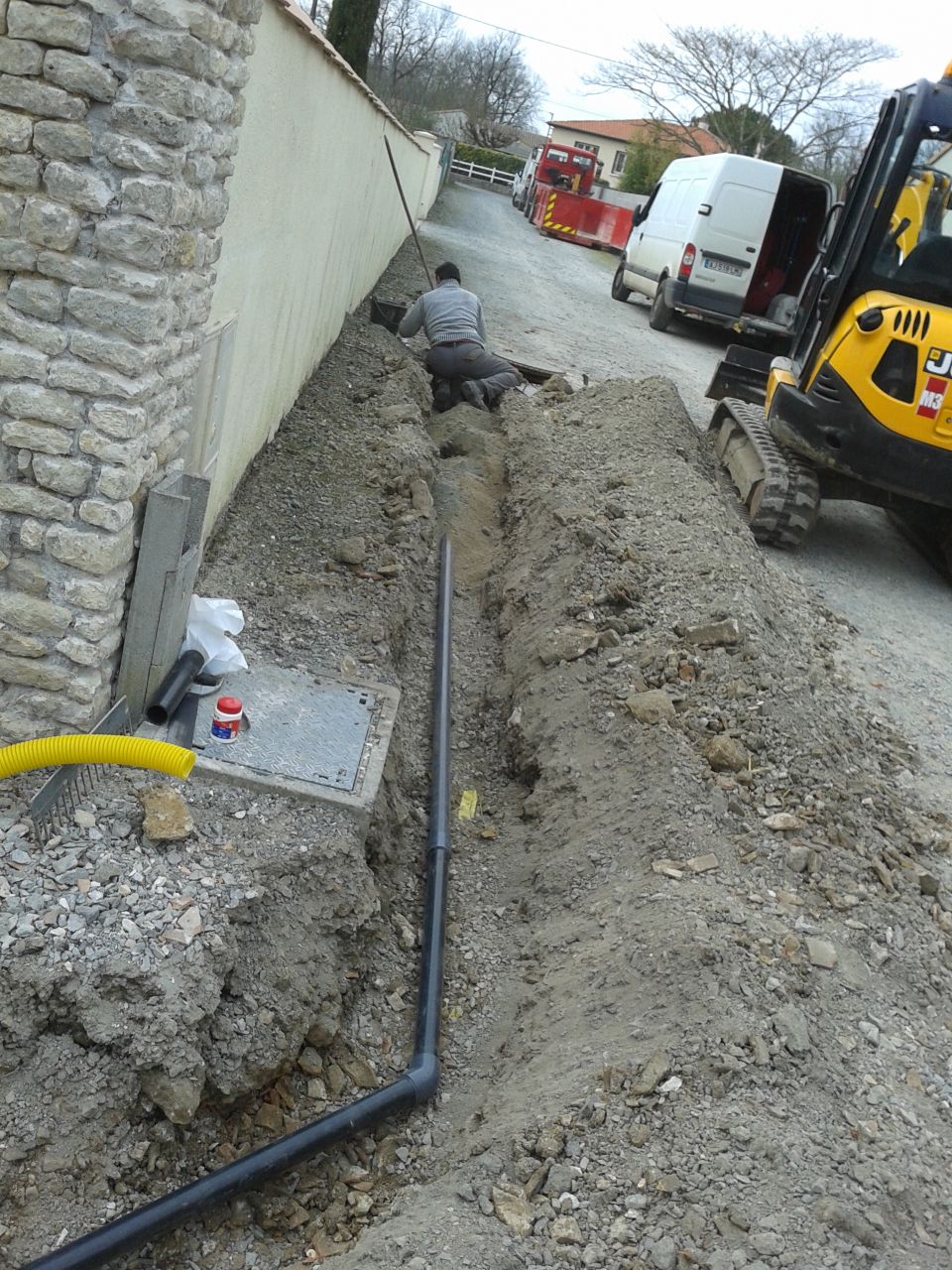

Mise en place des VRD
raccord tout à l'égout
INSTALATION SUR RESEAU EXISTANT
« INSTALATION SUR RESEAU EXISTANT »

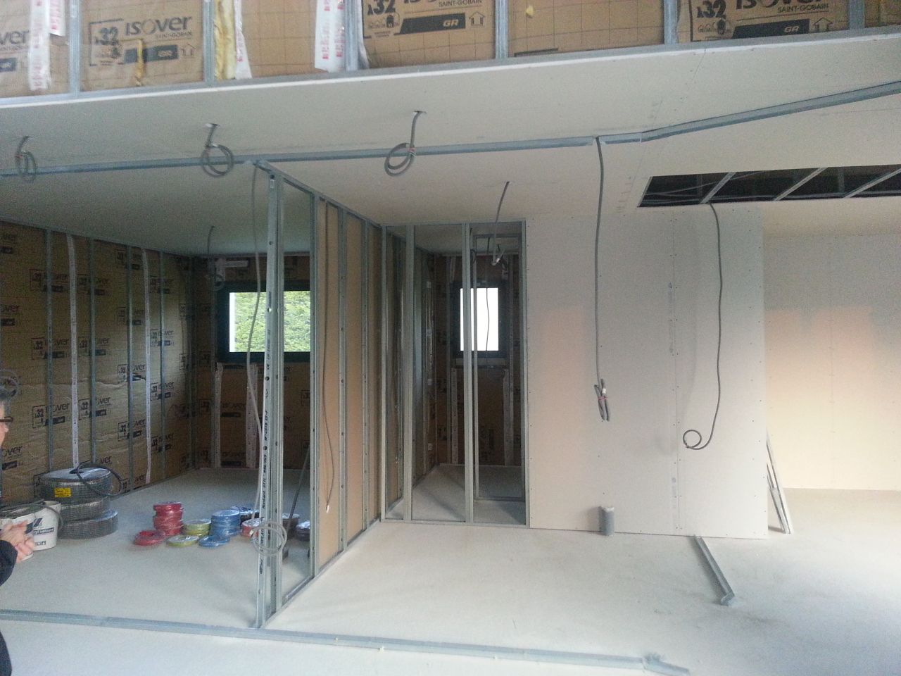

fin de pose du placo
« fin de pose d... »
au fond la cuisine ... à droite le cellier.???

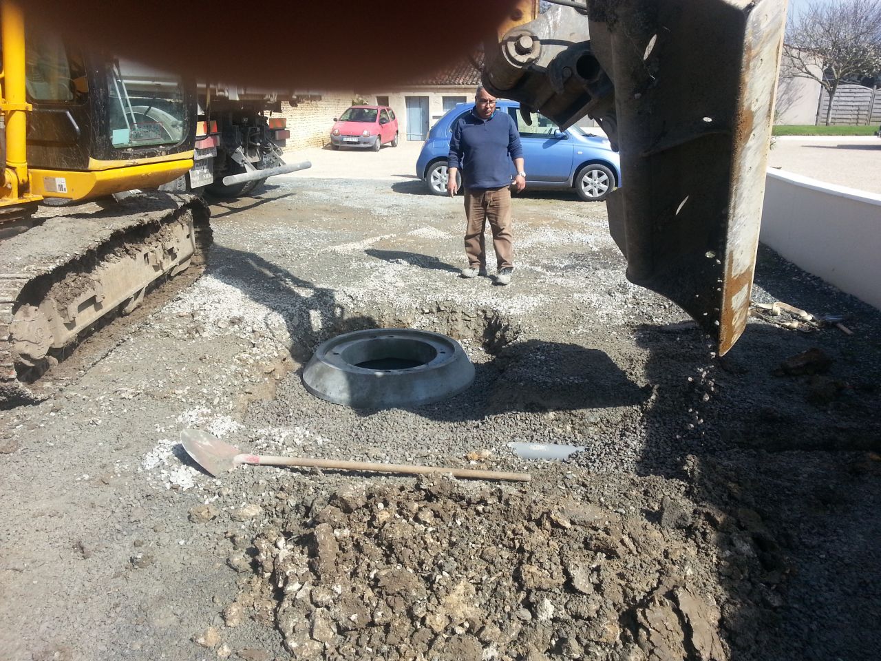

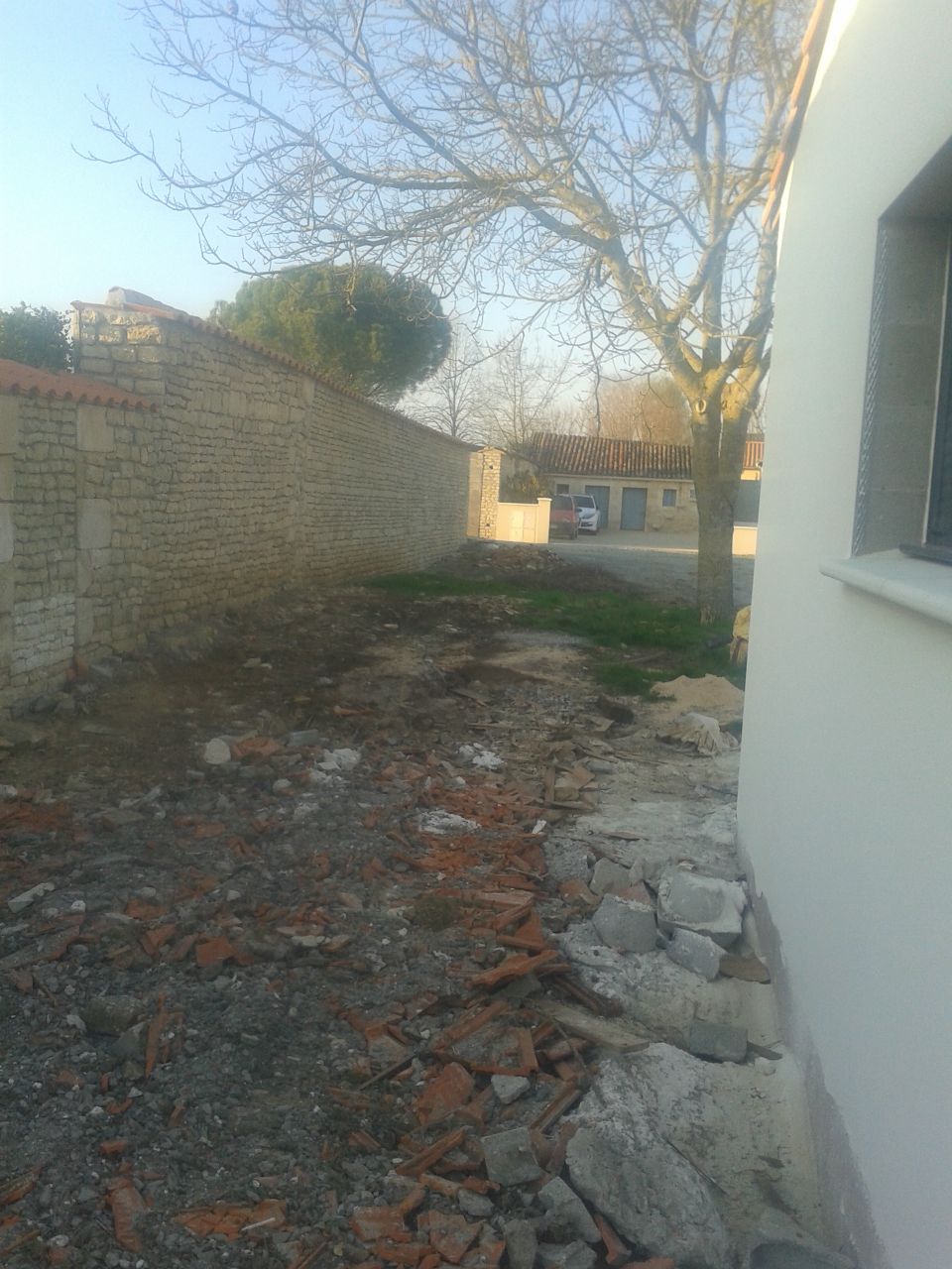

« Puisard »
Gros oeuvre > VRD / Fosse septique Par robino le 07/04/2016 à 09h31
Mise en place d'un puisard sur la raquette d'accès de la maison. En effet à chaque pluie, l'eau stagnait sur cet endroit.
Le chemin d'accès est en légère pente vers cette raquette et le toit  du hangar de notre voisin y déverse aussi ses eaux.

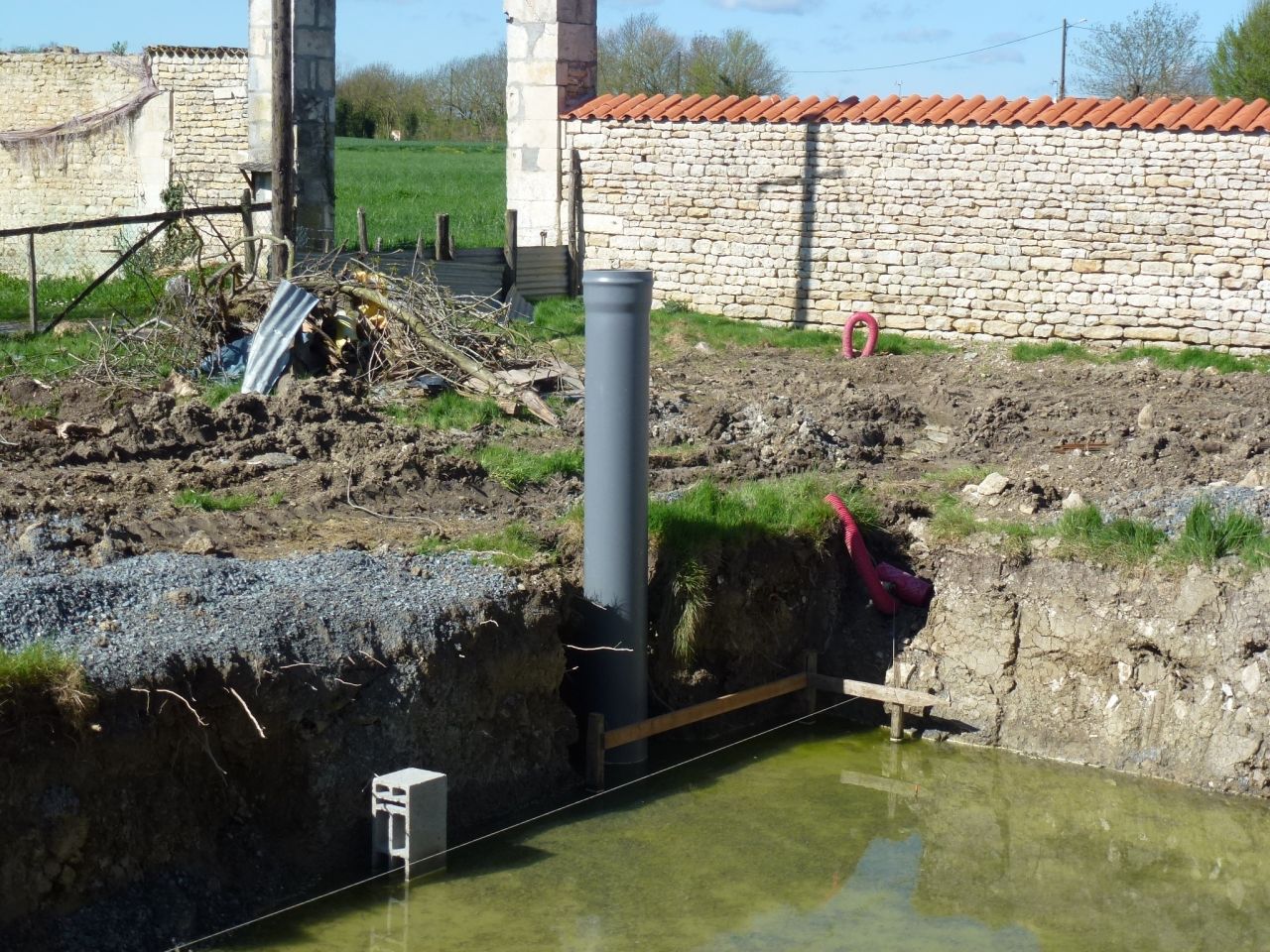

Jardin - exterieurs > Piscine Par robino le 12/04/2016 à 12h29
Installation d'un puits de décompression.
Petite nappe d'eau alimentée en permanence au niveau de la piscine, à première vu sans gravité pour le maçon et la personne qui me fait les VRD et la fosse de la piscine. Dires qui nous sont confirmés sur le forum par différents intervenants. Mais nous préférons assurer et placer un drain avec un puits de décompression.
installation puits de décompression

Membre utile Env. 2000 message Deux Sevres (79) (79)
Salut
Comment ça alimenté en permanence ? tu vois de l'eau arriver ?

robino Picto info Auteur du sujet
Photographe Env. 200 message Aiffres (79)
bibiforum a écrit:Salut
la voir arriver est un grand mot, disons qu’une grosse flaque se forme assez vite en 2 ou 3 heures.
De même j'ai un passage d'eau dans le puisard que j'ai fait installer sur la raquette à l'entrée de la parcelle.

Env. 90 message Anduze (30)
Va falloir que tu installes une pompe de cale...Laugh comme au bon vieux temps..!!
.blagues a part c'est du serieux quand même rigoles pas avec ça.!! d'un autre coté de l'eau d'arrosage à bon prix;!
Peut etre qu'un puissard ne serait pas de trop... ou alors, tu installes un grande cuve de récupération d'eau.
Tu n'arrives pas voir d’où vient l'eau en visualisant des petites perturbations dans l'eau ?
J'ai la même chose sur mon terrain, donc Drains prévus autour de la piscine, mais l'avantage c'est que j'ai un réseau d'evacuation des EP, je vais donc renvoyer tout ça la dedans...
Difficile de bien voir pour le moment, il peut régulièrement.
A première vue, l'eau qui arrive stagne jusqu'à un certain niveau et s'infiltre en contre-bas vers le voisin qui lui, a un puits et une grande mare.
A noter que la photo de la piscine pleine d'eau a été prise suite aux fortes pluies.

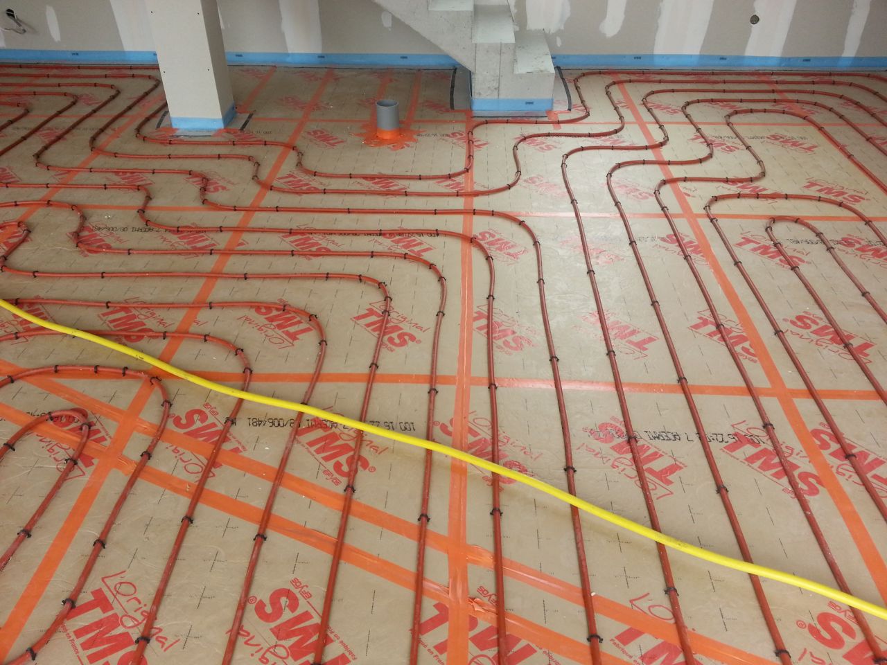

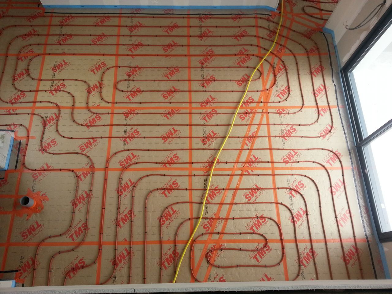

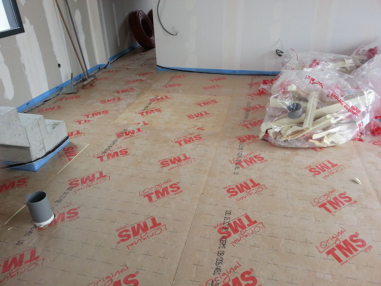

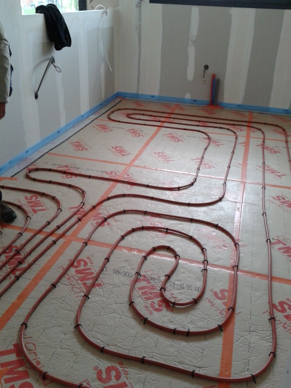

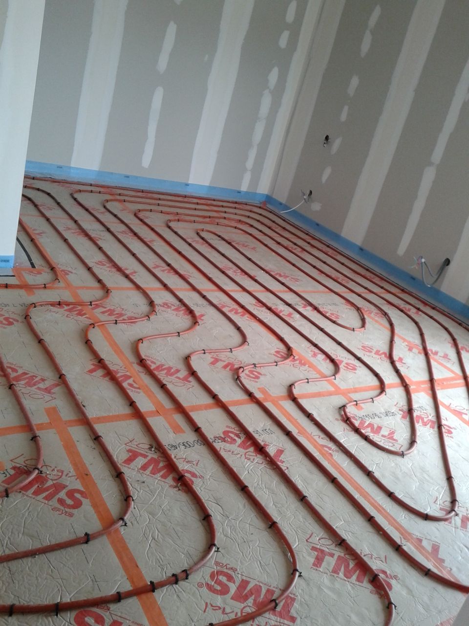

« Pose isolation dalle »
Second oeuvre > Chauffage - climatisation Par robino le 22/04/2016 à 19h36
Isolation du sol avec des plaques TMS 80 R = 3.7
Isolation dalle TMS 80 R = 3.7
« Isolation dalle TMS 80 R = 3.7 »
plaques TMS 80
« plaques TMS 80 »

Veille à ce que tu es des remontées de TMS au niveau de tes baies et portes...afin d'eviter le pont thermique

Hier, pose et mise en pression du circuit d'eau sur toutes les pièces du RDC.
pose circuit eau
« pose circuit eau »
circuit d'eau salon
« circuit d'eau salon »
chambre

cuisine
cuisine
« cuisine »
